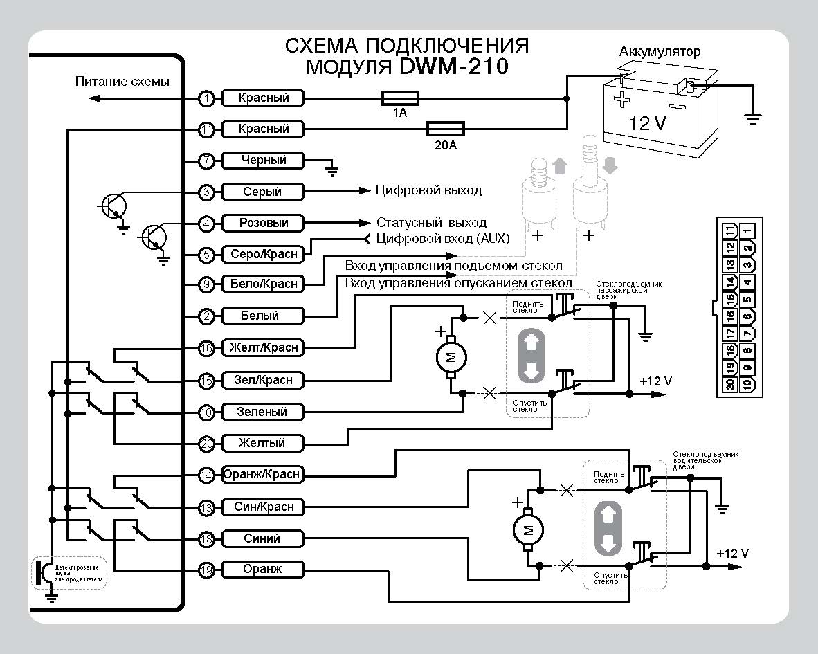

Как на Дастере сделать импульсный режим работы ЭСП?
Электросхемы
Dacia ЭСП передних дверей.pdf
Dacia ЭСП задних дверей.pdf
Рено ЭСП передних дверей.pdf
Рено ЭСП задних дверей.pdf
Сигу ставили, Шерхан у мну с обратной связью и всеми примочками.
Доводчик Pandora DWM-210.
Неужели никто не удосужился обратиться к первоисточникам?
У меня заработал. DWM 210.
NSZ-550: То же поставил доводчик Pandora DWM 210
Схема подключения Pandora DWM 210

Кстати, у меня так и глючит импульсный режим. Судя по всем, т.к. и в обычном стекла очень плохо наверх поднимаются. Попробовать обучить заново блок никак не соберусь.
Юра, у меня тоже доводчик стал отключаться гораздно раньше положенного. На всех дверях. Я выпшикал балончик силиконовой смазки в направляющие. Погонял стекла вверх-вниз. Стекла, кстати, поначалу поднимались с боольшим трудом и с немалым скрипом. После смазки и тренировки начали работать нормально. Только водительская дверь тормозит. Здесь, как мне кажется, надо смазывать уже сам механизм. Т.е. лезть в дверь. А с этим надо дождаться тепла.

В первом посте темы есть четыре эл.схемы. Две на Дачу и две на Рено. Это штатные схемы БЕЗ имульса. Импульс только с доводчиками.

он для реализации импульсного режима ?
urabus87 вне форума   Вверх Ответить с цитированием
Старый 12.04.2015, 20:30   #270
Первый пост читали?
Старый 12.04.2015, 20:32   #271
Сообщений: 20,563
Сообщение от urabus87 Посмотреть сообщение
В первую очередь - да. Но еще удобно, что окна закрываются при закрытии дверей, если подключить соответствующим образом.
