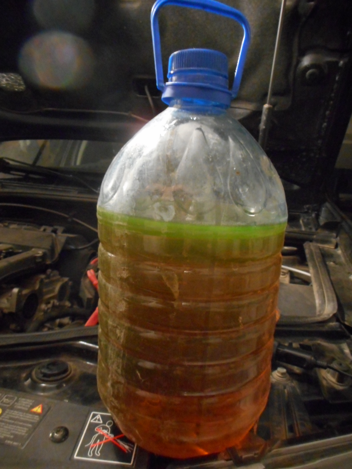

Старый 5 лет отходил, может еще 3 отходит до замены помпы? Цвет его, в бачке не изменился с момента покупки.
В бачке и у меня на вид был нормальный, а сегодня я его менял вместе термостатом. Так при продувке компрессором, из глубинных недр радиатора попер антифриз коричневого цвета, антифризу шестой год. Надоил 4л. старого антифриза(фото) + ещё неучтенный -который слился с термостата.

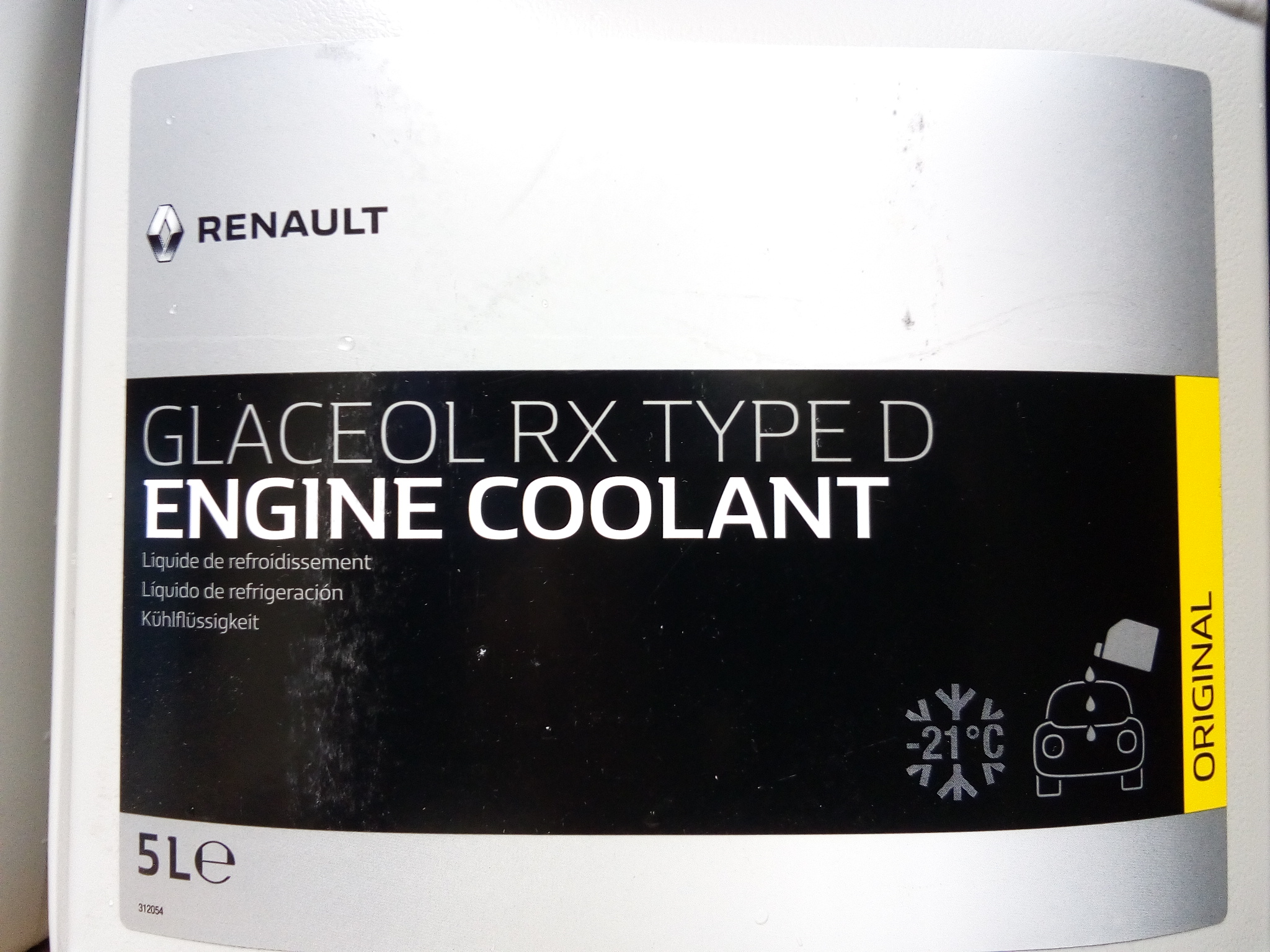

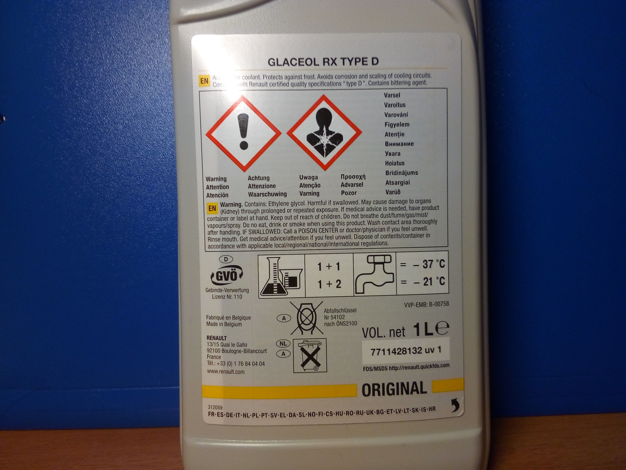

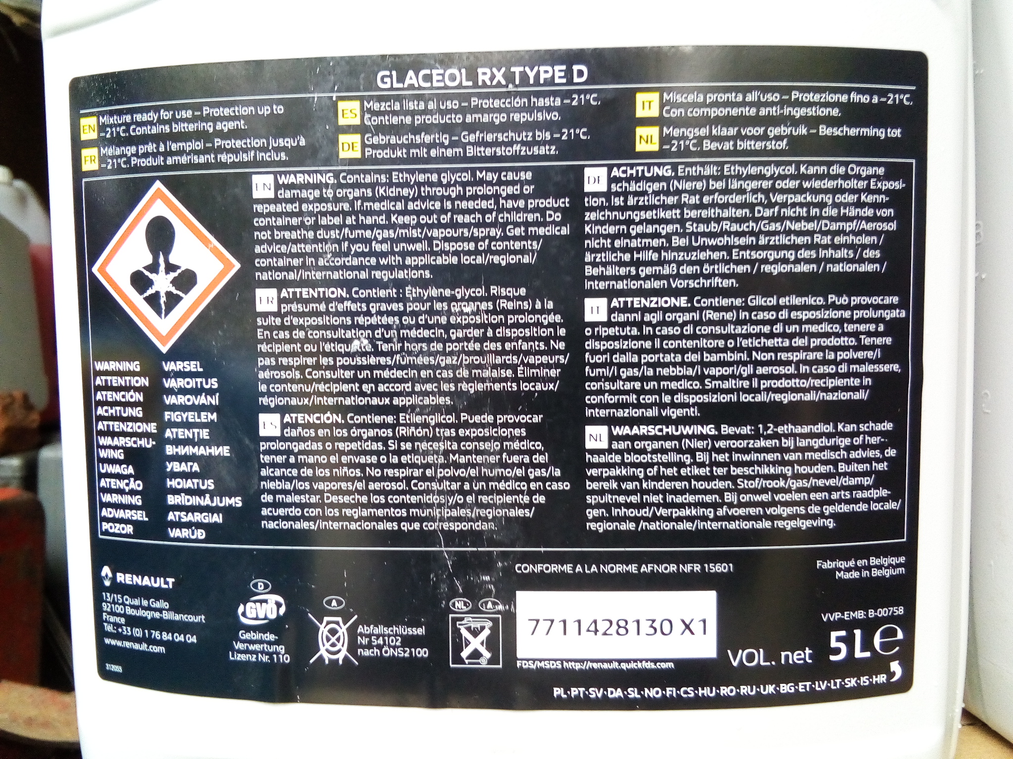

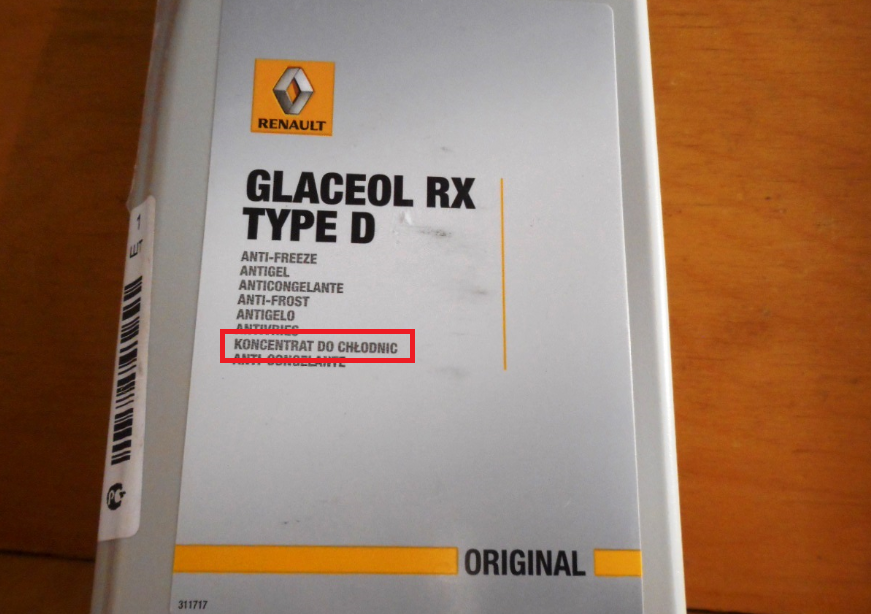

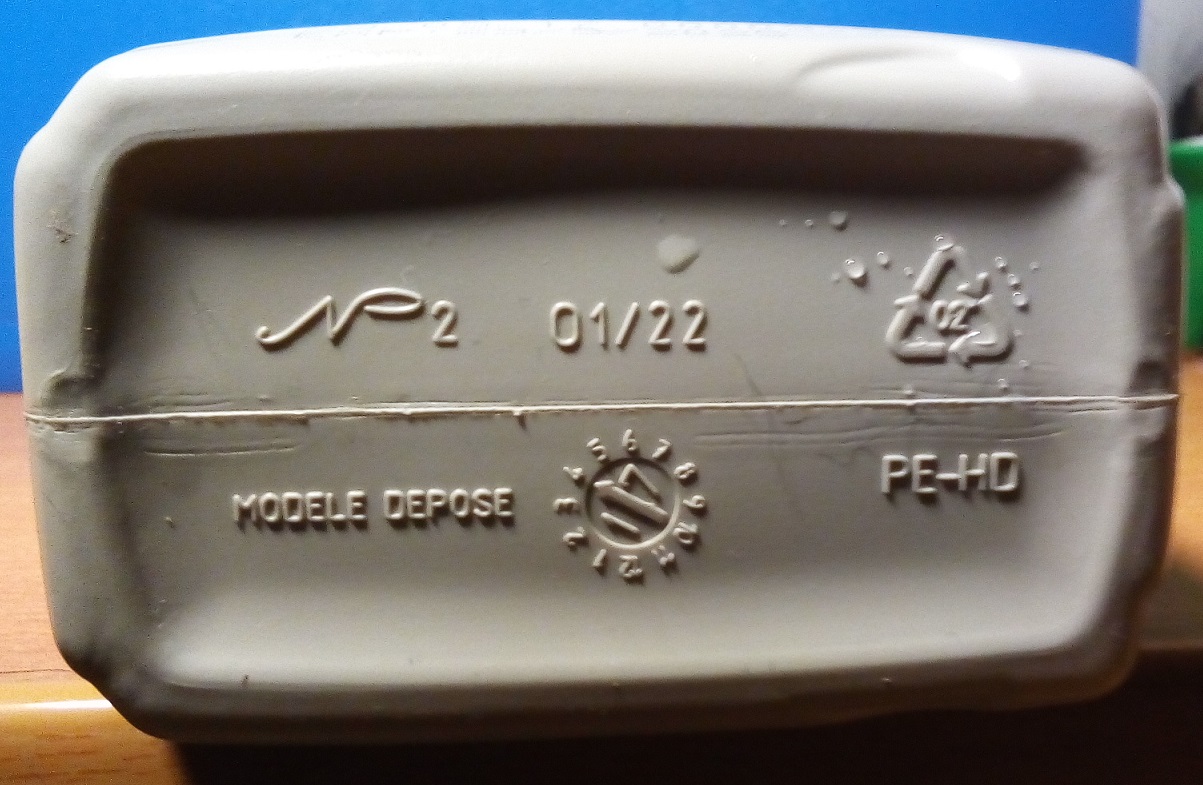

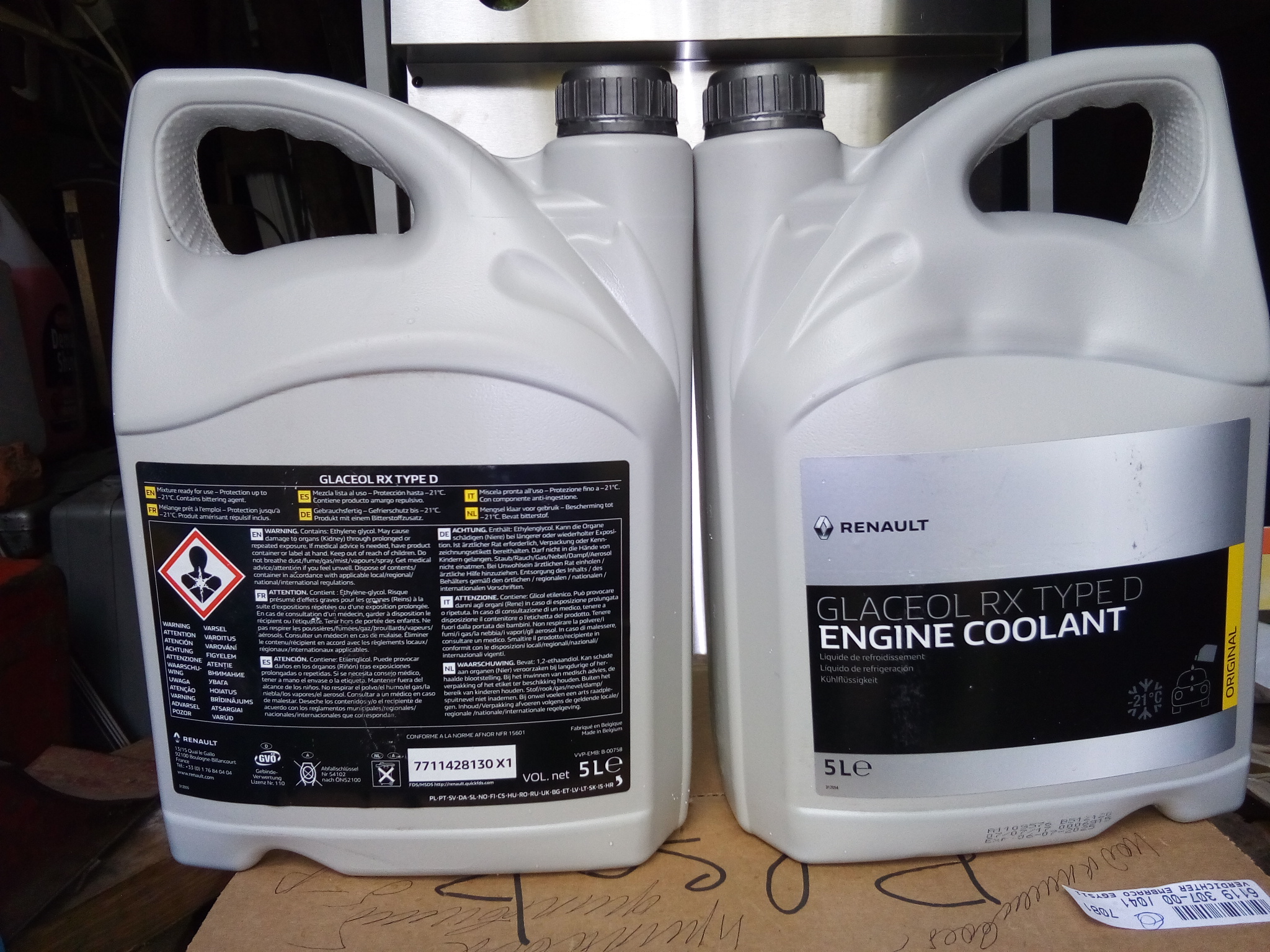

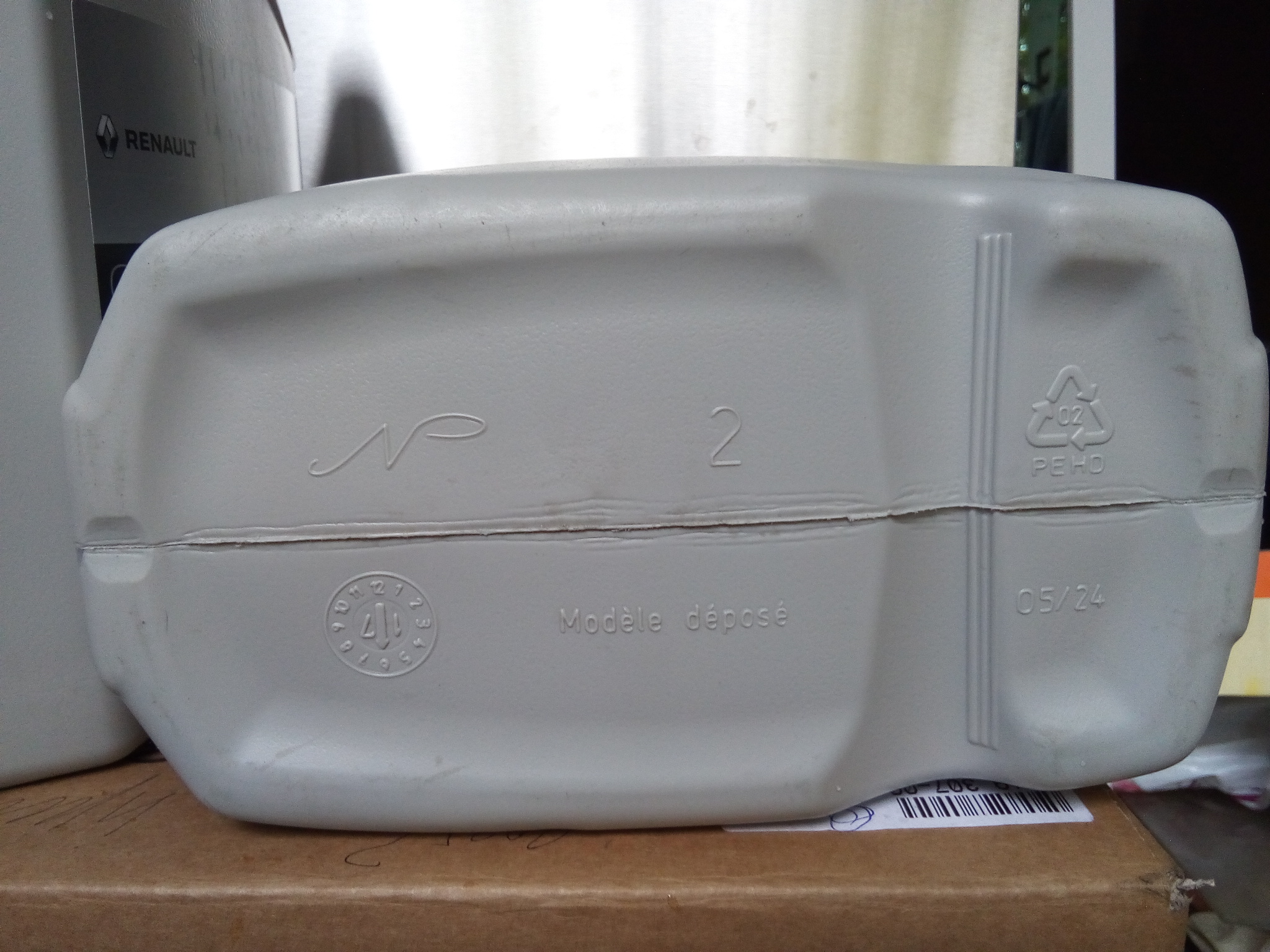

Для невнимательных... Небольшая разница в каталожном номере.
Прикупил сегодня охлаждающую жидкость для двигателя. Не стал "заморачиваться", взял рекомендованное - Glaceol RX Type D, 5л, 1430 руб. Однако, в гараже, при близком рассмотрении, обнаружилась надпись до -21*С. Маленько расстроился и посмотрел пути исправления. Накопал в интернете инструкцию по разведению концентрата. Короче, 5 литров концентрации 2/3 для минус 25*С - это 2 литра концентрата и 3 литра дистиллированной воды. Чтобы получилось примерно 1/1 надо в 5 литровую канистру с готовой (-21*С) жидкостью долить 1 литр концентрата(420 руб). В результате мне надо прикупить литр концентрата.
По деньгам... Чтобы получить 6 литров, подходящей для наших условий, охлаждающей жидкости (-36*С), надо купить 3 литра концентрата (420 руб на сегодня) и 3 литра дистиллированной воды (вода не знаю по чём)
Вот такая история.
7711428130 - "готовый к применению" антифриз с температурой замерзания - -21*С.
7711428132 - концентрат, который надо разбавить до нужной кондиции (1/1) дистиллированной водой.

ХОЧУ, вот вы заморочились-то
Антифриз в машине всё равно до температуры воздуха не охладится
Так что и -21 пойдёт
На заводском антифризе -21 все как-то ездили и никто зимой не перегрелся почему-то
Последний раз редактировалось Jora; 05.10.2017 в 20:59.

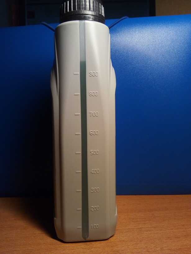

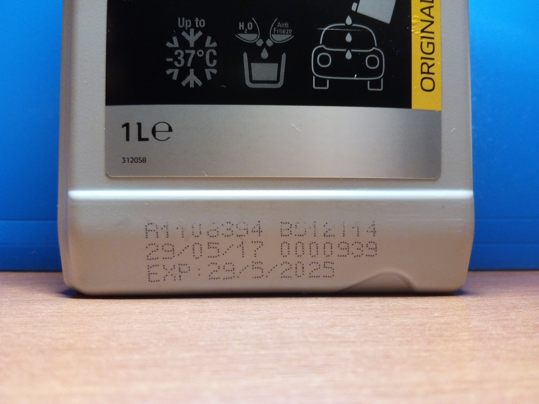

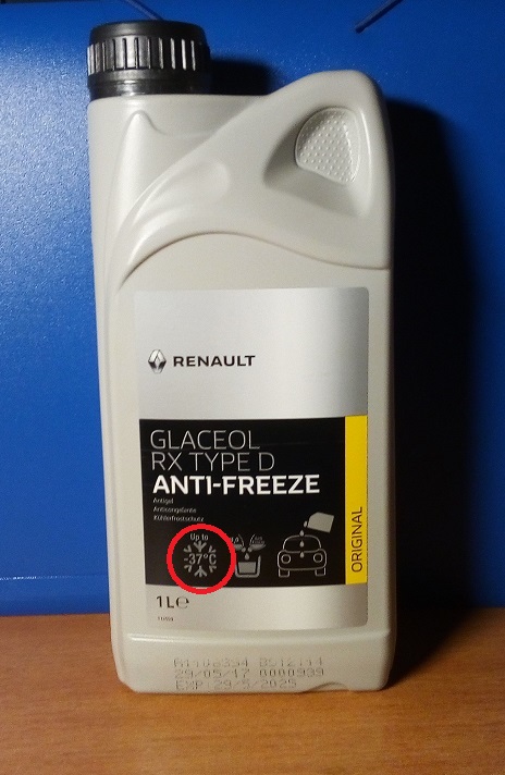

Ну, а мой казус закончился покупкой концентрата. Теперь флакончик концентрата выглядит так...
У меня флякочик с концентратом такой...
..а тут антифриз готовый -37гр.
