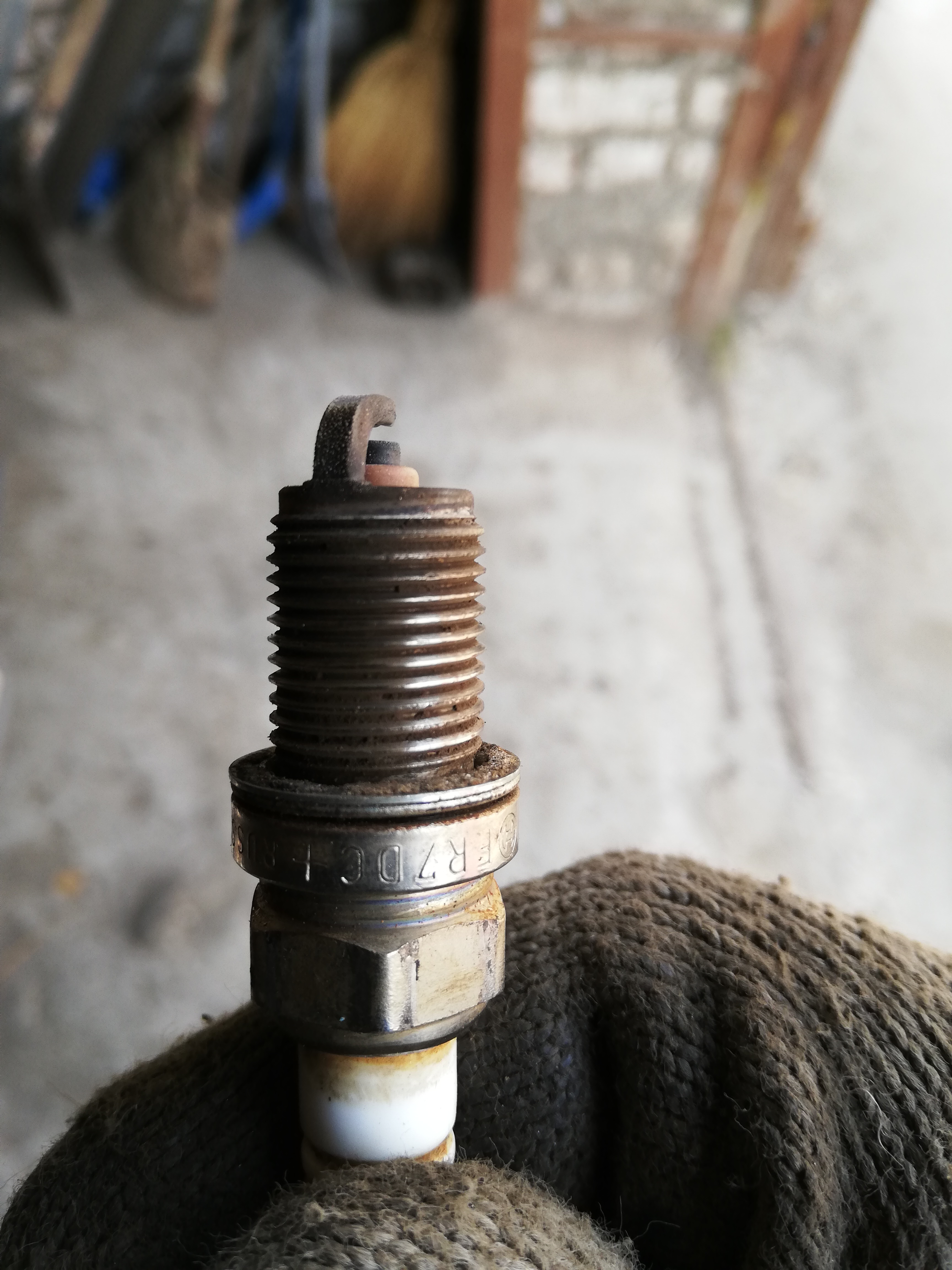

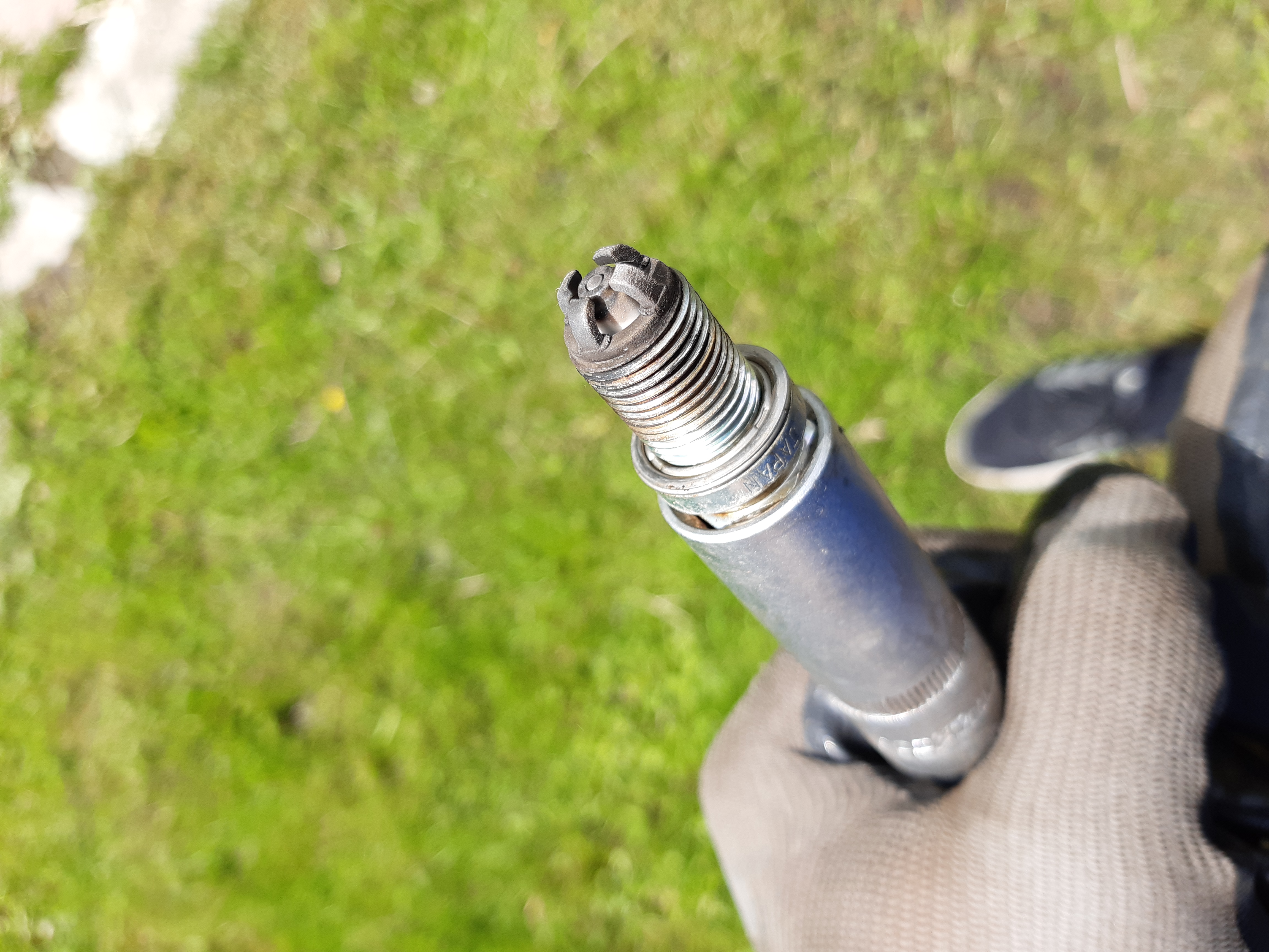

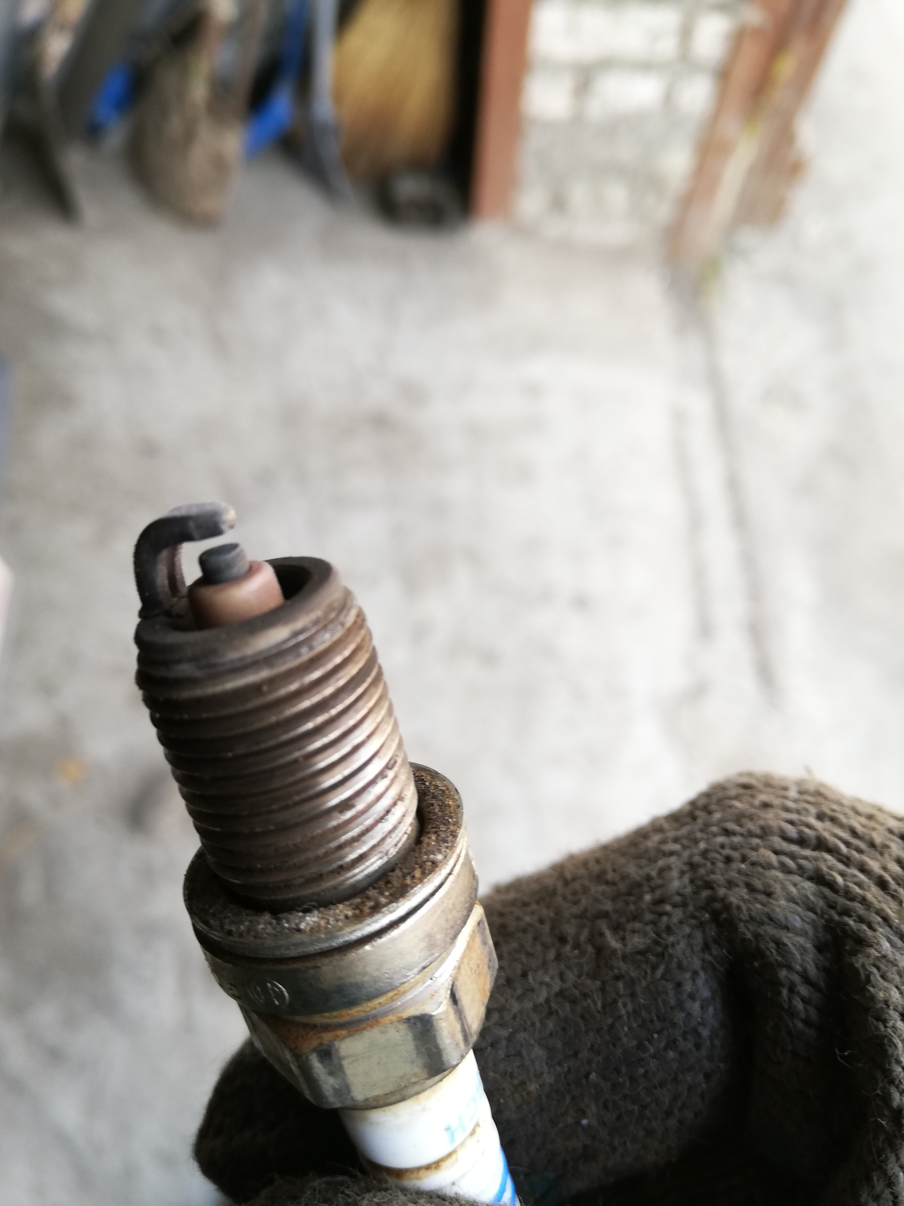

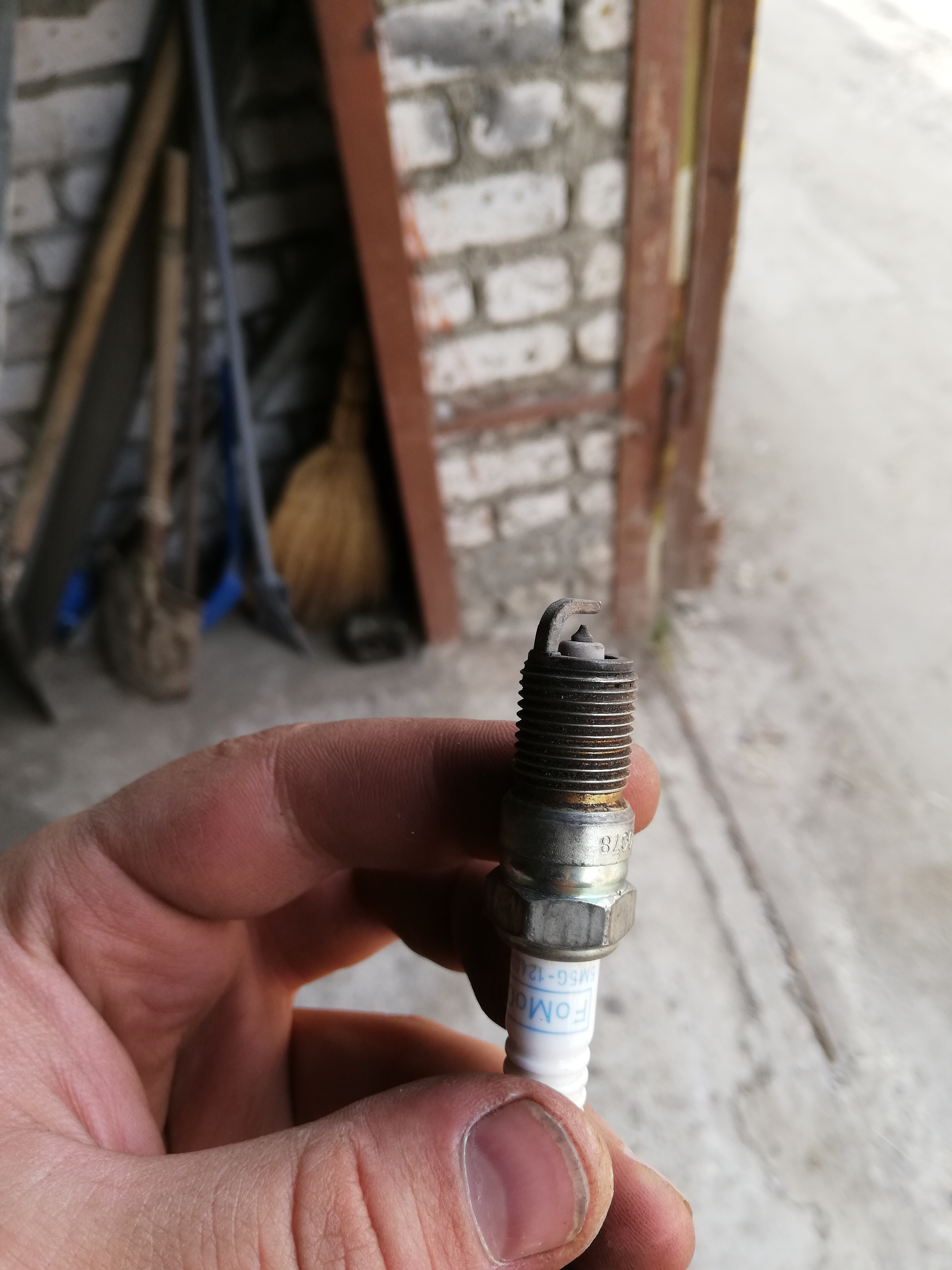

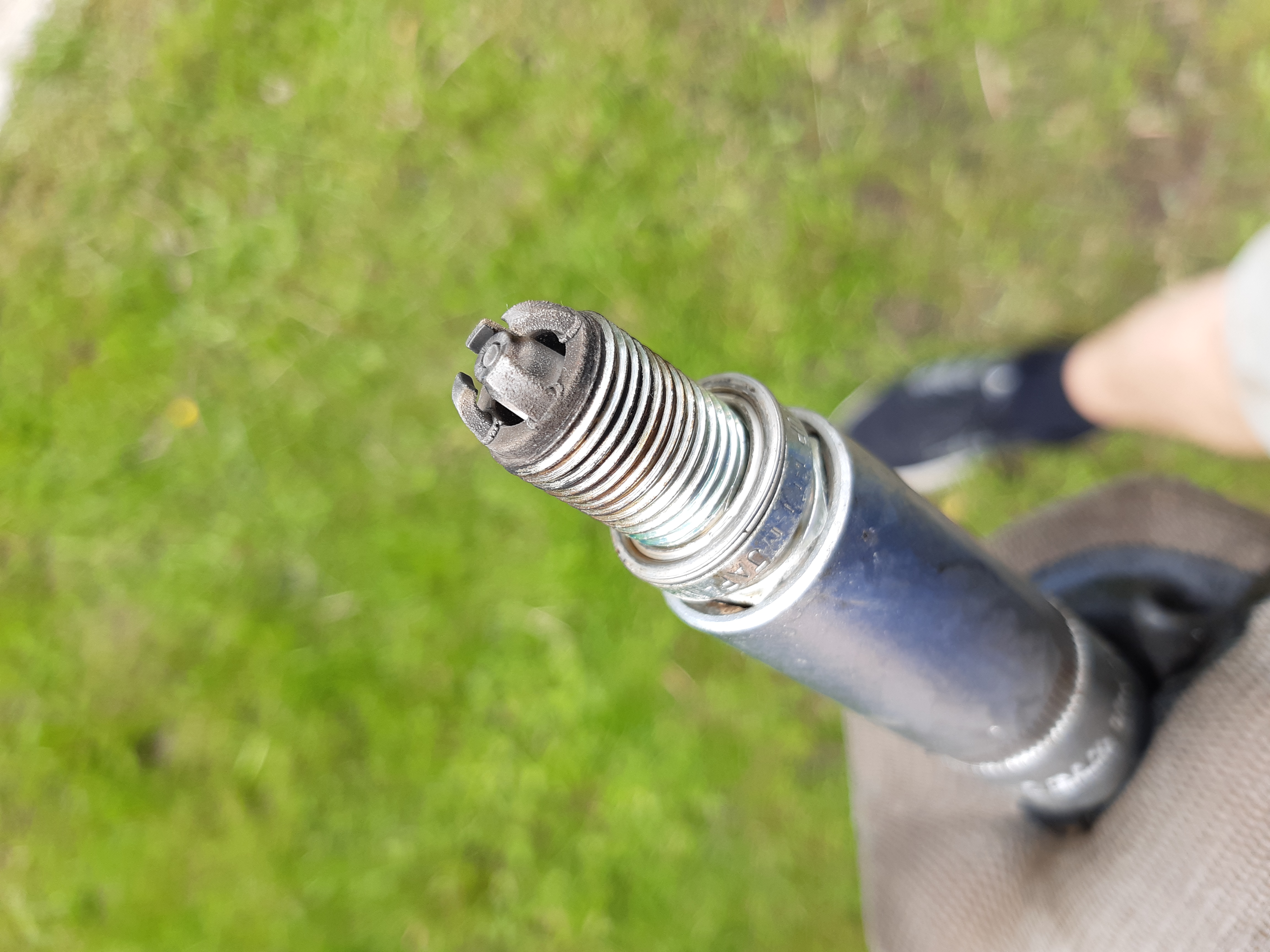

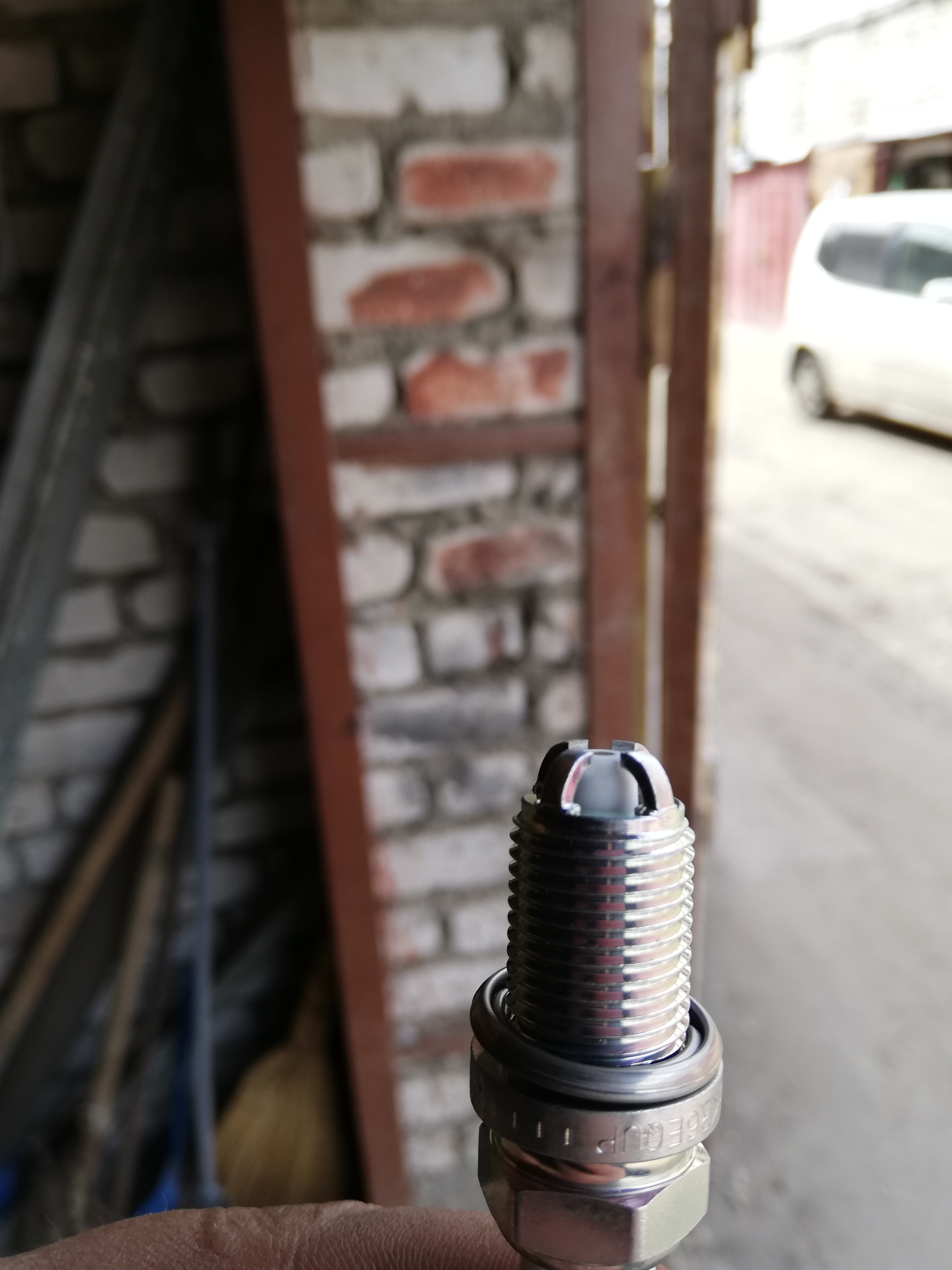

Отчитываюсь по замене свечей!
Денег на покупку декоративной крышки не нашлось, но авторусь принимает кредитки, поэтому все таки попробовать и купить газовые свечи NGK x8 BKR6EQUP, комплект 2700 деревянных.
При замене выкрученные свечи чувствуют себя отлично, пойдут в запас к зиме.
На фотках эти самые NGK, выкрученные свечи, ну и для сравнения попалась в гараже свеча с duratec 2.0 (в 2014 году они шли по 350 за шт.).
P.S. дополнительные уплотнители колодцев от АвтоВАЗа работают, третий цилиндр до кучи уплотнен фумлентой - все огонь.
