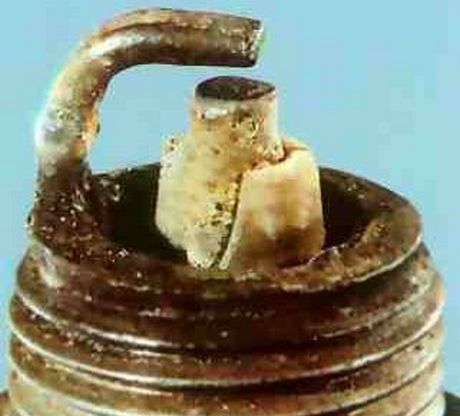

Сегодня менял "заводские" свечи.
На одной из свечей обнаружил отсутствие кусочка изолятора. Весь в расстройстве...
Чем грозит и чего делать ?

Лучше бы картинку выложить для однозначности.

Отсутствовал кусочек размером с спичечную головку на центральном электроде.
Фото не мое ,но очень похоже

Сообщение от awolka Посмотреть сообщение
Имхо, ничем не грозит, коль стуков никаких не было, рассыпалось в пыль, а м.б. и изначально стукнутую вкрутили.

Буду надеяться,что обойдется.
