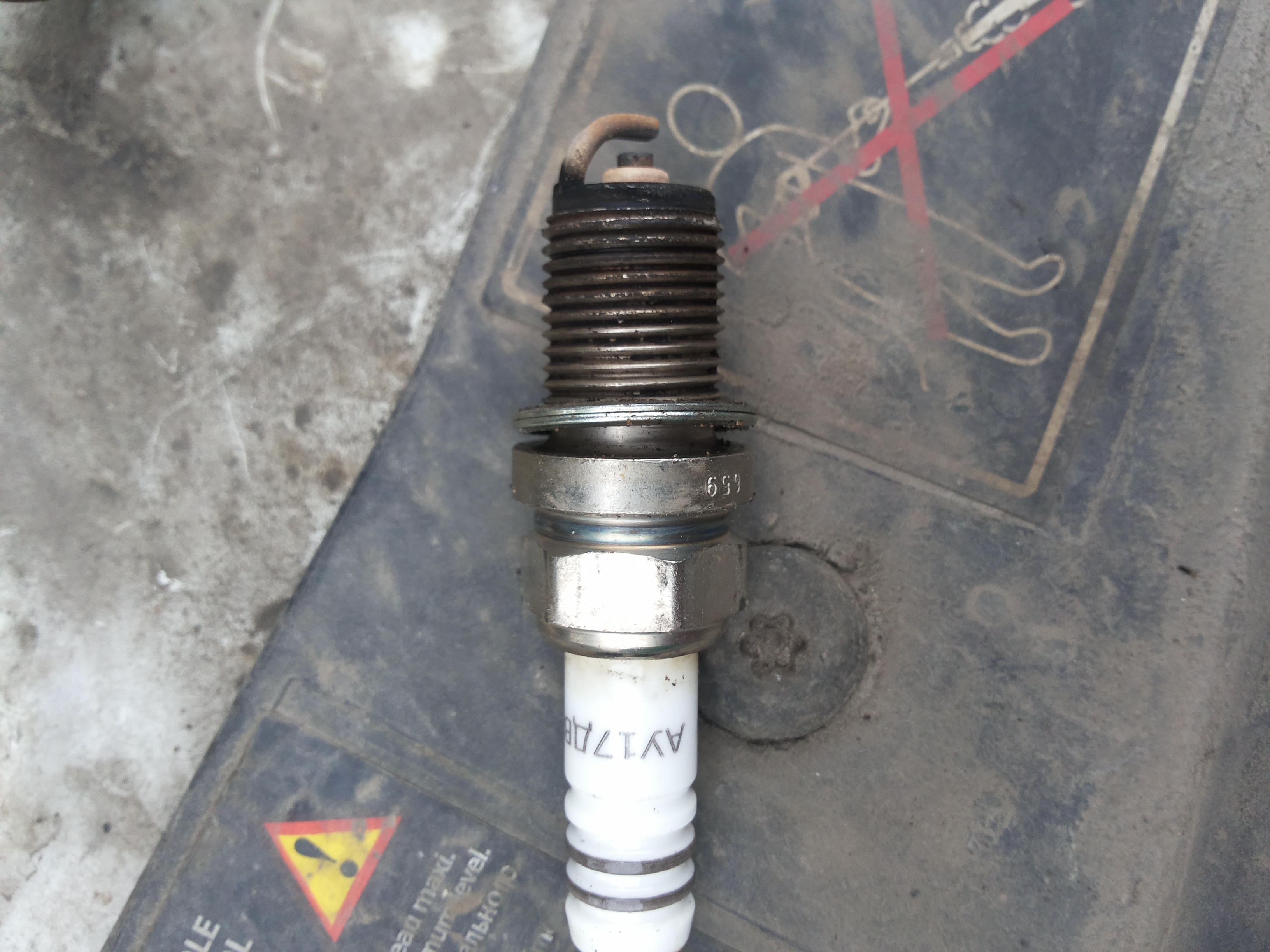

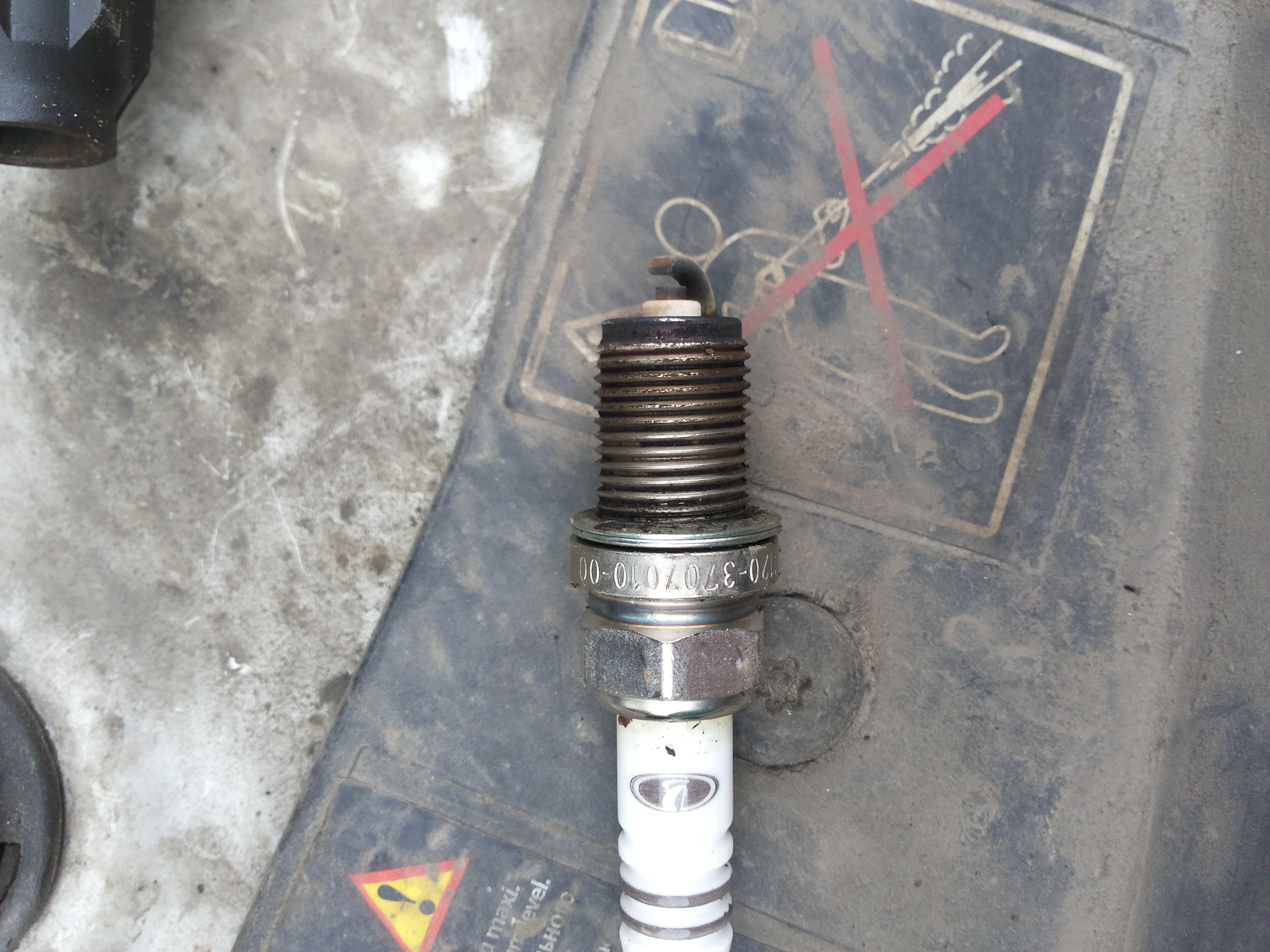

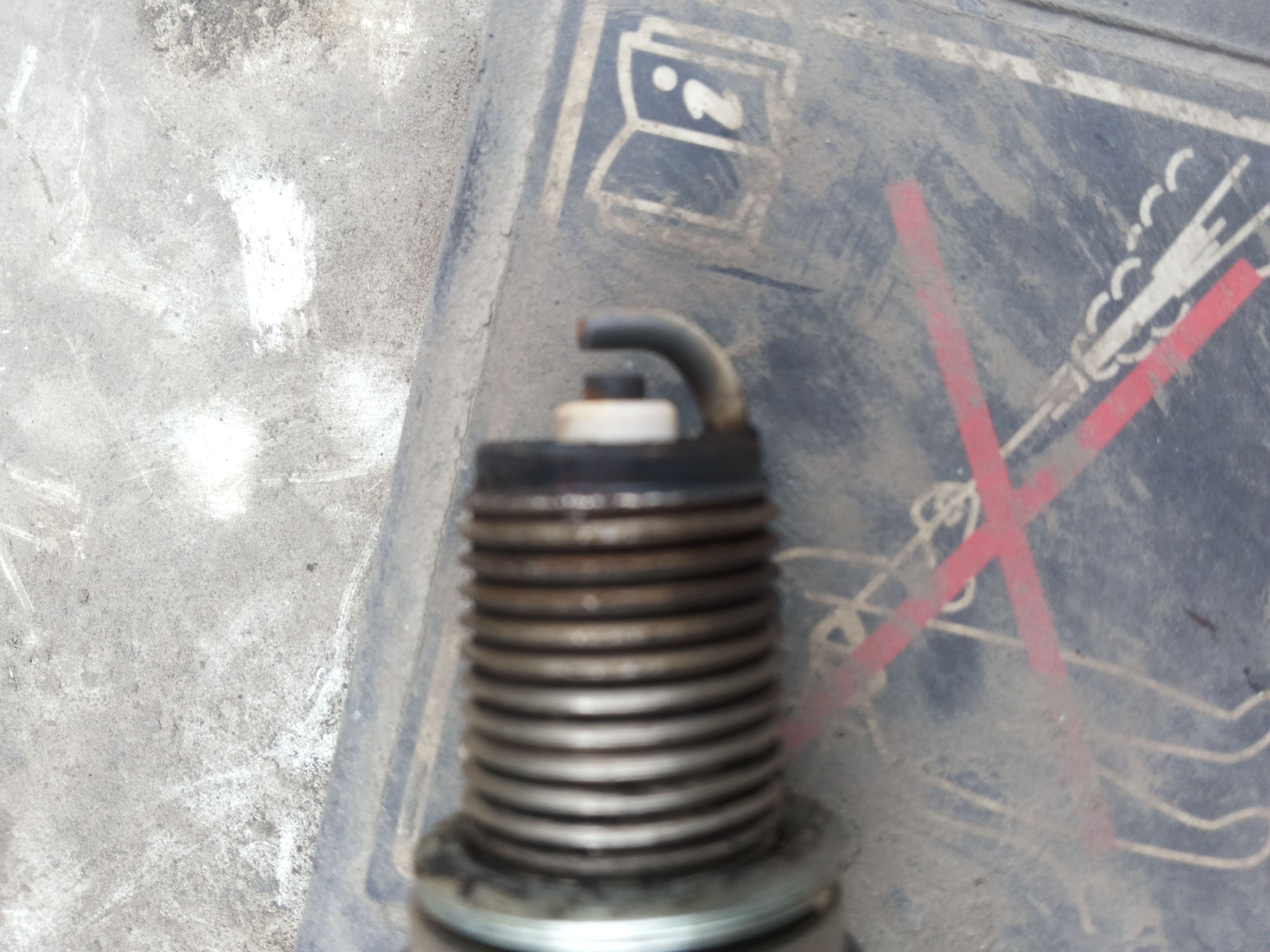

Решил вернуться к этой теме. Ездил на разных свечах. Скажу сразу, что разницы особой нет. Самое главное это стабильность работы.
Хотел в этот раз попробовать свечи БОШ так ка оригинал и есть БОШ.
Но вспомнив, что я пробовал один раз свечи АУ17 ДВРМ и через 5 тыс. они стали не стабильно работать на холодном двигателе. Отзыв есть где-то выше. Решил я повторить попытку езды на этих свечах.
Проехал в этот раз я на них 15 или чуть меньше тыс. км. работают стабильно и сейчас. Проблем нет. Тянет нормально. Выкрутил одну для фото и продолжаю далее катать их. Думаю до 20ти тыс. доездить для интереса.

Короче решил не заниматься больше ерундой. И ездить на обычных, дешевых свечах за 300 руб 4ре свечи.
---------- Сообщение добавлено в 22:30 ---------- Предыдущее сообщение размещено в 22:27 ----------
Все. Тему для себя закрыл.
Может кому пригодится мой опыт. Никого не принуждаю покупать такие свечи. Но за 200 тыс. пробега успел поездить на разных свечах и смысла в дорогих не вижу.

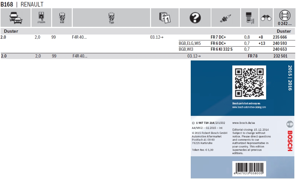

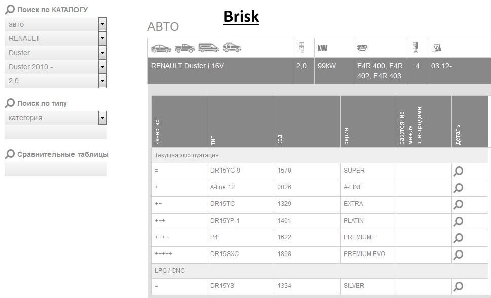

andreng
вот что нарыл на сайте brisk
и bosh (каталог):
