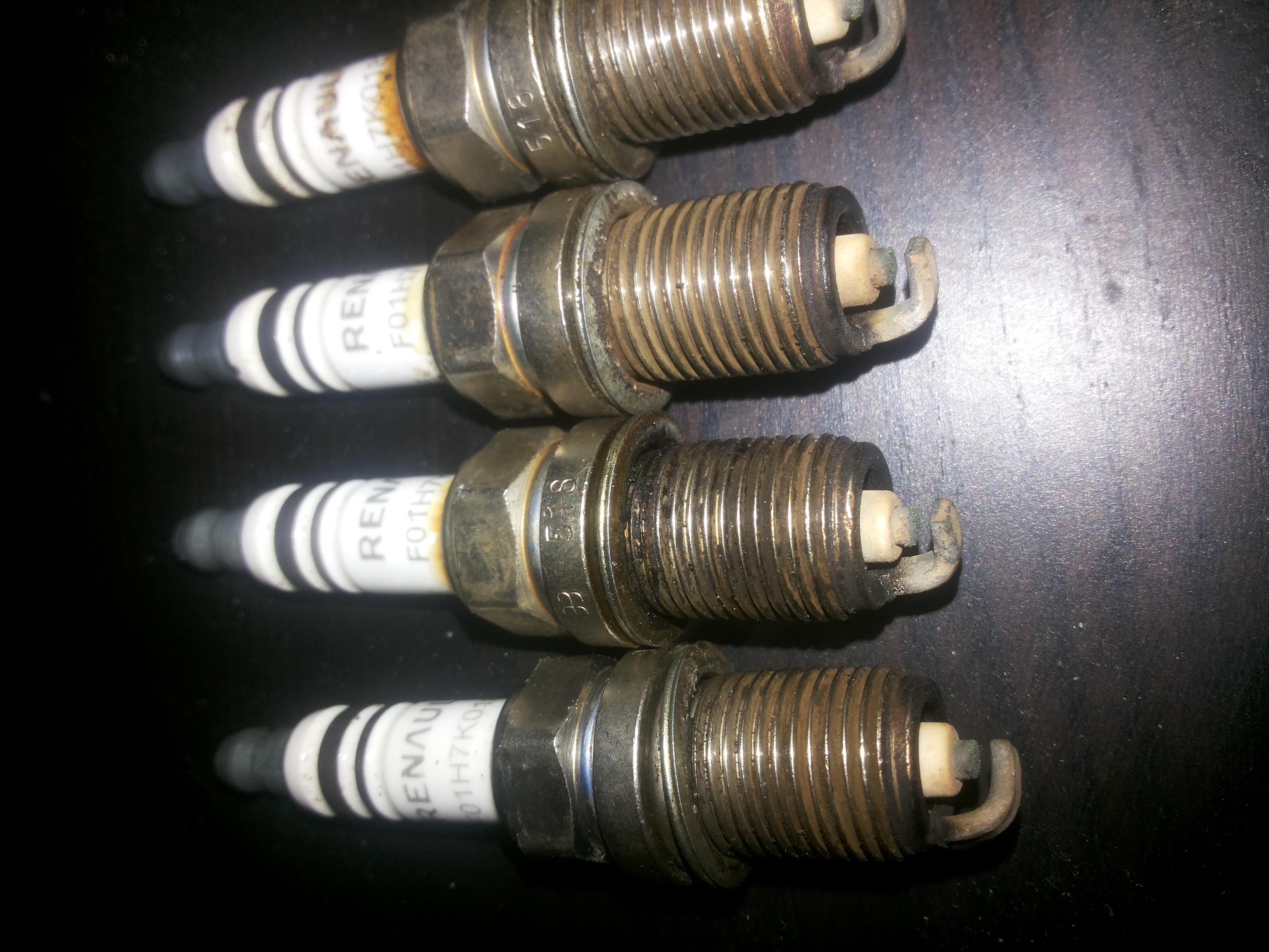

Свечи 30 тыс. пробега. Поменял недавно.
Название: свечи 30 тыс..jpg
