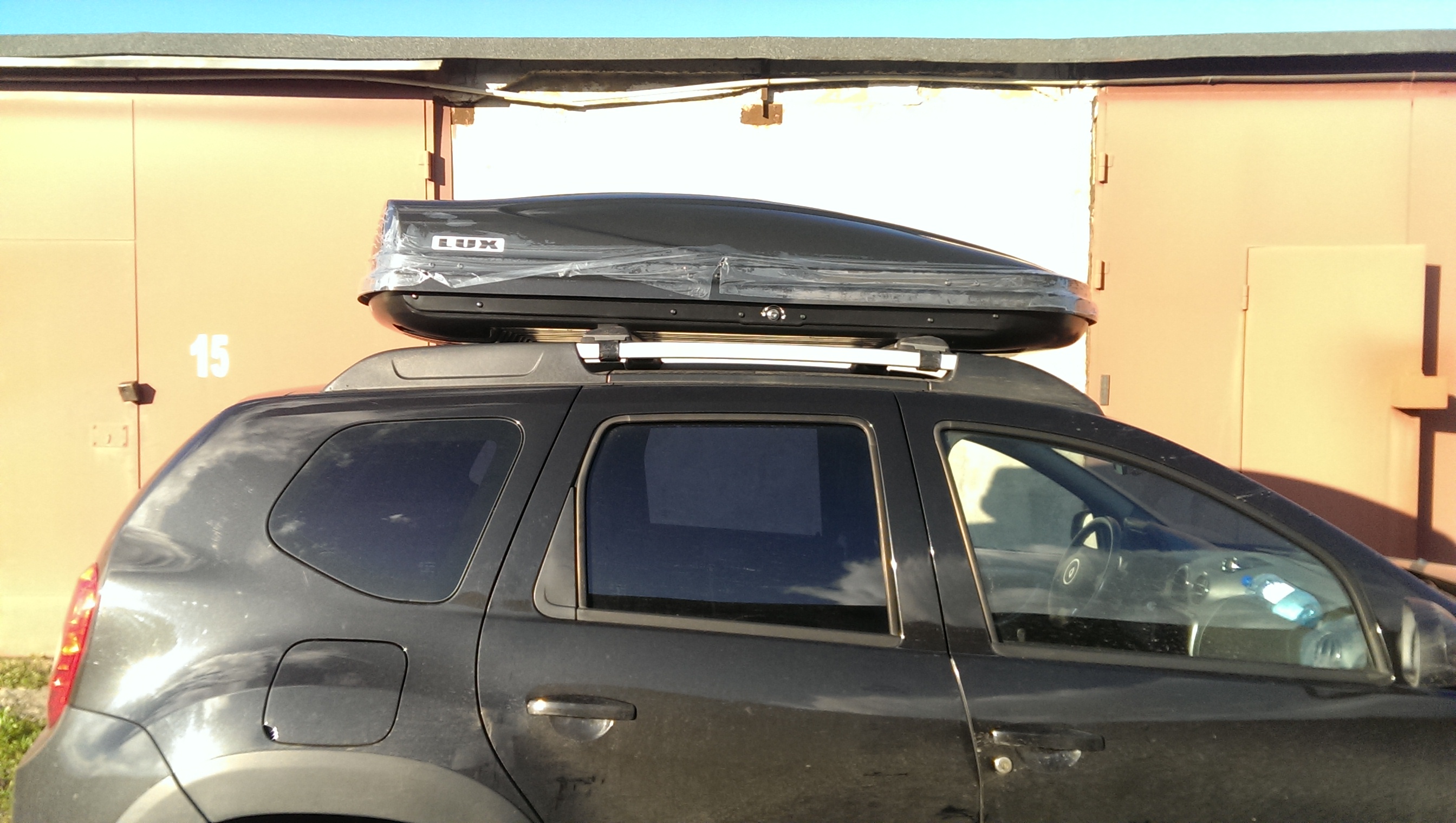

Купил себе в итоге LUX 960!
Спасибо всем, кто отписывался в этой теме. Ведь так или иначе на основании ваших постов формировался выбор.

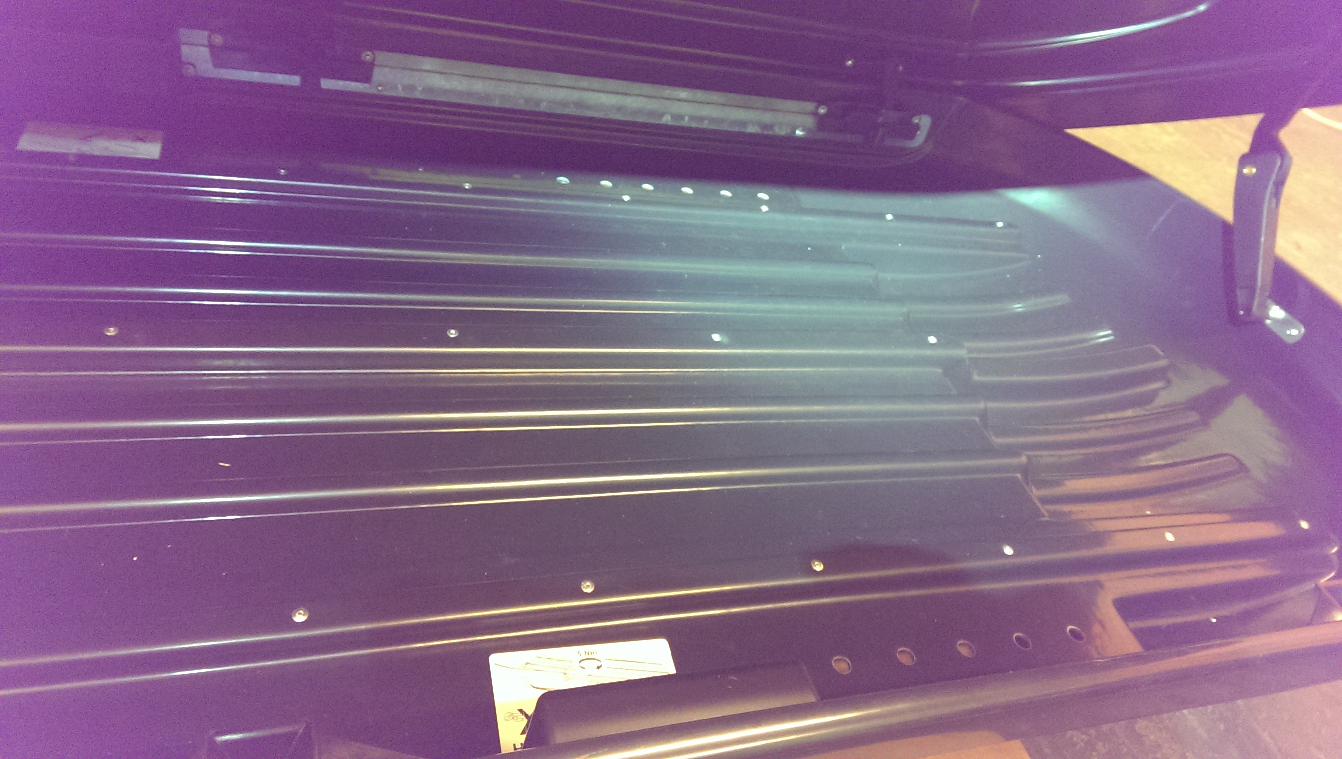

Первый прикид на машину - (фото 1).

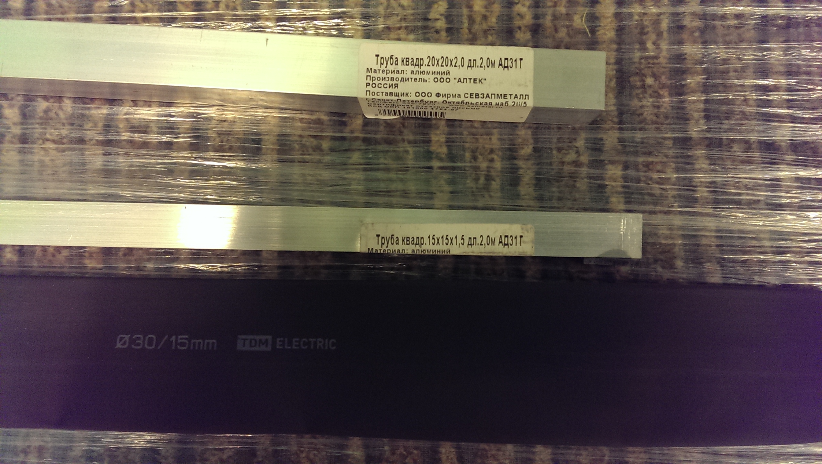

В итоге, внешний вид не понравился. Хочется сдвинуть бокс максимально назад, насколько позволяет открывающаяся крышка багажника.
Но при таком раскладе, за счет того, что рейлинги у нас очень короткие, задняя поперечина приходится практически на середину бокса... Не комильфо...
Пошел по обыкновению "курить" интернет и наткнулся на драйве, на способ усиления днища металлическими трубами.
Я решил повторить, но вместо стальной трубы использовал алюминиевые профильные трубы. Выбрал два типоразмера 20х20 в середину и 15х15 по краям. Профили задул термоусадкой. Концы труб закрыл заглушками, купленными там же, где продавались трубы. Крепил вытяжными заклёпками 4х8.
Результат - на фото.

Теперь бы найти какие-нибудь заглушки резиновые на d10мм. закрыть ненужные отверстия....

А разве в комплекте с боксом не ишли самоклеющиеся кругляшки? Их сразу наклеил и все впорядке, тока сначала перед наклеиваением обезжирил.

А разве в комплекте с боксом не ишли самоклеющиеся кругляшки?...
Есть. Только несколько штук уже отвалились от подложки. Так что использовать их буду в последнюю очередь, если ничего другого не найду.
Старый 23.10.2016, 09:18   #732
Сообщений: 8,507
У меня самоклеющиеся кружки держаться очень не плохо. За исключением двух, которые я сам отклеил, для фиксации дополнительного света.

Как заметил коллега выше, самоклейка подойдет. (у мну с самого начала стоит уже много лет) Ну а так, сантехскотч, навсегда....

.. попробуй применить резиновые крыжечки от пузырьков для пеницилина. Может понравится....

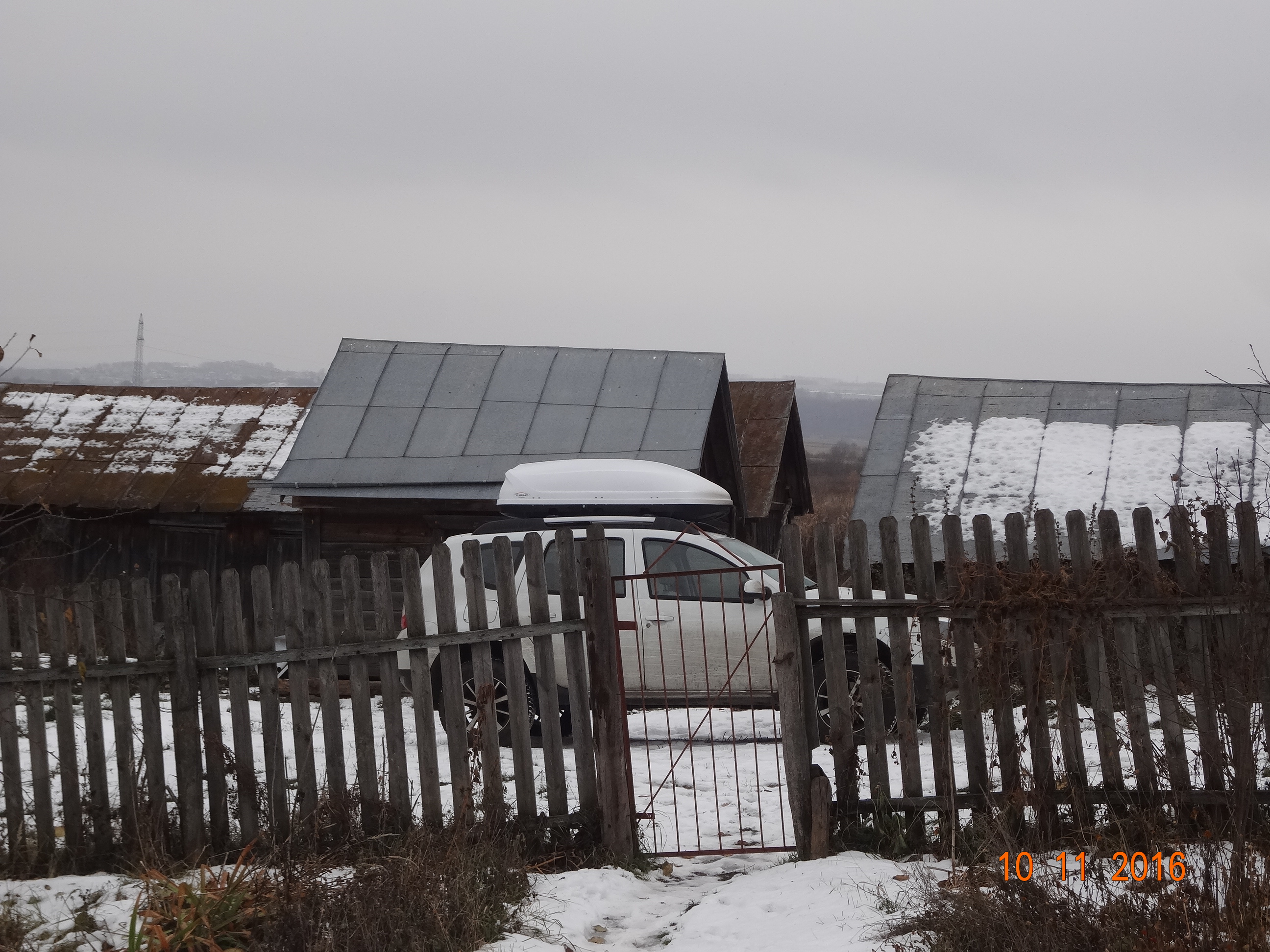

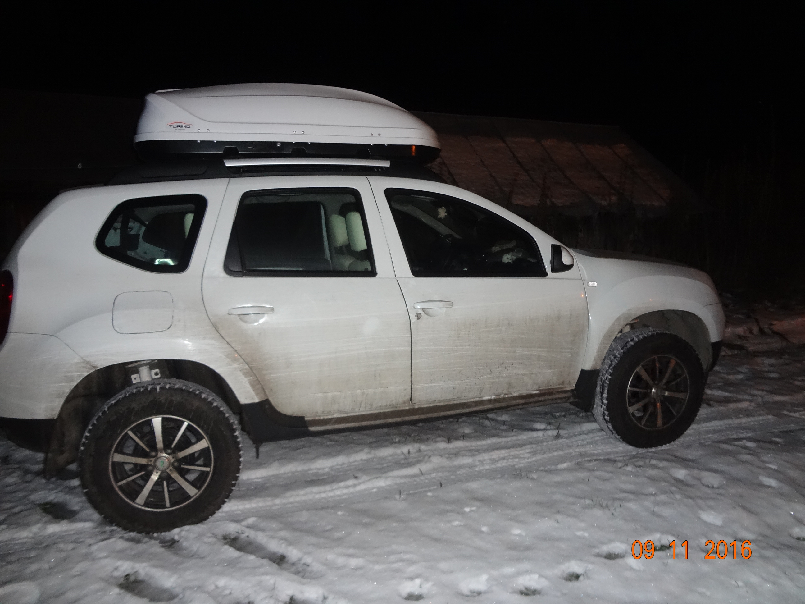

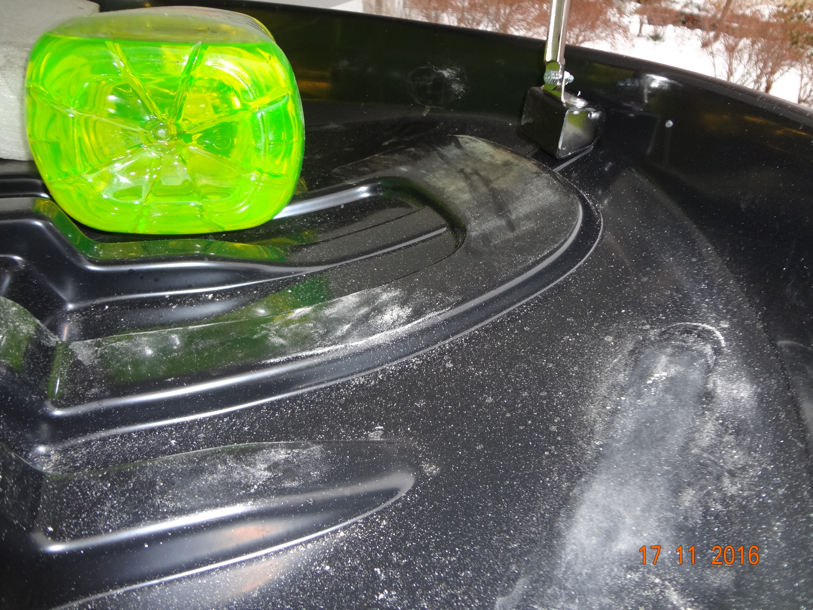

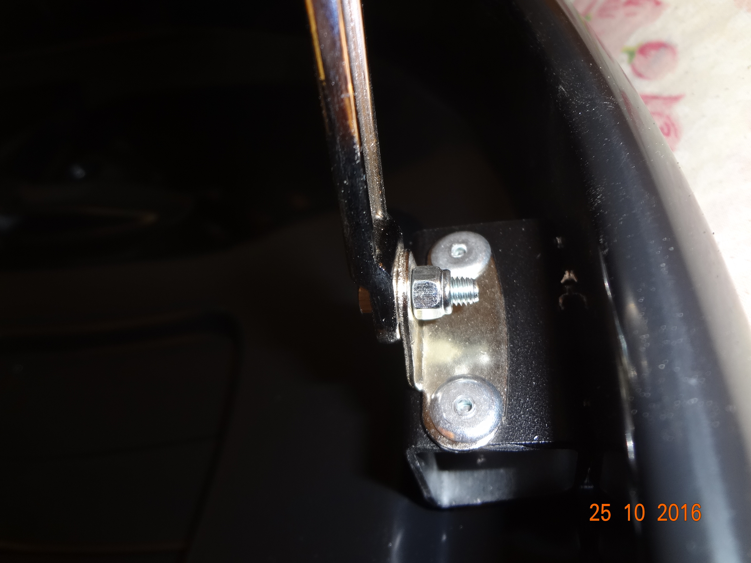

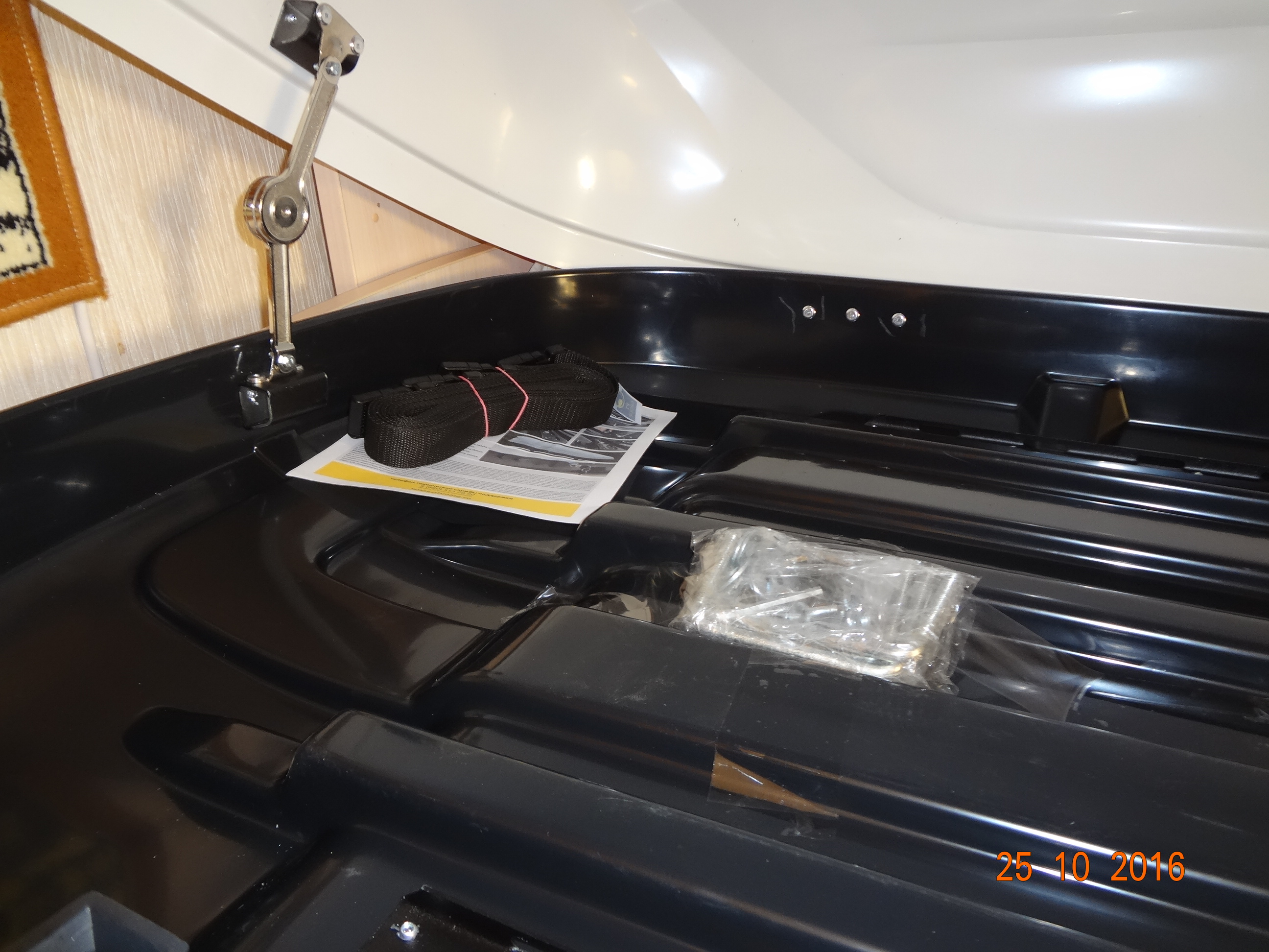

Отчет по боксу Турино от ПТ групс.
Я получил по акции бокс, в замен должен написать о его функцианальности и характеристиках, а также сделать фото и снять видео.
Бокс был протестирован во время поездки в деревню под Нижний новгород, туда и обратно это почти 1200км.
Сразу скажу что примененные компанией трех точечные замки очень удобны, хотя я не видел устройство одноточечных.
Причем я себе уже приобрел до этого бокс Сотра альтро, но мне не понравился от него боковой шум на скорости выше 130км. в час. Но в Сотре также применены трехточеные замки.
Но в Турино замок фиксирует сдвижную ручку, которая и открывает замки, а в Сотре надо ключем изо всех сил сдвигать направляющую закрывающую петли замка. Но в целом удобно и там и там.

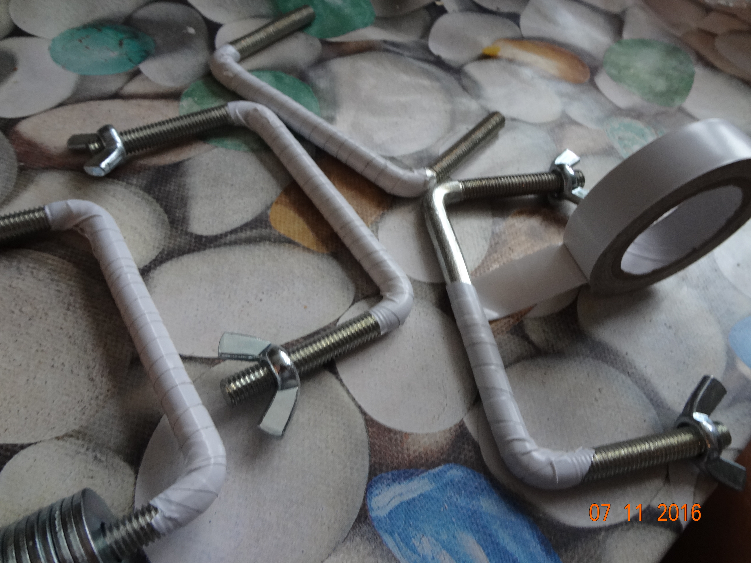

Так же к Турино идут крепящие кронштейны шириной 100мм, что плюс для багажных поперечин от Фикопро. В Сотре родные крепления немного уже и не получалось закрепить Бокс на эти поперечины. Поэтому Сотру я крепил на винтовые хомуты диаметром 100мм.
Но у Турино крепёж голый металл, а в Сотре обтянут термоусадкой, поэтому кронштейны я обматал изолентой, чтобы не царапать поперечины.
Отверстия под кронштейны у Турино спереди фиксированные, а сзади продольные отверстия. Я закрепил на самые крайние спереди. И бокс не торчит особо над стеклом. Сотра объемом побольше и крепёж тоже на самых краях и бокс немного нависает над лобовым стеклом.

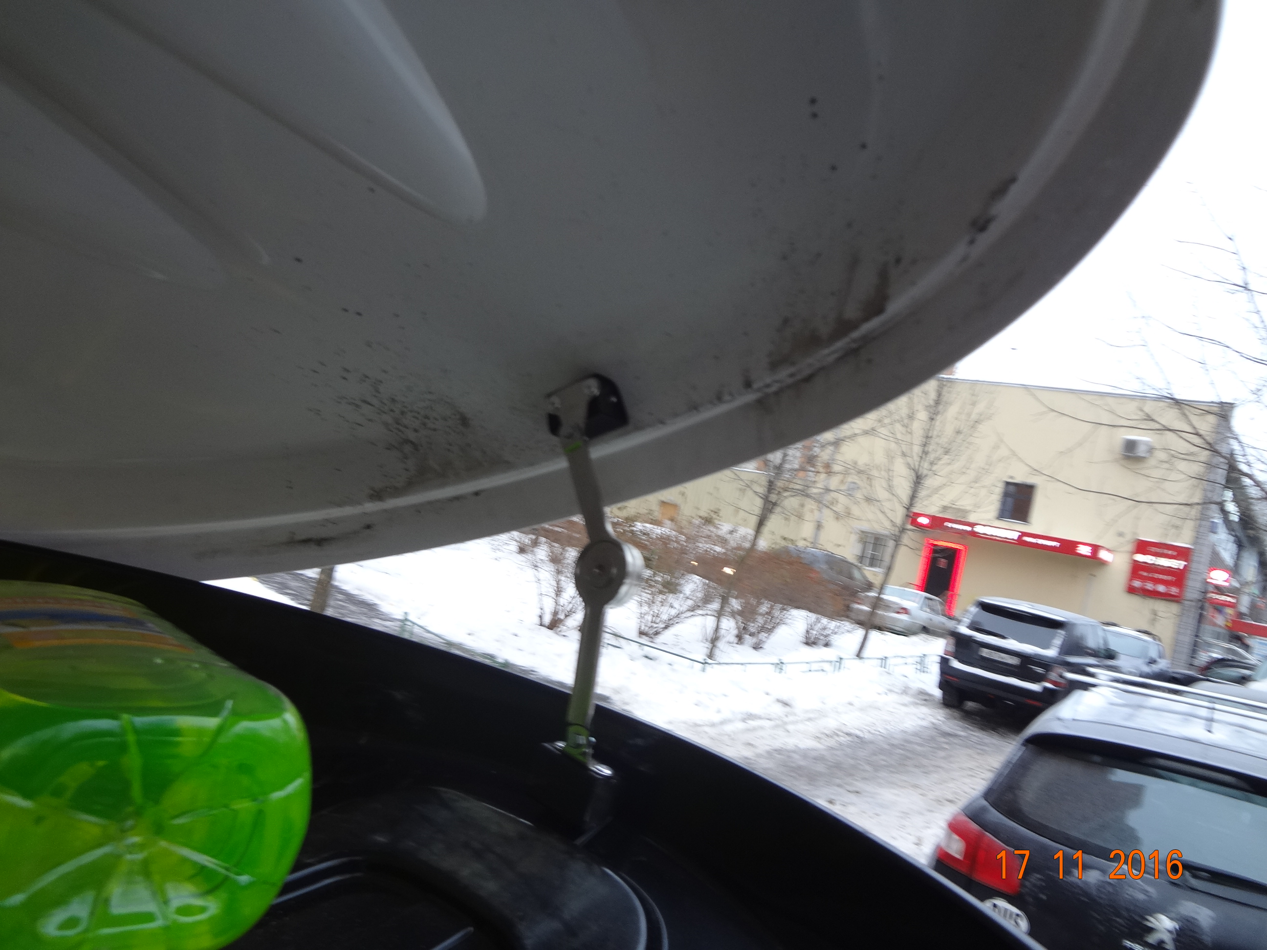

Я приобретал бокс, чтобы убрать запасное колесо в него, так как стоит ГБО.
Турино и Сотра прекрасно справились с задачей, но Турино пошире и с более плоским дном, поэтому запаску можно класть хоть сзади хоть спереди бокса.
И в Турино возможно влезет мое колесо увеличенного диаметра. По высоте Турино побольше чем Сотра, с одной стороны это плюс для багажа, но минус для аэродинамики, т.е. для легкого разгона и расхода топлива. Хотя и сделаны на крышке подобие аэродинамических углублений.
Сразу напишу, что какой бы бокс не был, я не знаю как дела у Туле за 50-60т.руб, но они все резонируют. Т.е. усиливают шумы от дороги начиная с малых скоростей.
И кто пишет, что у него тихо, то просто имеют не очень хороший слух или лукавят. И это при том, что у меня сделана очень качественная шумоизоляция всего салона.

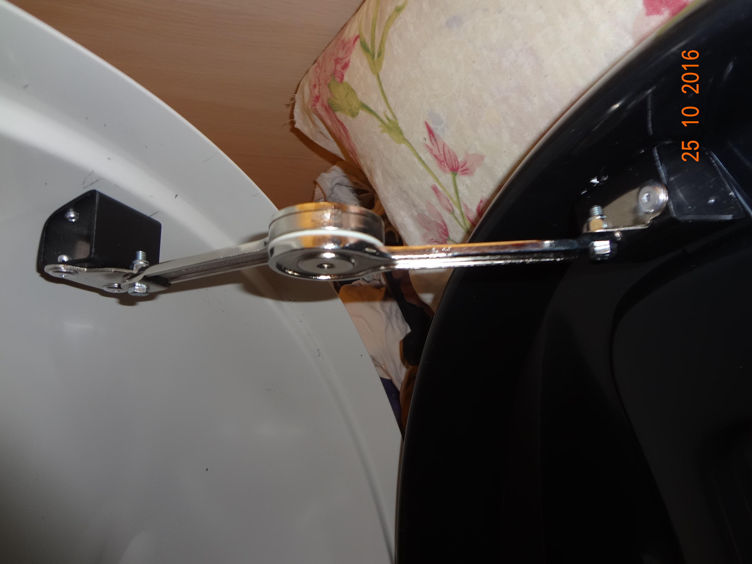

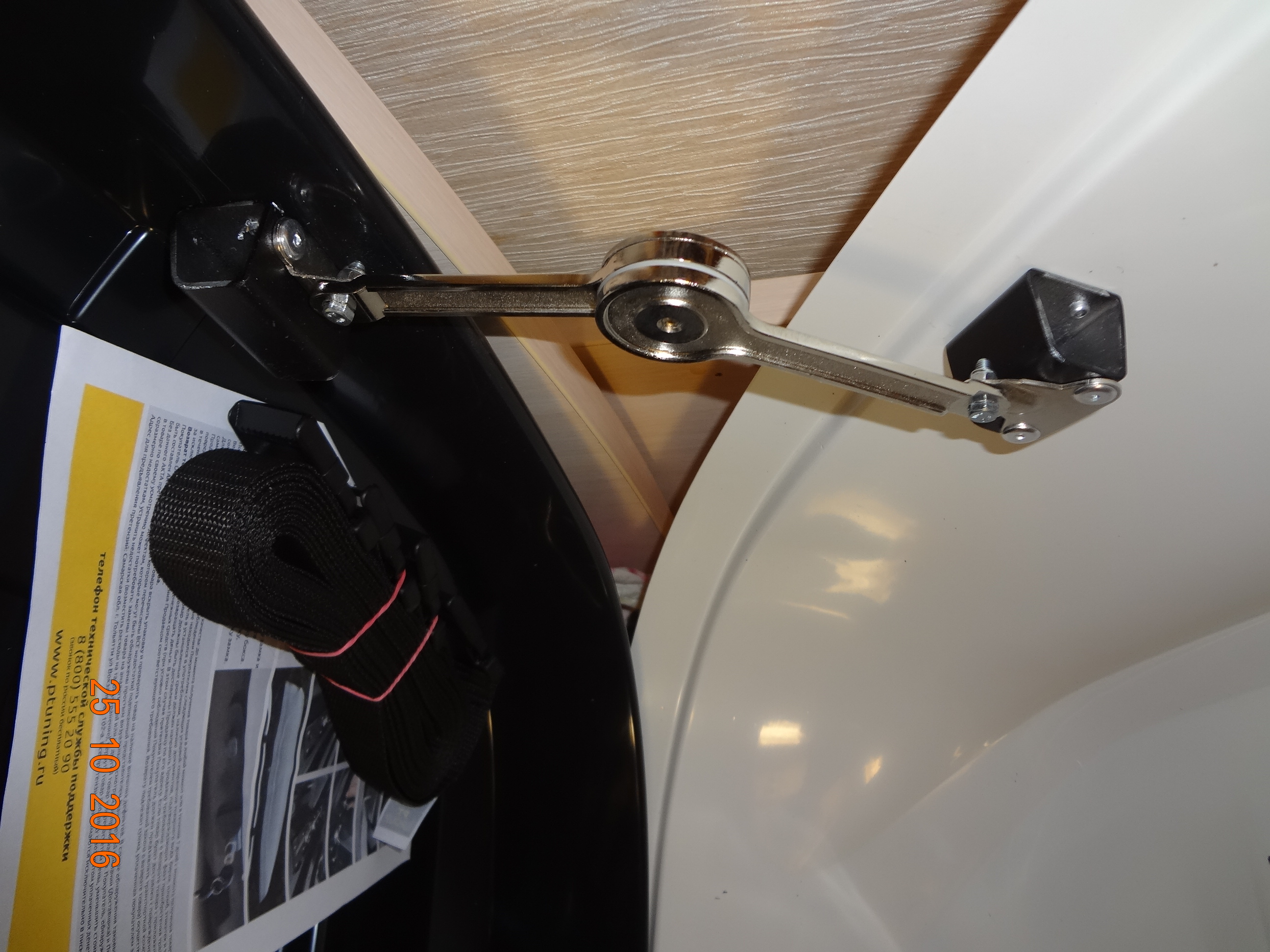

Вернёмся к Турино. У него есть ещё один плюс, что петли соединены болтиками. Т.е. можно их раскрутить и опрокинуть крышку на больший угол.

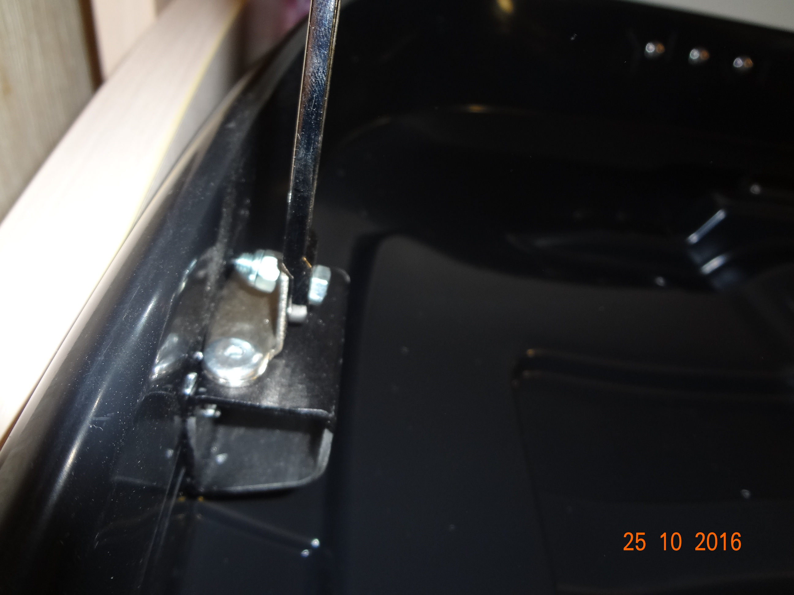

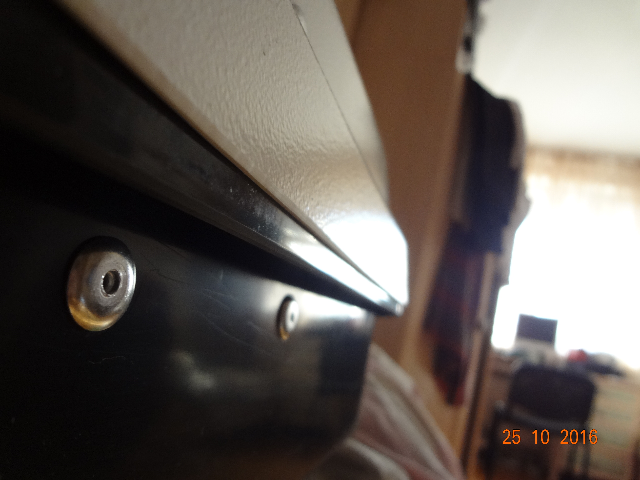

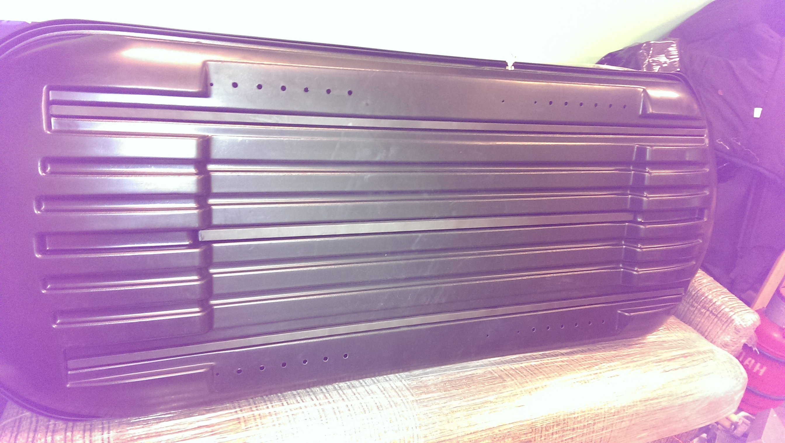

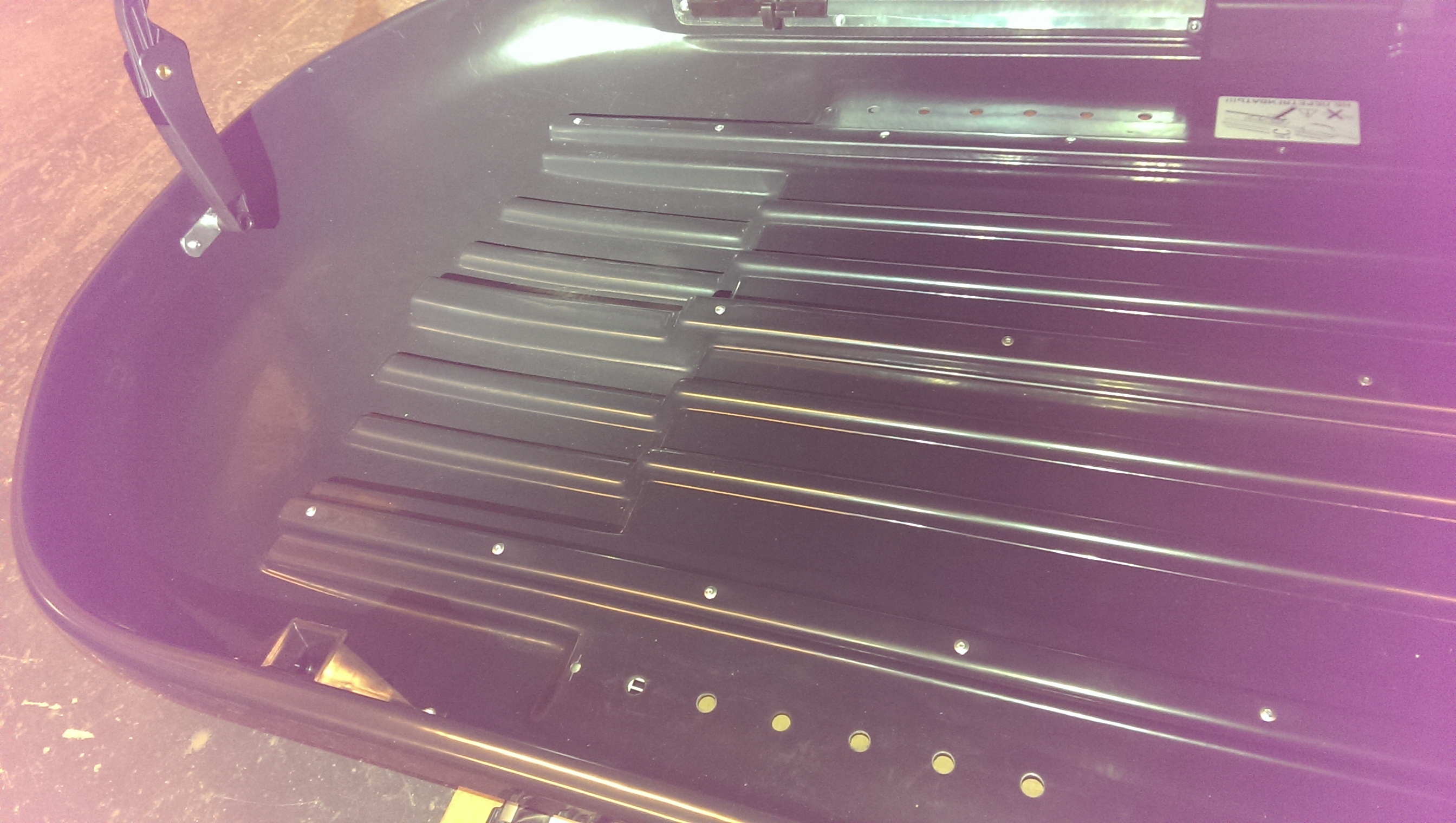

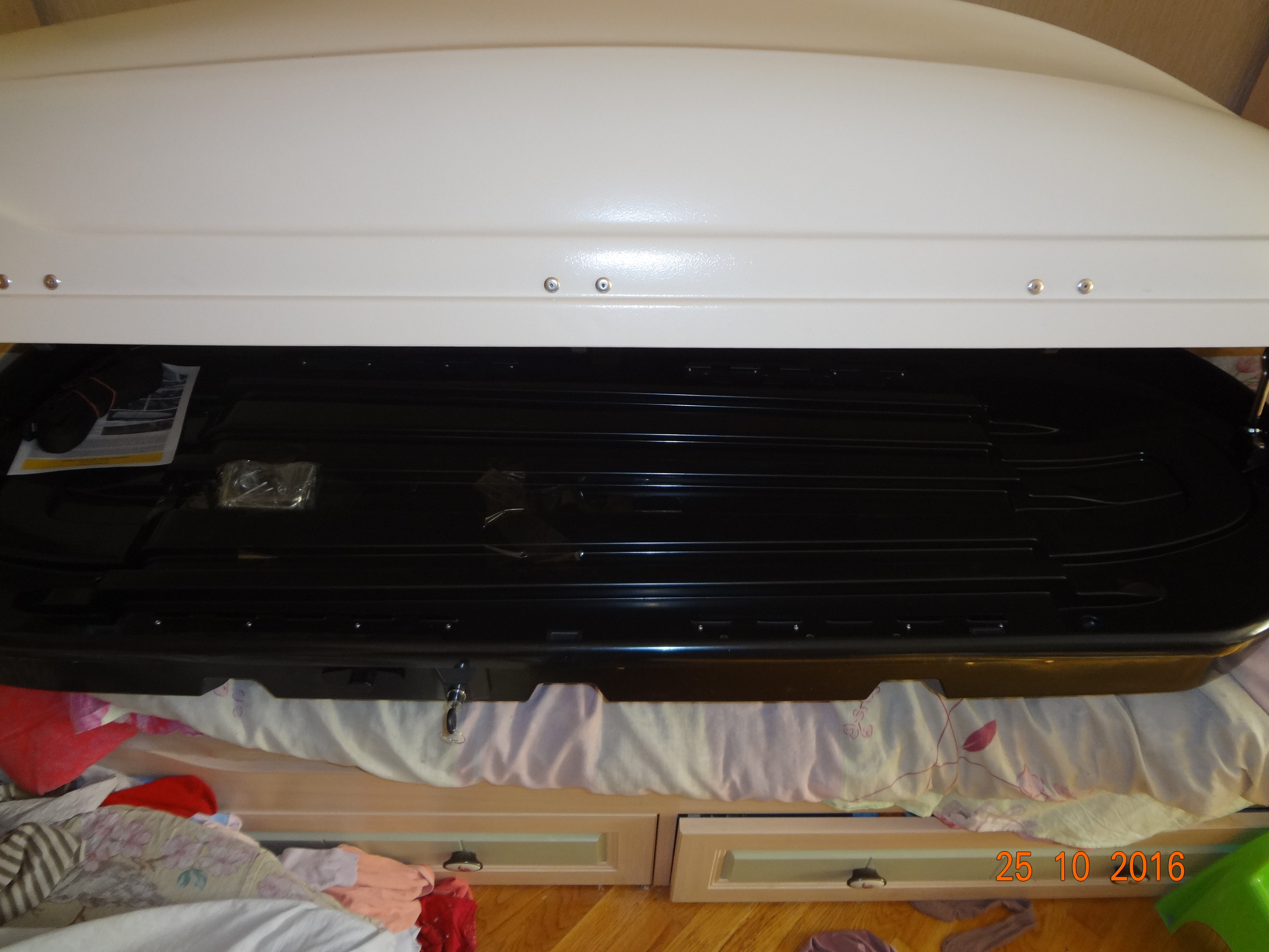

В Сотре всё сделано на заклепках. Но есть один минус у петель турино, в местах крепления сделаны О-образные отверстия.
И если например болтики затянуть, то часть кронштейна петли натягивается и крышка при закрывание оттягивается назад и неплотно закрывается.
Если болтики ослабить до люфта, то с крышкой всё в порядке, но болтики дребезжат в своих посадочных местах. Вот это место надо как-то доработать.

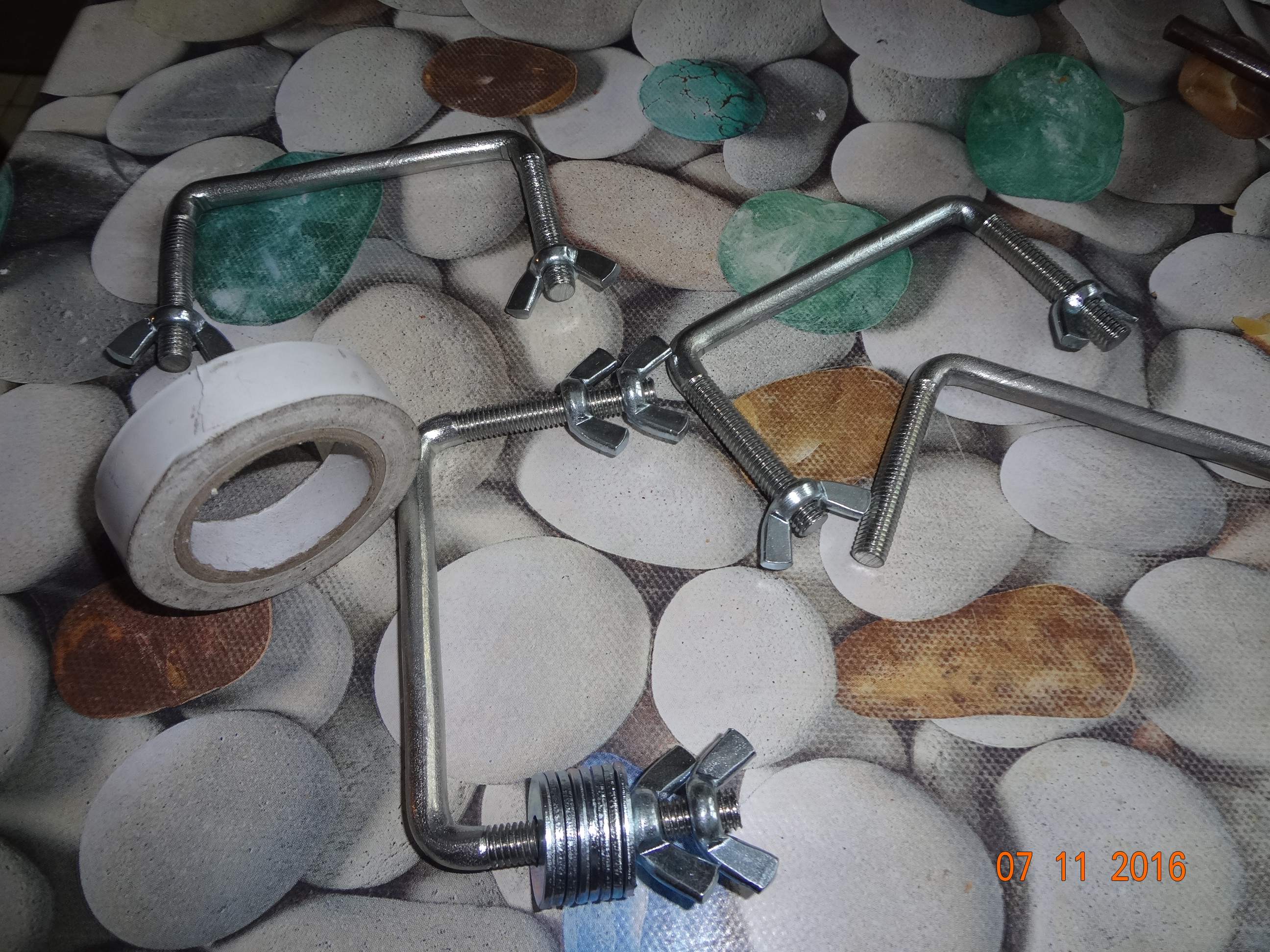

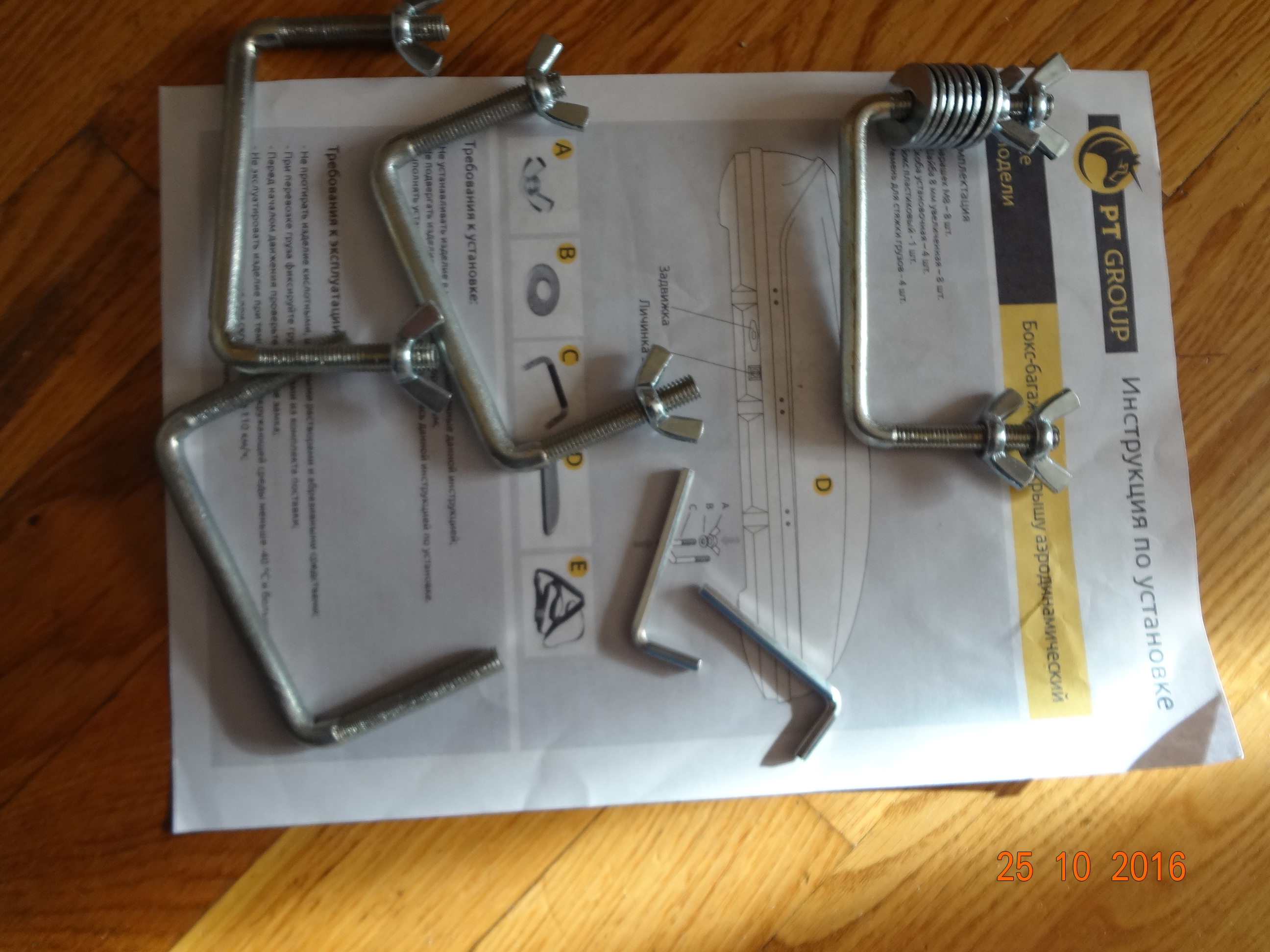

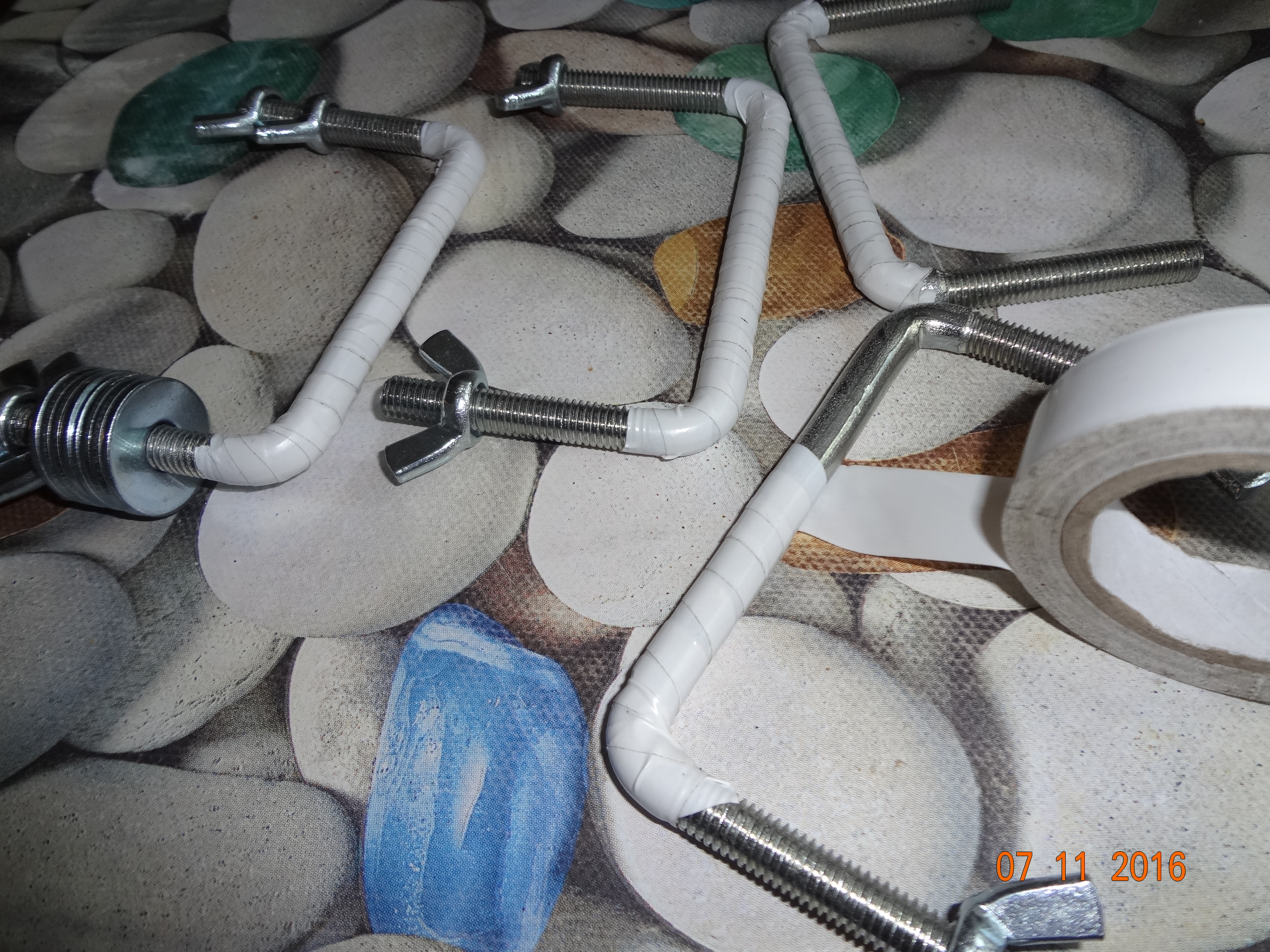

Теперь по креплению к поперечинам. Если мы ставим скобы с барашками со стороны замка, то проблем нет, рука подлезает и видно что куда крутить. Но если ставить их со стороны петель крышки, то без второго человека не обойтись. Но бокс был новый и в продольных отверстиях типа пластиковой мембраны, в которую я воткнул скобу крепления и он не выпадал, а передние отверстия я подогнал поближе к поперечине и с натягом вставил скобу и уже аккуратно накручивал барашки, чтобы не выпала скоба назад. После снятия и повторной установки бокса задние скобы придется поддерживать второму человеку. Но это в принципе мелочи.
Так же после того как я просто поставил бокс на крышу автомобиля(на поперечины) и пытаясь открыть крышку бокса одной рукой(во второй был фотоаппарат), то сразу не смог это сделать, так как бокс елозил по поперечинам. И в целом очень маленький зацеп за крышку, т.е. хорошо бы в комплекте иметь небольшую присоску, которая работала в качестве ручки.
В бокс кроме колеса, я положил пять 5л. канистр с омывайкой и две небольшие сумки и места ещё оставалось.

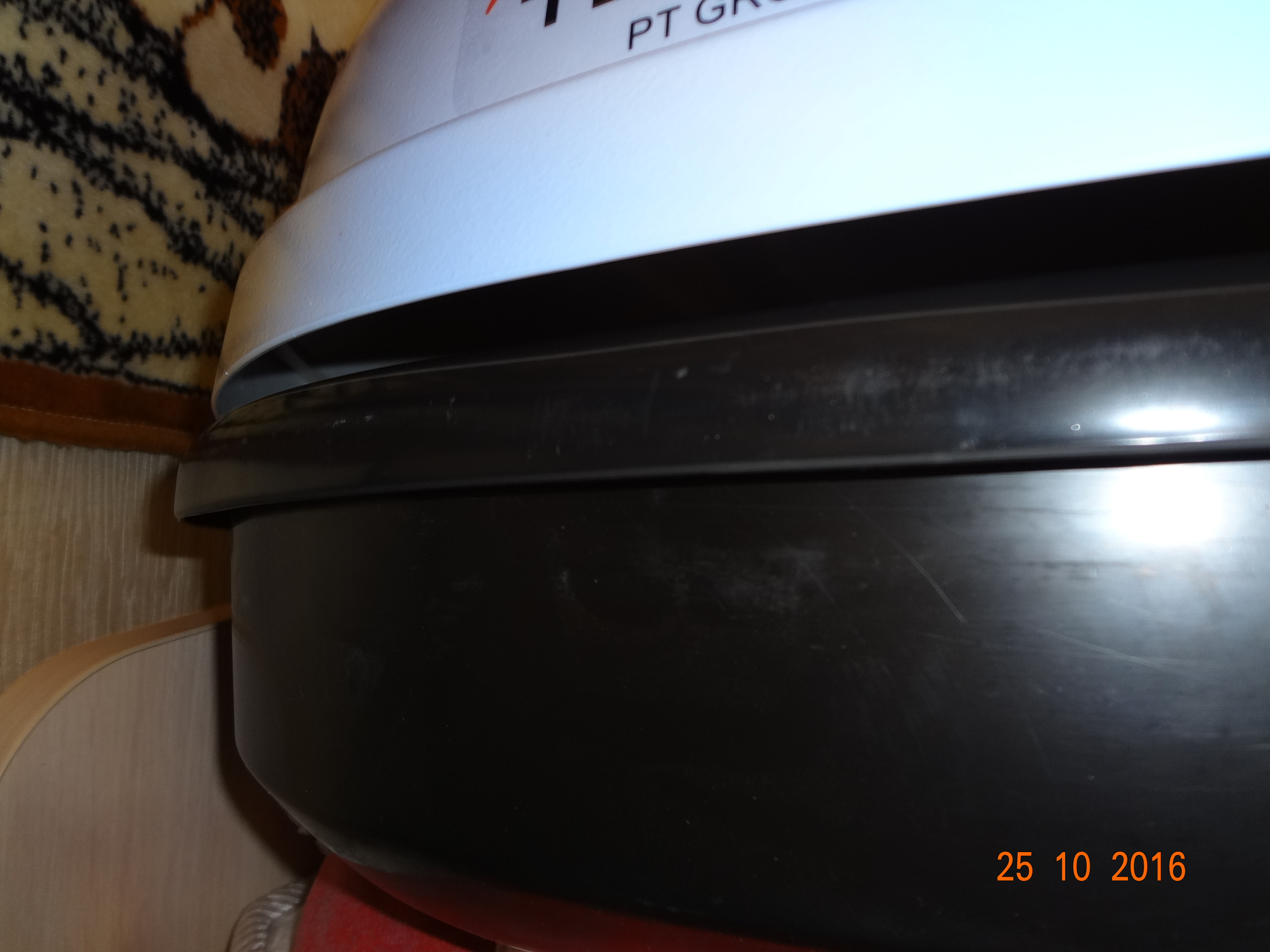

Во время движения по трассе, бокс если и издавал звуки, то не настолько навязчивые, причем боковой шум, который есть на Сотре, здесь практически отсутствовал, ну если только был во время сильных боковых порывов ветра.
А причина, что у Сотры очень широкая отбортовка, почти 5см, а у Турино 1см.
Но за счет этого Сотру удобней открывать.

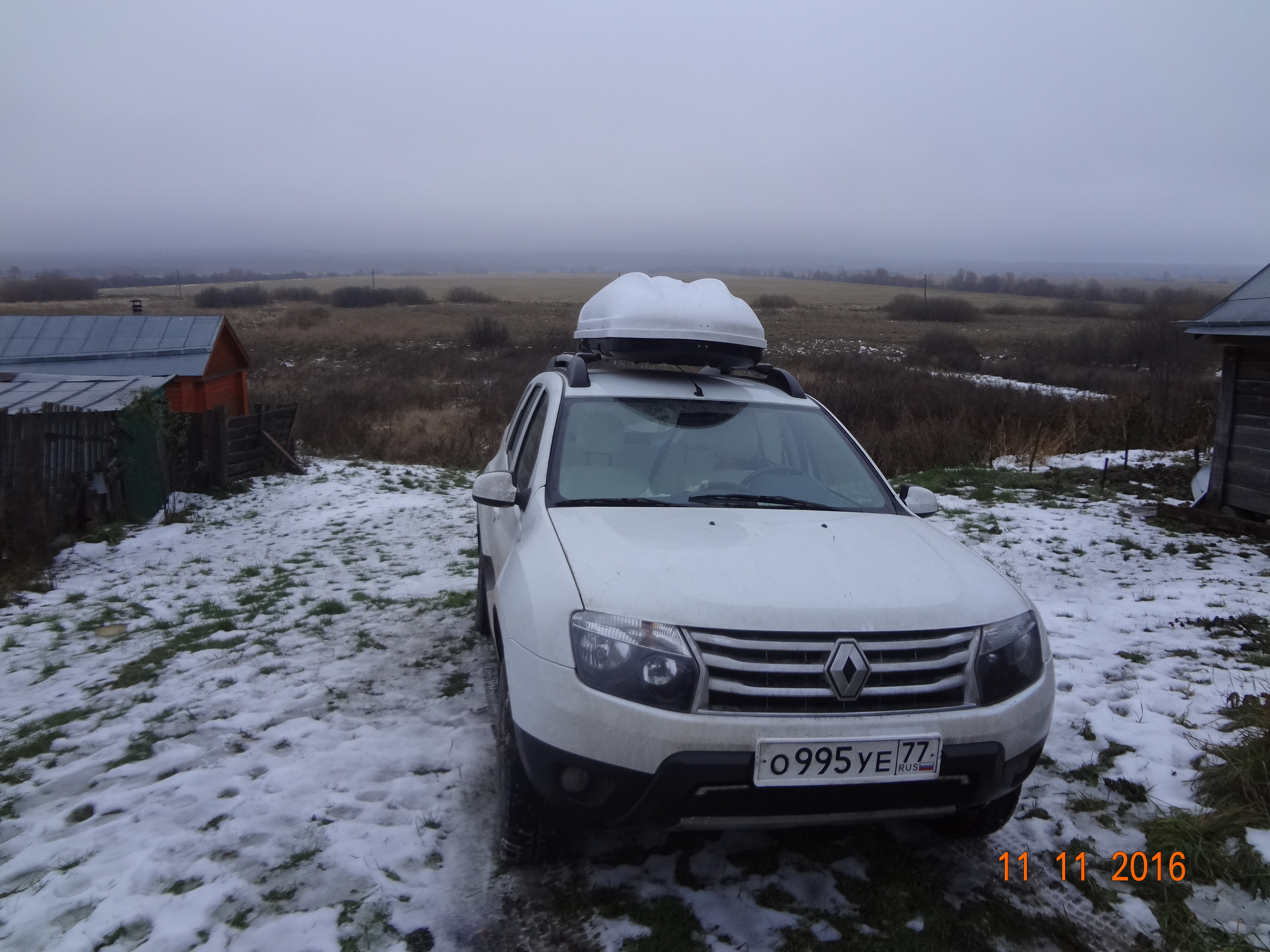

Также по аэродинамике, у меня есть мое мнение, если машина не пачкается с боков во время движения, значит у неё очень сильное лобовое сопротивления и плохая аэродинамика, тоже касается и боксов.
Что Турино, что Сотра все пачкались только спереди, бока у них были практически без грязи. Хотя возможно Сотра была погрязнее, хотя я с ней ездил только летом и всего две недели.
Про шумы у Турино я оценить полностью не могу, так как зимняя резина заглушает практически все небольшие шумы, даже вой кпп я уже особо не слышу.

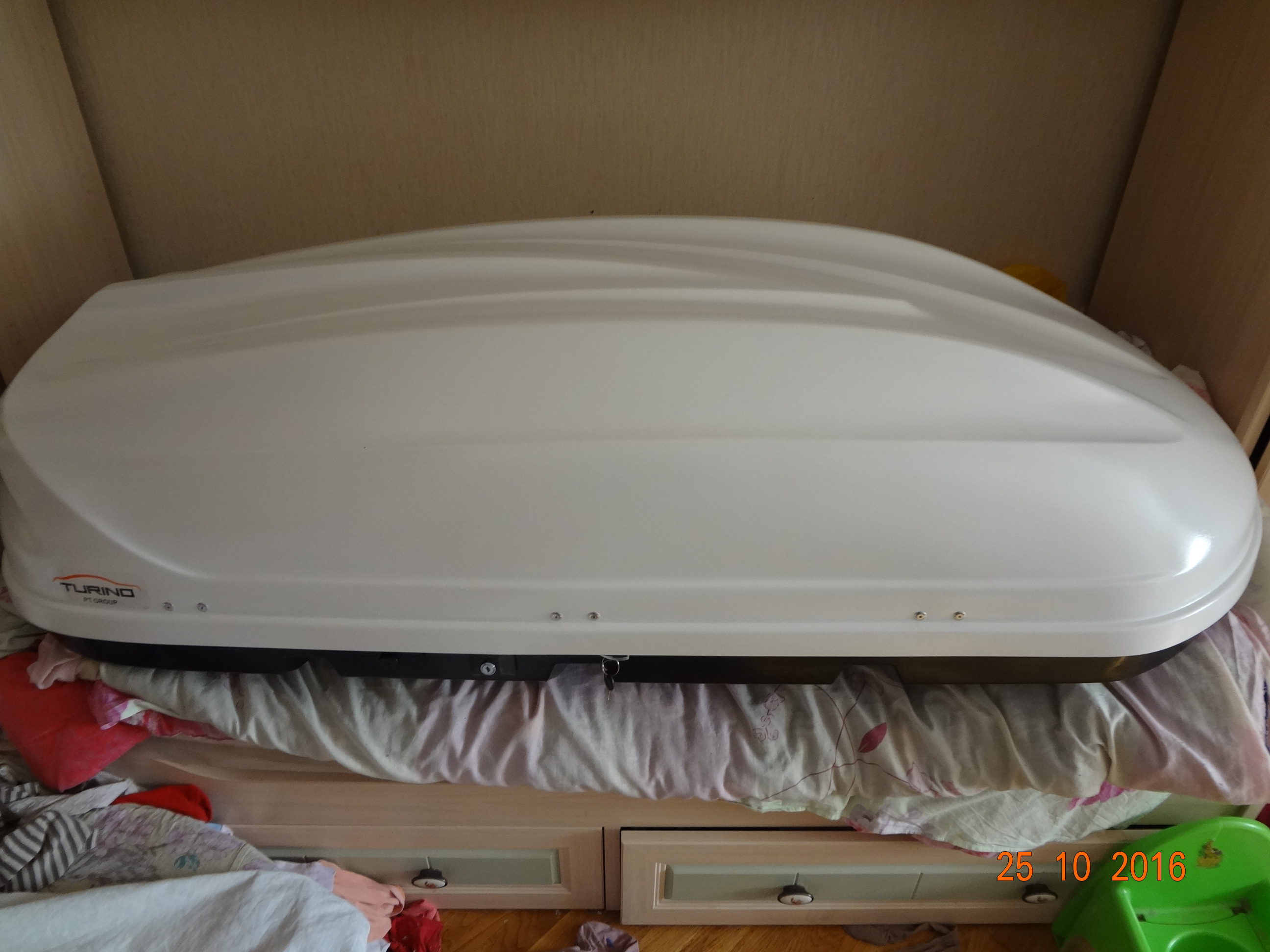

В целом если выбирать между Сотрой и Турино, то я сделал выбор в пользу Турино, так как отсутствие бокового шума при открытом окне для меня важнее, потому что я курю много и окно всегда открыто.
Качество пластика, конечно в Сотре получше, более пластичное. И окраска крышки в белый цвет глянцевая и точнее подходит под цвет белого дастера.

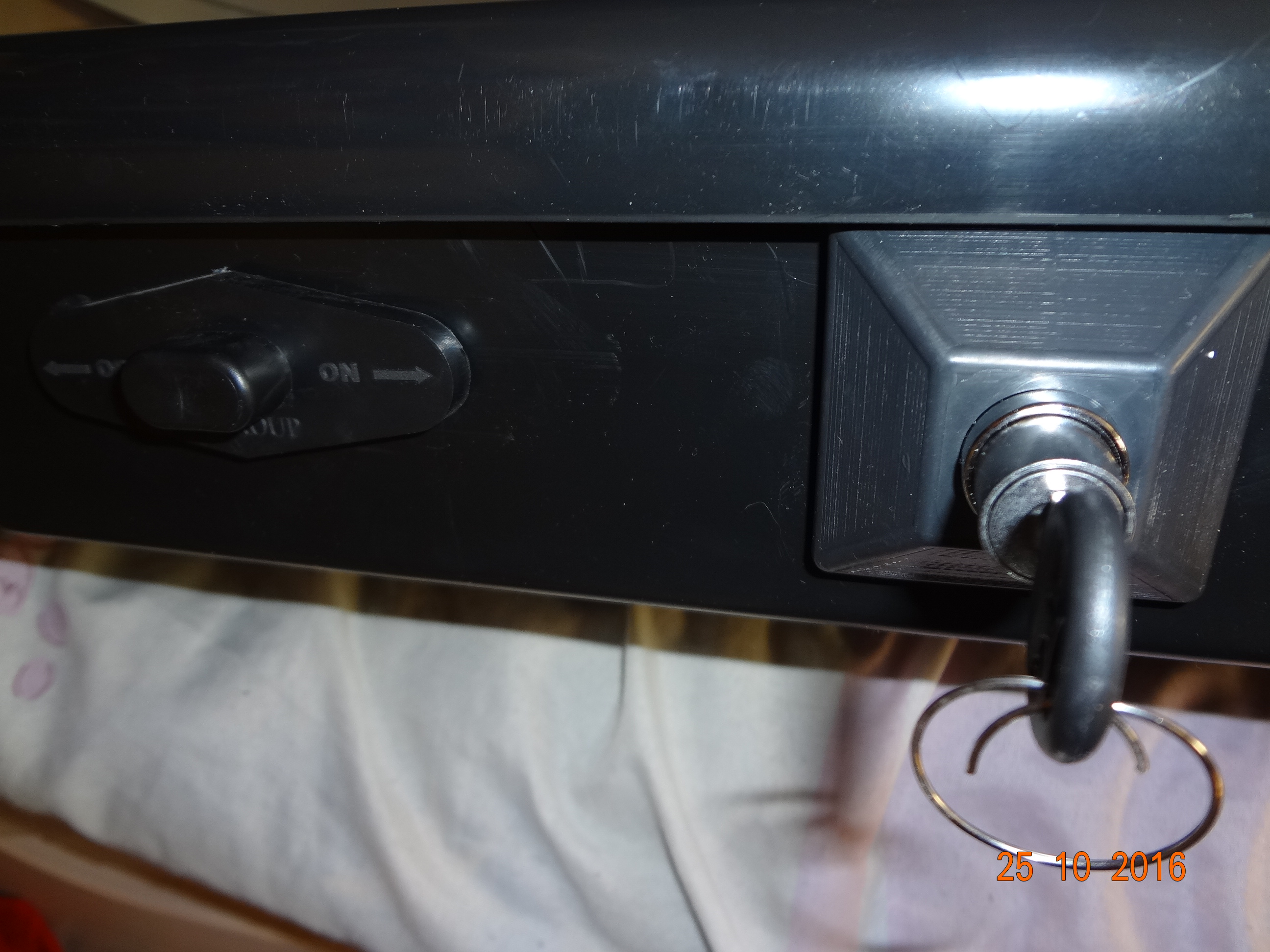

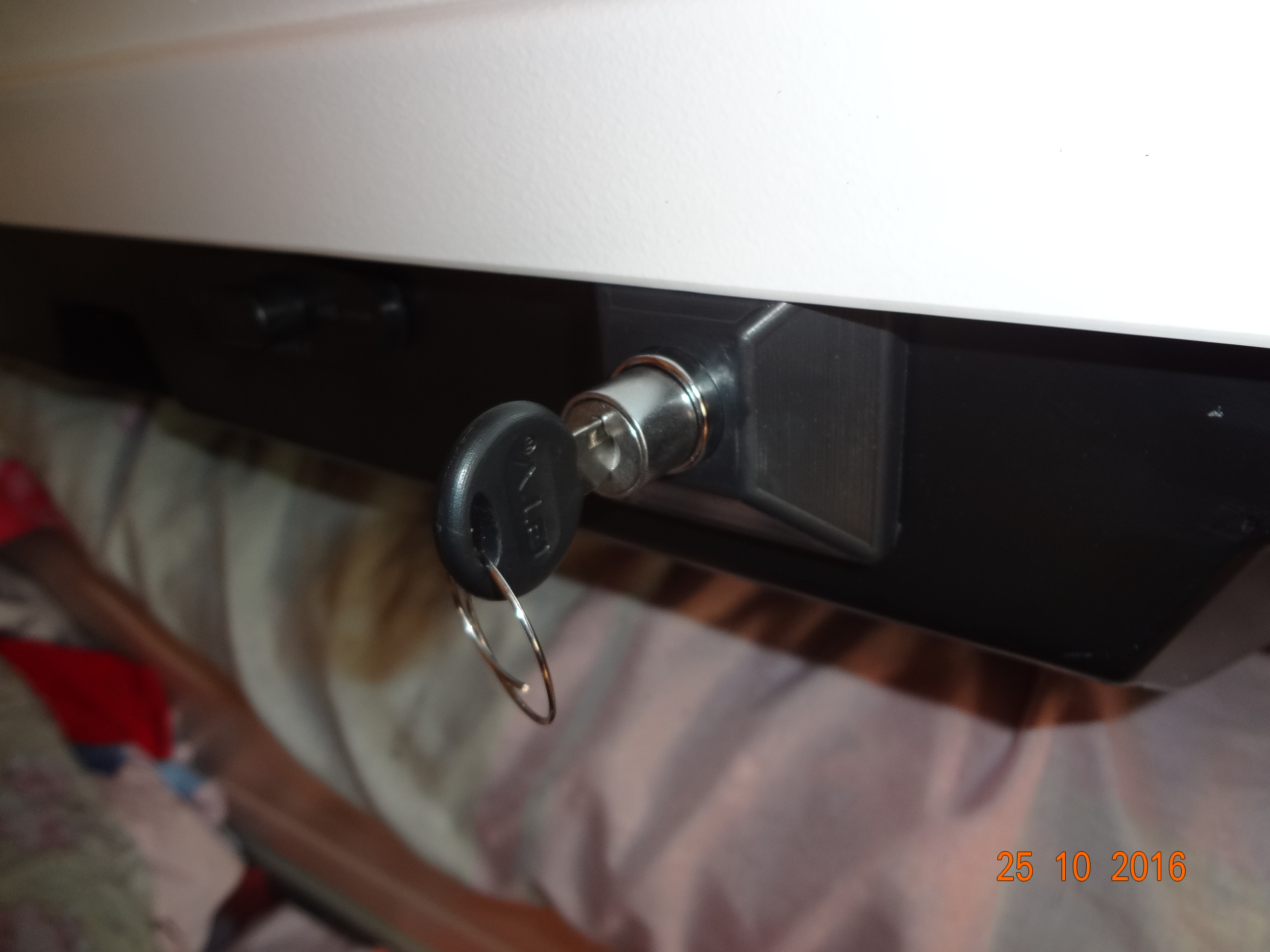

И когда я приехал из поездки и пытался открыть бокс Турино, то замок примерз, пришлось отогревать зажигалкой, потом когда открутив все скобы крепления, я закрыл бокс, сдвинул защелку, но сувалда замка обратно не фиксировалась из-за наличия льда.
В Сотре цилиндр замка прикрыт более выпирающей отбортовкой и сам замок просто утоплен в бокс.
Грязь во внутрь попадает через крышку, что в Сотре, что в Турино.
Но я использовать бокс буду не так часто, только из-за того, что въехать на подземную парковку Ашана с ним нет возможности. А так бы не снимал совсем.
Если Сотра сливается с дастером за счет своей гургузости, то Турино дополняет его и делает немного посолидней.
К своему отчету прилагаю фото и видео с мест поездки.
