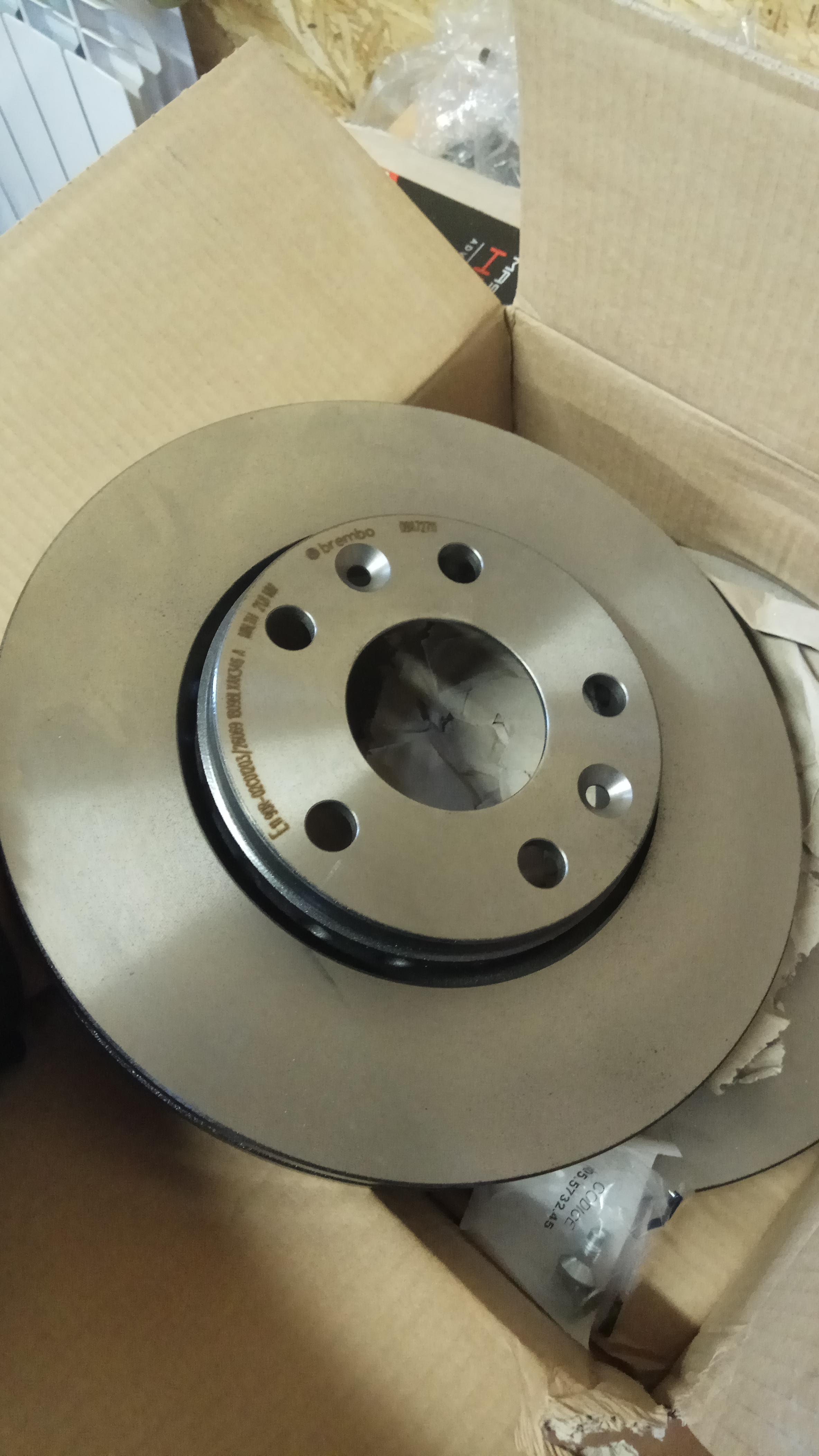

alexkop
Думается брембо поставить и диски и колодки

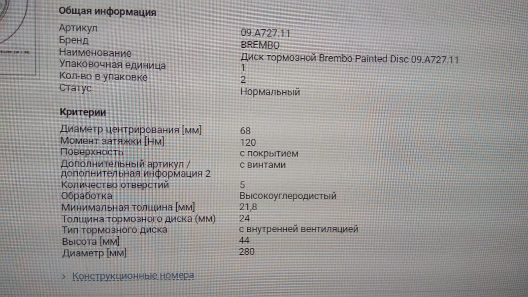

Alexkop,cкажите, есть разница 09.A727.14 и у вас на коробке 09.A727.11?
Вроде в шапке должны быть на ваш авто 09.A727.14!
