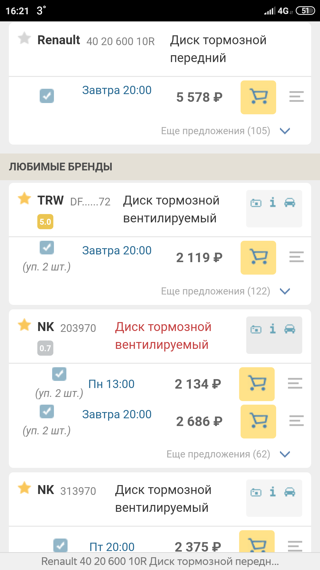

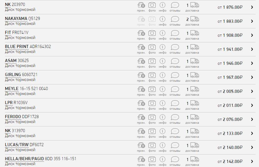

Здравствуйте, товарищи!
Помогите определиться с выбором дисков (280).
Думаю заказать NK - как они, кто-нить ставил? Или лучше по дороже (trw, galfer, valio, ferodo)?
Заранее благодарю за советы!
Поставил диски NK неделю назад. Колодки Remsa. Как будет дальше- не знаю, но пока всё супер! Тормоза на раз-два!

Вчера в Автодоке заказал NK. Сегодня стал подробнее изучать - вроде пишут, что теперь это Китай?! Пока отказался..
