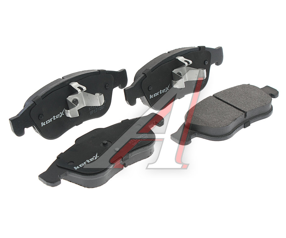

В субботу поменял торм. колодки.
Взял KORTEX KT1789STD.
Но одно все смущает, на родных и вот на этом фото есть вырез, на тех что поставил его нет. Он для чего???

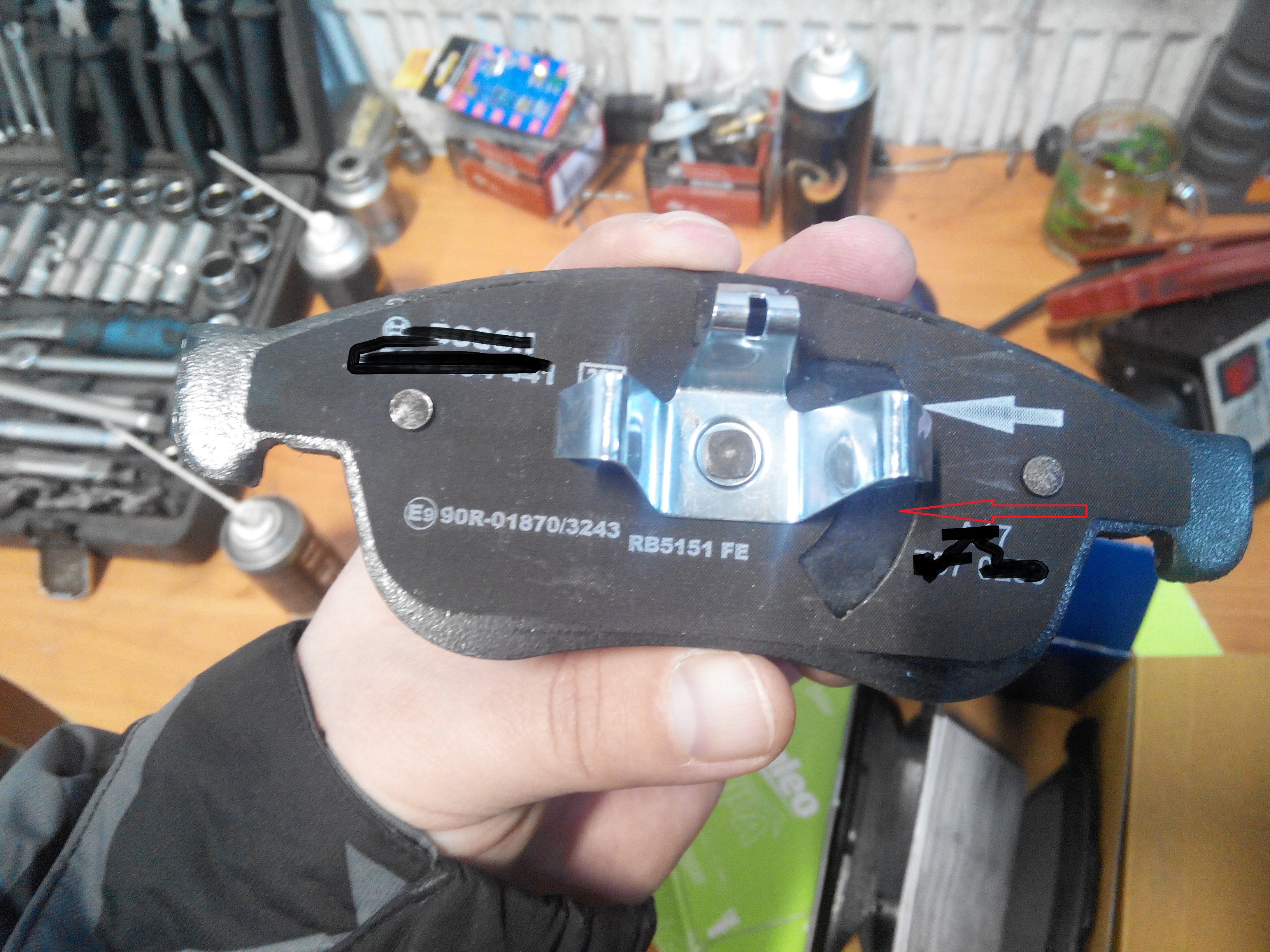

Вот они

Вырез есть не у всех моделей.
Некоторые считают, что он снижает писк от трения.
Не парься!
