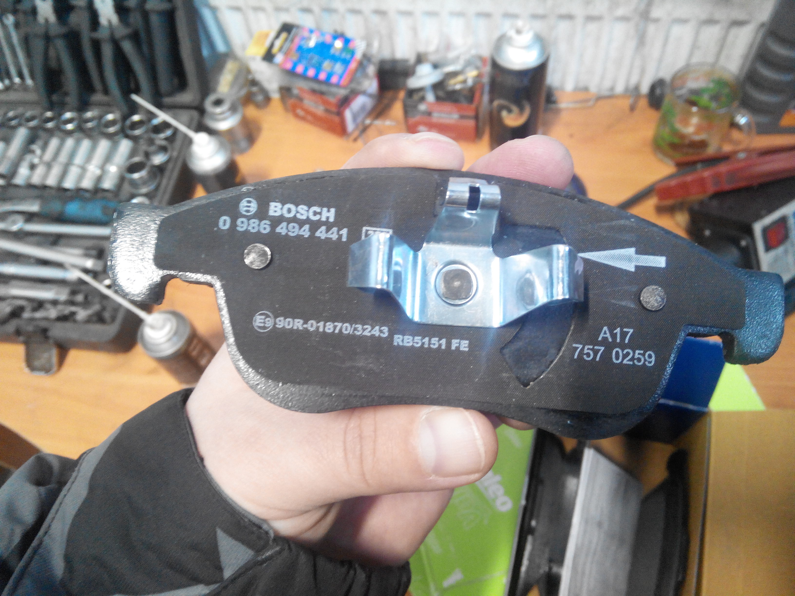

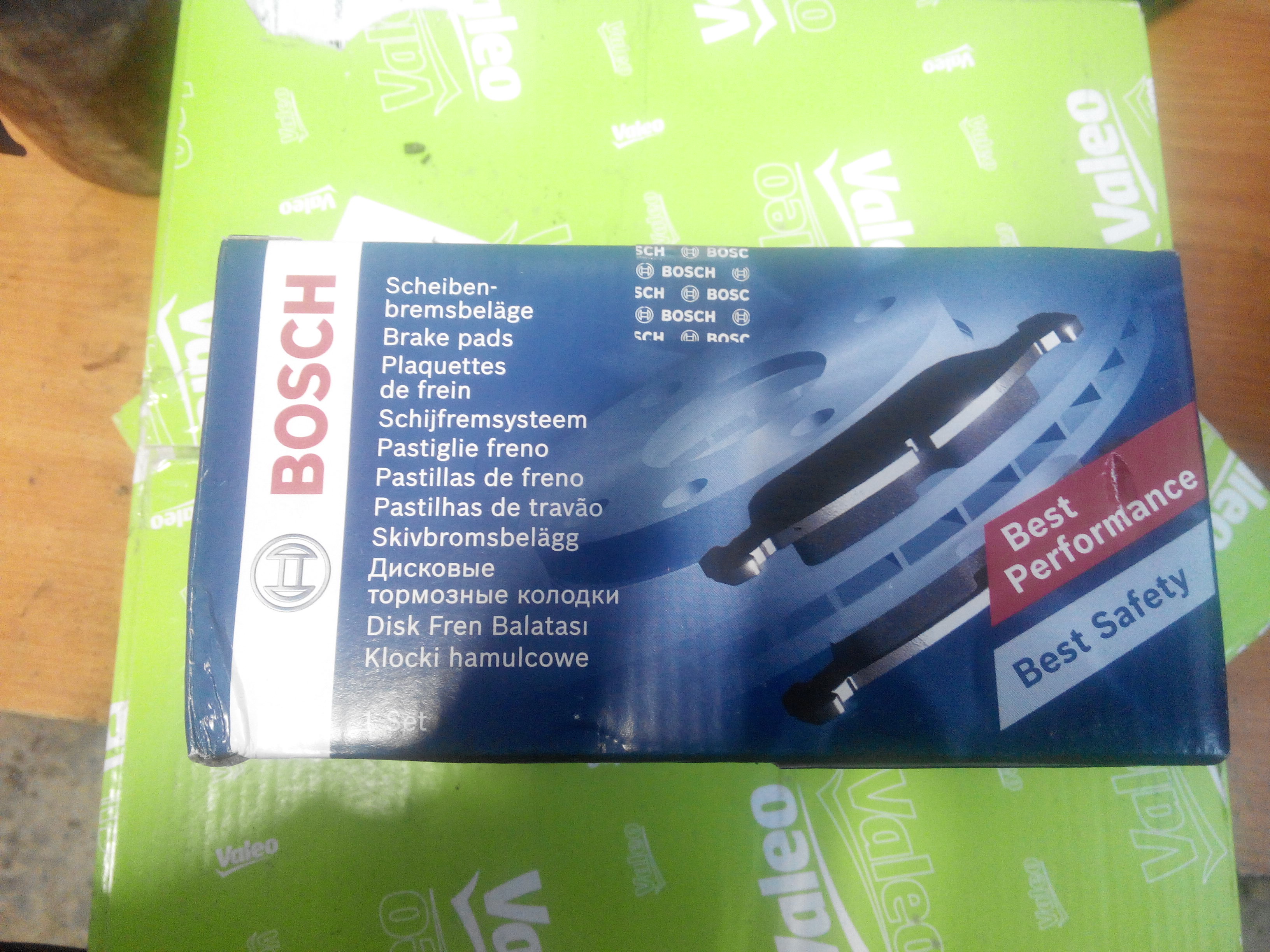

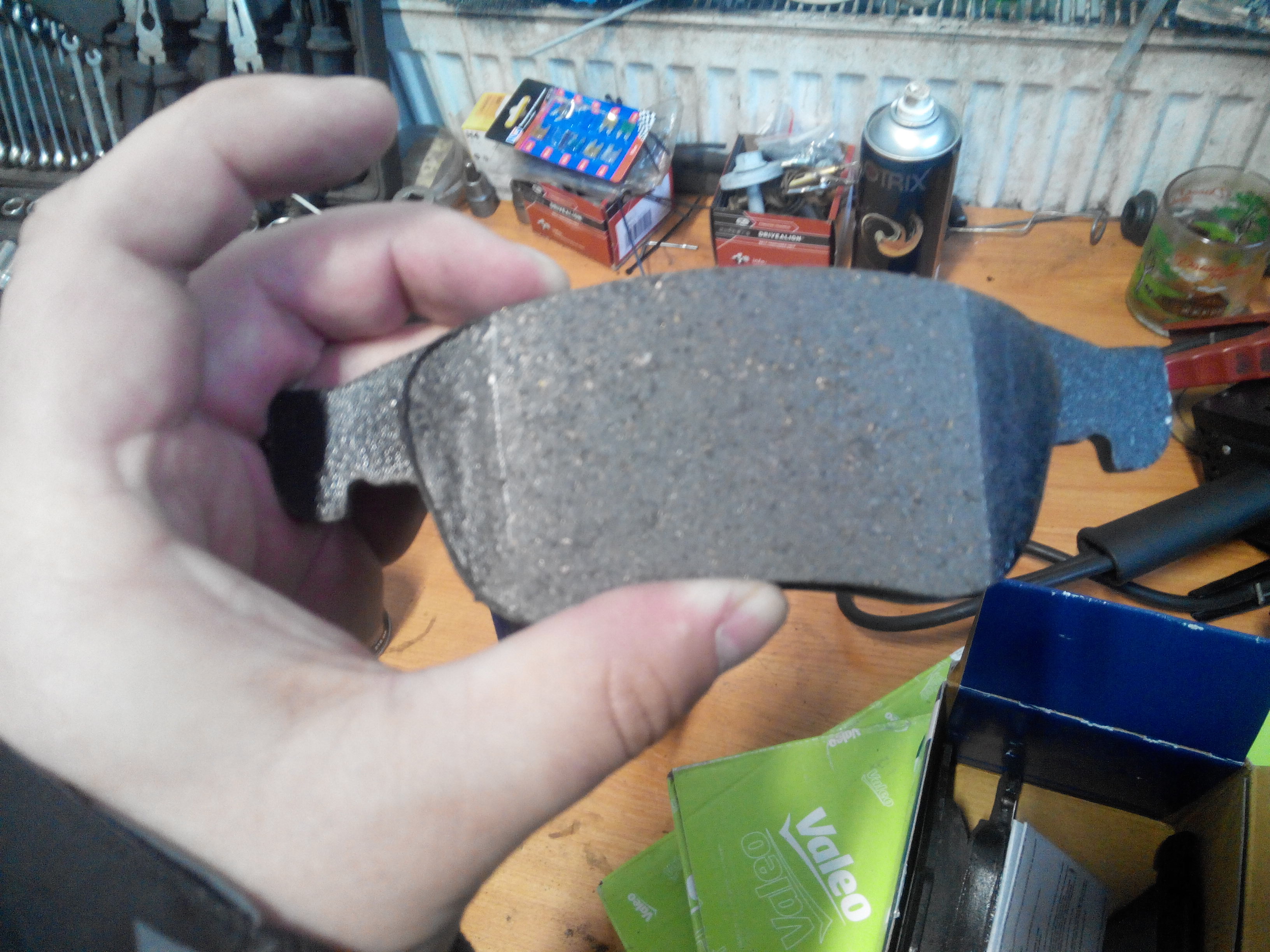

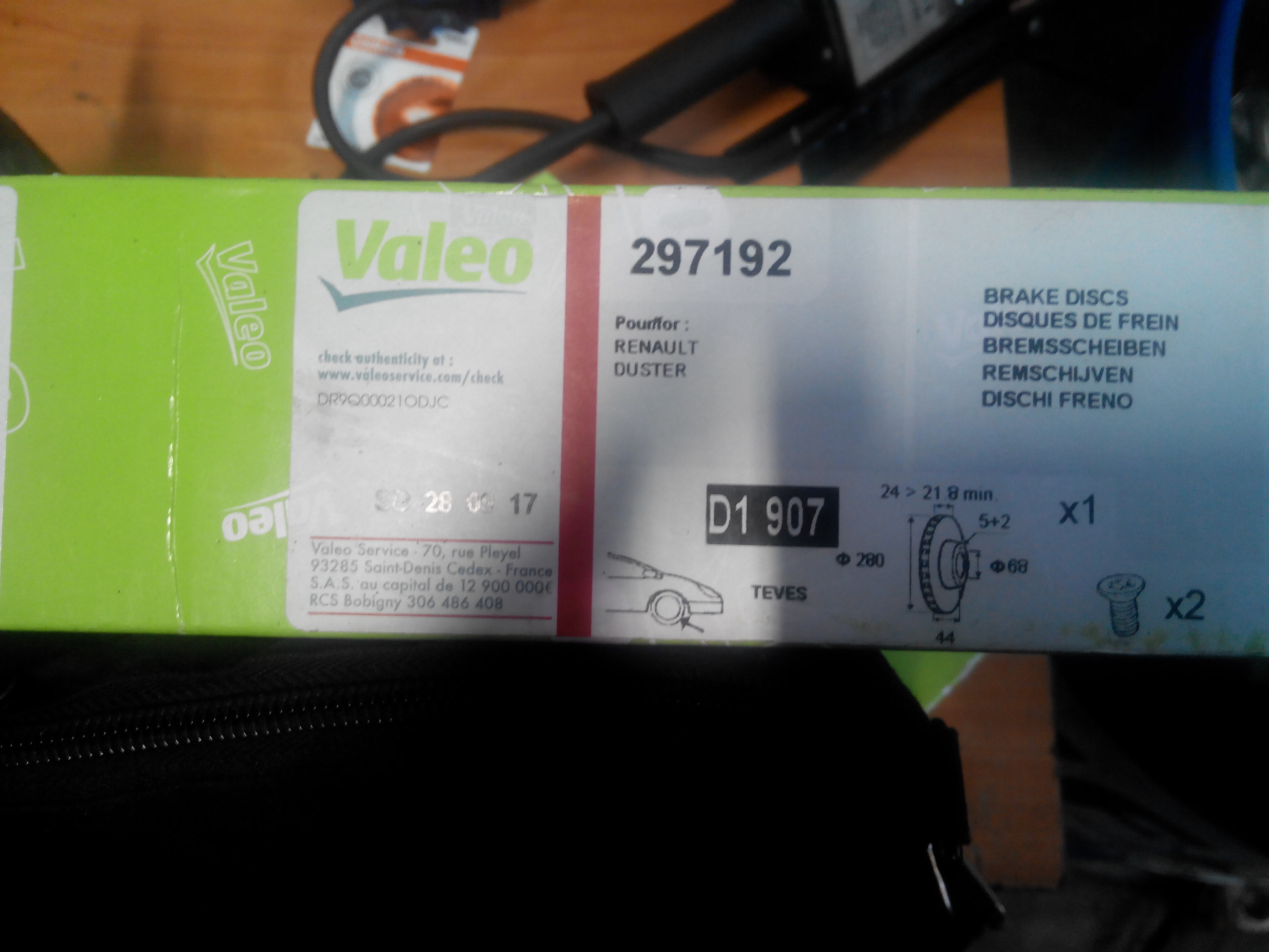

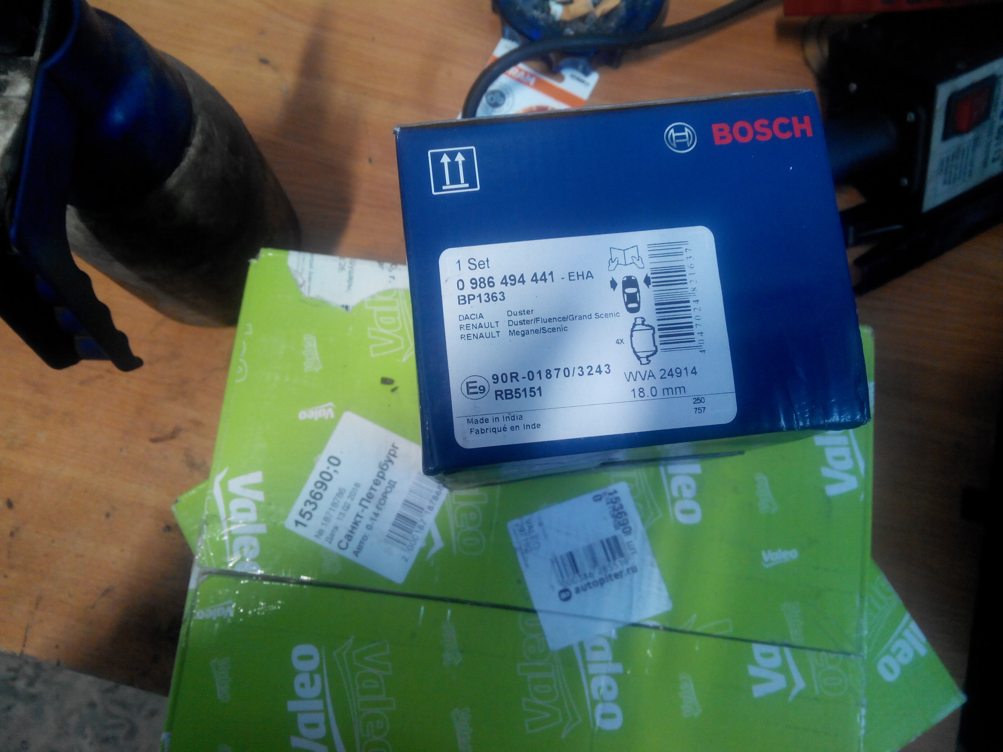

Может, кому пригодится
Недавно заменил тормозные диски и колодки.
Диски стояли родные, с завода. Заменил их на пробеге около 125 тысяч.
Поставил Valeo с колодками Bosch. Про такую комбинацию на нашем форуме никто не отписывался, потому ставил на свой "страх и риск".
Оказалось все хорошо. Ничего не скрипит, посторонних звуков не издают, тормозится тоже отлично. Проехал с ними уже почти 10 тысяч.
На удивление, очень быстро сохнут колодки. Даже после мойки или дождя их практически не нужно "просушивать" кратковременно нажимая на тормоз - тормозят как ни в чем не бывало)))
Добавлю, что предыдущие колодки отходили почти 64 тысячи или около 2,5 лет. Стояли колодки TRW))) Стер я их "в ноль", до металла, так как все равно собирался менять диски, вот и не жалел)) При этом свои функции они выполняи вполне приемлимо и оттормаживали хорошо)))
Прилагаю фото
