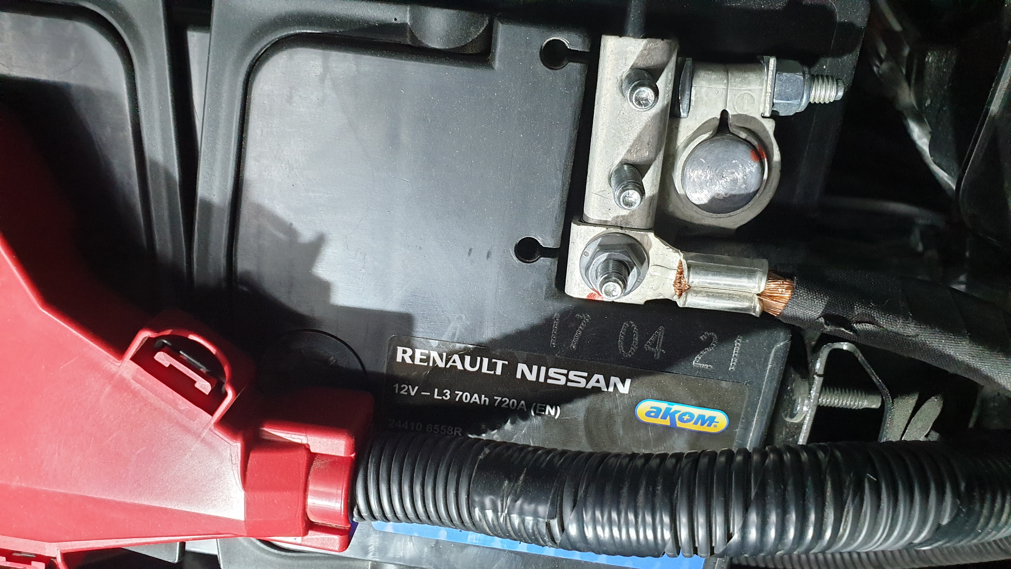

АКБ на Duster рестайл 2.0 4х4 2017 АКБ "Аком"
Инструкция по эксплуатации АКБ "Аком" "Аком" Рекомендации

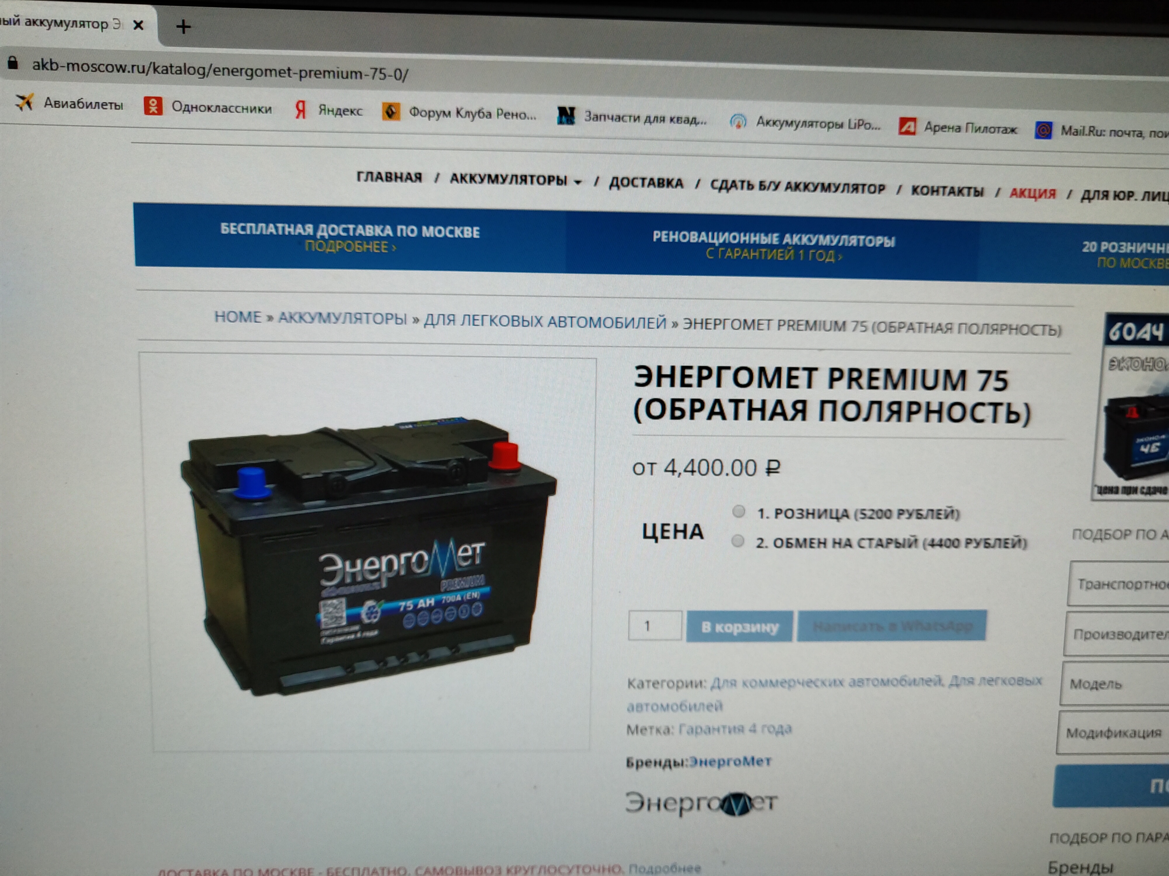

Я вот думаю, тут где-то рядом со Мкадом, на Каширке большой склад аккумуляторов, можно поменять на "старый" со скидкой, думаю подъехать посмотреть.Вот такой например))
Ну около нас Сабурово есть, там выбор большой. До моста через ЖД по правой стороне. Там и цены приятные для розницы, где и пощупать можно руками. А так авто49 точно принимает старый за 500, у них тоже в наличии с чуть более узким выбором, но цены выше.
В интернет магазинах приятнее тот же pleer.ru. Если пощупать я бы в Сабуров поехал.

Вообще надо наверное всё-таки провода для "прикуривания" купить на всякий случай.
И опять таки- в Сабурово отличный выбор=)
Но по интернету заказать в том же pleer.ru дешевле.

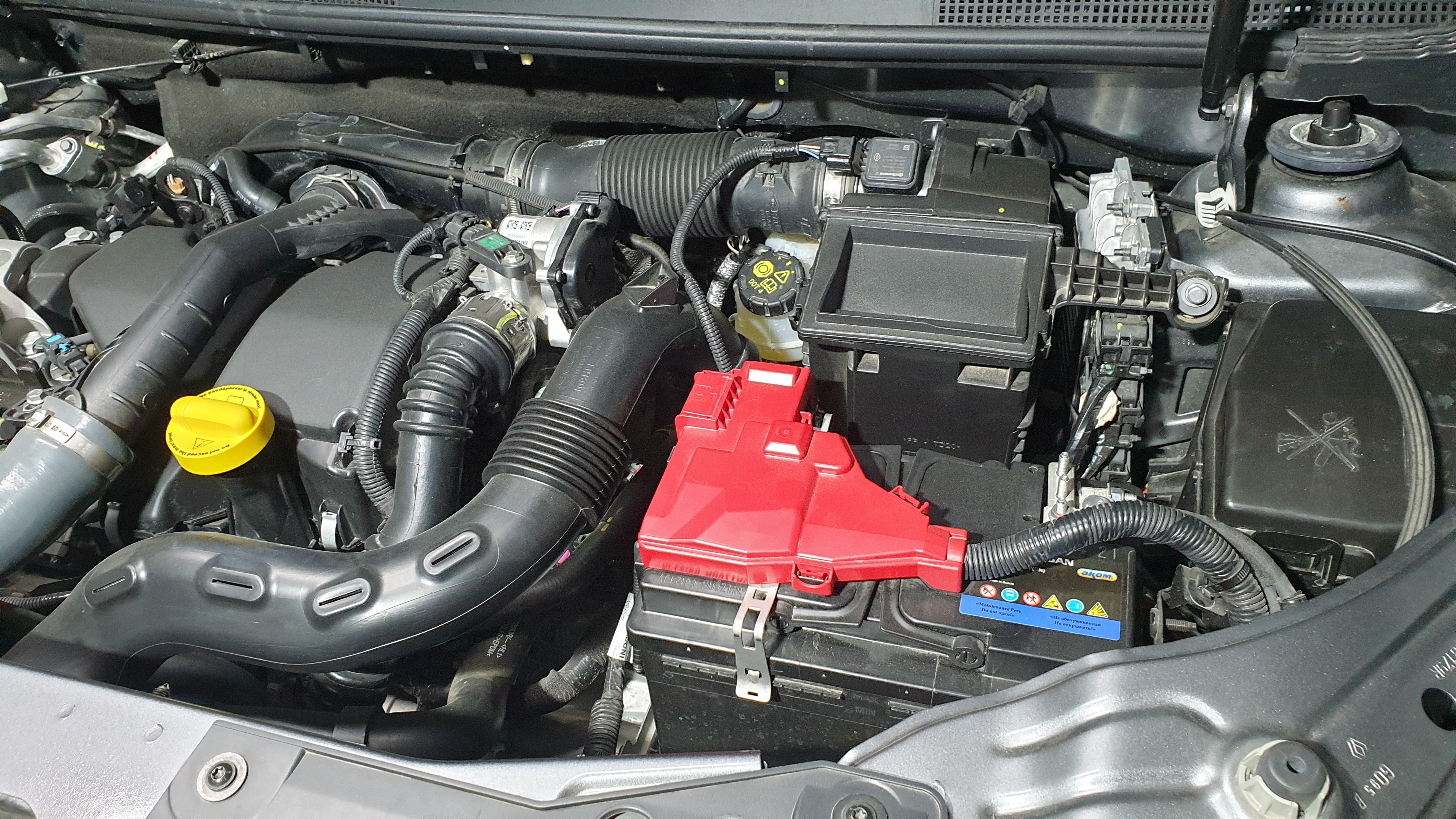

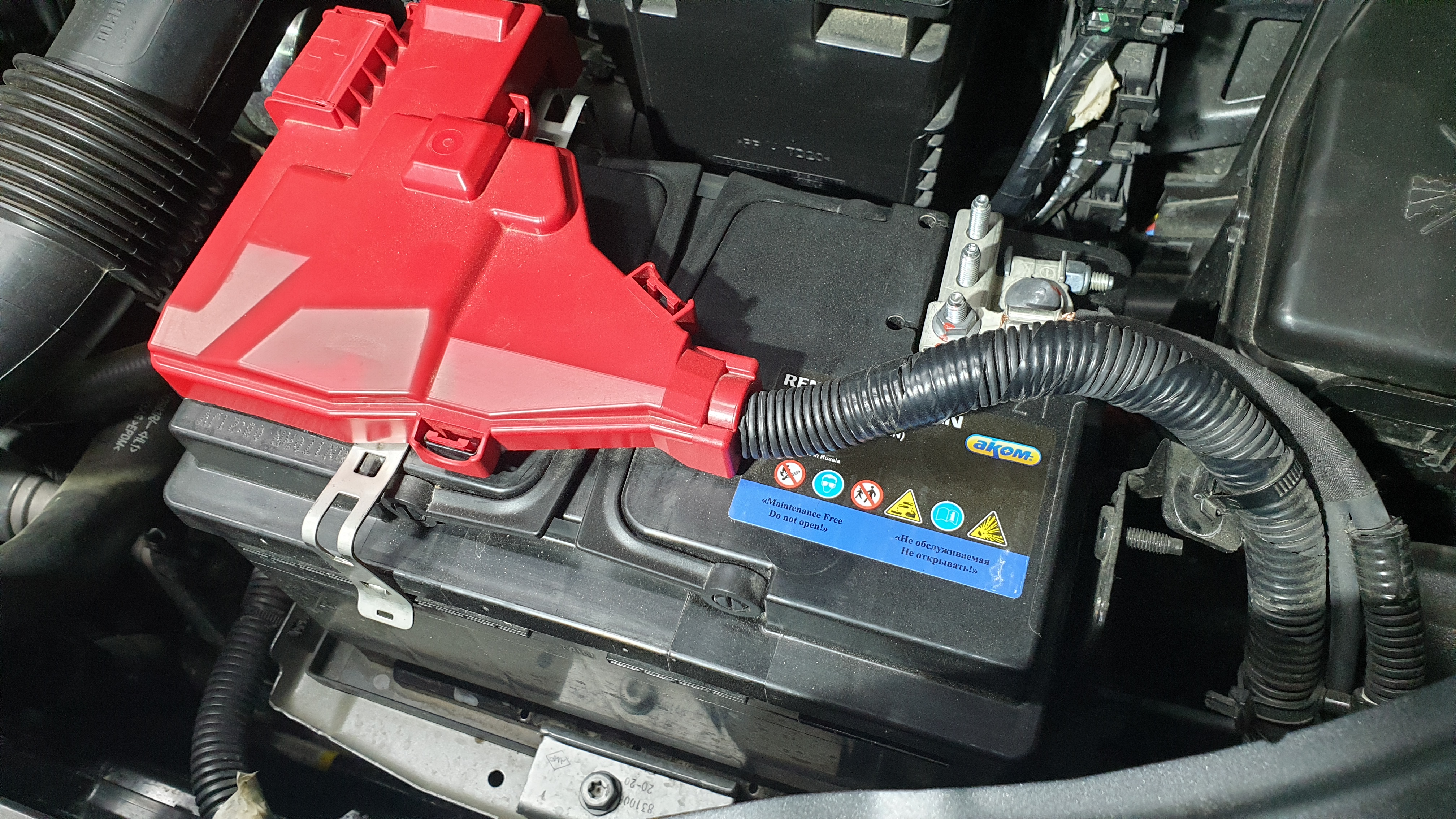

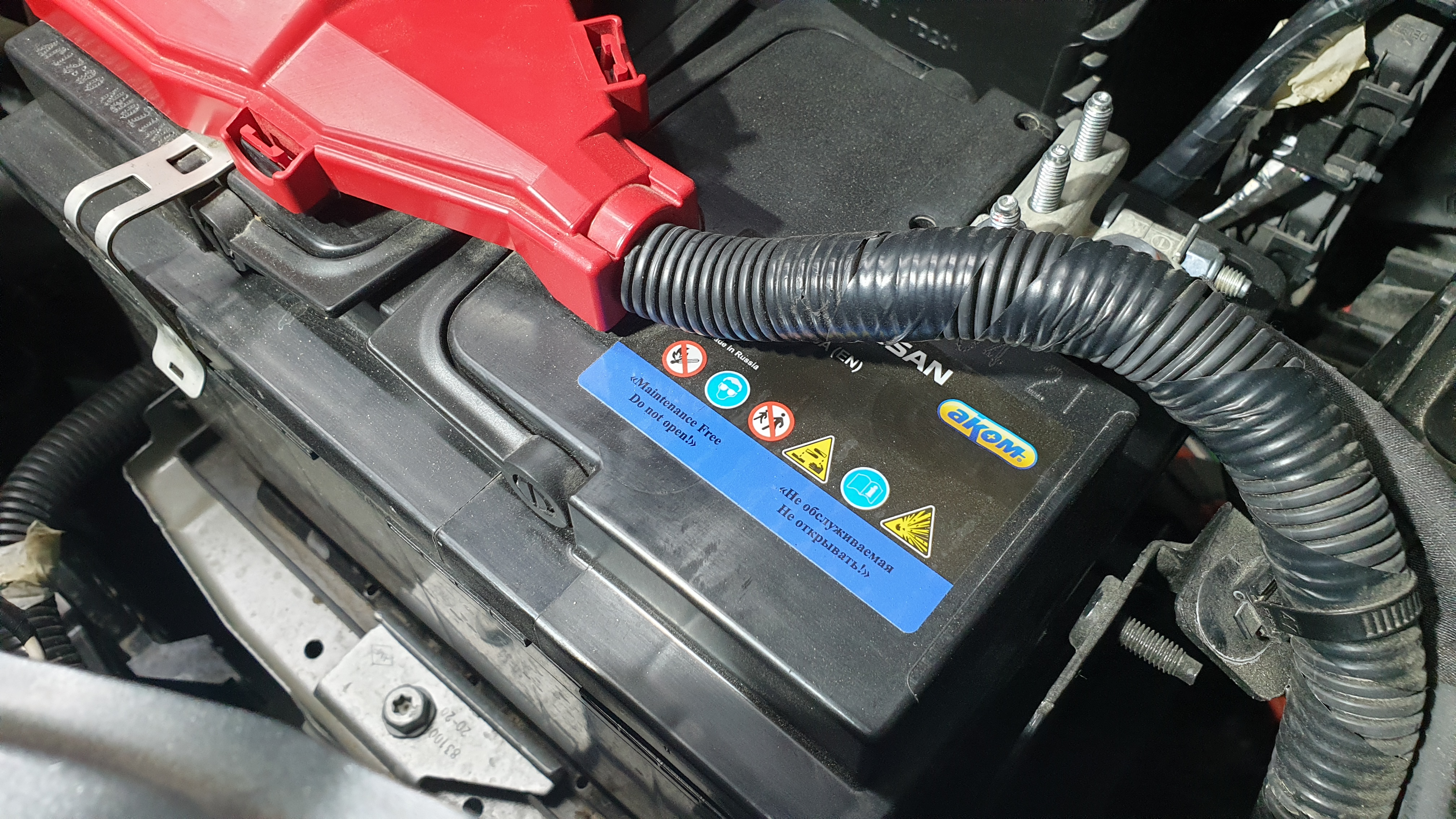

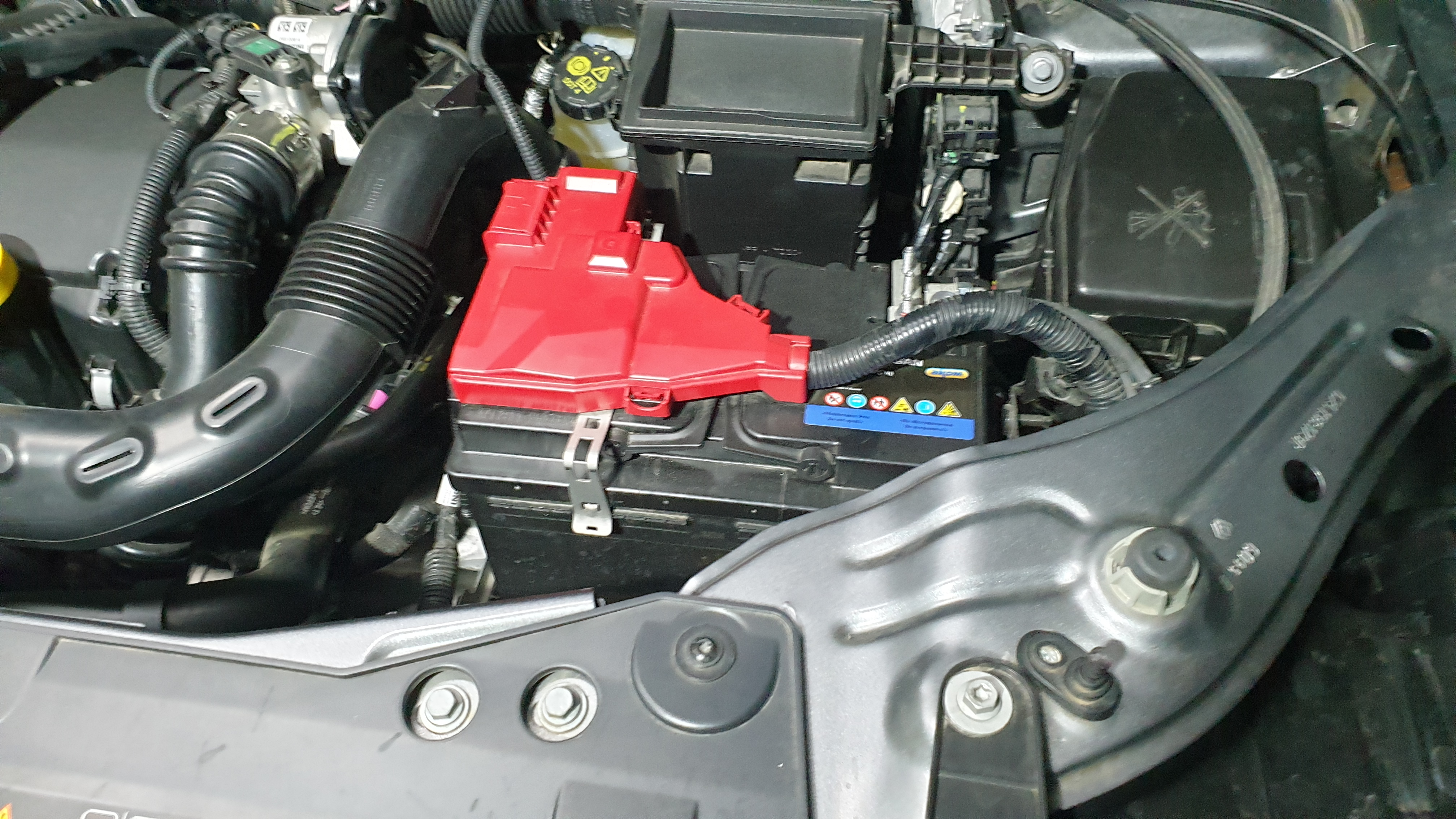

народ хочу подзарядить (частенько авто стоит по 3-4 дня).хочу снять. код на мультимедиа надо? На ASX снимал только часы потом выстовляеш.а как на Дастере?

shurpet62, можно вообще не снимать, если есть возможность поставить машину под охрану или на собственном участке))) Просто кидаешь зарядку на клеммы и все. Машина и АКБ новые - чего им будет?)
Но если хочется, то можно скинуть клеммы и зарядить не вынимая из-под капота. Только потом нужно будет в магнитоле ввести четырехзначный код (по-крайней мере, на Ф1 так), который, как правило (опять же на Ф1), нанесен на крышке салонного блока предохранителей.

Сообщение от shurpet62 Посмотреть сообщение
Не вижу смысла подзаряжать при простоях в 3...4 дня
Гораздо проще периодически мониторить напряжение на клеммах АКБ.
