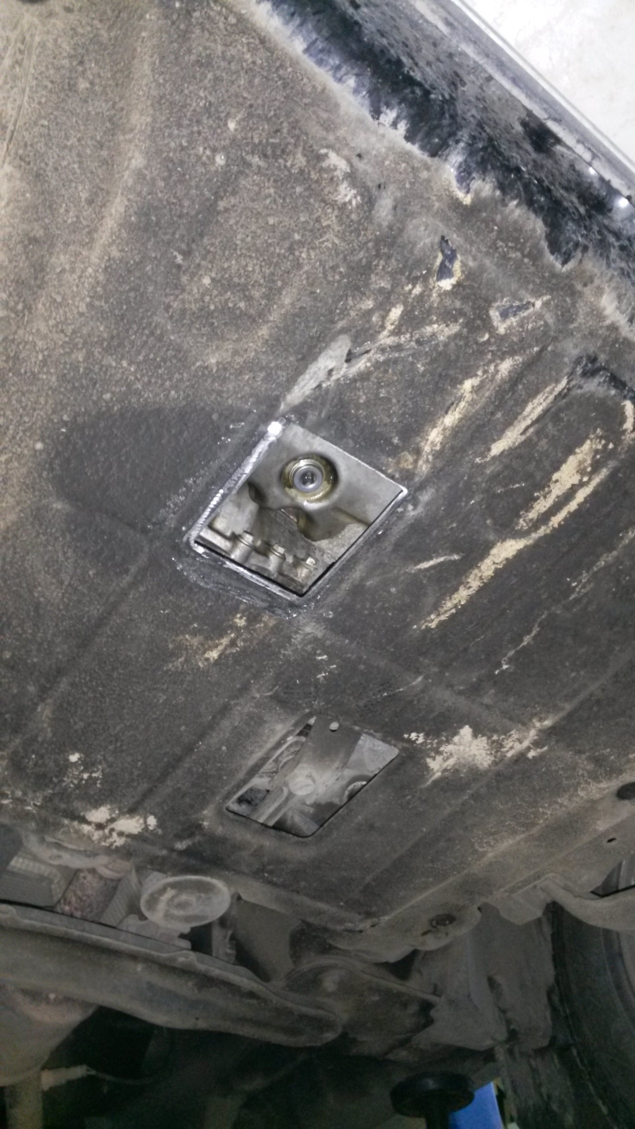

Мне решение понравилось, по этому тоже воплотил это решение.

Скоро масло менять- тоже вырежу. Только интересно, а конструкторы- инженеры Дастера не могли до этого додуматься?

Скорее всего оно делается небольшим для предотвращения разрушения защиты, если за это отверстие зацепиться какая-то железяка: тут где-то на форуме совсем недавно выкладывали результаты такого зацепа: как раз не Кубик ли? |

Да, я выкладывал. На Логане зацепился дялдька за кусок швеллера, торчащий из пола. Как он его не увидел- не знаю. Но зацепился он маленьким отверстием от заводского выреза. Судьба наверно, в том месте надо было ехать осторожно. За год, он единственный, кто наехал на видимое препятствие

Чем меньше отверстие - тем меньше грязи будет в него попадать.

Если есть возможность, сделать отверстие и лючок на двух болтах - можно. По поводу зацепить:- можно зацепить все и вся! Я на фьюжене зацепил торчащий колодец задним ходом. Балка прошла, а защита нет! В результате бампер практически полностью отделился от машины!( вперед проходила на любых скоростях). по поводу снятия масленного фильтра - используем тряпку, все проливающееся масло остается на тряпке.

Чуть больше или чуть меньше грязи для меня не критично, но снимать защиту только из-за замены масла думаю не стоит. Обрезал и доволен10*8 см.

На дне поддона картера есть ребра жесткости, т.е. все равно, все не сливается, сольется только вокруг сливного отверстия, во всех остальных "квадратиках" немного грязного масла всегда остается.

Да просто жесть. Если бы у меня был выбор, то я бы вообще без отверстия защиту поставил. И при каждой замене масла заодно делал чисто визуальный контроль всех резинок под машиной.
Да и картер пробить о камень проще будет именно там для чего защиту и ставим. ( когда менял масло в первый раз, то менял на тех станции. Так там даже это не обсуждается . Они защиту снимают постоянно ). Последний раз редактировалось Андрейчик; 07.11.2016 в 04:28. |

Штатное крепление защиты на 2-х литровом не позволит вам легко и непринуждённо её снимать, а менять масляный фильтр никогда никому не доверю - " помни о теплообменнике!"
