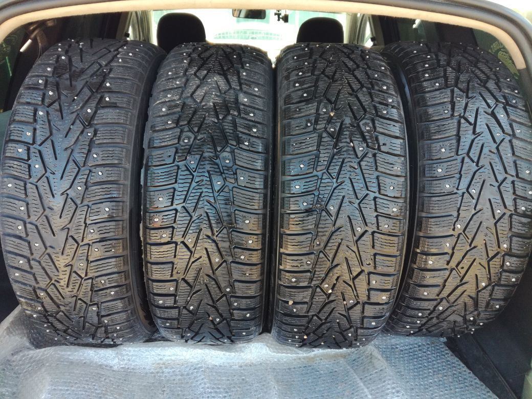

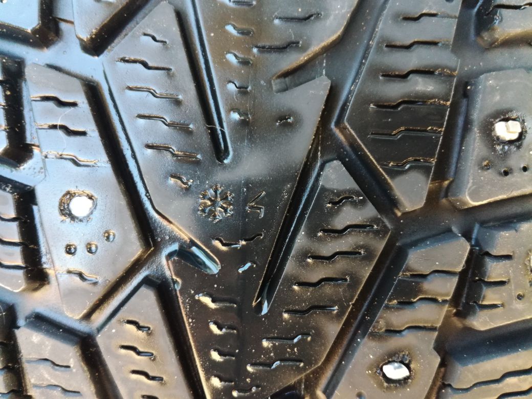

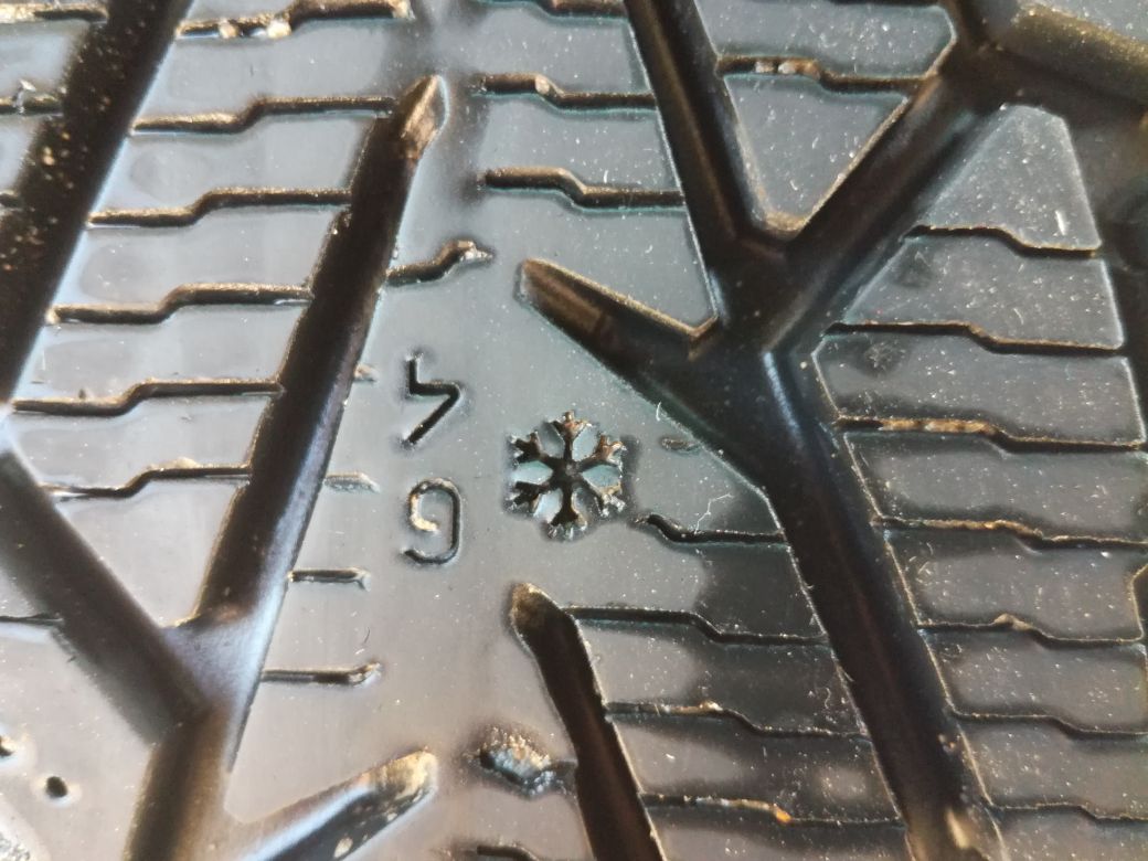

Всем привет!
Сегодня поменял на летние зимнюю резину Nokian Hakkapeliitta 8, которая откатала за три сезона 45085 км.
Сезон 2015-2016: 15885 км.
Сезон 2016-2017: 14540 км.
Сезон 2017-2018: 14660 км.
Колёса не менял местами все три сезона.
На передних еле видна четвёрка и тень от снежинки:
На задних шестёрка и чёткая снежинка:
Наличие шипов, соответственно: на задних почти все, на передних: может быть больше половины.
