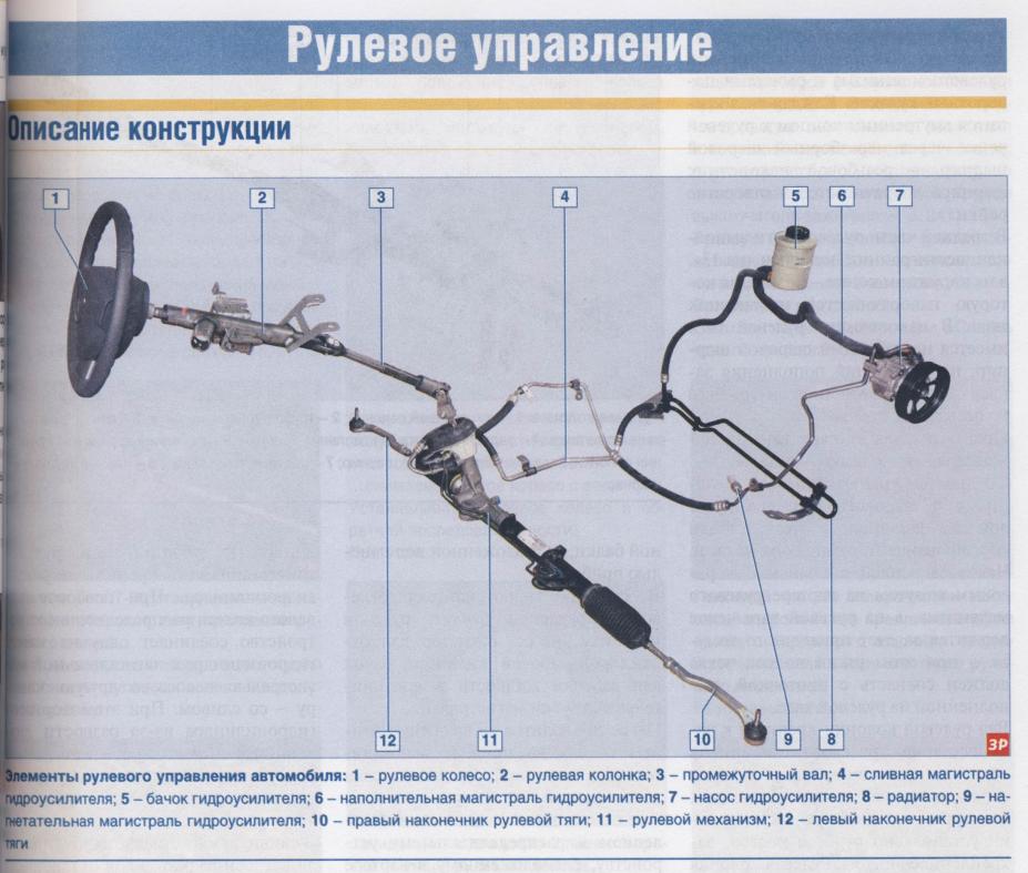

Все про гидроусилитель руля.
Жидкость в ГУР: RENAULTMATIC D2 по тех.документации Рено - 194735
Альтернативные варианты жидкость для ATF
ELFMATIC G3
Mobil ATF 220
RENAULTMATIC D3 SYN
- 1,1 литра. (Elf 156908 Масло трансмиссионное синтетическое "RENAULTMATIC D3 SYN", 1л)
Датчик давления ГУР. Где он находится? (Поз 9 на рисунке!)
Проверка уровня жидкости в бачке гидроусилителя
Как заглушить датчик давления ГУР

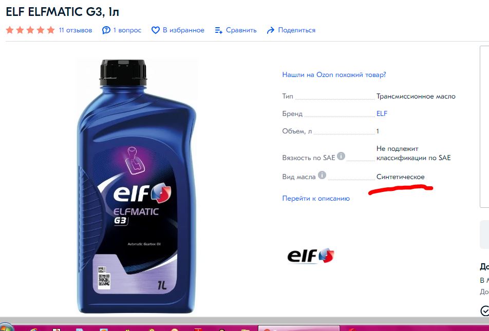

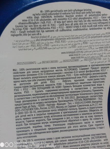

Собрался тут полностью заменить жижку. Заказал в Автодоке два литра ELF ELFMATIC G3.
Везде пишут, что G3 - это минералка. Отклеев этикетку,обнаружил надпись - СИНТЕТИЧЕСКОЕ масло.. В описании Автодок написано, что масло минеральное.. В описании на Озоне - синтетика.. На канистре - синтетика.. Артикул 194734.
Уже мозг кипит, как так? - эльф стали делать синь вместо минералки? Можно его лить?
Фотки канистры смогу добавить позже, сейчас нет возможности.
Заранее благодарю за помощь!

Сообщений: 7,768
Думаю можно лить. Вообще оно вроде как минеральное.
Моя канистра на даче, найду гляну на выходных.
У меня как-то трубка сопливить начала. я доливал самое дешевое минеральное - мне так друг-механик сказал что работал продолжительное время у ОД рено.
Да и в той деревне где я был за 2000км до Москвы особых вариантов не было.

Сообщение от Андрей ВладимиРЫЧ! Посмотреть сообщение
вполне возможно.
а вы уверены что у вас именно это масло- G3? а не G3SYN, которое производителем позиционируется, как "Жидкость на синтетической основе" .

вполне возможно.
Я же скриншот скинул с автодока, где покупал.. В описании у них G3 - минералка.
У меня G3 - 100% СИНЬ..
