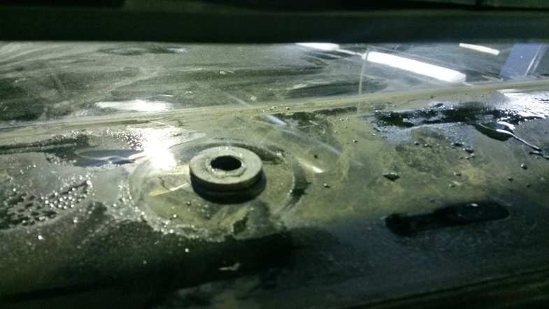

Сообщение от karla Посмотреть сообщение
Доложили герметик на болты крепления.
Эти болты?

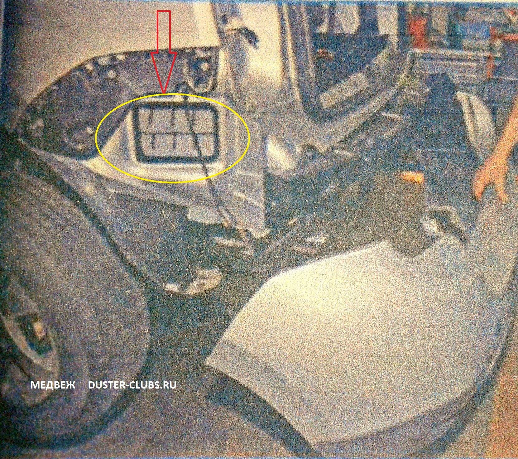

Если про эту резиновую заглушку я ее давно снял.
Я имел ввиду воздушный клапан на внешней стороне крыла (под бампером). Вот так выглядит на Логане
Из-за отвалившегося уплотнителя (на первом фото сверху) вода попадает в багажник
Зы Если приглядеться то видны потеки, вода проходила между стыком крыла и бампера, а далее через клапан в багажник...
Старый 07.09.2013, 16:11   #28
Нашел картинку, где у Дастера эти клапана выхода воздуха из салона стоят. За заднем бампером с торца с двух сторон.
