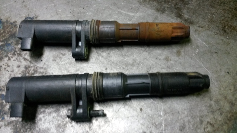

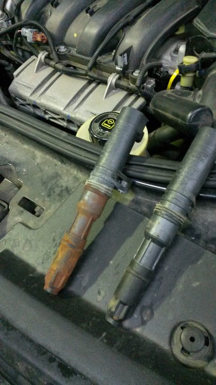

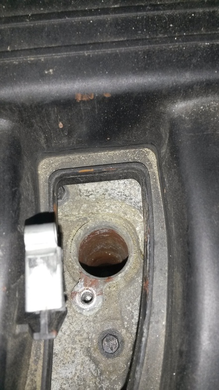

Ошибка двигателя (загорелась лампа) " Check-Engine"случай из практики. Сообщения от пользователя КУБИКа.(подредактировано).
Неисправность. Утром ехал на работу, задергало... Замигал «Check-Engine» , пропала тяга...
Причина. Приехал подключил мотор-тестер - ошибка Р0303 , пропуски зажигания в третьем цилиндре...( напоминаю, что цилиндры считаются от КПП, т.е. справа на лево )
Снял катушку, в колодце вода, стенки колодца в ржавчине !!!
Катушка выглядела вот так, вся ржавым налетом покрыта
Устранение. Воду продули из колодца, свечку заменил. Катушку протер, поменял местами со второй катушкой. Скинул ошибку завел. Работает...
Откуда там вода, только догадаться можно... Может быть попала из-за не плотно и кривостоящей резинки уплотнительной на самой катушке, ожет еще что, но не со шлангов омывателя, они висят так, что вода не попадет в катушку никак, да и декоративная крышка не дала бы... Все остальные свечные колодцы сухие.
В итоге машина работает ровно. Покатался, все отлично. Проблемы нет
http://duster-clubs.ru/forum/showpos...8&postcount=13

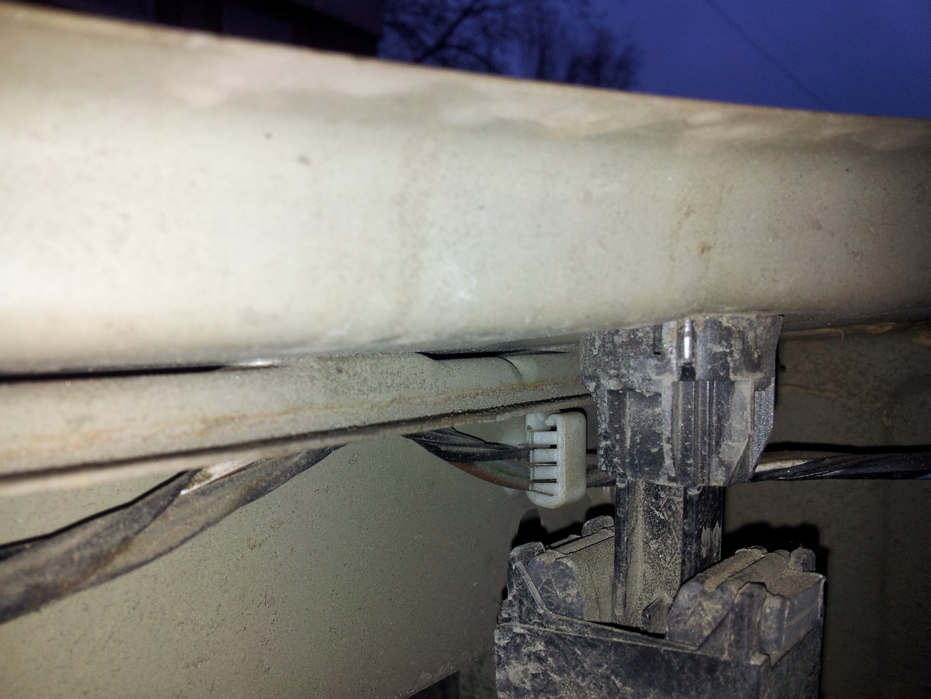

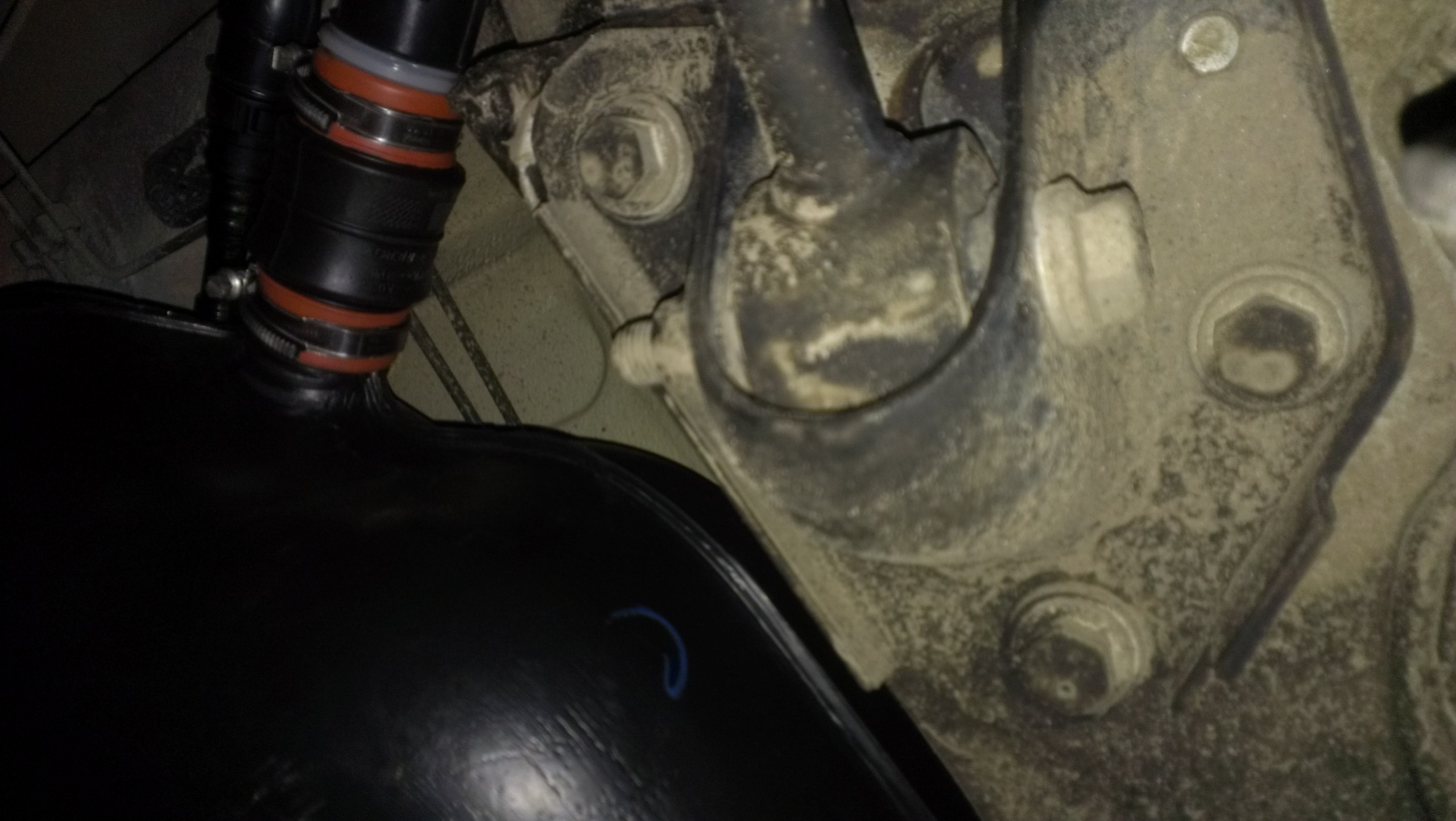

19 декабря сего года купил Грязнулю в "Автомире" в Москве на Дмитровке. Все бумаги подписал, выехал за ворота.
Неисправность. Поехал заправится. На заправке поменял две колонки - отсекает пистолет. Кое-как залил бензина на 1000 рублей. Позвонил менеджеру Павлу. Объяснил ситуевину. Он мне заявил, что в бумажках я расписался, а то что бак не заправляется, то может я туда помидор гнилых запихал. Я в шоке,прошу посмотреть машину. Короче продержали меня там 4 часа. Результат - ноль. Я поехал в домой в Обнинск.
Поставил сигнализацию на следующий день и на заправку. Результат тот же.
Причина. Записался к дилеру "БН-Моторс" в Обнинске. Ребята закачивали воздух в бак, а он не выходил. Из чего и сделали вывод о проблеме в вент. трубке . Вердикт - бак на замену по гарантии. Так как бак неразборный, патрубки вварены в бак.
Устранение. Из их объяснений я понял, что клапан, который не срабатывал, находится в вентиляционной трубке, которая расположена рядом с наливной.Вчера позвонили, что бак пришел. Сегодня приехал к ОД, бак заменили. Только пришел он разборным. Бак отдельно, трубки отдельно.
Фото прилагаю. Фотографировал телефоном.

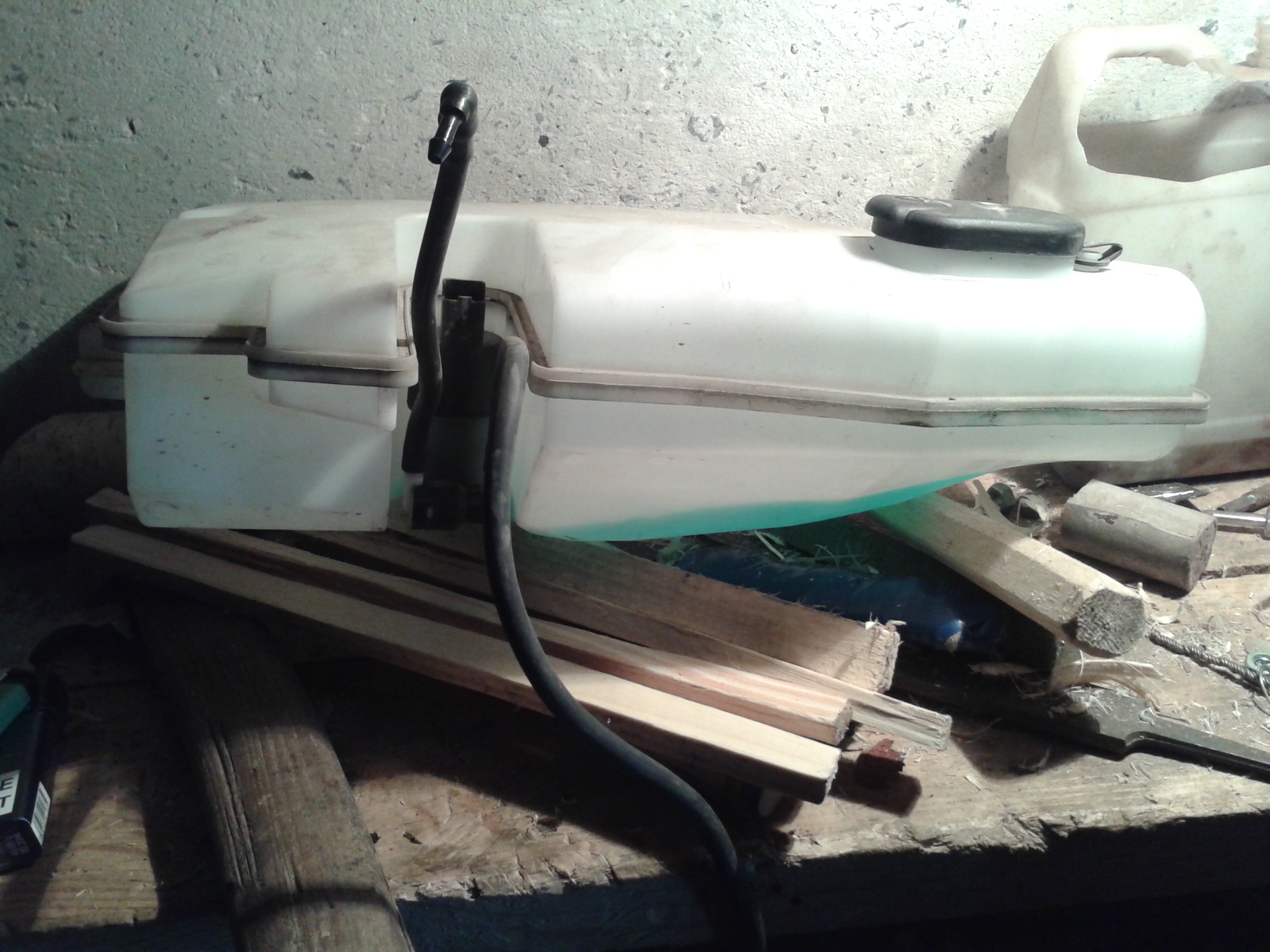

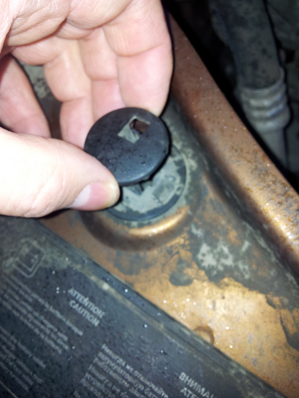

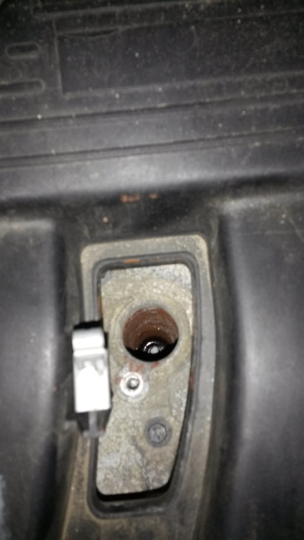

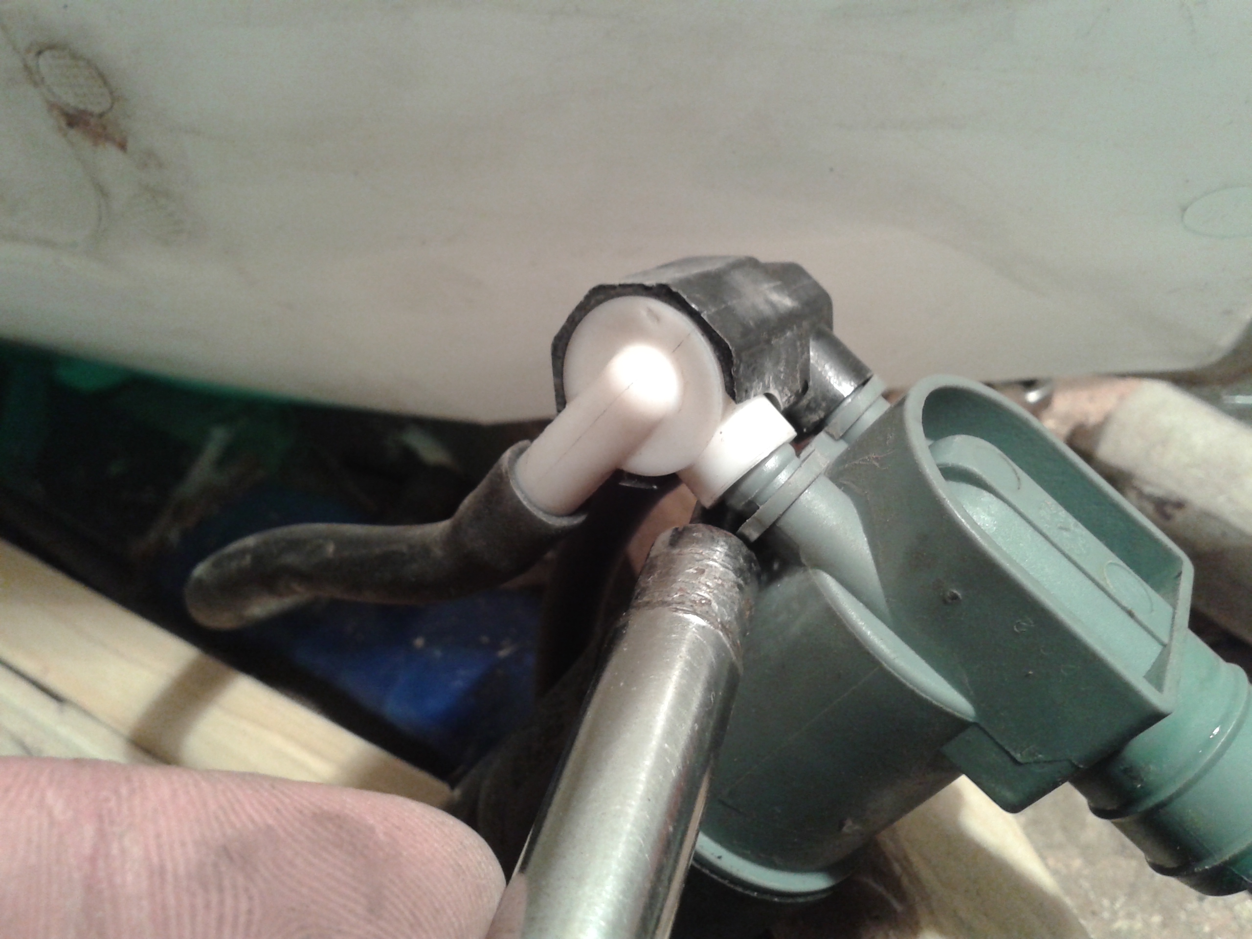

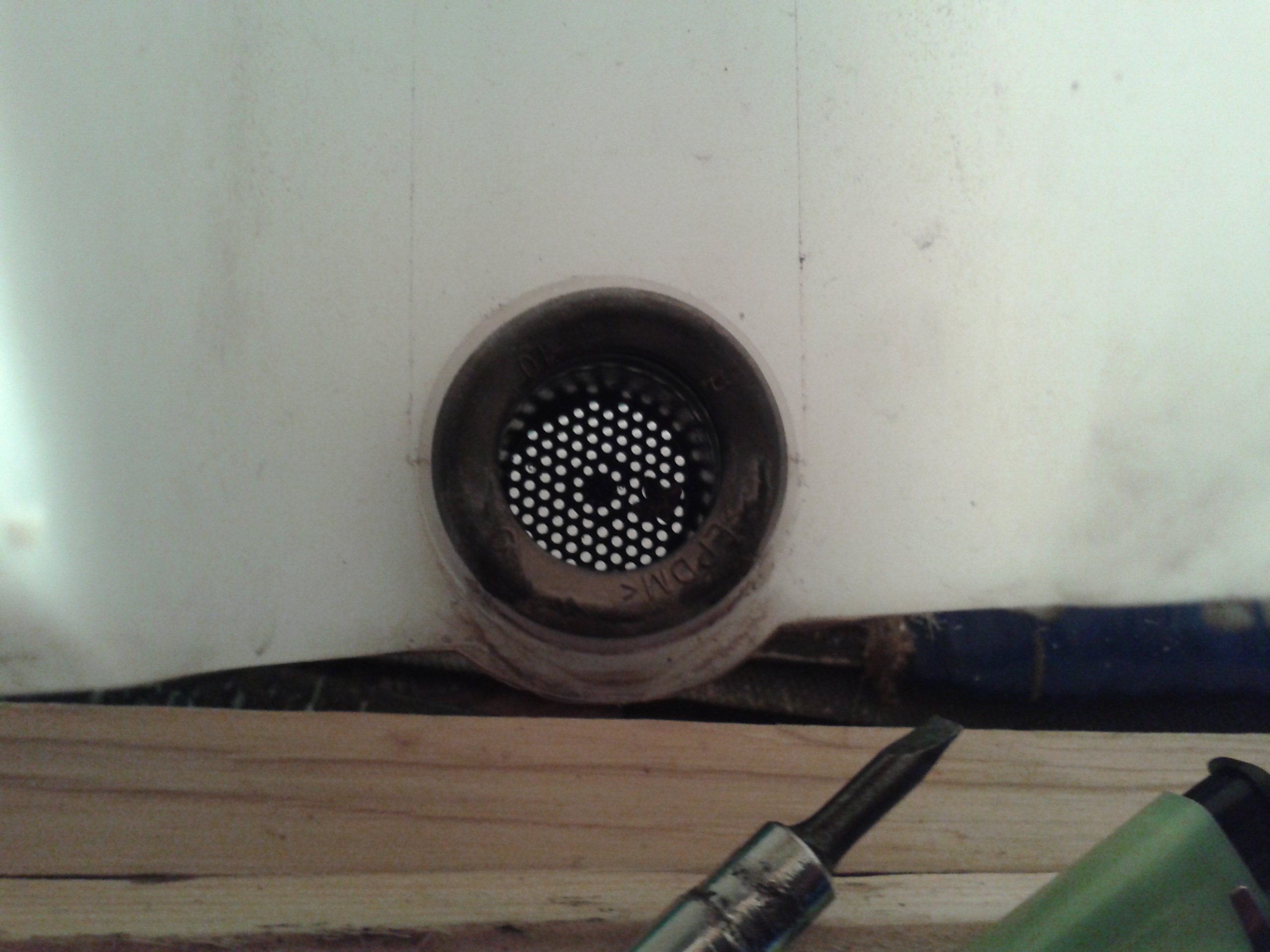

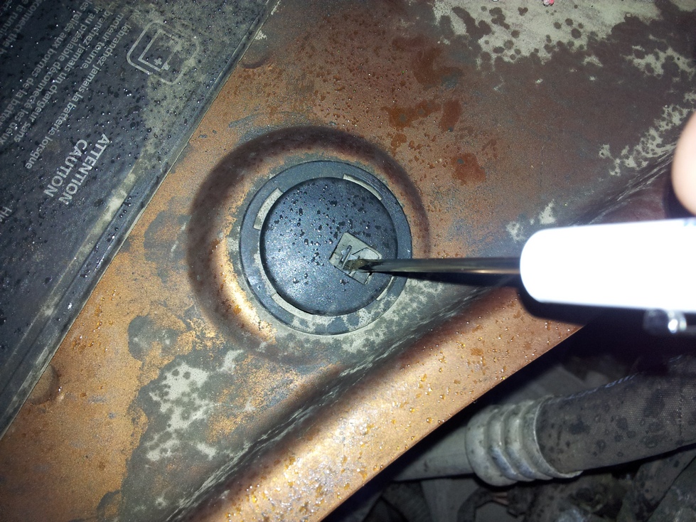

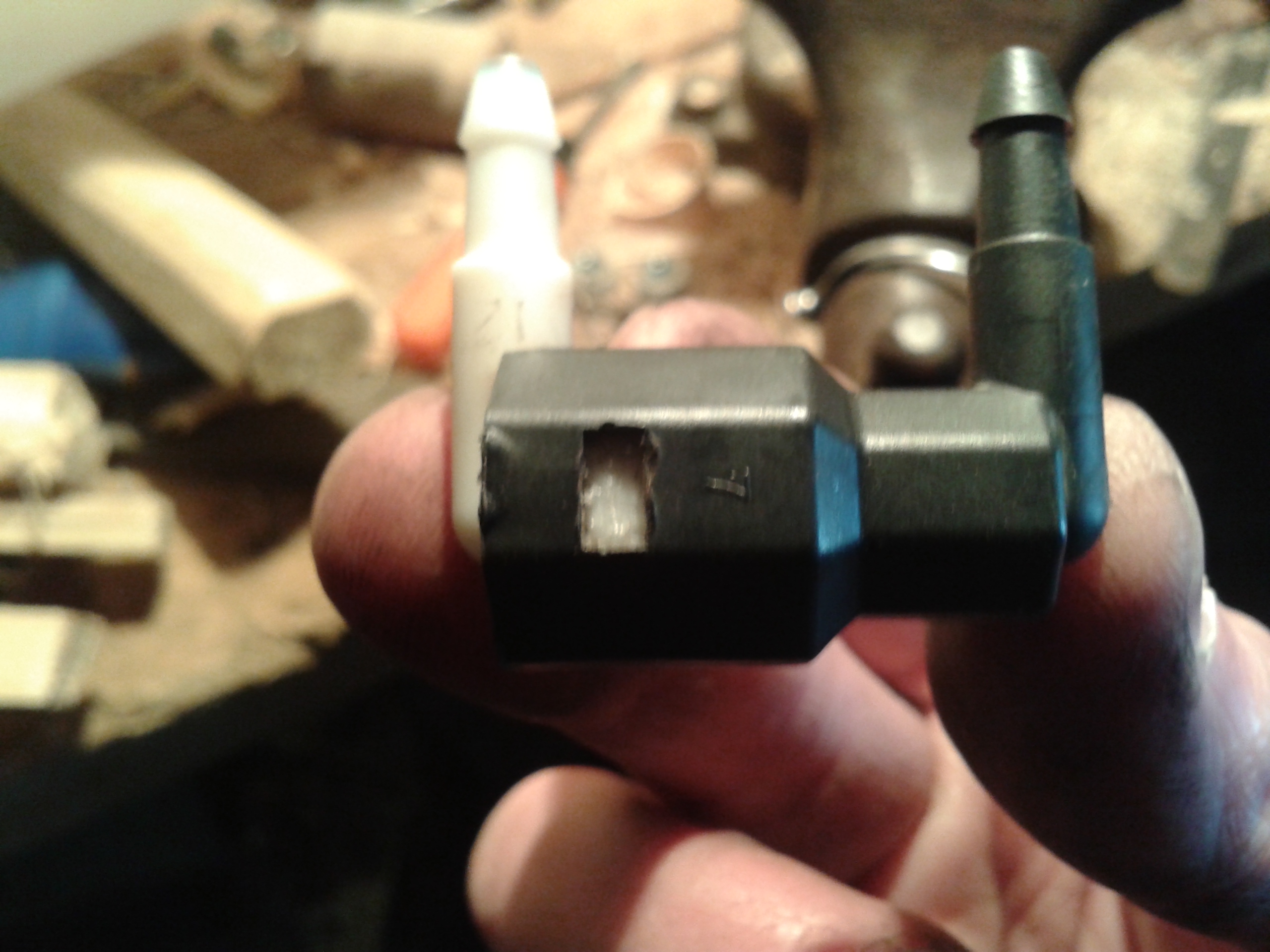

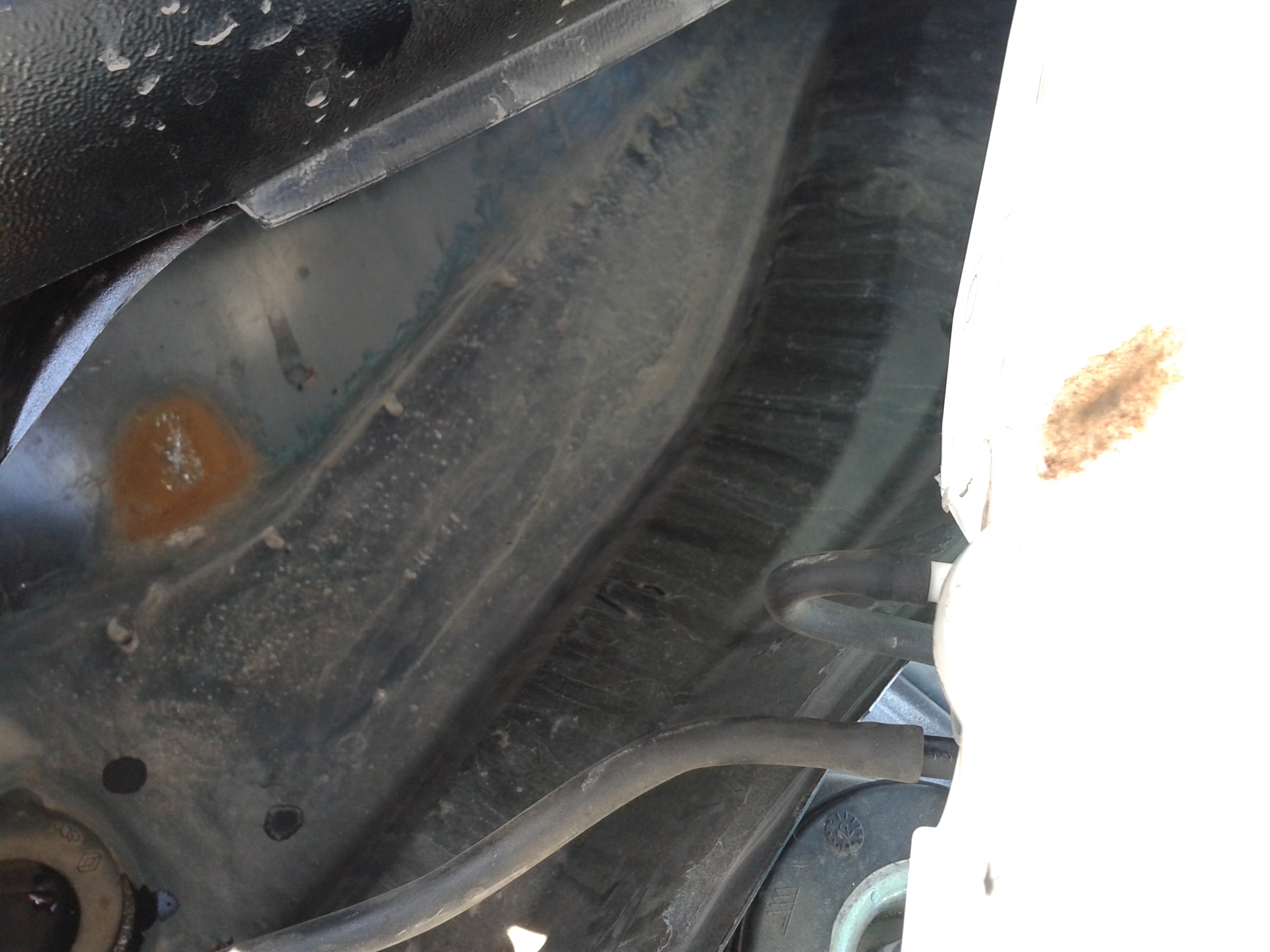

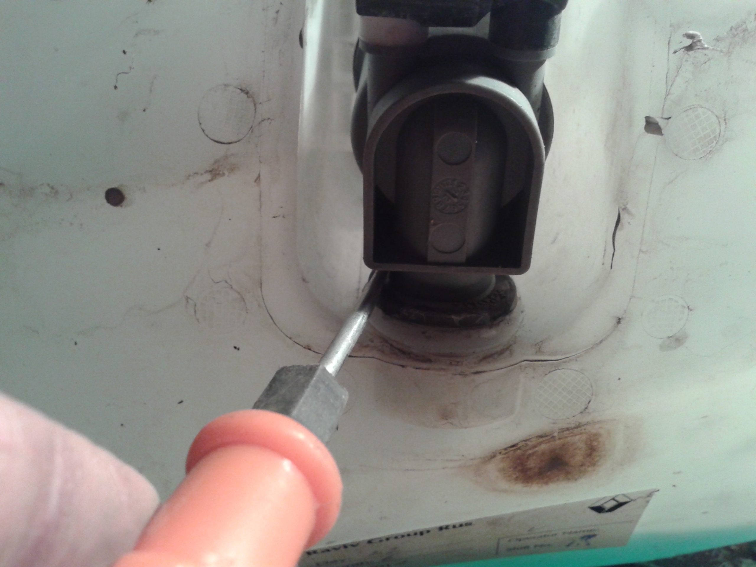

По умолчанию Засор клапана омывайки
При включении омывания заднего стекла (коротким нажатием), передние форсунки тоже брызгают немножко.
Неисправность - При включении омывания заднего стекла (коротким нажатием), передние форсунки тоже брызгают немножко.
Причина. - Засорился клапан насоса омывателя.
Устранение - После снятия бачка взял отвертку и потихоньку расшатывая моторчик вытащил его из уплотнительного резинового колпача с сеткой. Затем маленкой отверткой также расшатывая снял клапан. Сразу скажу так как сам чуть не начудил - клапан разбирать не надо (сам попытался, ладно вовремя остановился) Ртом продул клапан и моторчик. Из резиного колпачка в который вставляется моторчик вытащил семя какого то растения (хотя как он туда попал, до сих пор не пойму. И собрал все в обратной последовательности. При установки бочка увидел потертость и на бочке и на железе. Взял карпет самоклейку (что было под рукой), наклеил и поставил его на место. При пробе работы задннй форсунки течи из передних не оказалось.
Чуть не забыл при снятии бочка увидел что незамерзайки осталось пол стакана, так что надо ставить датчик уровня ОЖ. В журнале ЗР опечатка, болт откручивается торксом 30.
Порядок снятия бачка омывателя.

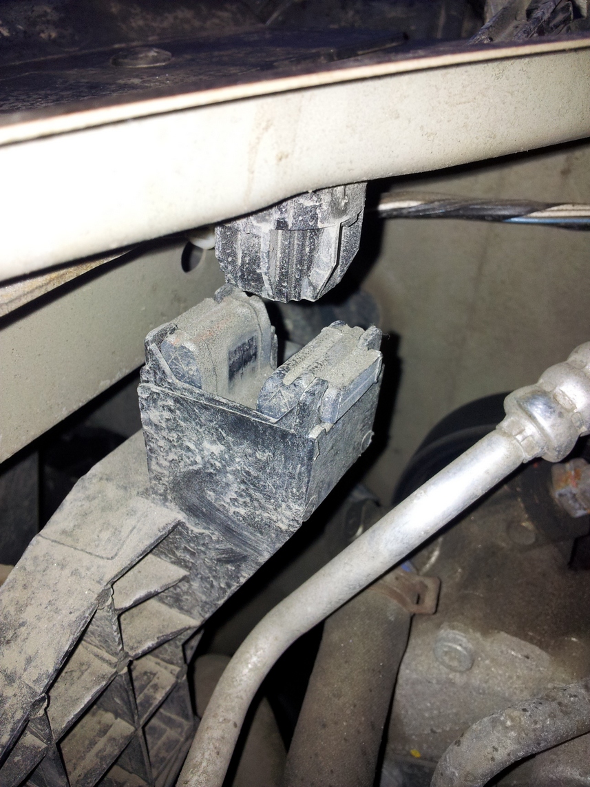

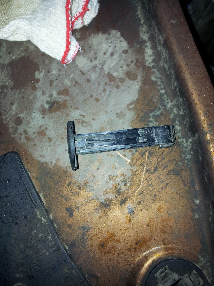

Провалилась педаль акселератора (газа).
Неисправность: Надо было резко ускориться нажал педаль в пол до отказа, после того как ногу отпустил педаль осталась внизу.
Причина: Гофра в которой находиться тросик привода акселератора слетел с фиксатора.
Устранение: Подтянул гофру, поставил фиксатор, педаль поднялась.

Старый 22.03.2014, 08:14   #54

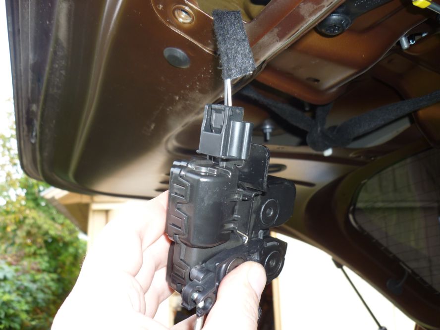

Светится значок на приборной панели-двери не закрыты. ( подборка).
Фото и решение проблемы предоставлено автовладельцем dg972
Неисправность: Светится значок на приборной панели- двери закрыты. Проверял нажимая датчики внизу дверей, не помогает. Из-за этого светится лампа в багажнике. При постановке на штатную сигнализацию
- на имобилайзер ставится, свет в багажнике горит. При движении иконка не пропадает. Хотя иногда, при снятии -постановке на штатный имобилайзер - все входит в норму и работает как надо (иконка гаснет, свет в багажнике тоже).....блин - не знаю что и делать, второй глюк уже - первый - не показывает иконка стояночного тормоза при постановке машины на ручник.
Причина: Это дверь багажника. Это не совсем замок. Это кнопка замка. Задок изрядно закидывает грязью, снегом и т.д! В месте посадки кнопки открытия багажника, намерзает и КНОПКА НЕ ПОЛНОСТЬЮ ВОЗВРАЩАЕТСЯ ПОСЛЕ НАЖАТИЯ из-за мелкой ледяной стружки и остается в слегка прижатом положении, но замок при этом дверь закрывает. Не уверен и звучит это наверное абсурдно, но похоже концевик пятой двери реализован в кнопке.
Устранение:
1. Хорошенько вычищаем место установки кнопки, чтоб она абсолютно свободно ходила туда сюда и все хорошо.
2.Силиконовой смазкой "ранвей" но если такое повторяется то на замке (тот что на двери а не на кузове) есть небольшой флажочек вот этот флажочек отводите до придела, по моему в лево по ходу, (если не в лево то в право так как могу ошибиться) и закрываете.
3. Открыл багажник, отвёрткой нажал на язычёк защёлки замка и произошло чудо-значёк незакрытых дверей погас, а примерно через минуту с затуханием погас плафон подсветки. Вывод-концевик работает, но скоба на кузове не даёт защёлке дойти до срабатывания концевика. Снял пластиковую накладку, отпустил крепление скобы и двигая её подобрал положение при котором и концевик срабатывает и замок чётко закрывается, затянул крепление скобы.
4. Проверил концевики задних дверей (они с багажником на одной линии)-оба целые и работают. На двери багажника открутил винты замка(торкс). Слегка высунул замок и снял разъём концевика. Свет потух-проблема локализована.

Болтается верхняя часть радиатора.
Дастеравод АЛЕКСЕЙ-67.
При проверке уровней рабочей жидкости обнаружил , что верхнее крепление радиатора не держит
Причина: Болтается клипса в пластиковой втулке, в которую вставляется.
На первой фотке все в сборе (радиатор закреплен).
На второй отжимаю фиксатор клипсы.
На третьей вытаскиваю клипсу.
На четвертой и пятой вытащенная клипса.
Шестая аналог первой но со снятой клипсой (радиатор не закреплен).
Сообщение от Дима 949: Было то же самое. Поменяли клипсы по гарантии , не помогло . В итоге подложили резинки под клипсы и проблема исчезла.
Проверил, действительно, болтается, причем не фиксатор в кронштейне радиатора, там соединение беззазорное, практически, а фиксатор болтается в своем держателе
Для уменьшения зазора в держатель наклеил резинку с двух сторон, примерно так
Да, клеить можно не снимая держатель фиксатора с машины.

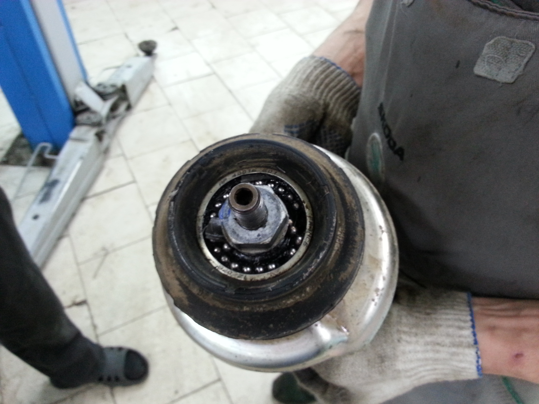

Старый 14.06.2014, 09:15   #59
Случай из практики автовладельца dg972
(подредактировано).
Неисправность: после прохождения части трассы "Домодедовская Глиссада" по грунтовке. Стук сзади справа добил... Он появился сразу после замены амортизатора..
После того как я прокатился по грунтовке, я поддамкратил сзади справа, взялся двумя руками за колесо, поднял его вверх на сколько хватило сил и резко отпустил. Стук, стук металла по металлу.
Первая мысль - не затянута верхняя гайка крепления амортизатора. Проверил затянута. Взял свечную головку от жигулей на 21, одел на гайку. На этой головке есть внешние грани под ключ на 24. Удерживал шток от проворачивания шестигранником на 6. Не, затянуто насмерть, и резинометаллическая чашка на месте.
Мысль вторая. Бракованный амортизатор. В нем отсутствует отбойник максимального хода штока. Я не знаю, какой он там: механический или гидропневматический, но слева колесо падает беззвучно, а тут со стуком.
Если взяться за пружину, когда колесо вывешено, то ... ну, пружина там свободно крутиться на 180° вокруг штока амортизатора. И это не правильно. Так не должно быть. Пружина должна быть поджата в этом положении.
Причина: "Вскрытие" показало: разбит опорный подшипник стойки амортизатора.
Некачественная сборка стойки. Человеческий фактор...
Устранение: Требуется замена опорного подшипника. Случай признан гарантийным
