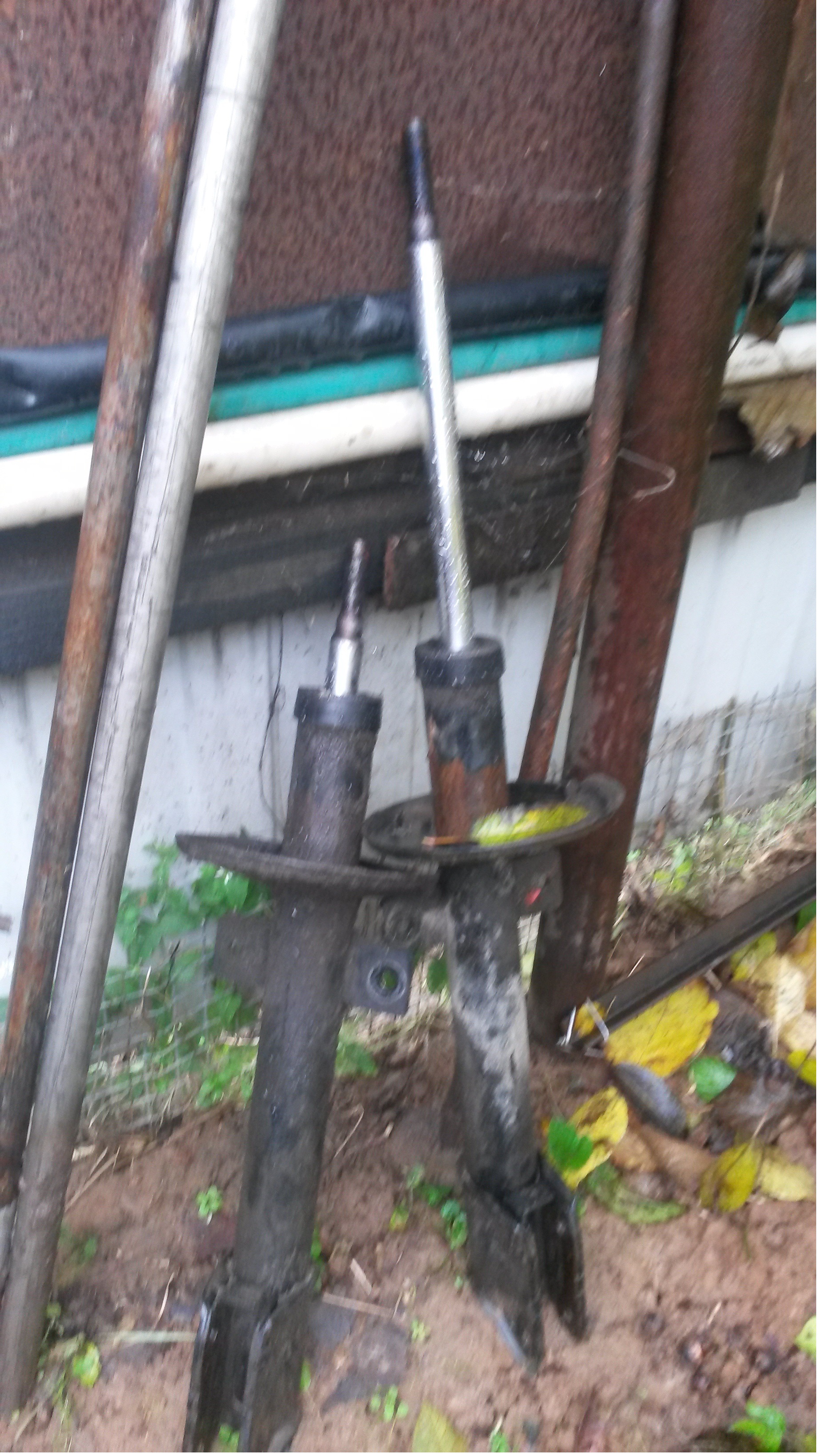

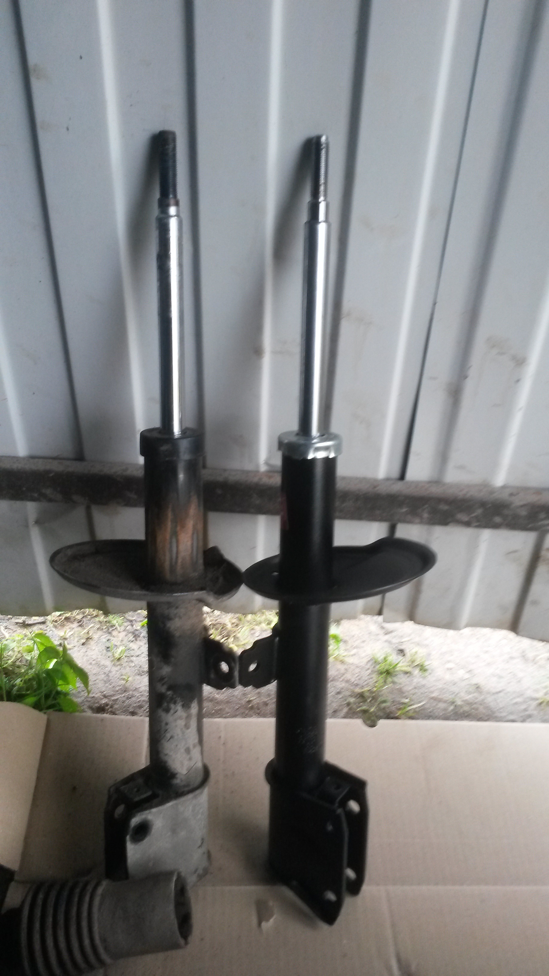

Поменял сегодня все по кругу, стояли монро, поставил каябу, ну и всю мелочёвку, опорные подшипники, пыльники, хотя те ещё не рваные, поменял рулевые наконечники, может и зря, косточки не стал менять, живые ещё, короче умерло только два задних амортизатора за 61т.км., один начел потеть где то на 40т.км.

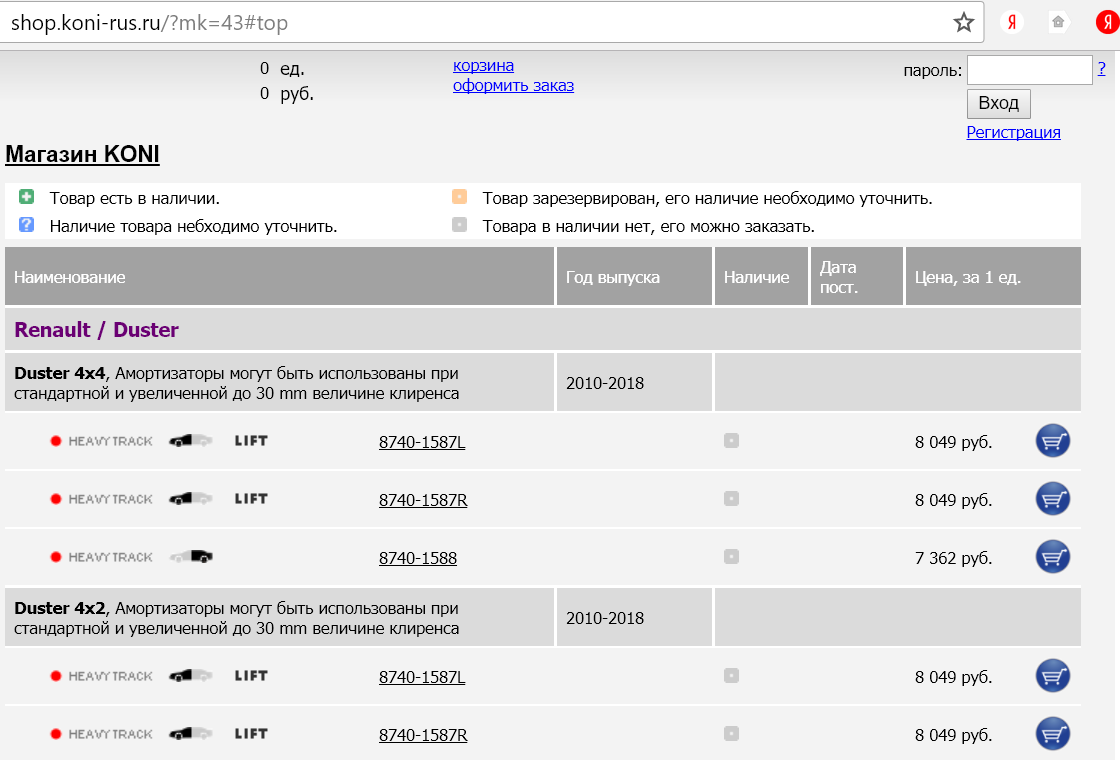

Никто не пробовал новые KONI для Дастера со стандартной подвеской и +30?
Амортизатор передний KONI HEAVY TRACK 8740-1587L
Для автомобилей со стандартной и завышенной подвеской до 30 мм.
Амортизатор передний KONI HEAVY TRACK 8740-1587R
Амортизатор задний KONI HEAVY TRACK 8740-1588
https://koni.ru/finder/1462/18354/
или с ценой тут
http://shop.koni-rus.ru/?mk=43#top

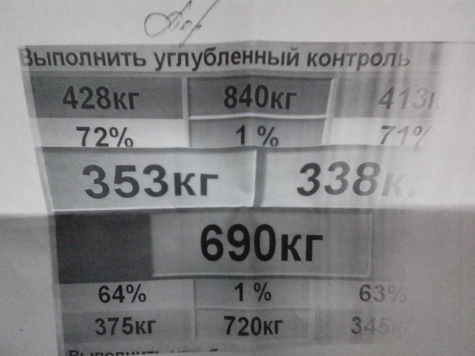

В субботу,заехал в Петровский,на комплексную диагностику(радует меня,что по цене мойки,диагностируют весь автомобиль). Проверка на стенде показала,что амортизаторы просели ровно. Как считаете,есть необходимось поменять,или подождать ?

Серёг, я что-то не очень в табличке разобрался.
Где там перед, где зад? И где лево-право?..

Перед вверху,зад внизу. Право-лево,соответсвенно.
Вопрос в износе. Перед работает на 70%. Зад на 60%. Но все работает и на осях,расхождения в 1%.
Может пока не стоит трогать?
Я б не трогал пока.
соответственно авто надо грузить не более 60% от максимальной загрузки.
я очень трепетно к амортам отношусь, я б поменял)))
