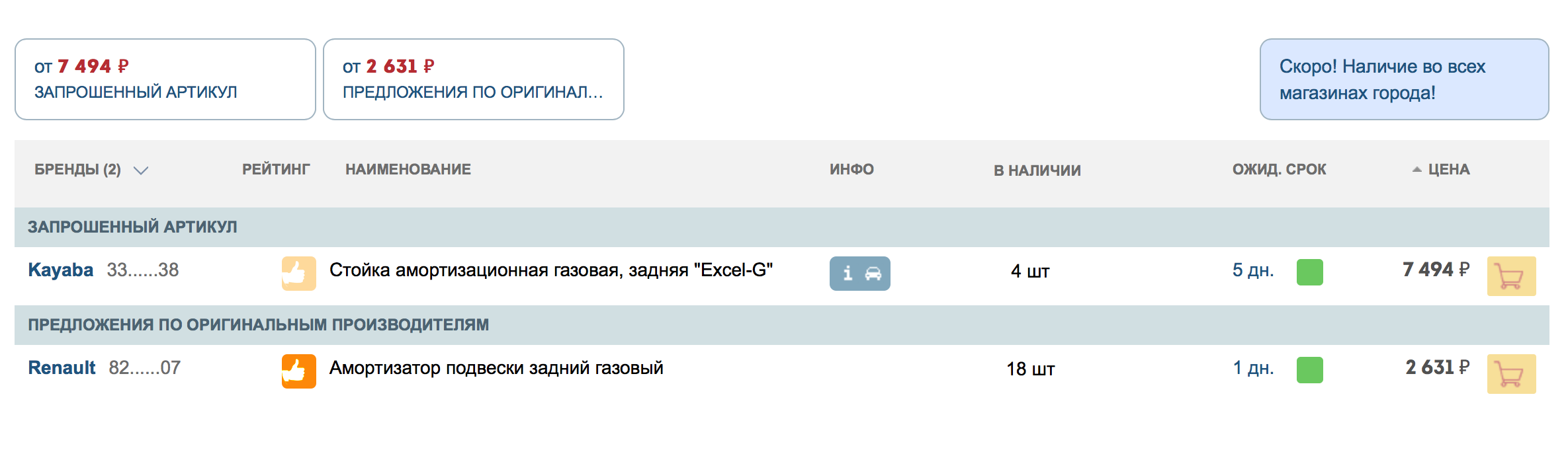

знакомому неделю назад пришли задние каяба, 5200 р. за оба, на емекс заказывал ...

Старый 11.03.2017, 20:16   #490
Сообщений: 8,733
Не знаю.
Название: Снимок экрана 2017-03-11 в 20.14.30.png

он ждал правда месяц, я нашел представителей в своем городе, звонил им в среду, сказали привезут за один день, цена за передние 3370, задние 3600 р., на сайте каяба подтвердили что они представители ...
Vizio вне форума   Вверх Ответить с цитированием
Старый 11.03.2017, 20:37   #492
Сообщений: 8,733
3600 вкусная цена, я бы и сам поменял за такую=)

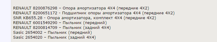

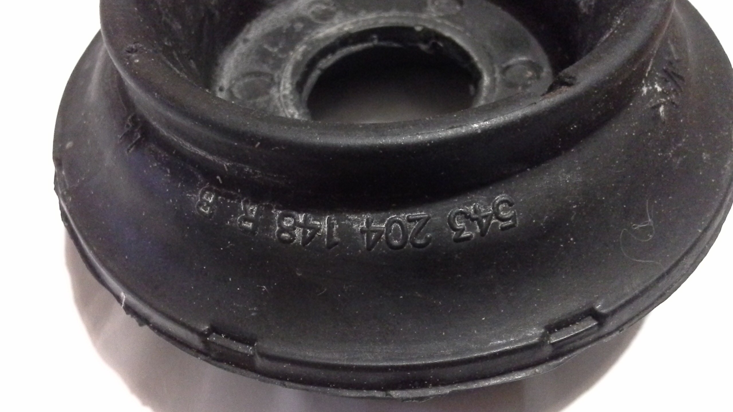

приветствую, подскажите пожалуйста, по какому номеру заказывать опоры амортизатора, 2.0 полный, есть и 8200876298, и 543204148R, и 6001547499 ...
Старый 23.03.2017, 22:43   #499
Сообщений: 9,946
Сообщение от Vizio Посмотреть сообщение
и 8200876298
-шайба
543204148R
- опора? резинка+подшипник +шайба
6001547499
-опора резиновая.
Вам чО надо? Вы уже определитесь...
Не знаете что надо.. идите в магазин..( чуть на хер не послал )
Откуда номера? Для чего они....
Старый 24.03.2017, 07:46   #500
Vizio
Аватар для Vizio
Адрес: г. Череповец
Авто: renault duster Privilege 4x4 2.0 МКП6
Сообщений: 121
Vizio
-шайба
-опора резиновая.
первый номер на другом форуме увидел, второй на самой опоре, а третий в каталоге оригинальных запчастей ...
