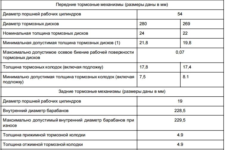

Кто подскажет, а сколько толщина в мм. новых тормозных колодок?
Старый 26.09.2016, 20:13   #125
Sane
Аватар для Sane
Адрес: 43 регион
Авто: Дастер чОрный 4х4 2л.
Сообщений: 864
Sane Sane Sane Sane
4.9 мм.
Старый 26.09.2016, 20:14   #126
Илья468
Регистрация: 24.05.2013
Адрес: Домодедово
Авто: Рено Дастер, 2,0л, 4х4
Сообщений: 2,321
4.9 мм.
Спасибо! А откуда информация?)) Я что-то не могу найти нигде.
Старый 26.09.2016, 20:19   #127
Sane
Аватар для Sane
Адрес: 43 регион
Сообщений: 864
Sane Sane Sane Sane
Вот.
Старый 26.09.2016, 21:21   #128
Илья468
Адрес: Домодедово
Сообщений: 2,321
Sane, тогда я даже очень рад)))

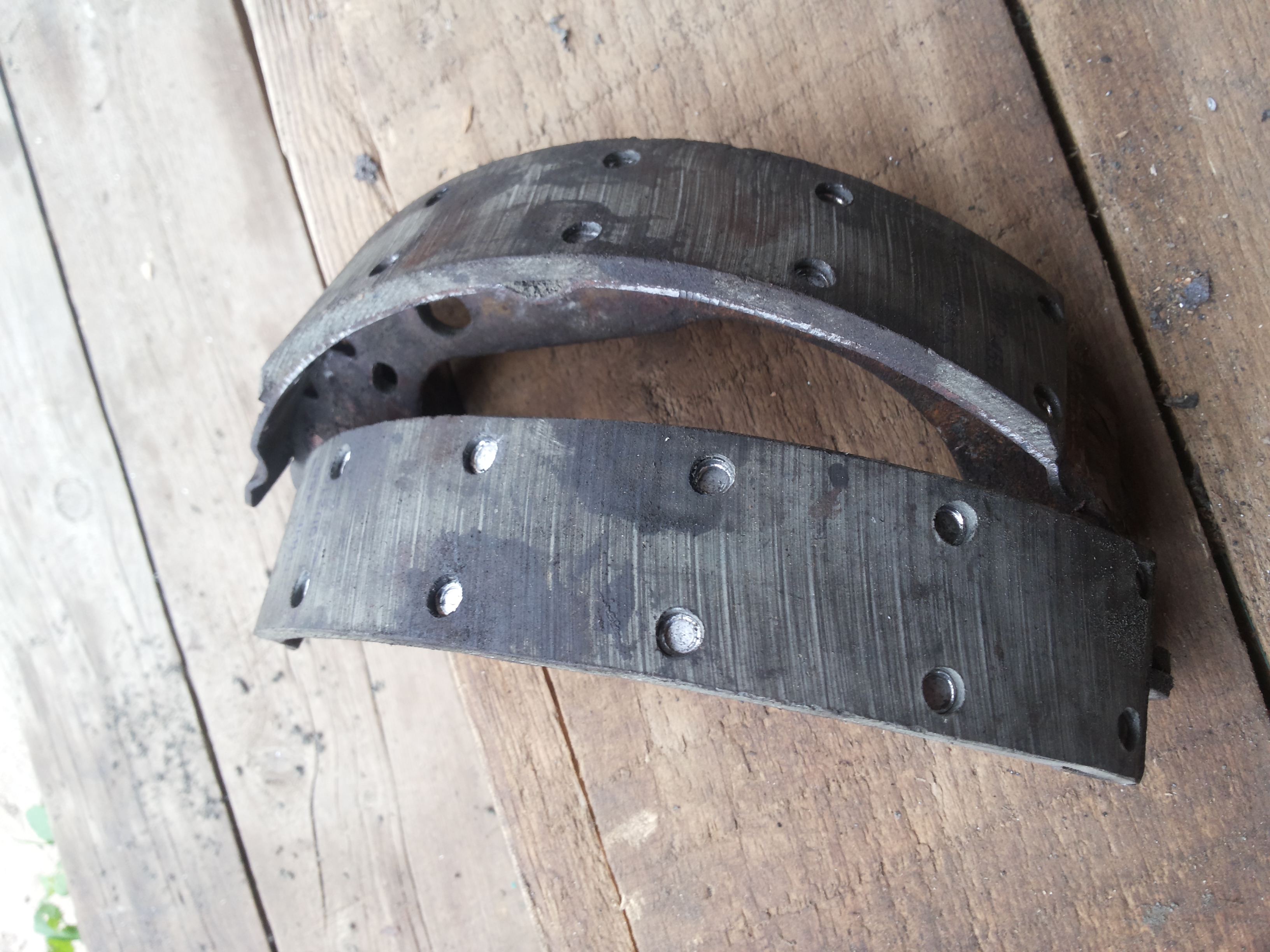

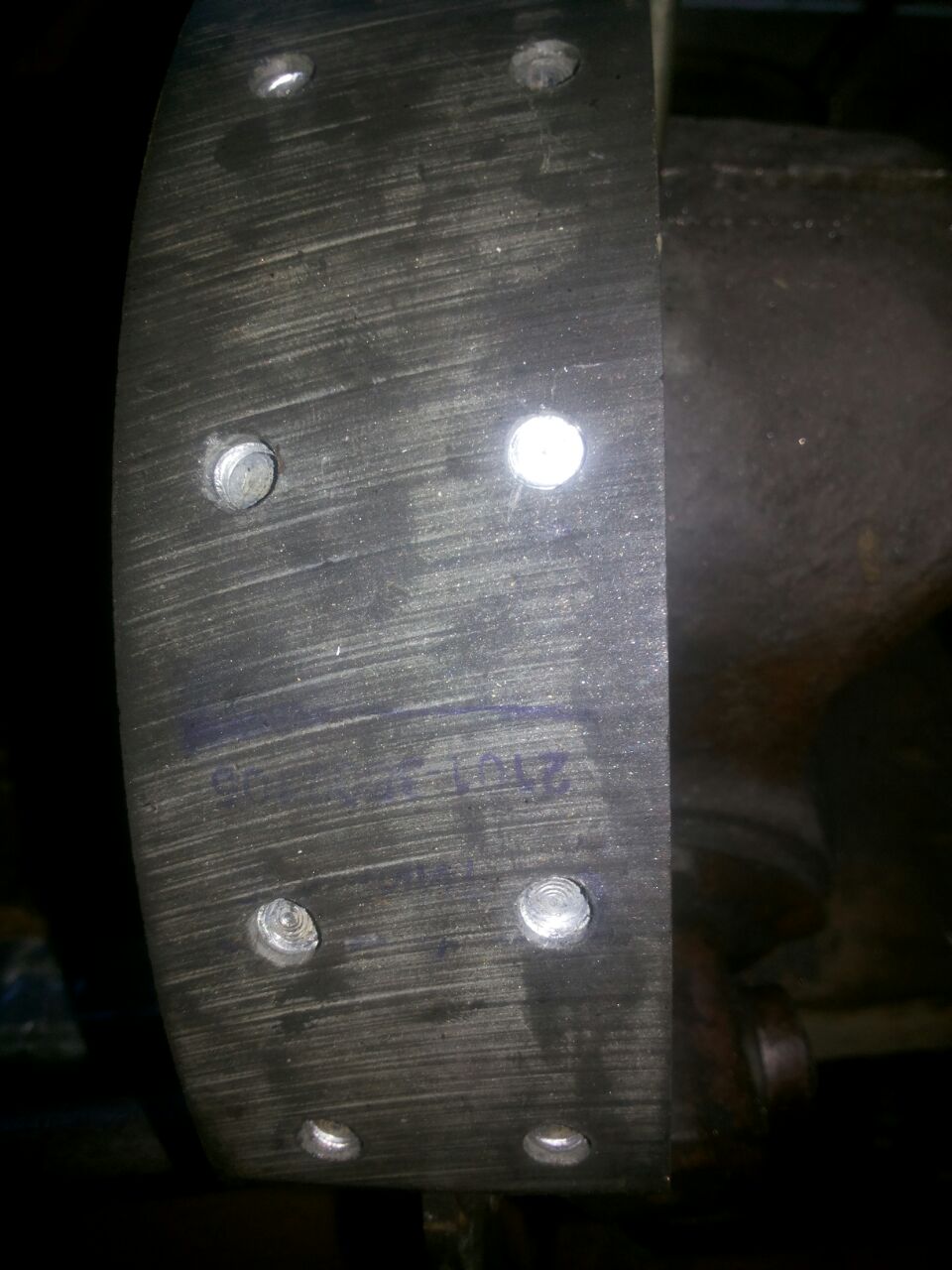

Всем привет! Сегодня произвел замену задних тормозных колодок. Пробег около 170 тыс. Можно было еще поездить, но появилось несколько свободных деньков, и я решил заняться автомобилем. Кстати, колодки стерты не равномерно. Сверху колодка стерта почти под ноль, а внизу 4,5 мм - остаток, новые - 5 мм. Колодки на 4Х4 задние бывают только оригинал или Бош - он же оригинал)))) В данный момент у ОД их стоимость 3700 руб. Поездив по магазинам, посмотрел цены и подумал, что ведь можно наклепать накладки. Для себя правда отметил место, где можно купить колодки Бош за 3000 тыс. руб., правда ждать несколько дней, на тот случай если что-то пойдет не так.)))
Знаю, что многие напишут: зачем такая экономия? Этот вопрос я обдумал, а сосед у меня в порту всю жизнь работает - он мне сказал, что даже на самолетах тормозные колодки клепают. У грузовиков клепаные.
Поехал я в Южный порт и купил накладки от ВАЗ 2101-07 и клепки к ним, за все отдал 300 руб. Можно и от Волги было, т.к ширина и вазовских, и волговских 50 мм, а наших - 42 мм.
В начале, не сбивая старых накладок, разметил, где будут отверстия на колодках. Потом просверлил сверлом на 4. Т.к. клепки 4 мм. Промерил длину колодок рулеткой, чтобы новые накладки ровно отпилить. Потом сбил накладку стамеской. Напишу для тех, кто думает, что заводские накладки сидят крепко))) Как оказалось не очень, т.к. края отлетели сразу, и там была ржавчина, а значит, они уже отрывались и могли отлететь на ходу. Приклеена сильно только середина колодок. Потом зачистил до блеска крупным напильником колодку и саму накладку изнутри. Для того чтобы были риски для лучшего приклеивания. Да, я их еще и клеил, начитавшись авто и мото форумов. Вообще говорят, что колодки клеят на спец клей ВС-10 вроде, запекать его правда надо, а в домашних условиях выдержать технологию не очень просто, но можно. Но клепанные клеить не обязательно. Просто мотоциклисты на спортбайках предпочитают заводские клееные еще и клепать. Купил обычную эпоксидку и приклеил, расперев колодки в барабане. Посушил на газовой плите, схватился клей хорошо через 1,5 часа. Можно и не греть, но долго ждать было лень. Просто на клей опасно, т.к. эпоксидка держит только до 150 градусов по инструкции. Сверлить зато удобно и клепать приклеенные накладки, т.к. они плотно сидят. Потом, как и написано на многих сайтах, высверлил в накладках "потайки" сверлом на 6,5 под шляпку клепки. В итоге шляпки утонули на 3 мм, как и положено, т.к. минимальный остаток колодки должен быть не менее 2 мм по рекомендациям Рено. Получилось на длинной колодке 12 клепок, а на короткой - 10. Потом отпилил ровно накладки за подлицо с колодкой, т.к. они шире на 8 мм. В конце обработал напильником. Получилось аккуратно.
На первых 2 фото колодки до обрезки по размерам, а клеить так было проще. Чтобы края не равнять при распорке колодок.
Третье фото - это колодки после обработки напильником)))

Старый 26.09.2016, 22:09   #131
Sane
Аватар для Sane
Адрес: 43 регион
Сообщений: 864
Sane Sane Sane Sane
А еще многие писали, что отвалятся.
Бывает клеёные быстрее клепанных отваливаются(отклеиваются), последние только после сточки клёпок -нужен контроль.
Бывало что и накладок тормозных под рукой не было, тогда в ход шла тормозная лента, вот такого типа(фото)....дорабатывал напильником и вперед...
