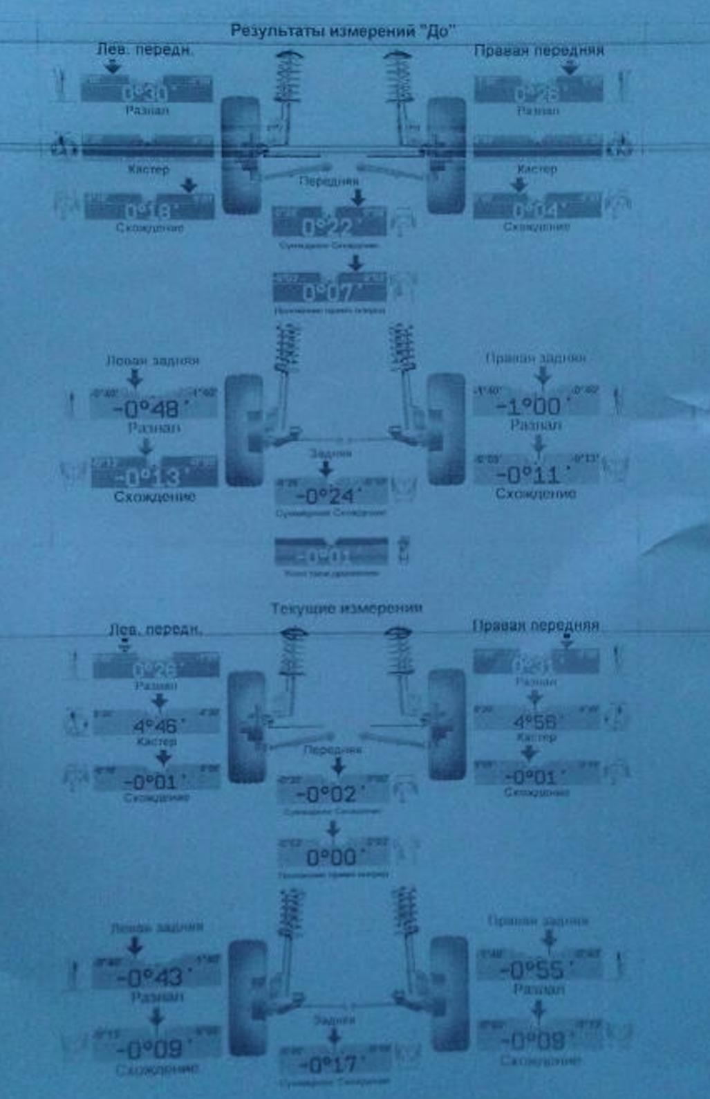

Зачем развал-схождение делать говорили они...
Развальных болтов нет, отрегулировать развал естественно не смогли.
