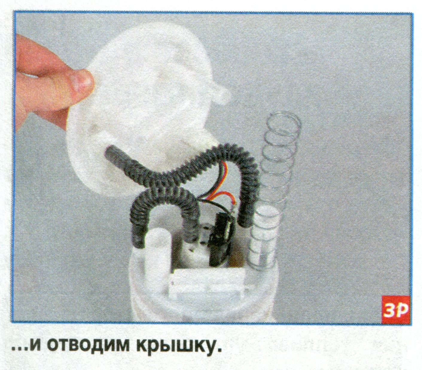

ID:	3533 Нажмите на изображение для увеличения
ID:	3534 Нажмите на изображение для увеличения
То есть получается, что Кубик первый месяц в сервисе работает, книгу эту полные дауны написали и на этой бойде номер фильтра случайно стоит.
В бензонасосе действительно стоит фильтр, но это сетчатый фильтр грубой очистки, а эта штука должна быть фильтром, и меняется она через 120 т.км!!!(Не многовато?)

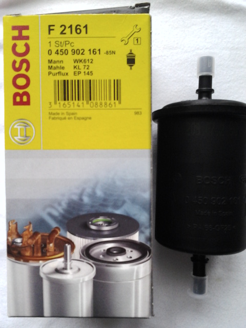

Вообщем поехал в обычный магазин и купил фильтр BOSСH-F 2161 за 215р.рядом стоял такой же РЕНО,но за 560р.

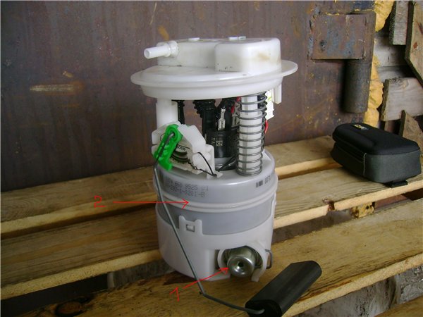

Стоит. Так же в нем на картинках есть фильтр тонкой очистки. В корпусе он.
На фотках в книге ФТО я его НЕ увидел. Имхо его там просто не куда ставить. На что он похож?
Старый 10.02.2013, 17:23   #11
Сообщений: 9,918
цифра 2 - фильтр тонкой очистки
Последний раз редактировалось Ky6uk; 10.03.2015 в 20:41.
Старый 10.02.2013, 17:33   #12
Да, точно. Патрубок из бензонасоса выходит, загибается и входит в этот фильтр. А с другой стороны выходит из фильтра и через крышку идет в магистраль.
