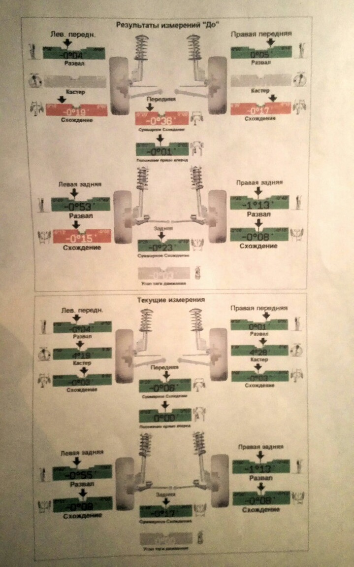

Старый 09.11.2016, 20:43   #164
Сообщений: 8,675
Как-то так...

Сегодня проехал на автомобиле 120км по трассе. Так вообще сказка, машину не узнаю. Курс держит как вкопанная, рыски по дороге пропали. Подруливать рулем необходимо раз 5-7 реже. Градус руля при подруливание вообще исчез.
У меня даже пассажиры отметили.
Да она с завода так не ехала! Я то точно знаю ибо я Развал-схождение в авантайме делал еще до 10т.км, даже бумажка где-то осталась.

Старый 11.11.2016, 18:52   #167
Сообщений: 33,259
У тебя схождение передних в минусах больше нужного было. Грубо говоря, "лапти в стороны". Не сильно критично, конечно, но заметно. В поворот должна была заныривать охотно, а вот курсовая устойчивость на скорости страдала. В следующий раз будешь делать, попроси поставить передние 0,05 в минус, а задние 0,10 в плюс. На скорости вообще как паровоз на рельсах стоять будет, и в занос идти очень неохотно. На жор резины такие незначительные регулировки не будут влиять.
Старый 11.11.2016, 19:18   #168
Сообщений: 8,675
Тут все четко настроили. С запасом на разгруженную машину, на груженой как-раз должно быть 0,05.

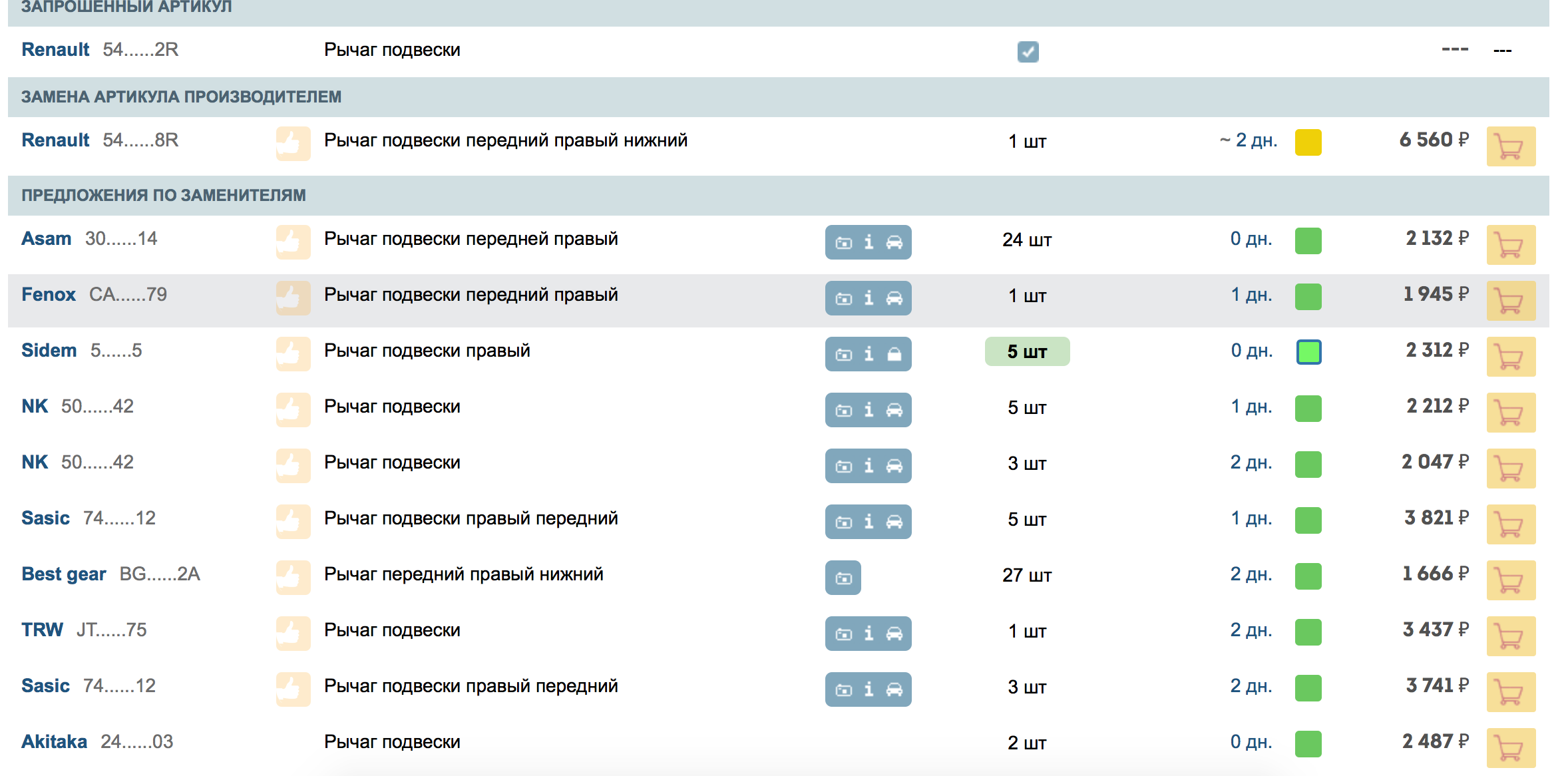

Ну вот и я осуществил очередное ТО.
Сменил антифриз, масло моторное, масло в коробке. Свечи как всегда 2 -прошило.
Фильтры заменил, из салонного вытряхнул крымскую пыль, но поставил естественно новый. Новые свечи... Тормозная жидкость заменена.
Выявлен люфт в правой шаровой опоре. Думал купить только шаровую. Но теперь склоняюсь целиком к рычагу. Сайлент блоки тоже имеют ход. С левой стороны все хорошо.
Кардан пристально изучил, дефектов не выявил.
Пробег 82400.
Мда... Цена на рычаг не радует. Я думал в районе 3500р. В экзит 6500р.

Что-то я с кодом запутался.
Чем отличается 545000138R от 545006542R?
Не понятно ничего.
Старый 05.12.2016, 07:42   #179
Подводник, если шаровая пошла, то лучше менять рычаг. Шаровая заклепана. Можно высверлить заклепки и поставить новую шаровую на болты. В моем случае рычаг обошёлся на 1000руб дороже, чем озвученная работа по замене шаровой.
Сайлентблоки меняются без проблем.
