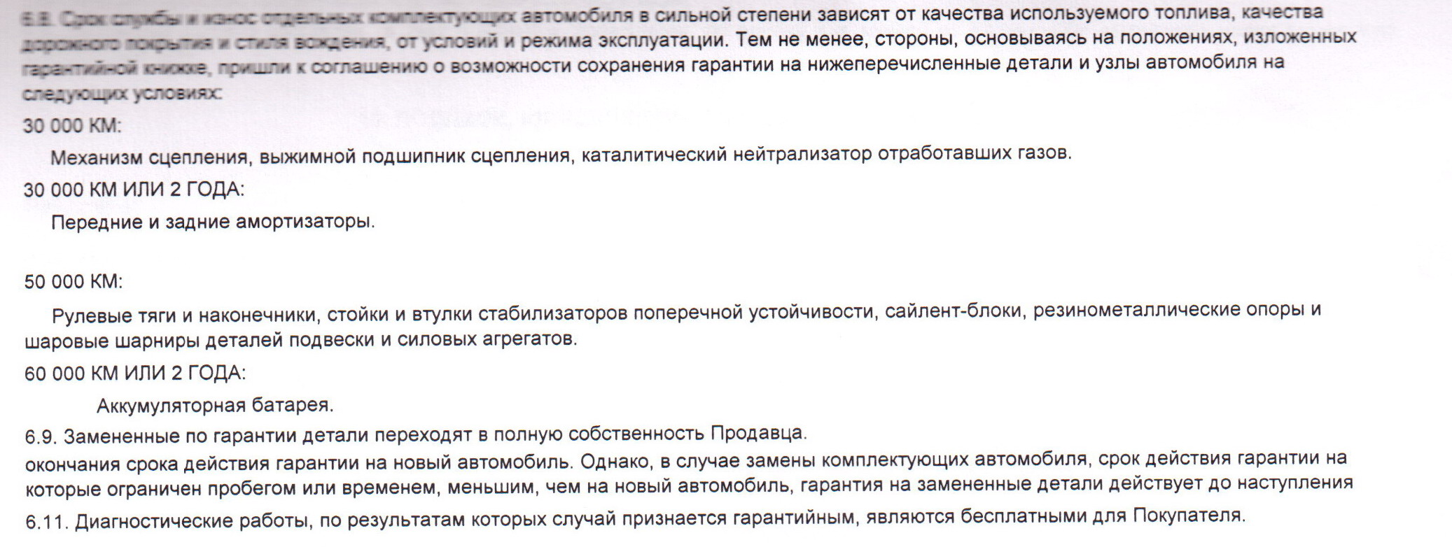

кстати, а все в курсе, что гарантия на сцепление у нас всего на 30000км?
у меня на ТО-3 может вылезти ремонт не гарантийный. если мои притензии к коробке всё же из-за сцепления произрастают.
Во, интересно. А где инфу взять про гарантию, на что и какой срок? А то вдруг у нас и на двигатель, только на блок цилиндров распространяется.)))

В Сервисной книжке (твердой копии) есть. У меня даже в договоре при покупке машины было частично расписано

maslovyu, Юр, это понятно. просто получается не надо вестись но ответ ОД, ездите пока не вылезет дефект. у Вас же есть гарантия.
у меня есть ещё как минимум 3 притензии, которые сейчас не диагностированы ОД.
когда вылезет, то нас просто пошлют на ремонт.
Старый 14.05.2013, 15:03   #175
Сообщений: 20,006
Бурый медведь (Bear), ну как бы ДА
пока дефекта не видно - ездите. как вылезет - починим: гарантия не кончилась - за счет АФ, кончилась - за ваш счет
