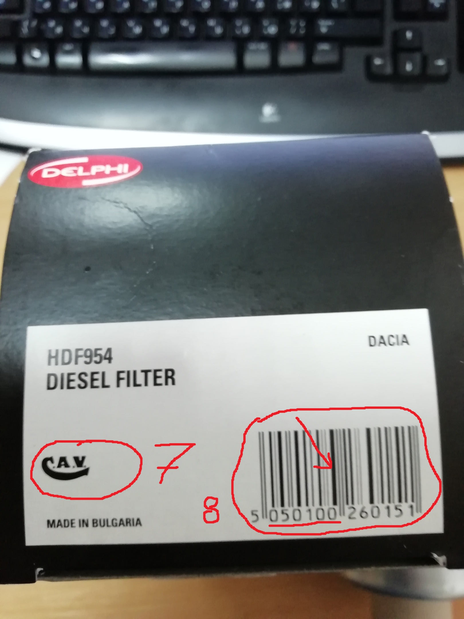

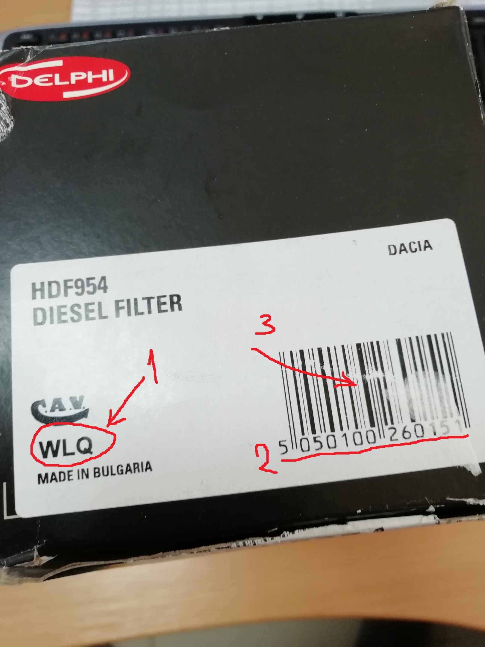

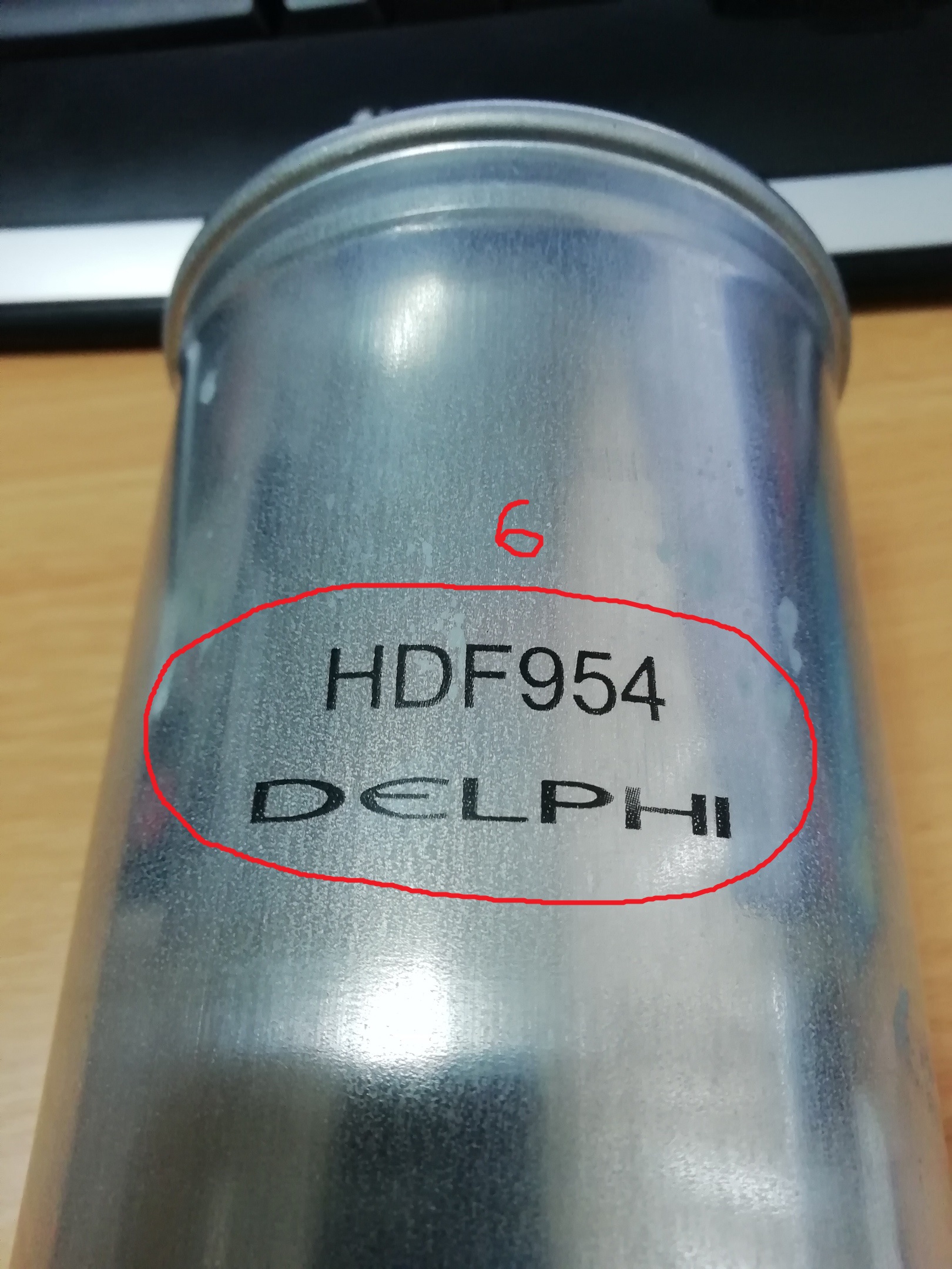

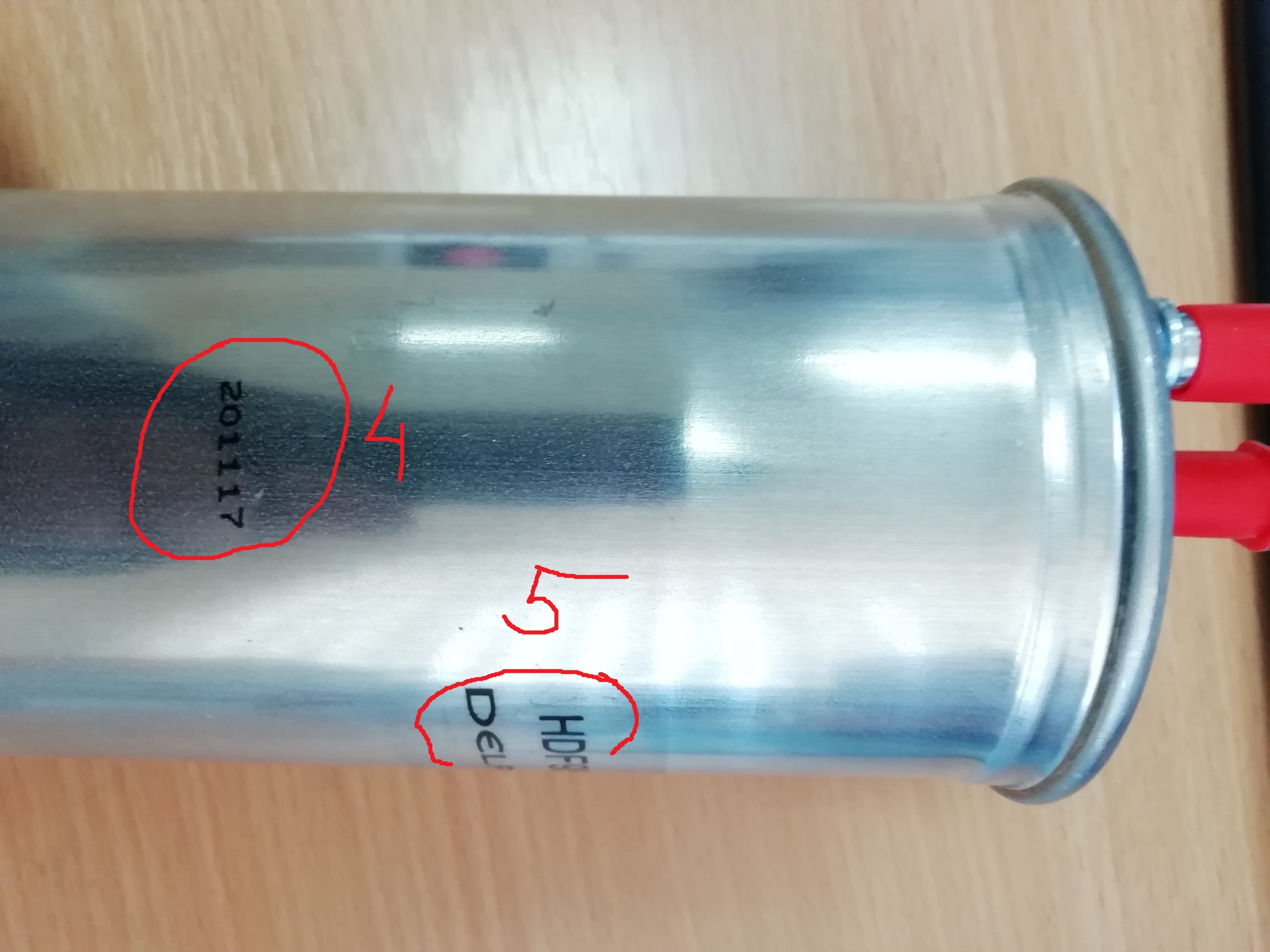

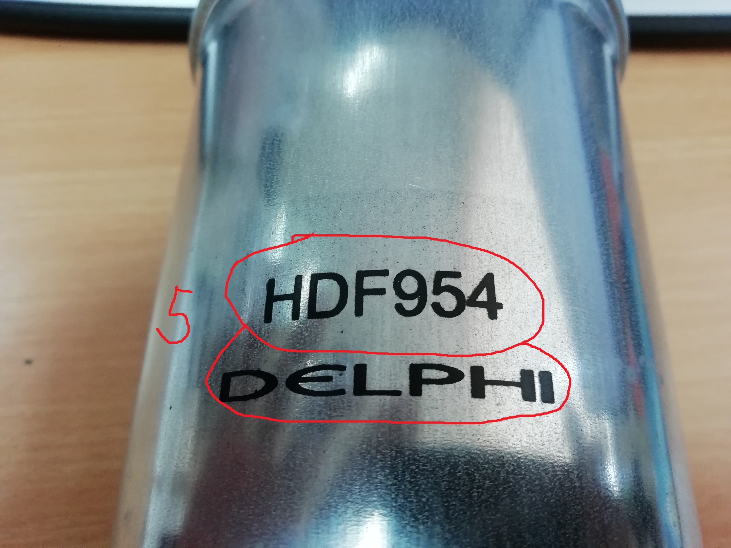

Не сочтите за труд, но взяв в руки Ори гинал и посмотрев фото выше сделал анализ, в чем разница :
На контрафакте
4 и 5 Шрифт жирный и цифры плывут
У оригинала
6. Шрифт тонкий. Не жирный. Ровный
У оригинала
7. Нет тех букв, что на цифре 1.WLQ
8. Штрих-код и цифры под ним одна к одной. Ровные красивые. Пропечатано все идеально.
У контрафакта - надпись MADE IN BULGARIA написана с промежутками, у оригинала буквы стоят ближе и напечатаны красивее и четче
1. Есть три буквы WLQ
2. Цифры не ровные
3.Шрих-код смазан. Пропечатан не сильно.
