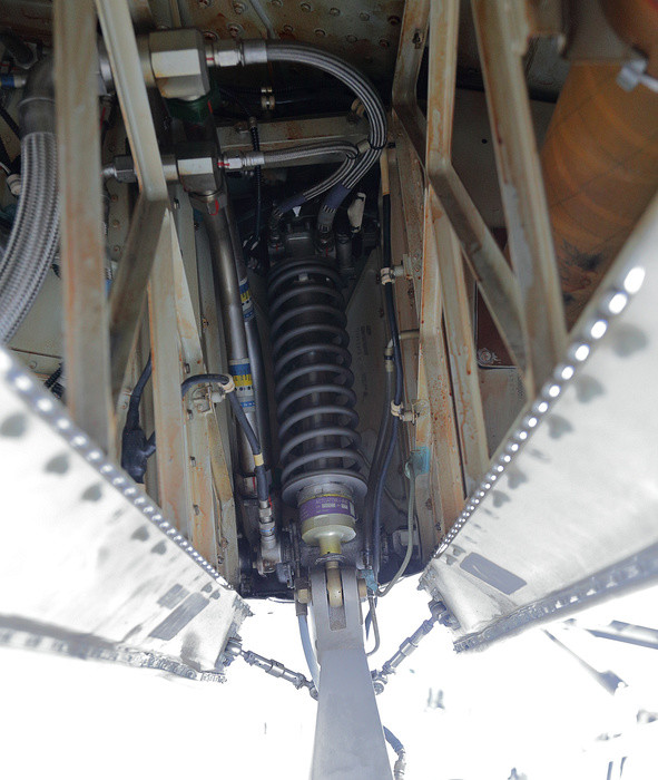

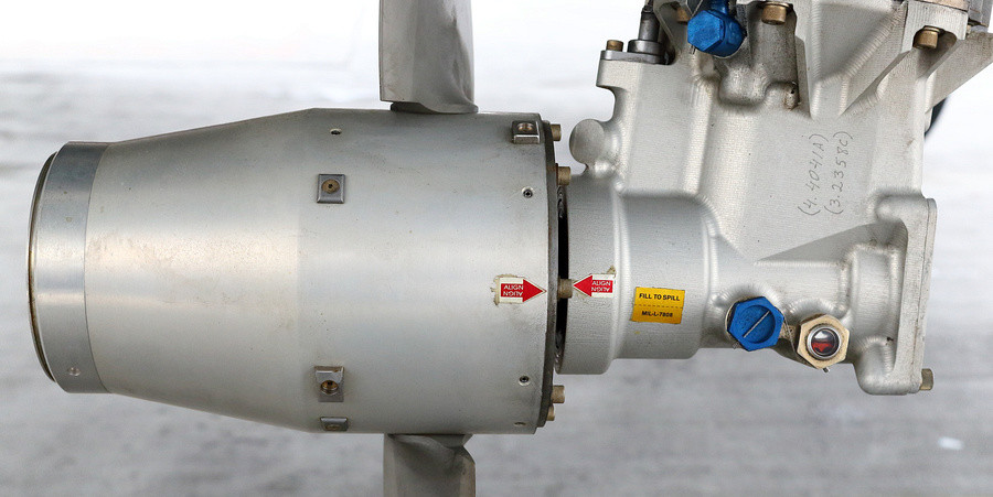

Помимо автоматического вываливания, в кабине экипажа есть аж две кнопки под красными колпачками,
одна для выпуска электрикой, а вторая гидравликой.
luno, управления выброса идёт по проводам на соленойд который убирает защёлку и освобождают RAT, толкаемый пружиной на выпуск, и дополнительно поджимаемый набегающим потоком.
а уборка только на земле с помощью наземного пульта управления RAT при помощи давления гидрожидкости после совмещение меток.
а кнопки под колпачками Гидро или Электро управляют приоритетом, а также (и там... и там...) подают эл.сигнал "Выброс" на соленойд.

Серёга-73, а я опять про Фому.
Всё-таки алгоритм описанный тобой немного не соответствует действительности.
По твоему описанию RAT работает или или, то есть имеем от неё или гидравлику или электричество, а одновременно их получить невозможно.
Так вот в реальности это не так. При автоматическом выбросе логика зависит от того, что в данный момент нужно самолёту.
А вот у двух красных кнопок эту логику выбирает пилот. Ты абсолютно верно заметил, что обе кнопки посылают электрический сигнал на соленоид
(тут я маху дал конечно, что выпускается гидравликой), но каждая на свой, то есть их два. Так вот нажатие на "RAT MAN ON" в секции "HYD"
потолочной панели действительно даёт только давление в голубой гидросистеме, а вот нажатие на "RAT MAN ON" на "EMER ELEC CONTROL PANEL"
одновременно даёт давление в голубой гидросистеме и крутит генератор. И опять же аккумуляторы заряжаются.
