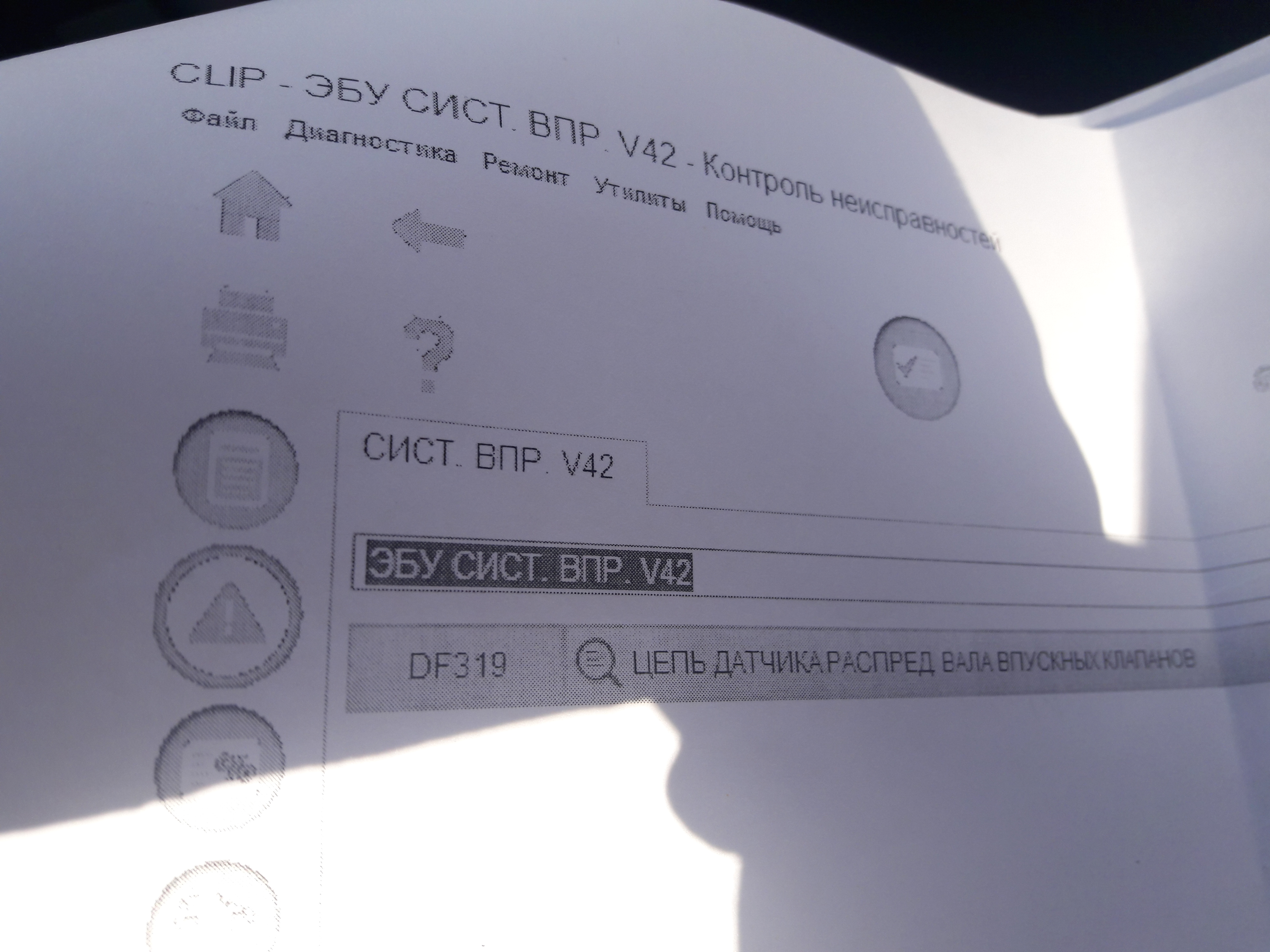

Вот распечатка с диагноистики, что скажите?

Сообщение от Максат Посмотреть сообщение
А у нас есть датчик фазы???!!!
А на СТО что сказали?
Если серьёзно:
1 Мне непонятны Ваши вопросы. Почему на СТО ничего не делают?
2 Снять фишку с датчика, обработать ее внутри и сам датчик WD-40. Может - поможет.
Последний раз редактировалось dg972; 06.03.2017 в 10:02.

Дилеру приехал, он сказал, что автомат, сказал, как загорится опять ехать. Просто кажется, что надуривает. Вот на другое сто теперь нужно. Но толком еще они не знают.
По распечатке видно, что диагностика по впрыску и датчику распредвала, выдала ошибку, тут как датчик так и проводка с разъемом и контактами могут иметь повреждения или дефект.
Двигатель будет неустойчиво работать в определенном режиме и оборотов.
Дилер должен устранить дефект.
Автомат тут непричем, если косяк в проводке то конечно займет кучу времени на замену или специалистов нет.
Загорается иногда, и дергает машину. В чем причина? На сто сказпли, что с АКПП что-то, или что- то другое может быть.
Что с машиной дедалось? грм менялся? фазик снимался? что делали напишите подробнее. Просто так эта ошибка не вылезет.

Что скажите, мужики? Поехал на другое сто, сказали опять про акпп, но схем нету у них, чтобы акпп сделать диагностику вроде уже не загорается, но утром когда начинаешь ехать, не много дергает. Опять ехать к дилеру?

Скажу про подобную ерунду. Где-то 10 тыкм. машина на ровном газу начала подергиваться, в итоге начали пила с чеком загораться. По elm327 ошибка р2119 - дроссель. Почистили дроссель, поменяли прокладки вместе с то-60 - летит как новая, будто на 37 тыкм масло в коробке поменял.
А про датчики фазы у меня вопрос - что в магните с проводами сломаться может? По и идее редкость редкая.
