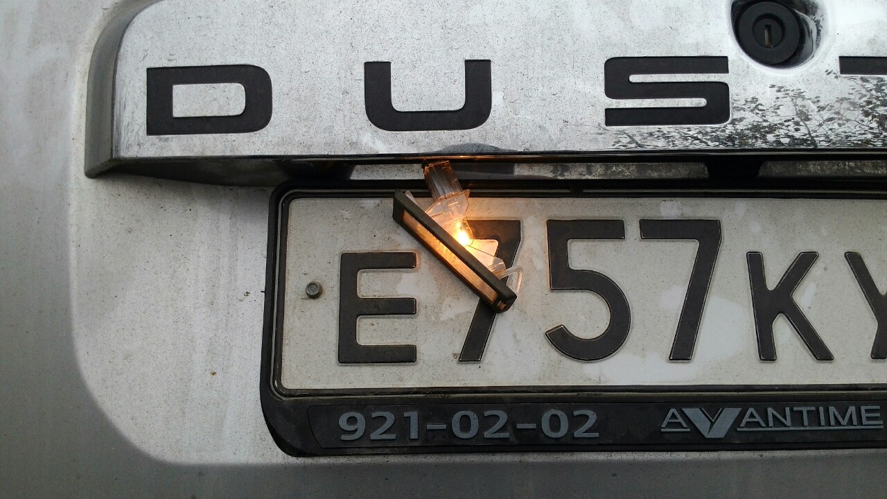

Помните как-то я писал что перегорела лампочка подсветки номера, пока грелся чай меняем.

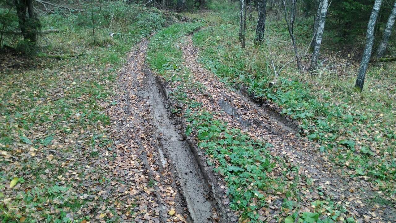

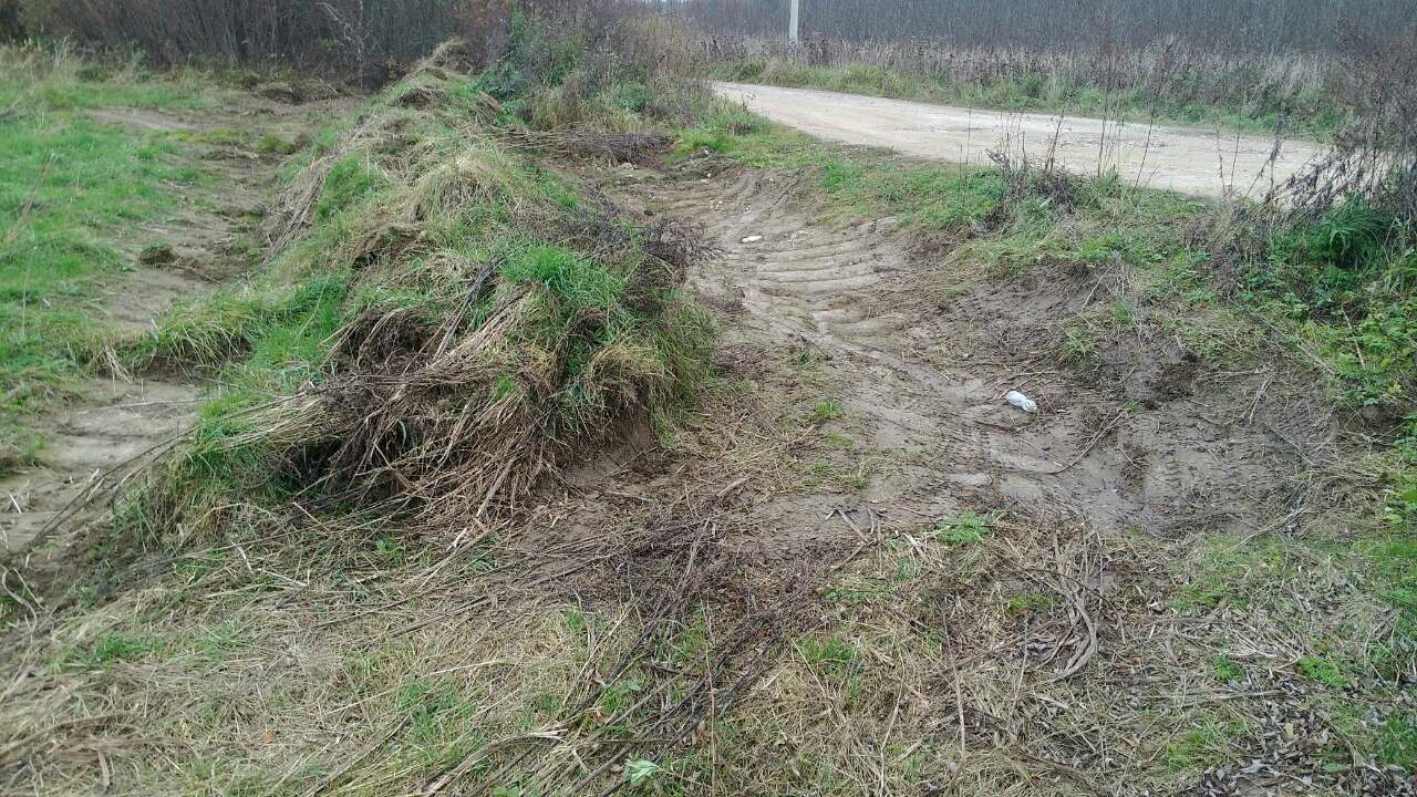

Въезжая в лес я понял что застреваю.
Но опыт остановил меня, включил lock 4x4 назад. Слегка буксую, никаких резких движений, настроение не то чтобы откапываться.
БФГ АТ мылятся только в путь, но интересней на них чем на штатной резине.
Быстро загружаемся лапником
Обратно, короткой дорогой.
Через мгновенья я подниму здоровенного глухаря, но телефон не фотоаппарат - снимка нет=(.

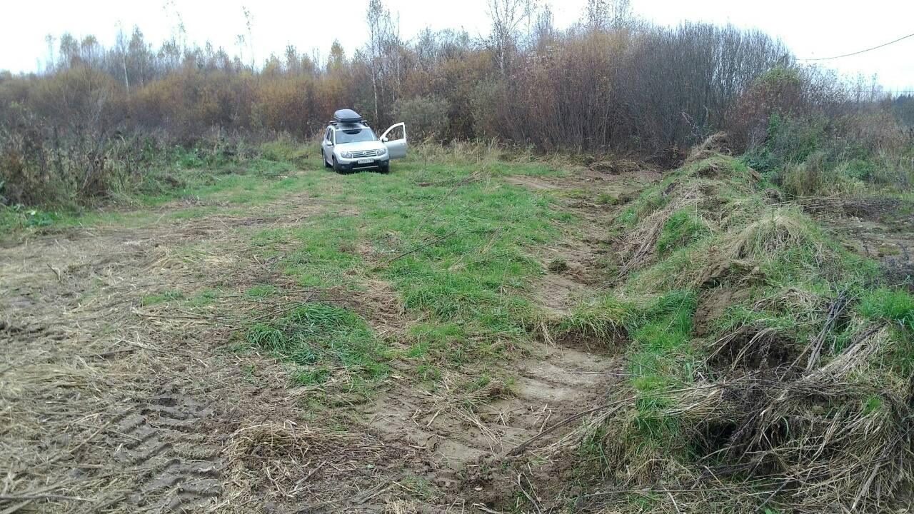

Добираюсь до дороги и тут меня ждет нежданчик.
Выходим исследовать.
Для преставления размена.
В итоге плавненько, ловя диагональ, нажимая на газ выезжаем с использованием имитации межколесных.

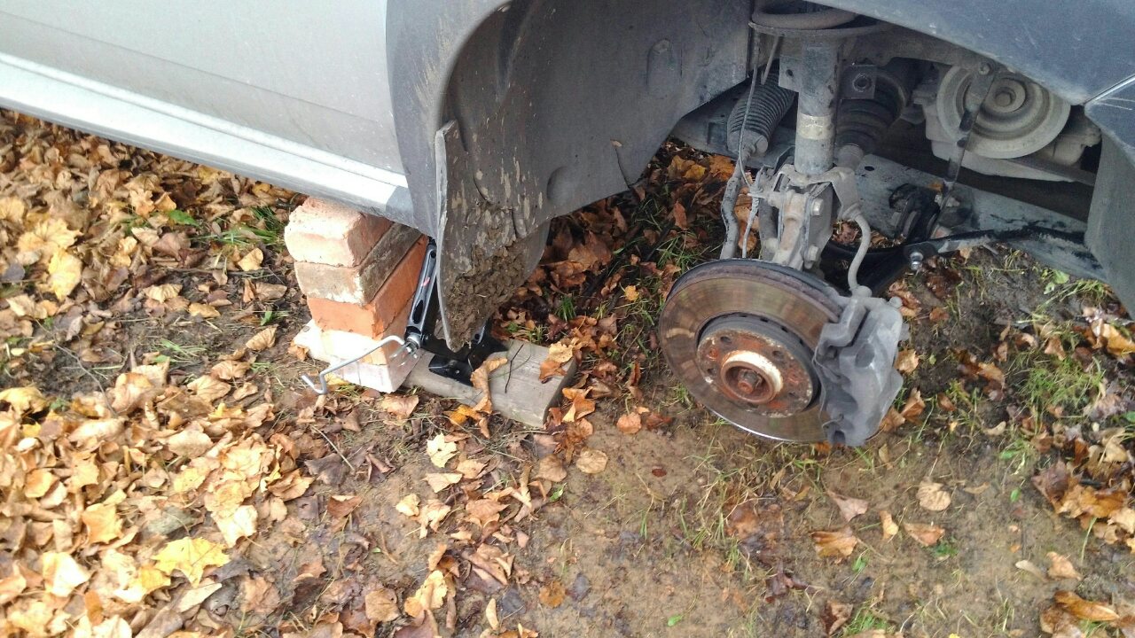

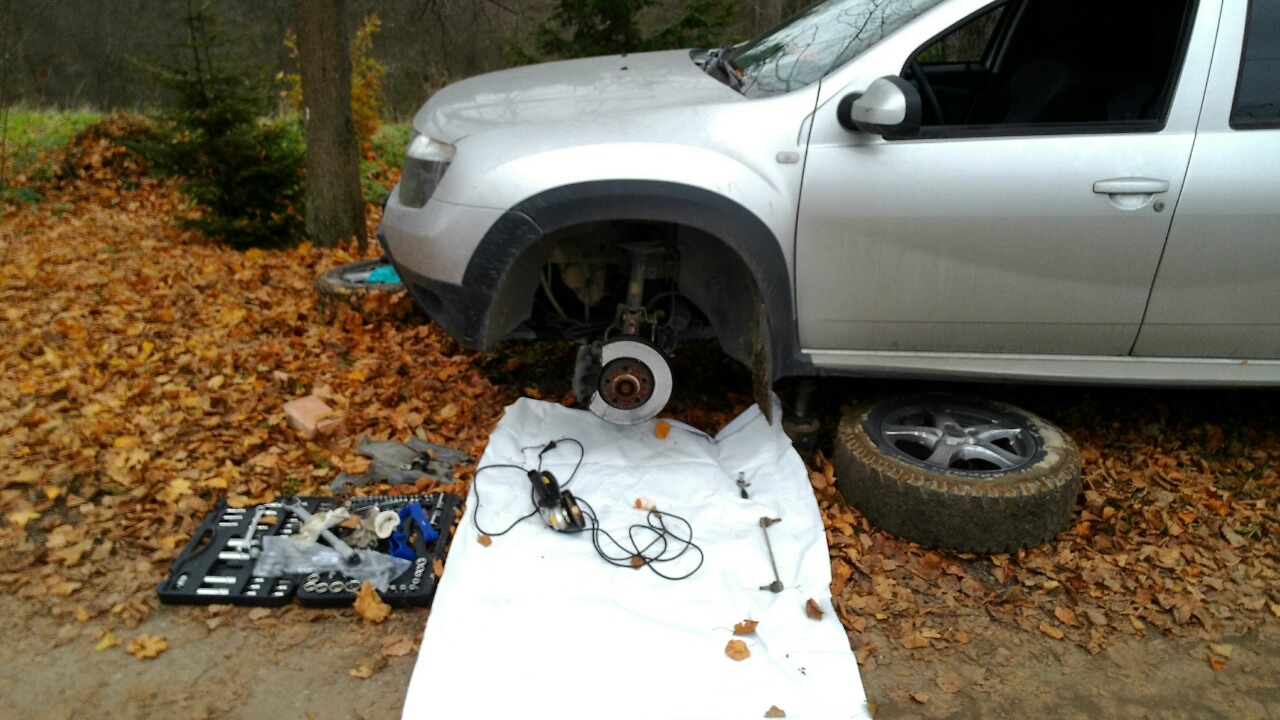

Ну, а дальше замена втулок...

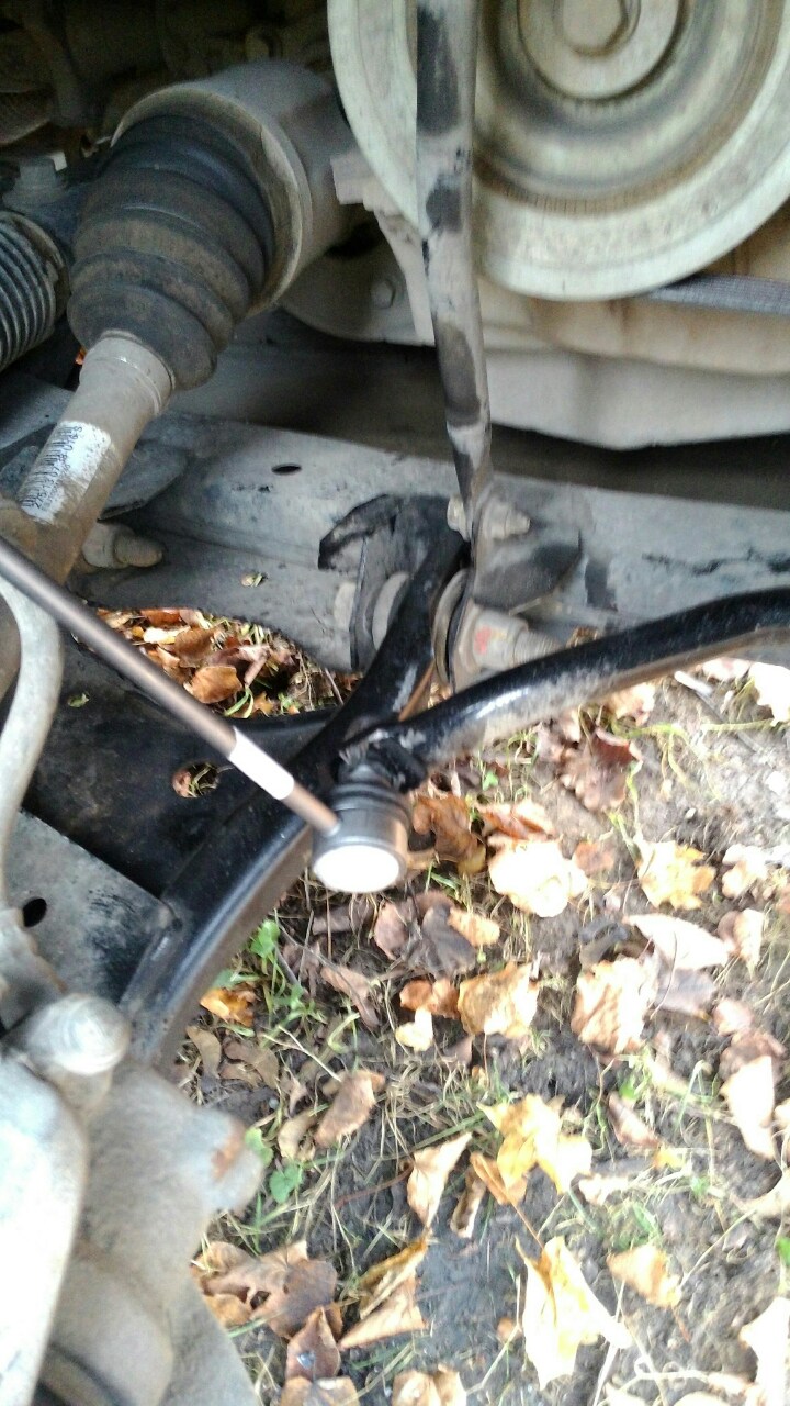

Начало положено...

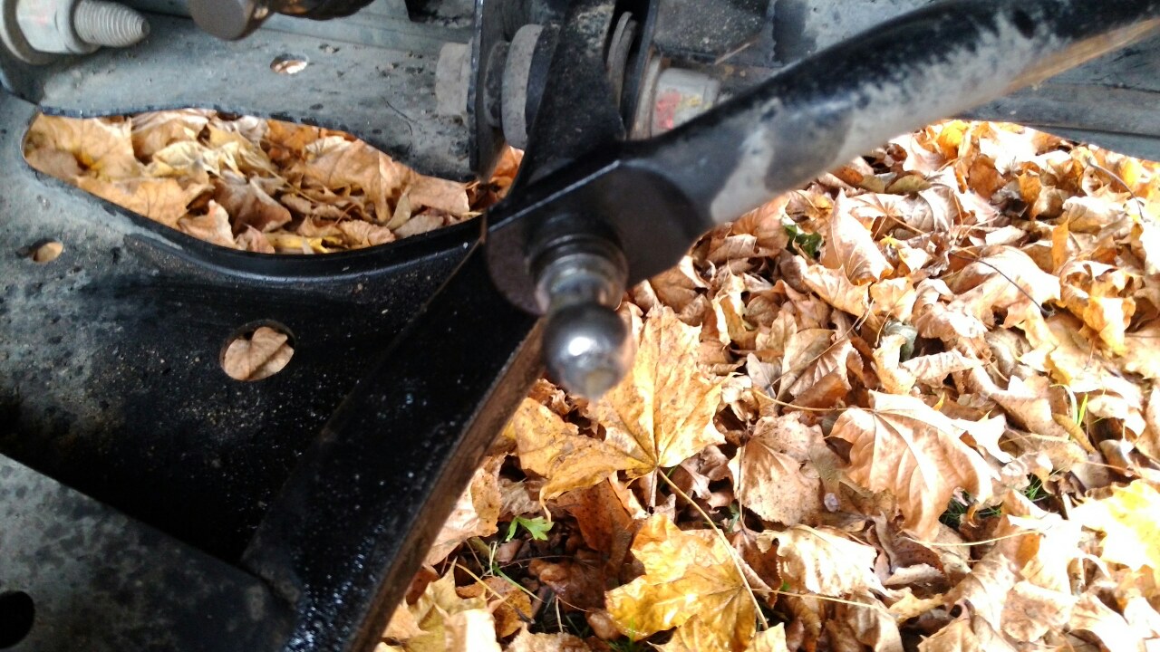

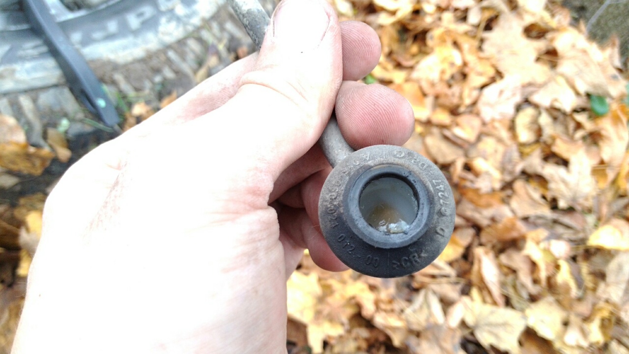

Все гайки открутились от стоек кроме одной. При попытки силового воздействия... В общем отлетел шарик.
Шарик.
Пользуясь случаем смотрим что внутри.
Зову жену Болгарина, я даже не представлял какой долгий и продолжительный у нас будет секис...
[IMG]http://duster-clubs.ru/forum/attachment.php?
attachmentid=66523&stc=1&d=1477163198[/IMG]
В общем шарик прокриучиваться стал, по разрезу. Лист метала 3 мм загнало. Динамометрический ключ выступал в роли, метода воздействия на гайку.
Звоню главному мастеру... Объясняю, спрашиваю можно ли вытащить стабилизатор?
- Стабилизатор вытащить сложно, пили на месте не очку, я 100 раз так делал. Заденешь рычаг ничего страшного.
- Оригиналы без гаек, это же рено, за все платить надо.
В итоге спустя несколько часов секиса с болгаркой я вытащил остатки рычага, зажал в тести и извлек "ЗОЛОТУЮ" гайку.

Ставим новую стойку. И понимаем что нужен накидной на 16, а у меня его нет...
Находим американские пассатижи, зажимаю в них головку на 16, которая у меня была в наборе.и торксом фиксируем и затягиваем все это дело.

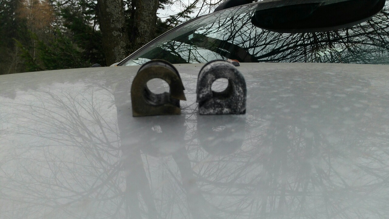

Могу сказать, что стойки прошли более 80тыс, наверное я зря их сменил, они не отличались от новых. Внутри была смазка, стуков, закусываний -не было. По физическим свойствам и прилагаемым усилиям совсем как новые. Но новые были и поэтому сменил.
В итоге пропали стуки на малой скорости которые так бесили в Крыму и в пробках. Теперь нажимаешь на газ нет стука, тормозишь -нет стука. Но я думаю, что стучали втулки, а не стойки.

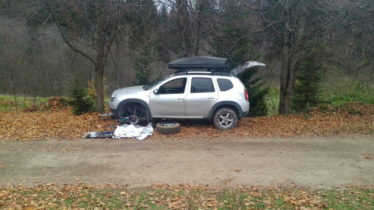

Артем, я туплю, но зачем этим заниматься в лесу?
Старый 22.10.2016, 23:51   #10
Сообщений: 8,683
На даче я менял...

Сделал под деревьями, так как там ровно. В гараж я не помещаюсь из-за бокса. Могу доверить это все дело своему механику, но я тогда совсем обленюсь и забуду как гайки крутить.
Планировал все это сделать за час, в принципе и уложился бы, если бы не пришлось срезать старую стойку стабилизатора.
Я люблю авантюры.

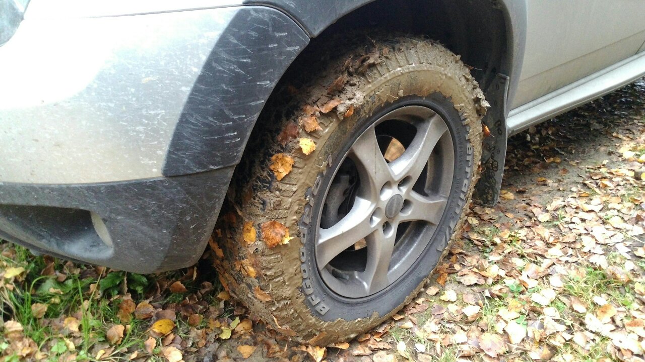

Вот и я только, что переобулся на зимнюю резину Gislaved NF-100.
"Стиляга" с зимней покрышкой в размерности 215/65/R16 весит - 24кг.
Литье с BFGoodrich AT 215/70/R16 весит -23 кг.
Честно сказать расстроился. Передние BFG - подверглись износу. Если к задним претензии нет, то к переднему правому больше всего. Внутренняя сторона протектора имеет 7мм, внешняя сторона имеет 9мм. Как съело видно не вооруженным взглядом.
На неделе поеду на сход-развал.
Левое переднее 8-8.5 - внутренние, 9 мм- внешняя сторона. Тоже подъело, но видно только по замерам.
Задние колеса 11мм на поверхности протектора.
Весной поменяю колеса Х-образно.
Крымские дороги топят протектор, как лед тает поздней весной.
