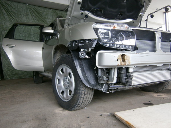

Сообщение от ванечка Посмотреть сообщение
Еще подскажите где фильтр топливный спрятан?
Сегодня смотрел под капотом ,но не нашел.
В бампере под правой фарой.
Так его что бы сменить каждый раз бампер снимать? Мне бампер ремонтировали на ТО и я это видел и пришел в выводу, что снимать. Я прав?
Старый 17.01.2013, 21:16   #10
Сообщений: 10,698
А подкрылок, не судьба- отогнуть???
я правильно понял чтобы его заменить или отогреть нужно снять Бампер?????
Вообще-то снимают колесо и отгибают подкрылок.
