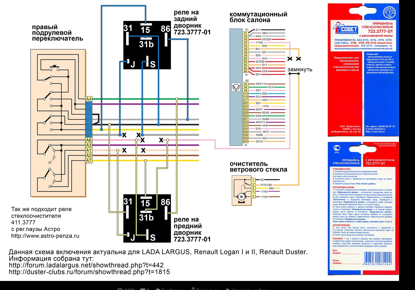

Привожу схему доработки для регулировки паузы дворников на реле 37.3777-03.
Реле подойдет и аналогичное с такими-же обозначениями контактов, оно подвязывается хомутом снизу к рулевой колонке внутри внутри кожухов. Я купил для реле подходящую шестиконтактную колодку с проводами.
Схема доработок и расположение контактов разъема в приложении.
Схема доработок и расположение контактов разъема.
Регулировка паузы с помощью реле 722.3777-01.
Регулировка паузы с помощью реле 723.3777-01 на Ларгусе.
Регулировка паузы переднего и заднего стеклоочистителей на одном реле.
Наглядная распиновка подрулевого разъёма стеклоочистителя омывателя Дастера. Ряд "А".
Наглядная распиновка подрулевого разъёма стеклоочистителя омывателя Дастера. Ряд "В".

Схема же была, прилагаю.
Или я что-то не то сделал, я так понял все реле с шестью контактами для паузы дворников одинаковые, за исключением производителей.

jr007, пробуйте 31б от массы оторвать.
Сообщение от jr007 Посмотреть сообщение
Не совсем, есть нюансы...
Не смотря на то, что реле разных производителей выполняют одинаковые функции устроены они по разному. Не которые допускают работу при постоянном низком уровне на входе 31b, а некоторым обязательно нужен импульс высокого уровня, чтобы запустить отсчет паузы. Скорее всего Ваше реле не подходит для данной схемы.
dg972, попробую завтра.
сова, а какое реле купить вместо этого?
По всей видимости только те, которые указаны на схеме. Могу точно сказать, что 54.3777 однозначно не подойдет. За остальные не скажу.

Всем привет! Сегодня поставил реле 723.3777-01 на передний и на задний стеклоочистители. Передний работает идеально, а вот задний - при включении делает взмах потом пауза, вроде всё нормально и пауза регулируется и на увеличение и на уменьшение, но при включении омывателя - стеклоочиститель включается и работает без остановок даже если выключить на подрулевом переключателе. Выключить можно только выключением зажигания. Может кто-нибудь подскажет причину? У кого какие мысли? Реле менял местами - толку нет.

Сообщение от Serj40reg Посмотреть сообщение
Привет. У меня реле 724.3777-01 (Других просто не было в наличии) Установил на задний дворник. Симптомы такие же. После омывания - дворник начинает махать бесконечно, пока не выключишь зажигание.
Интересно то что реле при этом не щелкает.
Подключал по этой схеме http://www.lada-largus.com/go/url=ht..._653265d4_orig
Подскажите какой провод обрубить что бы при омывании вообще не махало?
