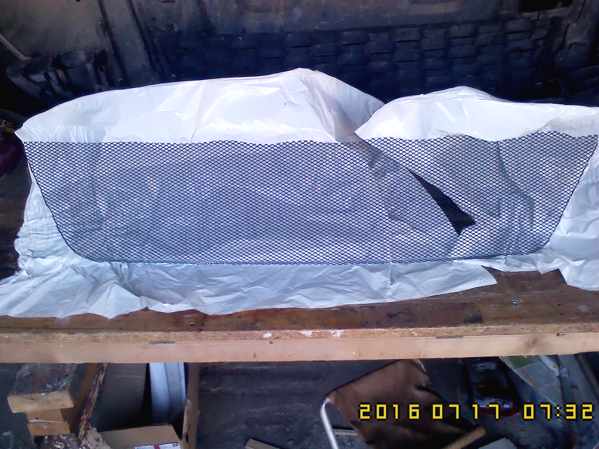

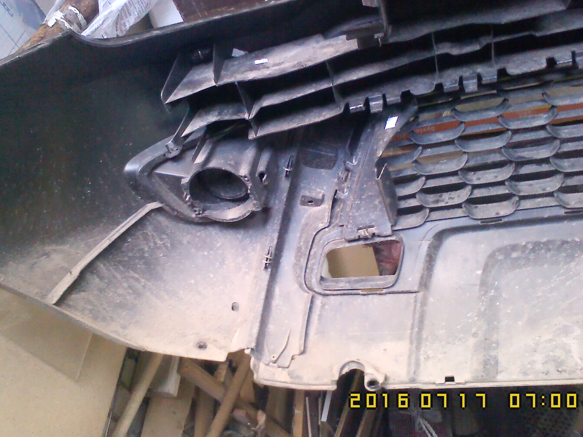

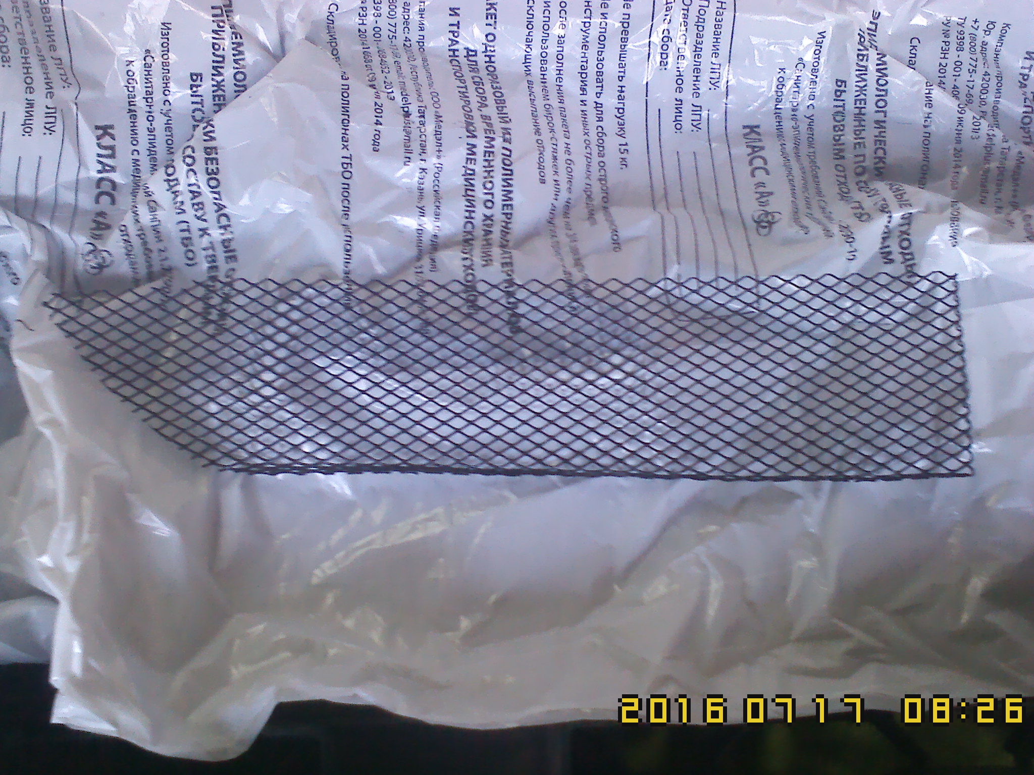

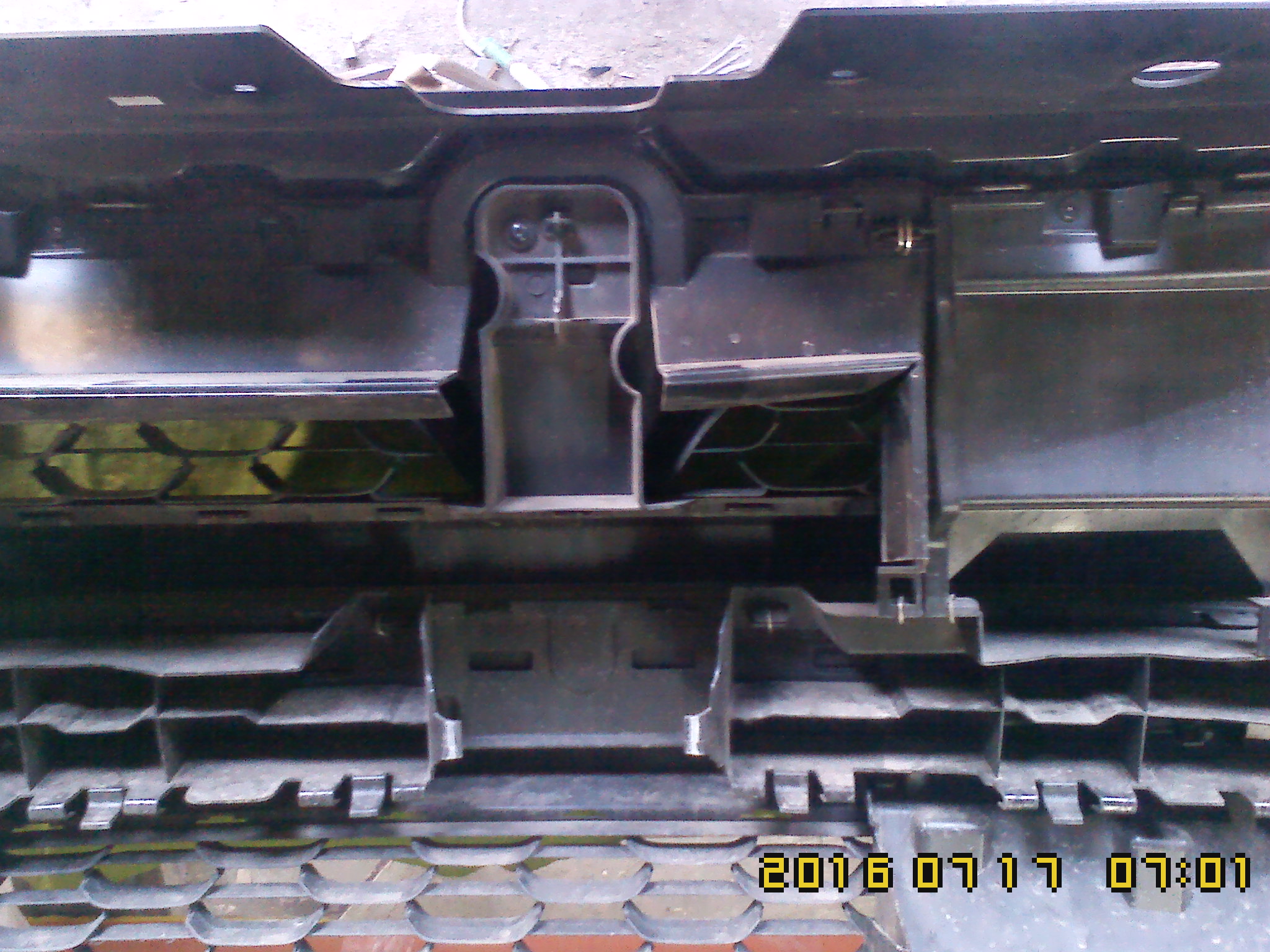

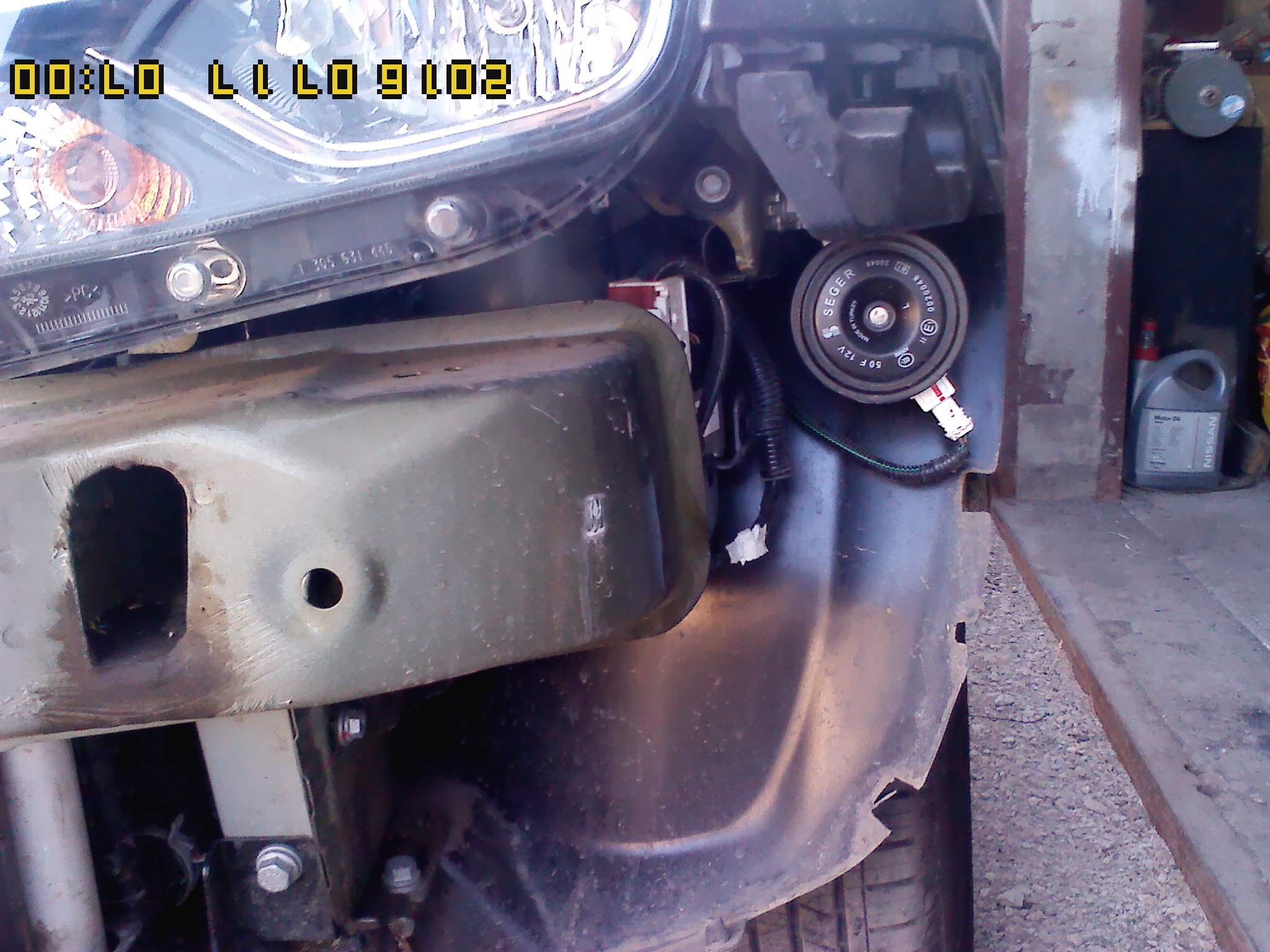

За два месяца эксплуатации авто появились битые ячейки на радиаторе. Было принято решение поставить в бампер металлическую сетку. На "Антошке" прикупил 2 куска стальной крашеной сетки. Устанавливал сетку со снятием бампера - 4 торекса на 30 с верху, 3 торекса на 30 с низу (1 по центру, 2 по краям); по одному торексу на 20 крепление подкрылка к бамперу с лева/с права в арке колес, по два торекса на 20 крепление подкрылка к бамперу с лева/с права с низу.

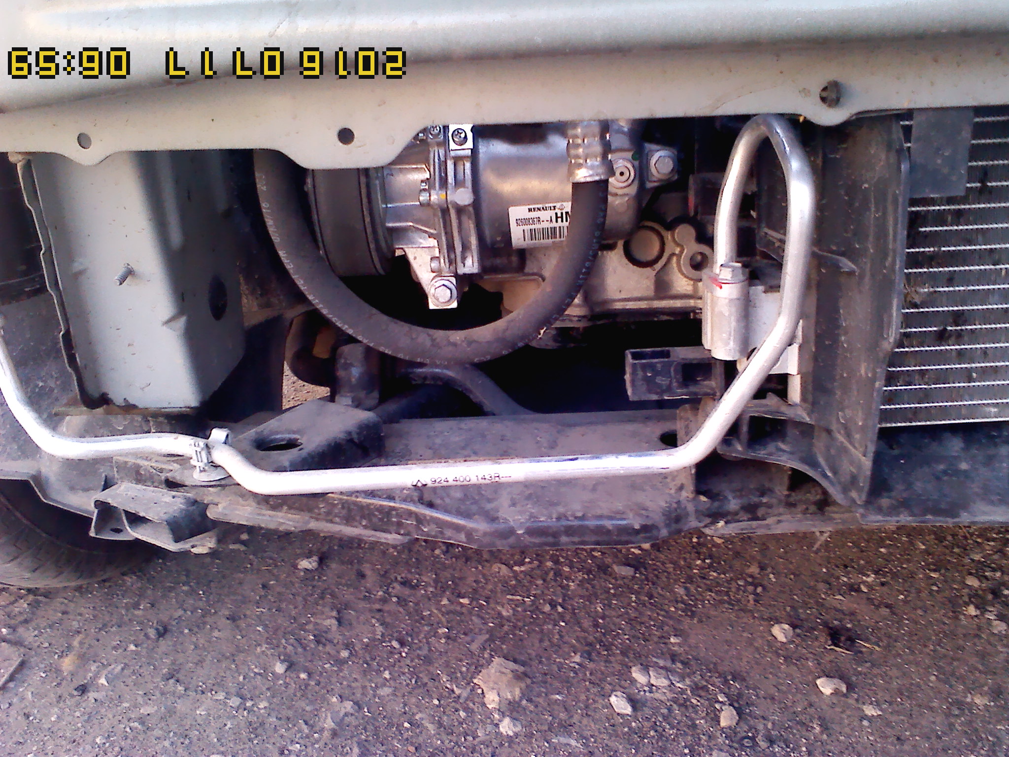

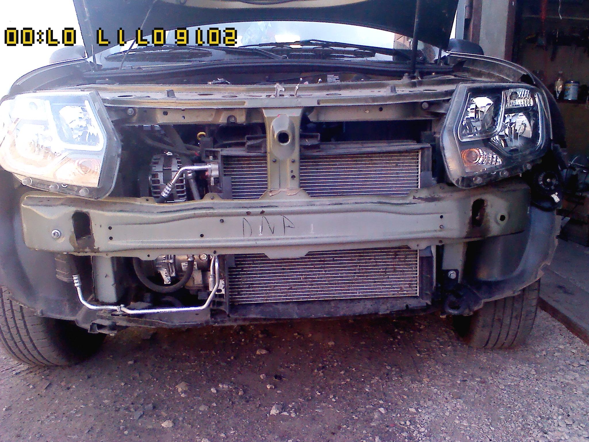

Вид спереди со снятым бампером:

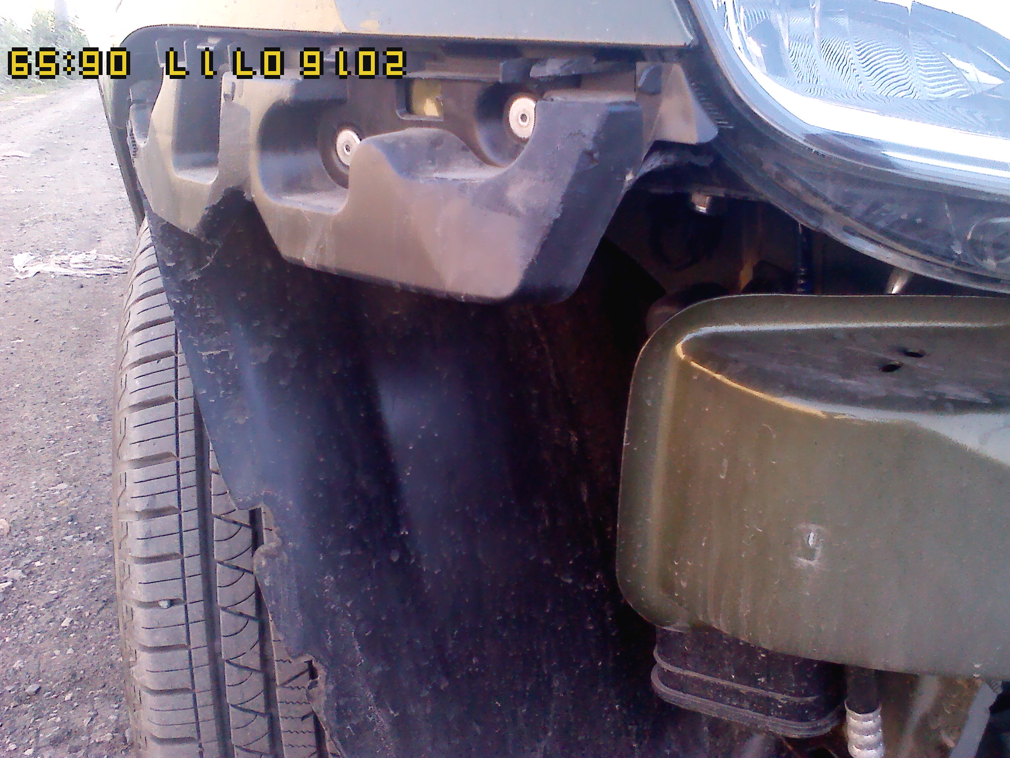

Нижняя решетка бампера частично перекрыта пластиковыми щитками, были сняты:
По месту вырезал сетку с припуском на подгиб примерно 1,5 см:
прикрепил стяжками + установил щитки.

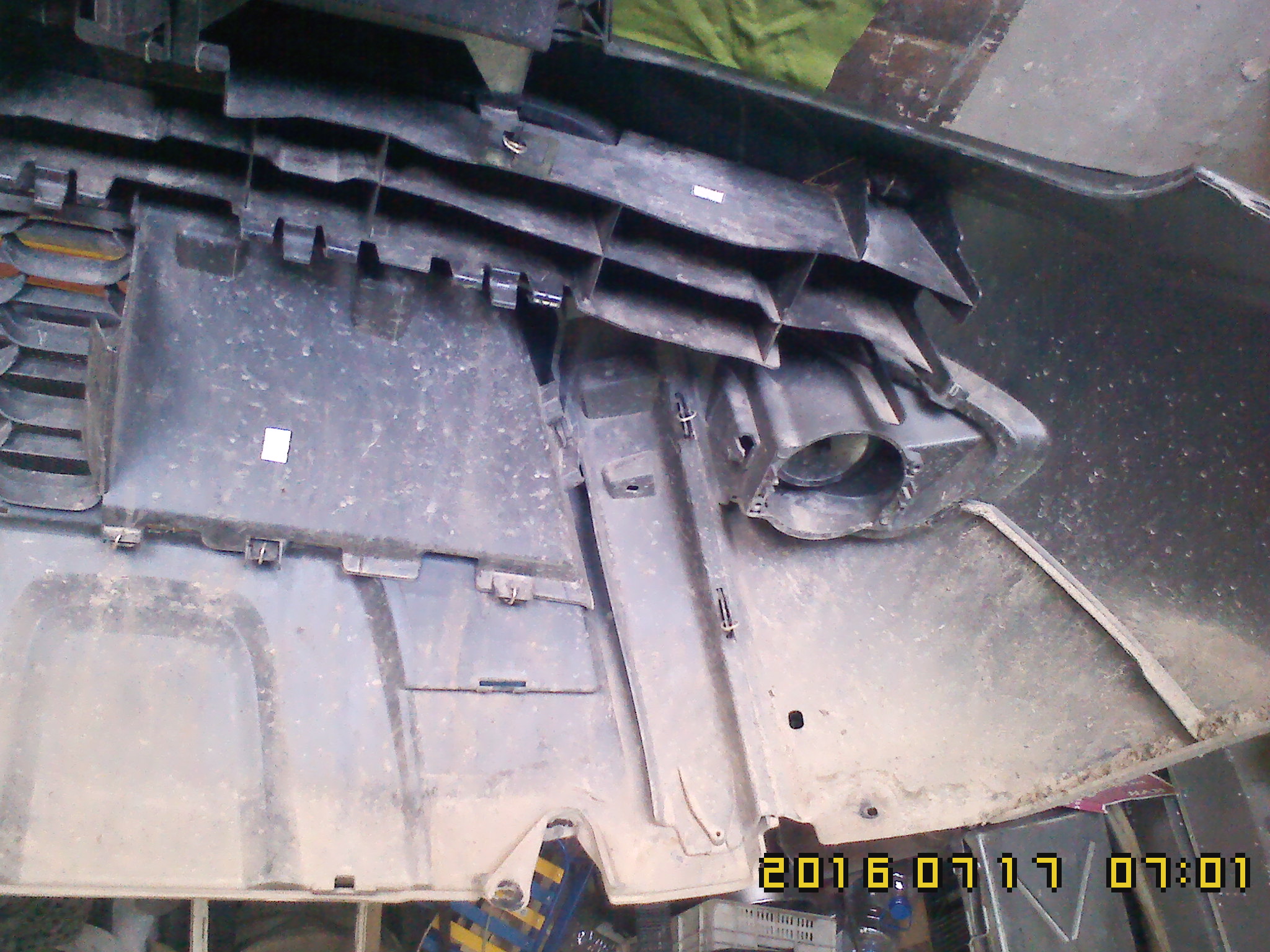

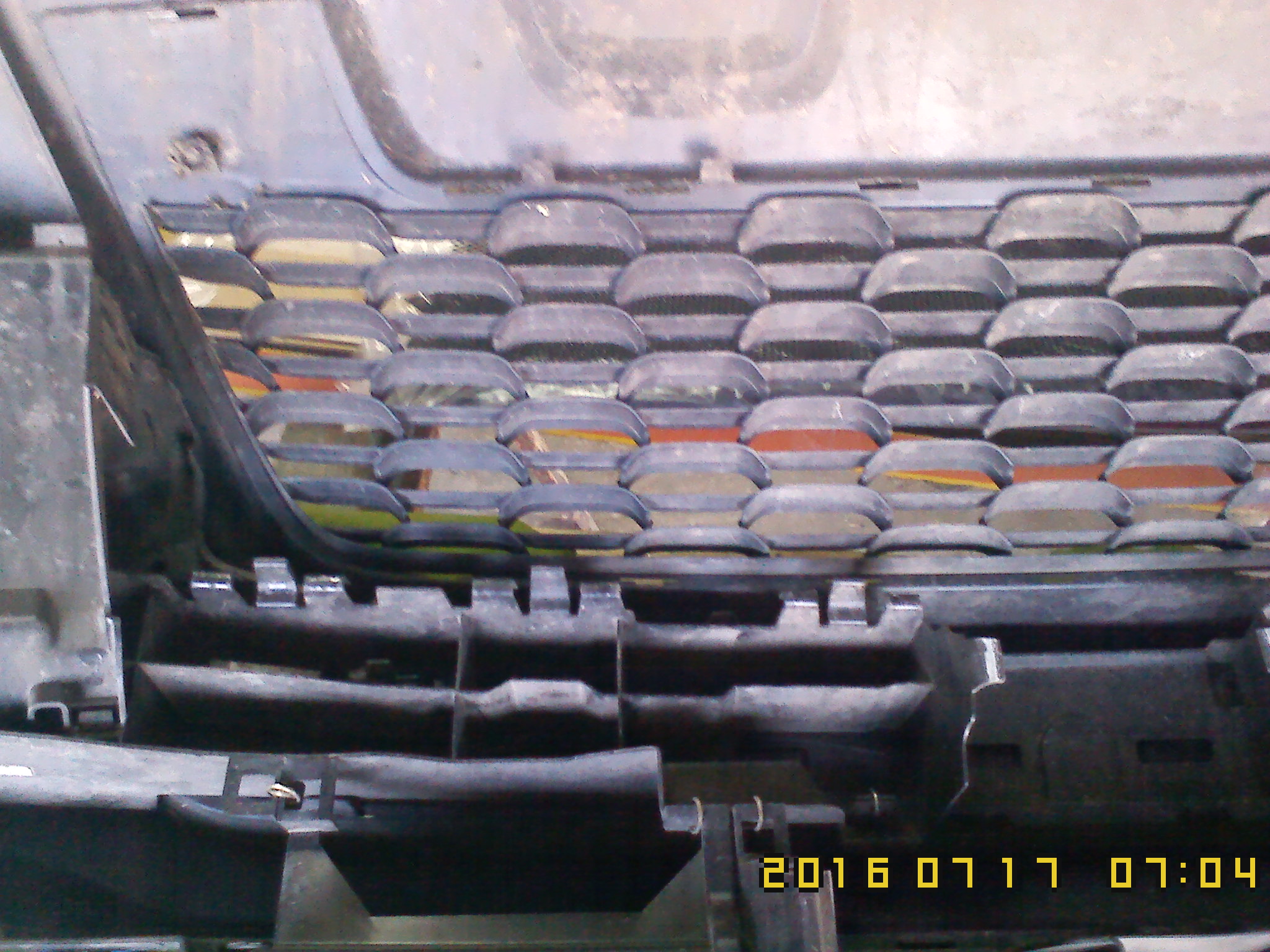

Верхняя решетка почти полностью перекрыта пластиковыми щитками:
левый щиток частично удалось отсоединить от бампера сняв проволочные серьги снизу щитка. с верху прикреплен на клепку (кажется). не стал заморачиваться.
Вырезал по размерам с припуском сетку:
Подогнул с права и снизу, вставлял под щитки задвигая с лева/с право, крепил хомутами.
