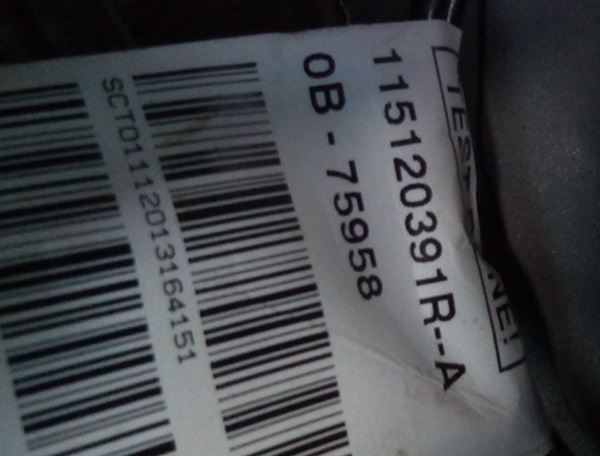

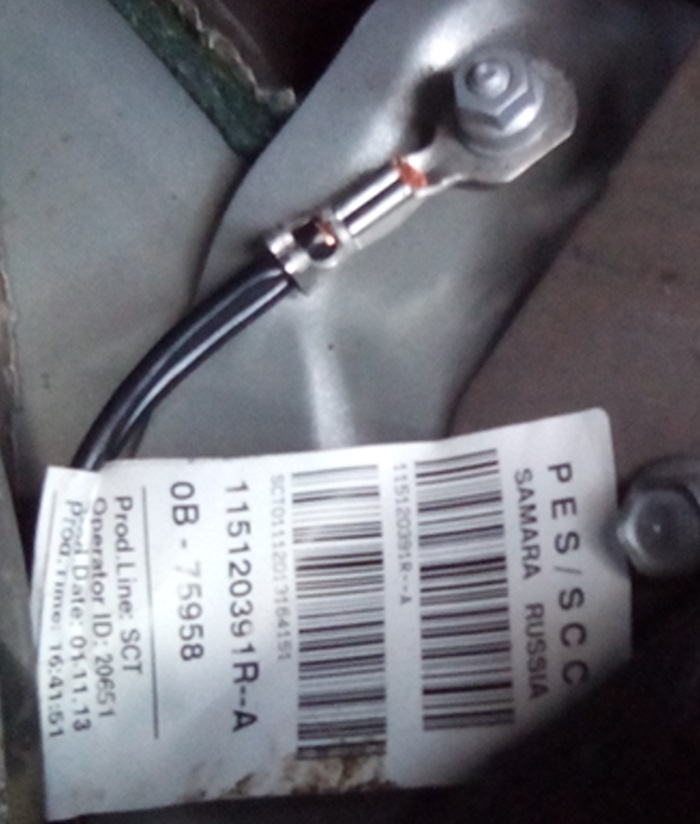

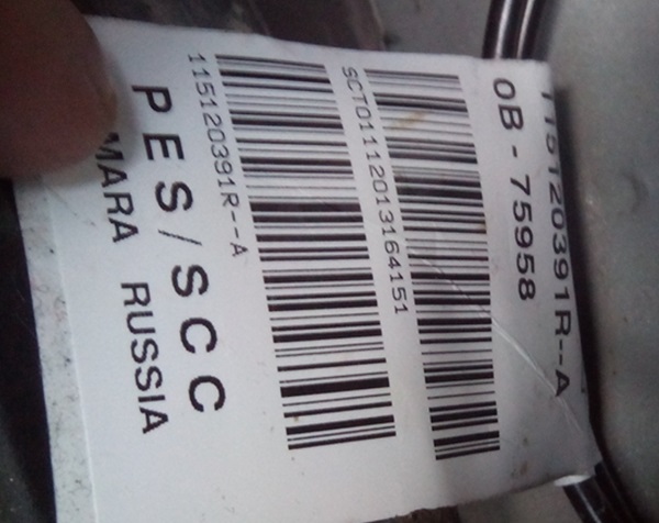

Вит67
Может, кто нибудь , прочитать номер кода на косе подключения электрофена ?http://www.dusterclubs.ru/vb/attachm...2&d=1358604342

Сообщение от Вит67 Посмотреть сообщение
Ссылка не работает.

Старый 11.03.2014, 19:25   #132
Rinatma
Аватар для Rinatma
Имя: Ринат
Регистрация: 16.10.2013
Сообщений: 433
Вот снял, как получилось, с обоих сторон. Коды прочитать можно.
