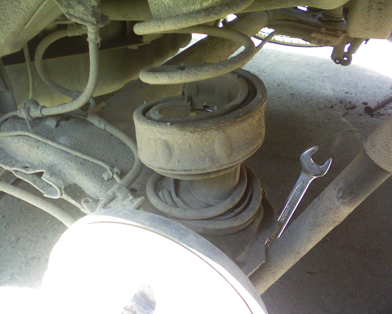

вот вам пример с полиэдром...., я эти фото не коллекционирую, но в тырнете есть
Название: сломанная пружина межвитковыми проставками полиэдр.jpg
