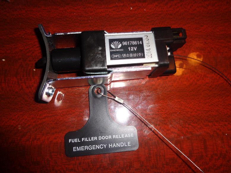

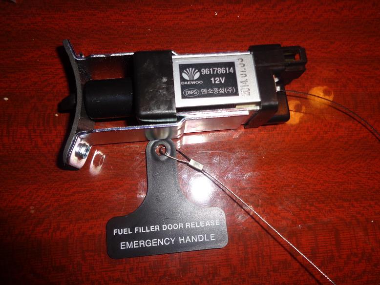

Активатор использовал от Нексии (96178614):
кнопку решил использовать от нее же (96175950)
Подключил через обычное 5-ти контактное реле(использовал как 4-х контактное).

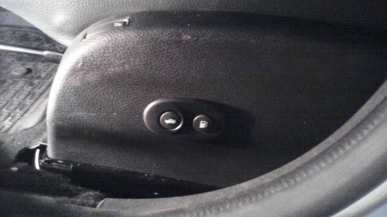

Кнопку разместил рядом с кнопкой включения обогрева сидения:

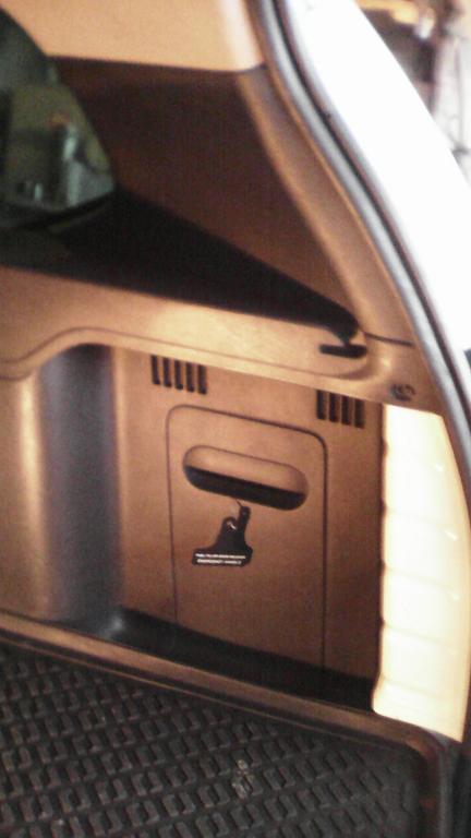

На активаторе есть трос аварийного открытия, после установки активатора выглядит так:

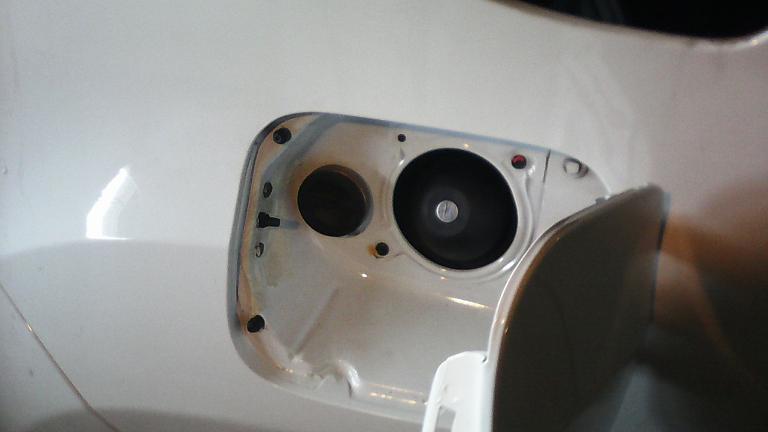

Ну и как выглядит с открытым лючком:
возле защелки остатки малярного скотча, наклеил, что бы при сверлении и монтаже не повредить краску.

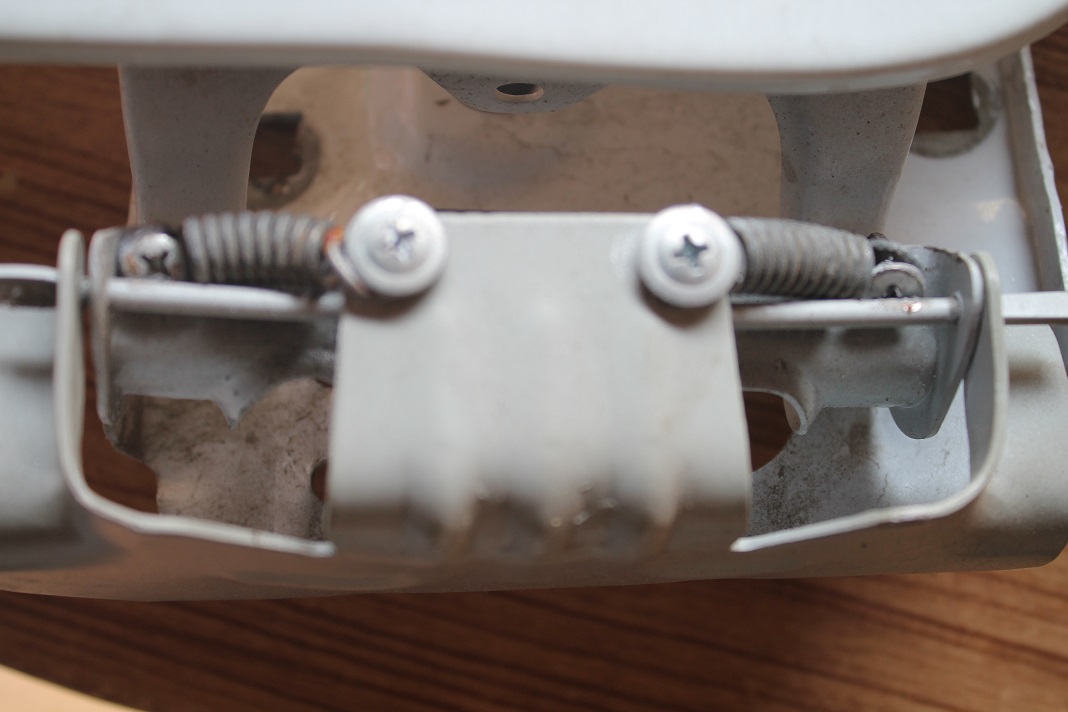

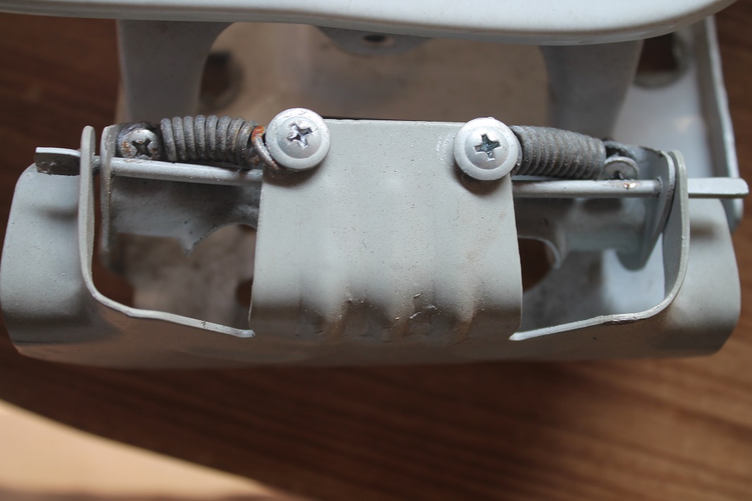

МАКС31RUS, а как реализована подпружиненность крышки, чтобы она сама откидывалась?

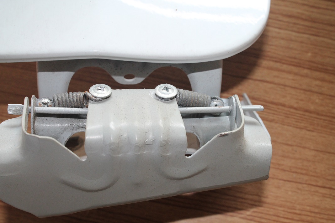

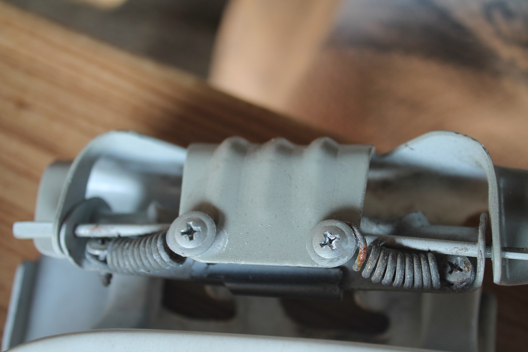

Две пружины от старой раскладушки прикручены вдоль оси лючка одной петлей к лючку а другой к кронштейну крепления, прикручены с натяжкой, так что при закрывании мы их еще сильнее раскручиваем, а они стремяться скрутиться назад, что и происходит при открывании защелки активатора.

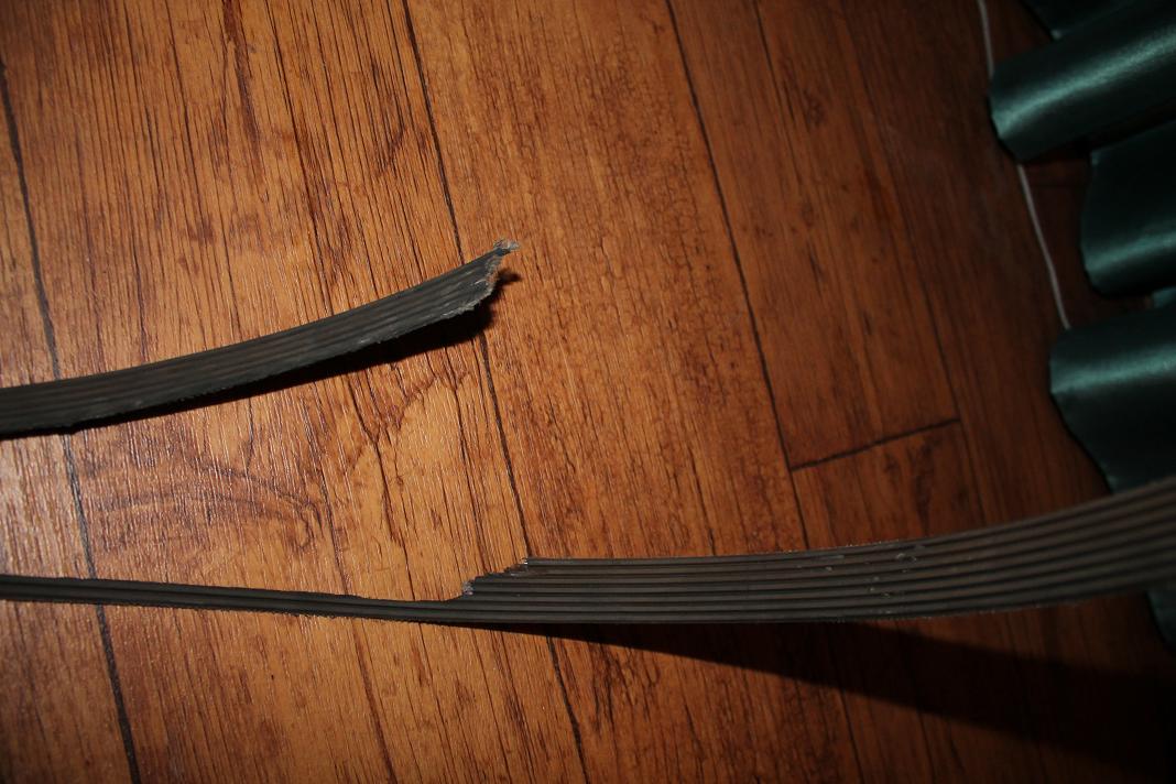

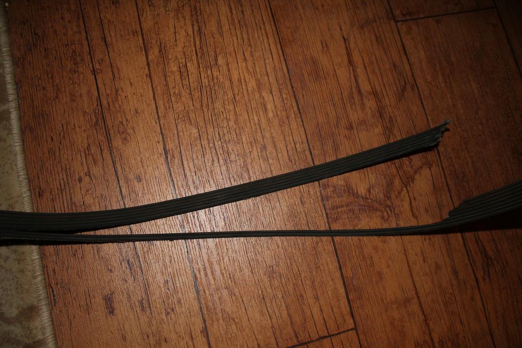

Сегодня, по непонятной пока мне причине, на ходу, на пробеге ок.35 000 км, порвался ремень привода вспомогательных агрегатов.
Купил в магазине новый оригинальный ремень(800руб) завтра буду ставить.
Ремень без трещин и надрывов, в отличном состоянии, кроме места разрыва.

МАКС31RUS, ТО проходили? Как Од проглядели предпосылки к порыву ремня?
очень похоже, что этот ремень одевали с помощью отвёртки.
Этот ремень одевали на заводе, поэтому хз чем его одевали, но допускаю все варианты.
А вообще он руками нормально одевается.
