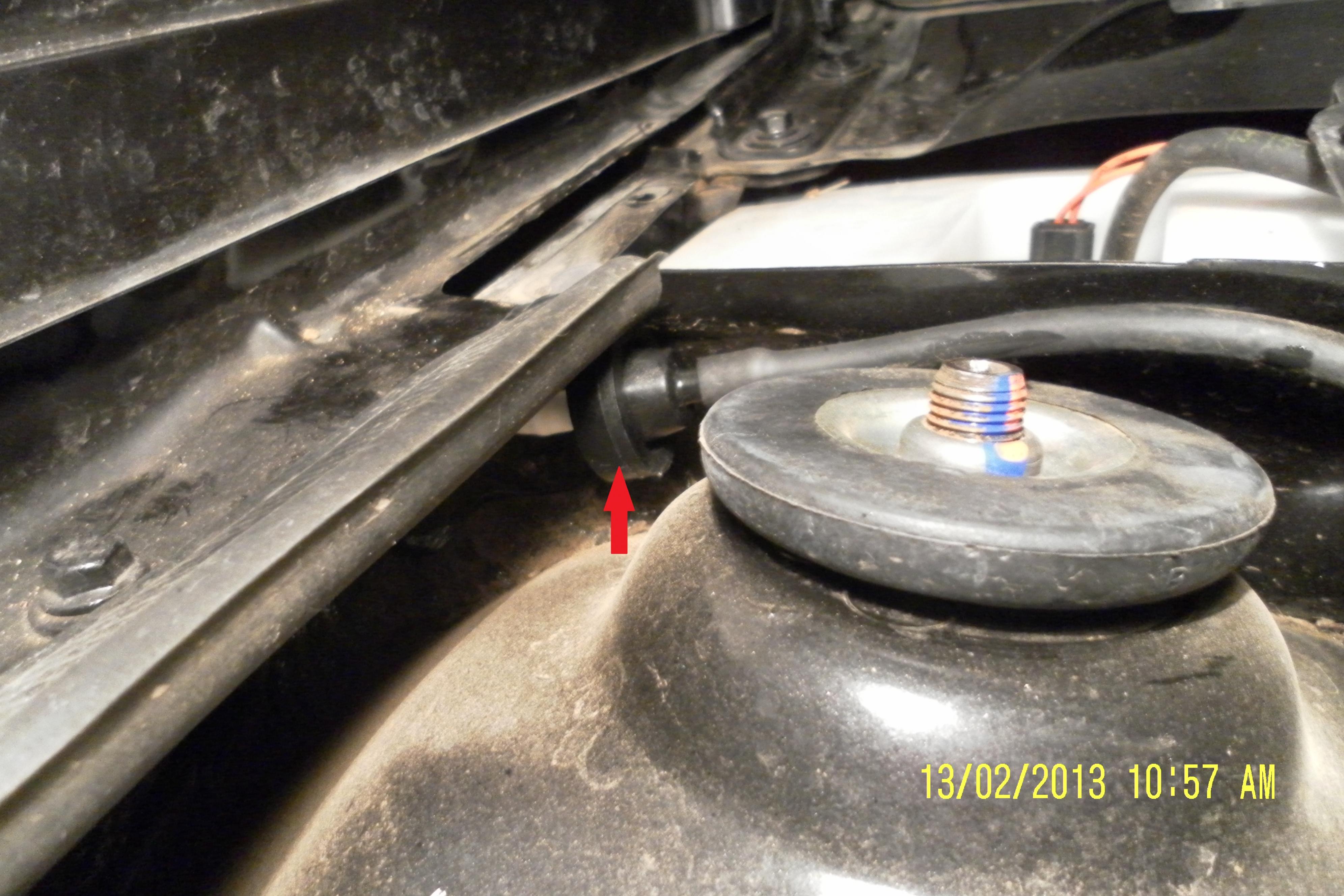

Как всё же правильно снять штатную форсунку :
У "родной" форсунки - 2 уса
1 и 2 -- усы , надо их обжать и протолкнуть
3 - основной "зуб " , ради него выпил в капоте и сделан.
Фото плоховато получилось

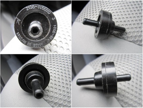

Пожалуйста, клапан обратки от 2108. Держит хорошо, за ночь вода не ушла. Ставил перед тройником.

установить обратный клапан(я поставил от жигулей за 15р.) - теперь брызгает сразу!
посмотреть бы на это чудо
У меня тоже стоит такой клапан.

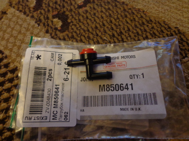

вроде как были на форуме установившие такой клапан вместо тройника.
подскажите как правильно на нём трубки подключить? а то на нём нет стрелок как на тойотовском.
Путем продувки, обратно-запорный клапан работает в одну сторону.

Бурый медведь Я такие ставил - к нижнему подключаешь подвод воды от насоса, к верхним (по фото) форсунки.
тут описание установки
Управдом вне форума   Вверх Ответить с цитированием
Старый 18.04.2013, 10:35   #129
Sane, путём подувки не получилось определить. сколько ни дул не продул.
Управдом, спасибо. значит я всё правильно сделал.
