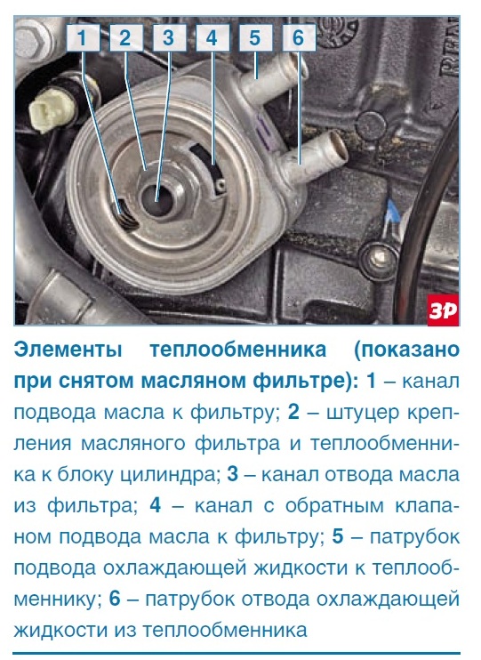

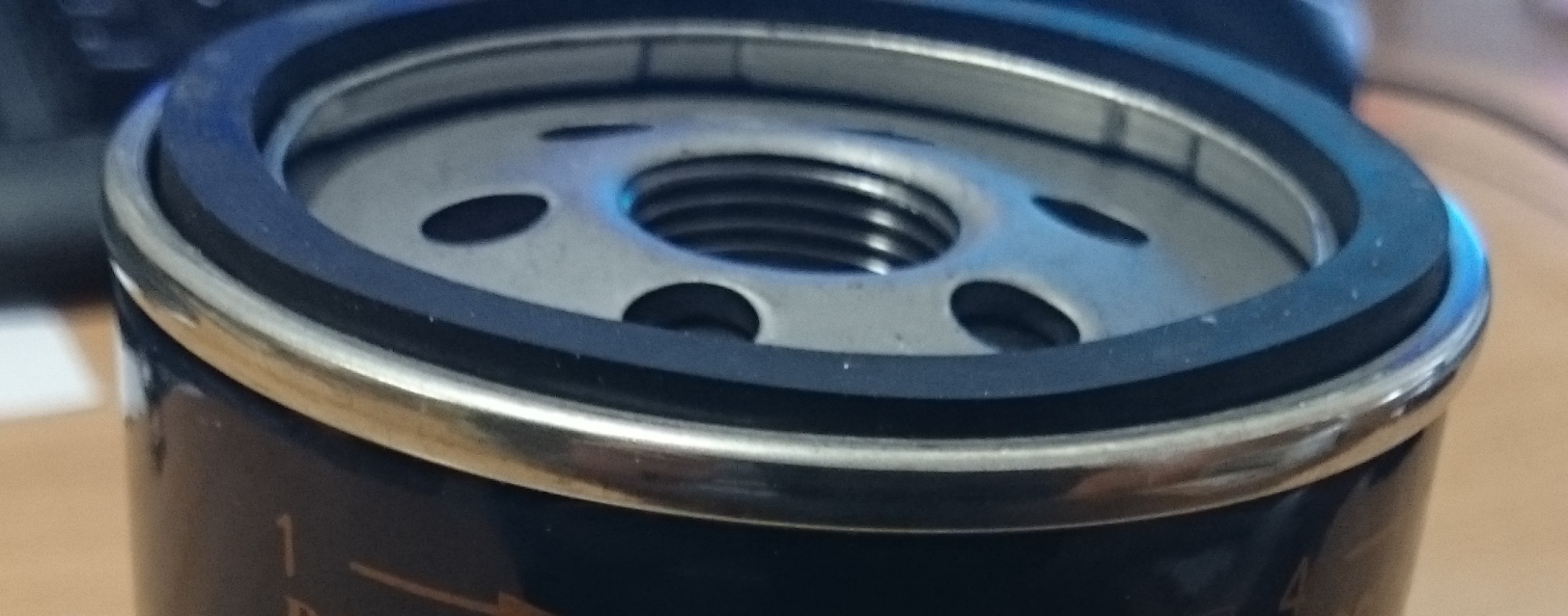

Серёга-73, посмотрел букварь "ЗР" - в месте крепления масляного фильтра тосольный контур в теплообменнике никак не пересекается с масляным.
Так при чем здесь пена в охлаждающей системе, как она туда попадает???
ID:	45297   Нажмите на изображение для увеличения
