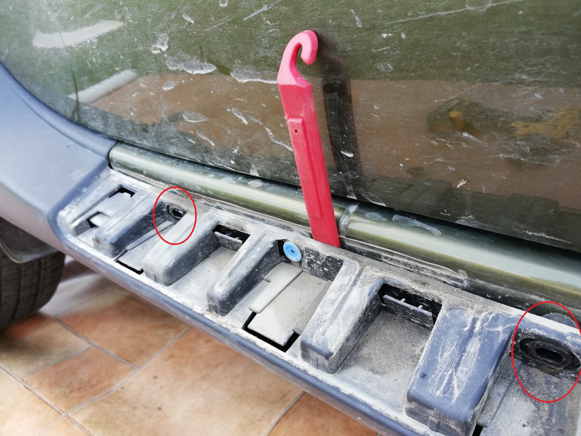

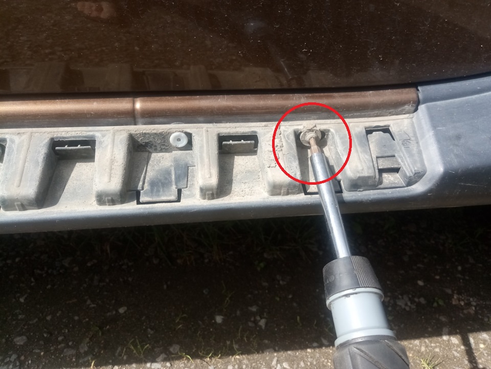

#1350 | |
продаётся только комплектом, весь крепёж для крепления порога. |

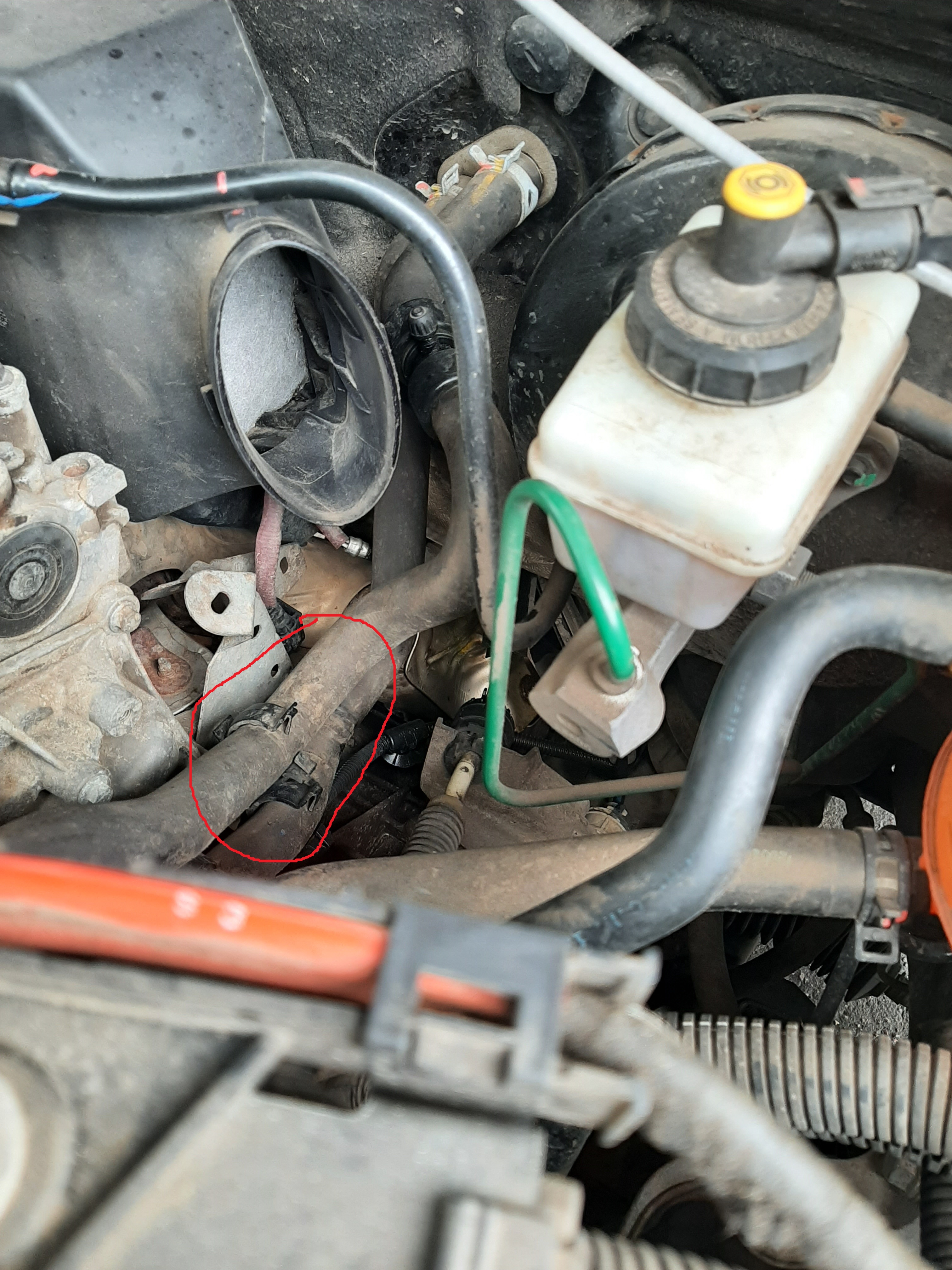

Подскажите коды вот этих шлангов
Особенно интересует нижний (SASIC 3404166, Gates 052705) (который короче), протёрся и хлещет антифриз из него на выхлопную Как я понял они называются подводящий и отводящий шланги радиатора отопителя И ещё пластиковая клипса которая их соединяет (77 03 079 857) И пружинные хомуты - они одноразовые или можно старые поставить? Коды нашёл. Шланг не протёрся, травит через штуцер Последний раз редактировалось Jora; 09.09.2020 в 23:45. |
