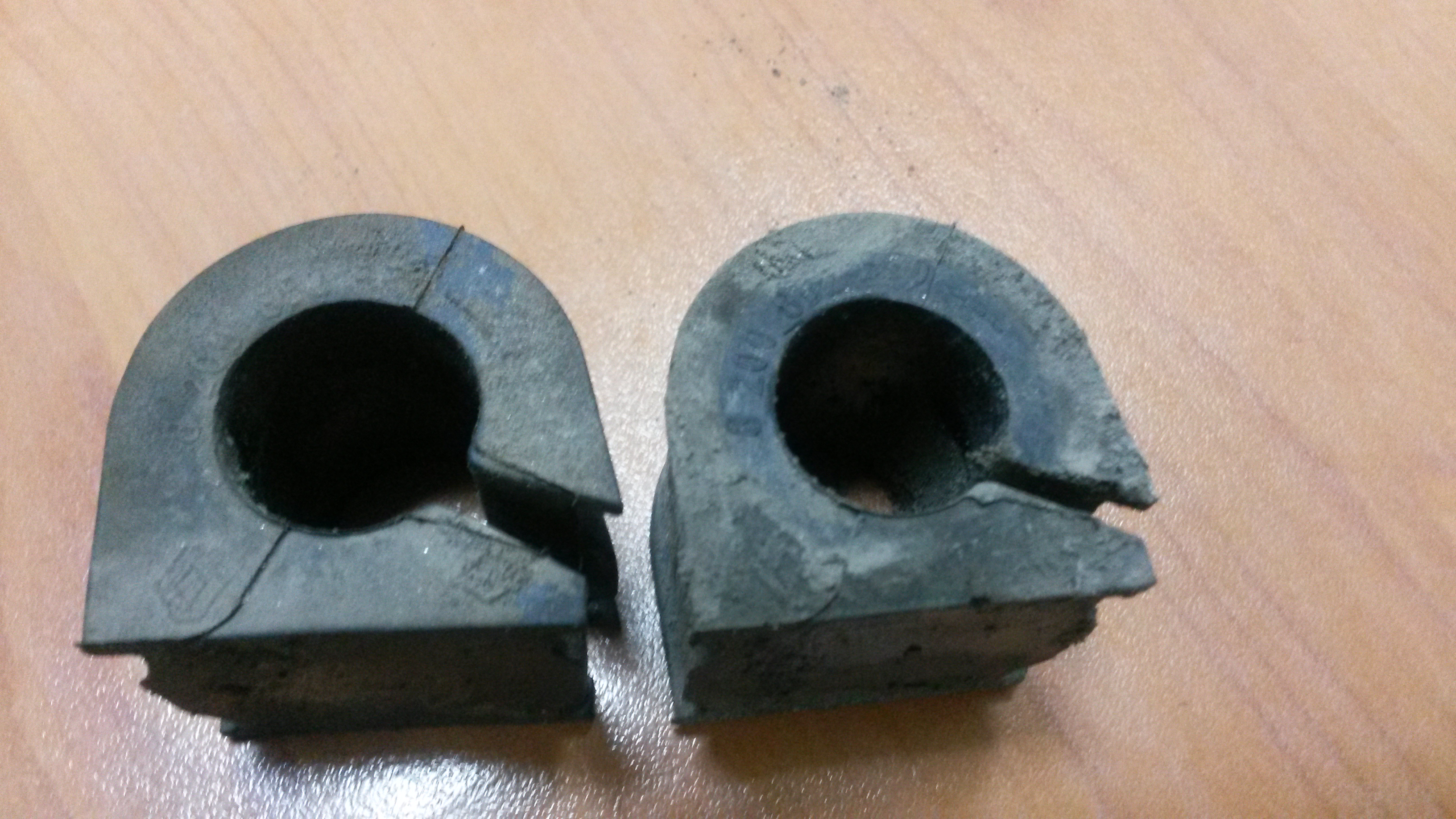

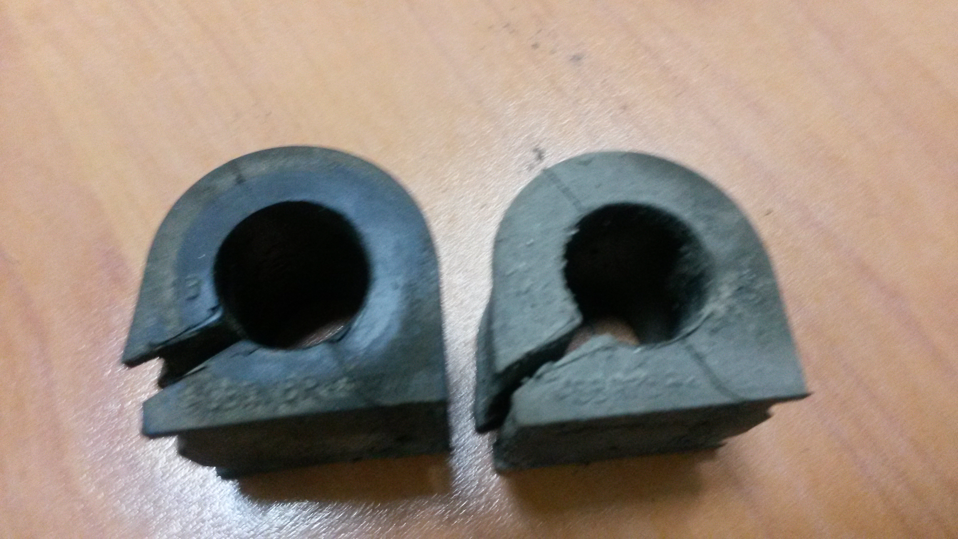

В чем проблема купить, например Sasic 2304026
Заменил втулки ПЕРЕДНЕГО стаба на Sasic 2304026
Старые прошли 46500 км.
Выглядят так
ID:	45429   Нажмите на изображение для увеличения

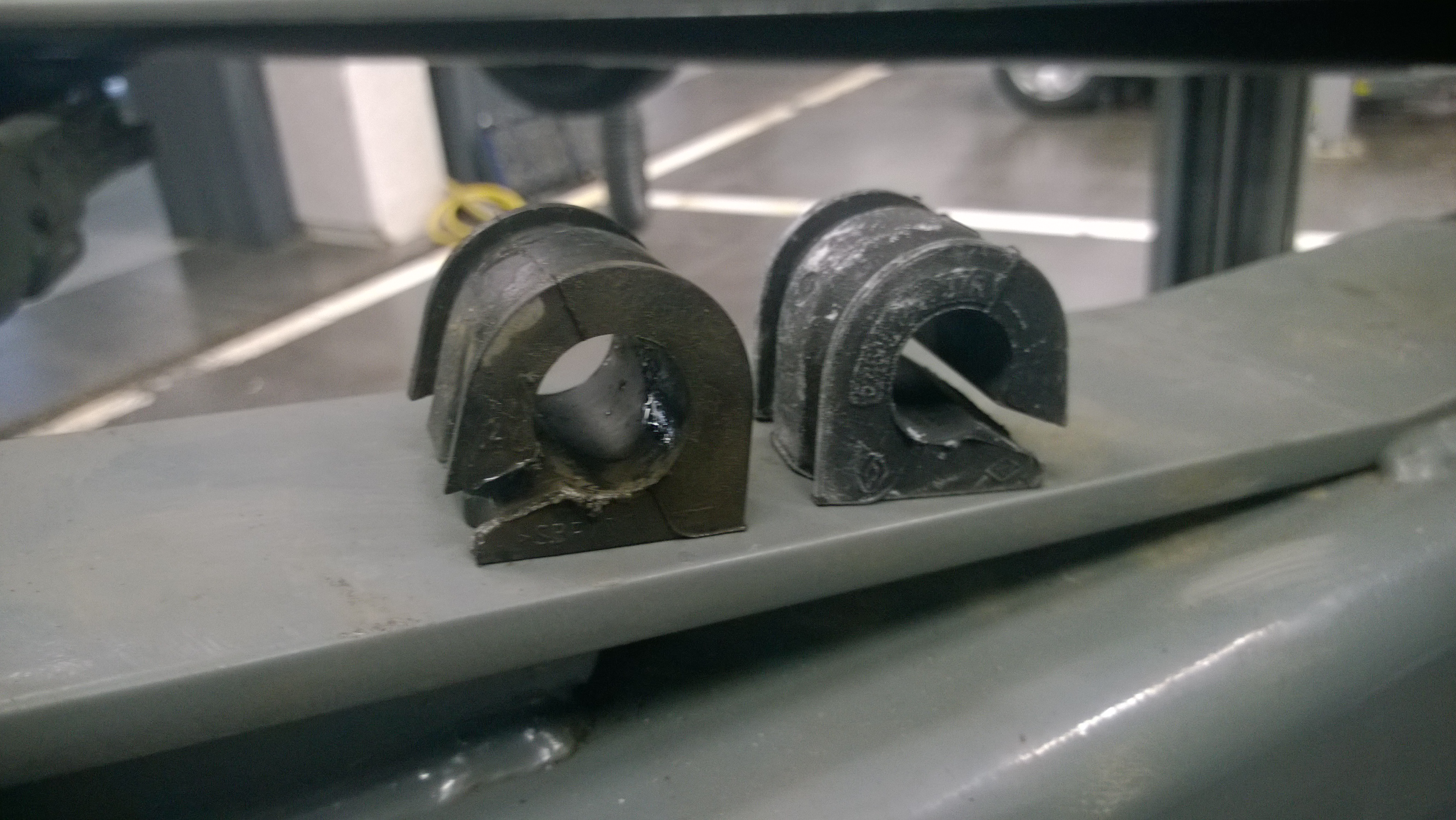

Старый 01.04.2015, 21:11   #116
хотя на лицо особого факта износа нет.
Пробег 33000 так же немного стали скрипеть да и стук стал вылазить на поворотах, заменили по гарантии
ID:	45444   Нажмите на изображение для увеличения
