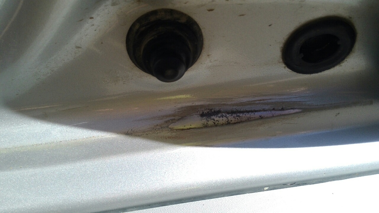

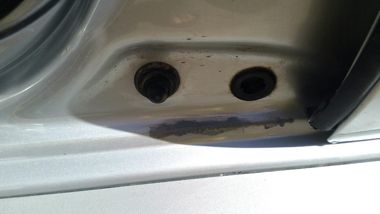

Сегодня помыл автомобиль. Посмотрел натертости от резинок
Прогрессирует:
Взял мелкую шкурку. Вскрыл, зачистил как смог. Обезжирил.
Покрыл краской с кисточкой для царапин. А цвет подбирали по табличке на двери.
Вышло как-то так
На первое время пойдет... Мовиль процесс не остановил кстати
Был у меня символ турецкой сборки 2007 года. Он накатал более 120 тыс пороги блестели металлом и никакой ржавчины.
Мятая рынка багажника лопнула краска, ржа не пришла спустя 2 зимы. Ну ладно, напьюсь и оболью дастер раптером, если вообще все плохо будет. Пару шрамов ерунда, зато что у нас в памяти...

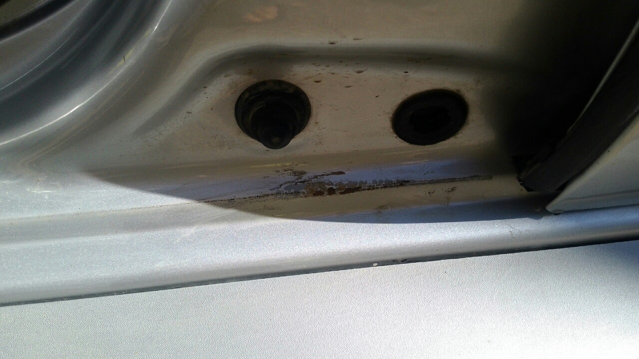

Не долго мой ремонт продержался... Что делать? Думаю...

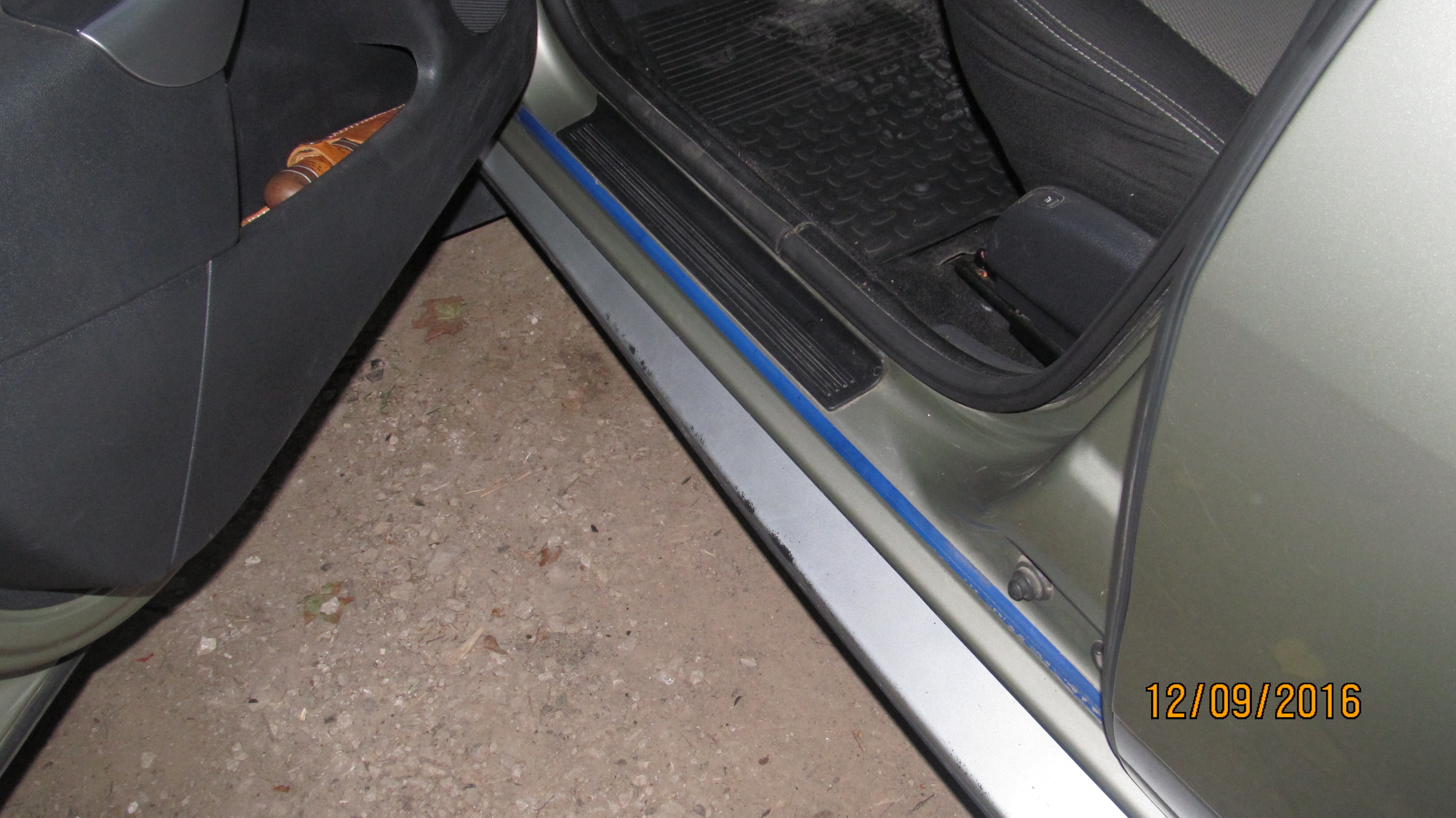

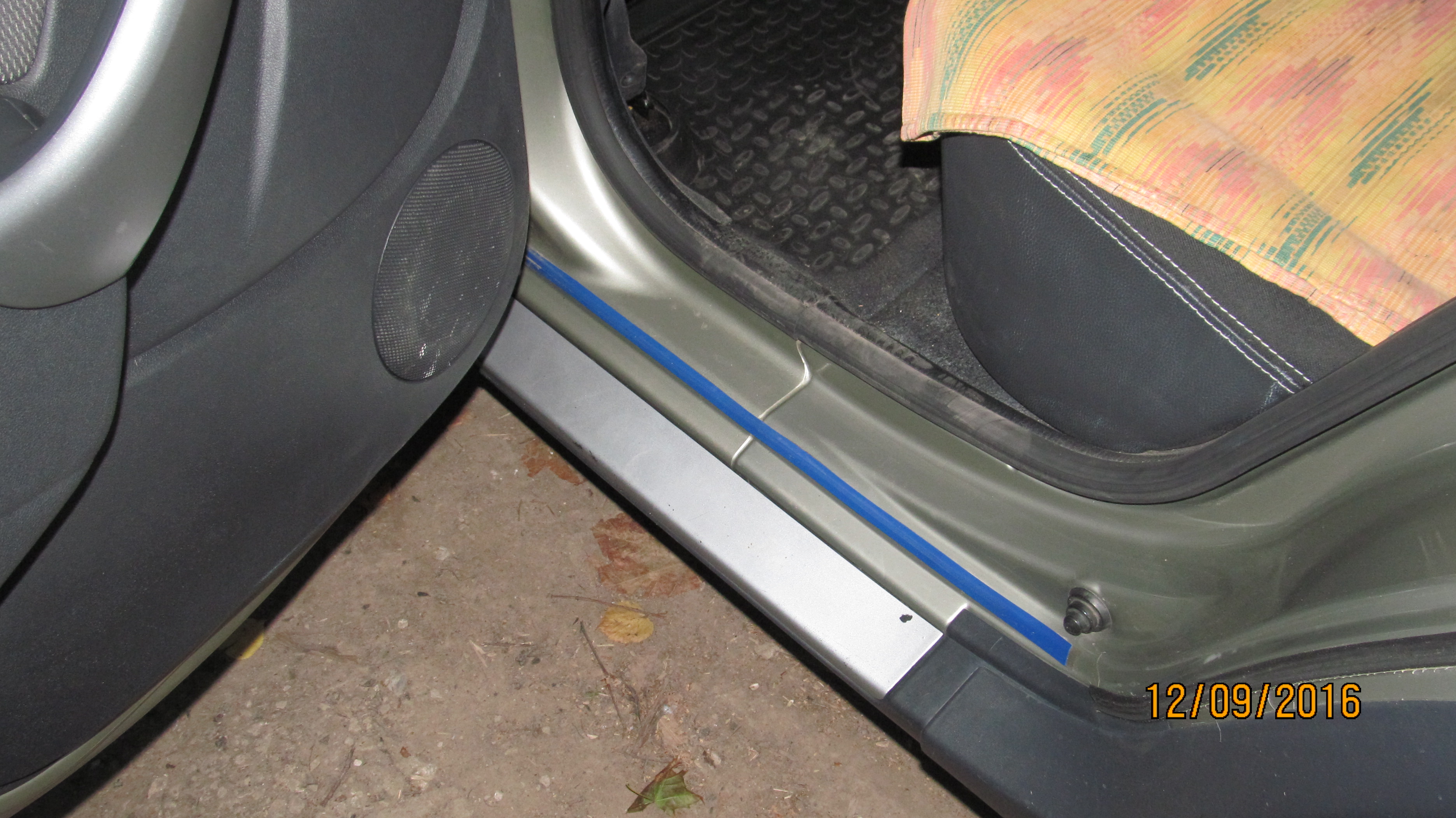

Не грусти приятель,была у меня такая печалька.
1. если пошла ржа,зашкурь чтоб пропала и залей прозрачным антикором в аэрозоли.
2. если протирается краска и лак-заклей простой изолентой,я так проклеил все подобные косяки -работает,дешево и сердито.

Подводник, Лови
Вот еще бы найти изоленту в цвет машины и все-песня.
Водительская держится с того года,остальные сделал по весне.

Старый 12.09.2016, 21:05   #7
А если место, куда будет наклеиваться изолента, обезжирить спиртом и изоленту наклеить не в натяг, то ее может хватить очень на долго.
Изолента бывает разных цветов кроме синий и черной, бывает красная, белая и желтая в зеленую полосочку!

У меня только черная в машине... Говорил мне кстати моляр знакомый наклей скотч и не парься. Он знает условия моей эксплуатации.
Поэтому когда будешь(если будешь) делать ,нужно не отматывать и клеить ,а раскатывать колесик с изолентой.

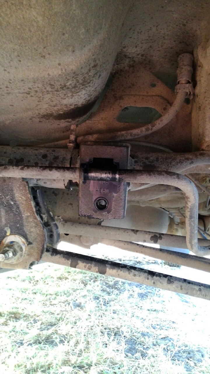

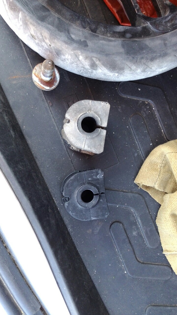

Поменял втулки заднего стабилизатора, прям около палатки. Только пришлось сторону домкратить, а то никак не мог завести скобу.
Между втулкой и стабилизатором был песок он на стабилизаторе оставил внушительные бороздки/царапины.
Возможно позже поменяю передние втулки и передние косточки (мне показалось один из пыльников косточки надорван).
