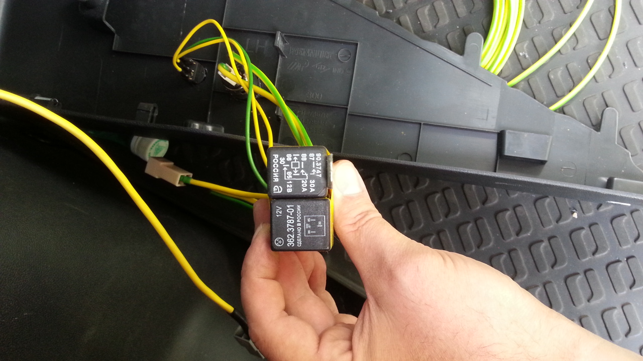

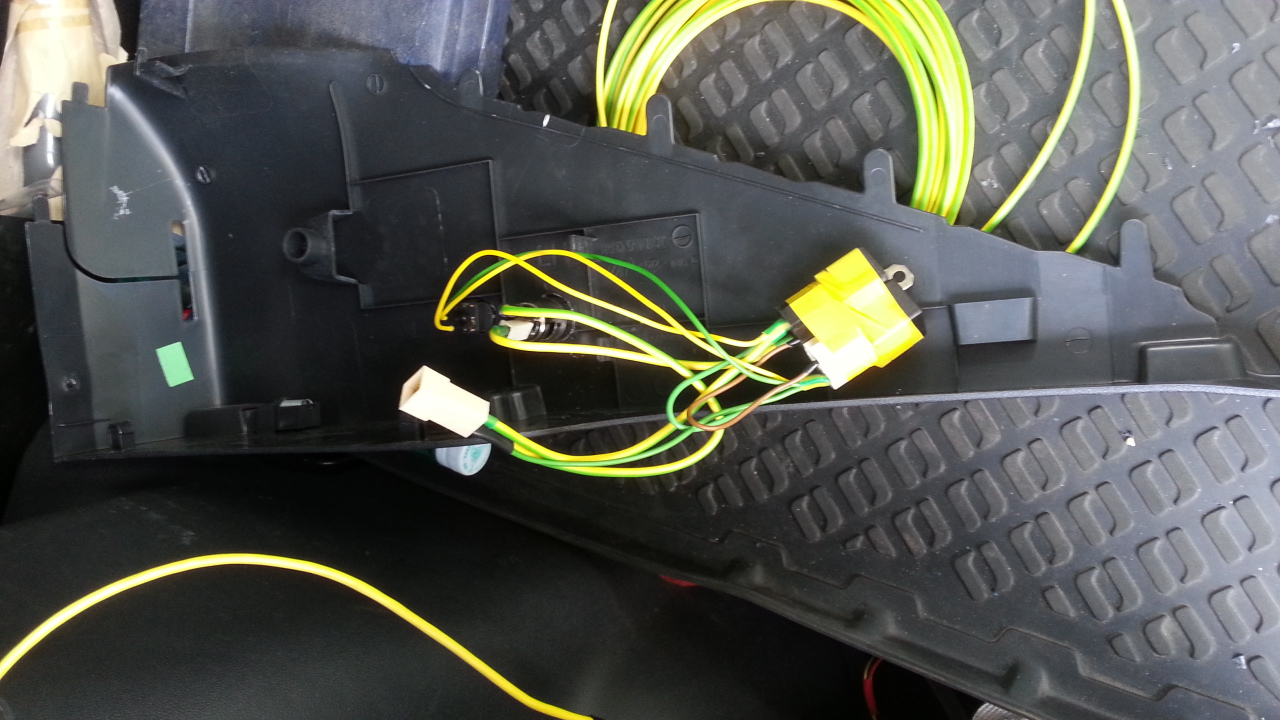

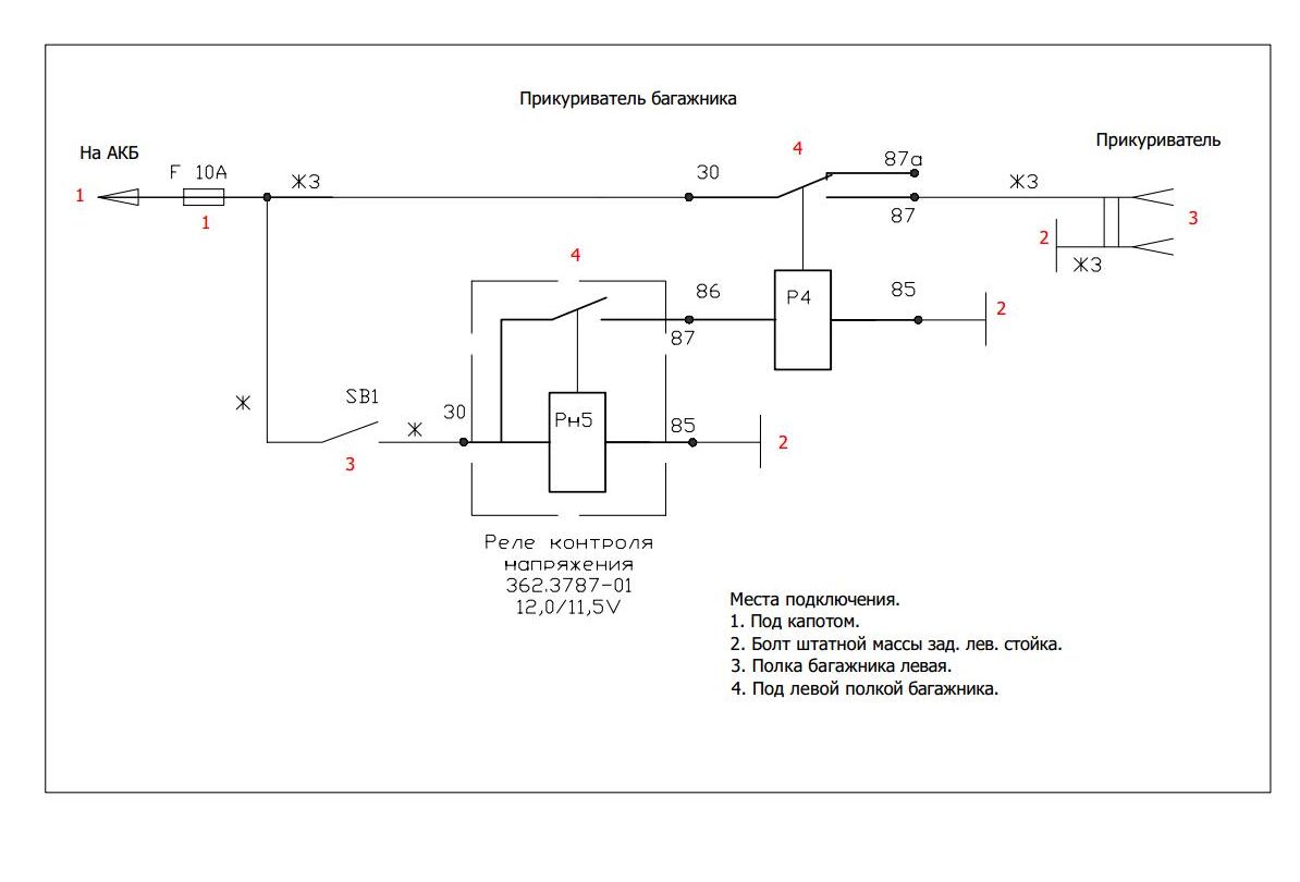

Доделал, то что начинал еще год назад. )))
От АКБ в багажник протянул провод 2,5 кв.мм. Рядом с АКБ поставил предохранитель на 10А (мне там 120 Ватт пока за глаза. Без опаски можно вкорячит и на 25 Ампер.)
А вот с розеткой прикуривателя пришлось похимичить. Зная свою забывчивость, поставил защиту от полного высасывания энергии из батареи. Это реле контроля напряжения. Как только напряжение достигнет значения 11,5В., потребитель отключиться и в батареи останется энергии достаточно для пуска двигателя. Ну а что-бы, контакты этого реле не грелись от нагрузки, поставил еще одно реле, обычное, ВАЗовское, четырехконтактное (можно - пяти, не суть.) Ну и в довершение, всё это можно выключить кнопкой.
Итог:
Схемка:

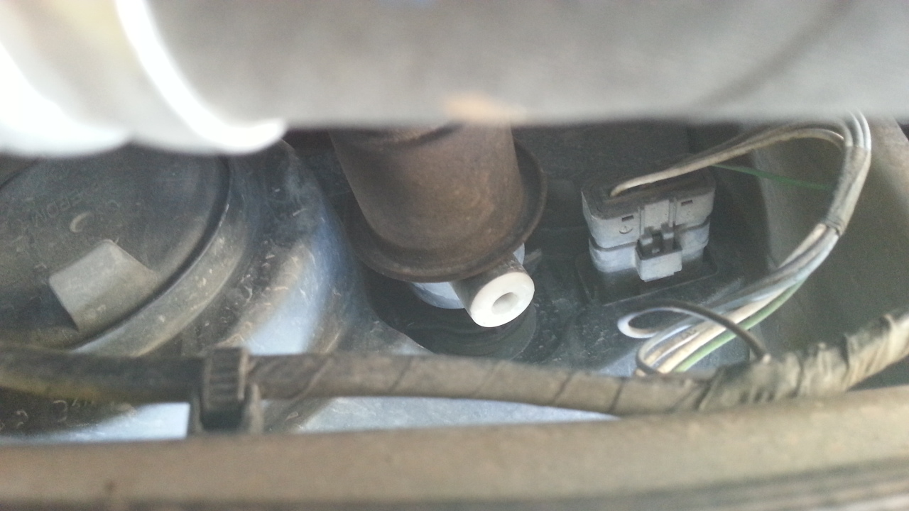

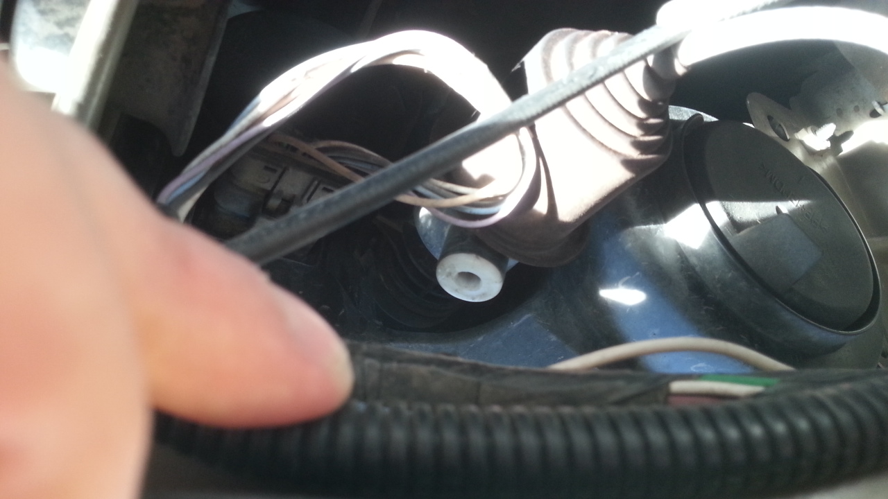

По умолчанию Регулировка фар.
В пятницу ночью заметил, что фары светят слишком близко, видимо "автобаферы" все-таки дали небольшой эффект и задок приподнялся.
Снова поднял лучи от фар.
Поднял на пол оборота (180°) против часовой стрелки.
Куда тыкать шестигранник?
На фото ниже, рядом с верхним крепежом фары, видно отверстие.
На фото ниже, другая фара, левая. Под отверстием виден белый круг.
В центре круга - отверстие под шестигранник, вот туда мы его и вставляем. Шестигранник на 6мм.
На фото ниже, видно, что регулировка стоит на корректорах положений фар.
Если вспомнить Январь прошлого года, то
крутим против часовой стрелки на ПОЛТОРА ОБОРОТА. Именно полных полтора оборота, т.е на 360+180 градусов.
То есть, я поднял фары уже на два оборота против часовой стрелки (360°+360°).
Посмотрим на реакцию встречки. Если будут ругаться - опущу на четверть оборота.
http://www.duster-clubs.ru/forum/sho...postcount=1407
