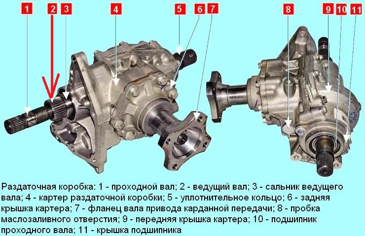

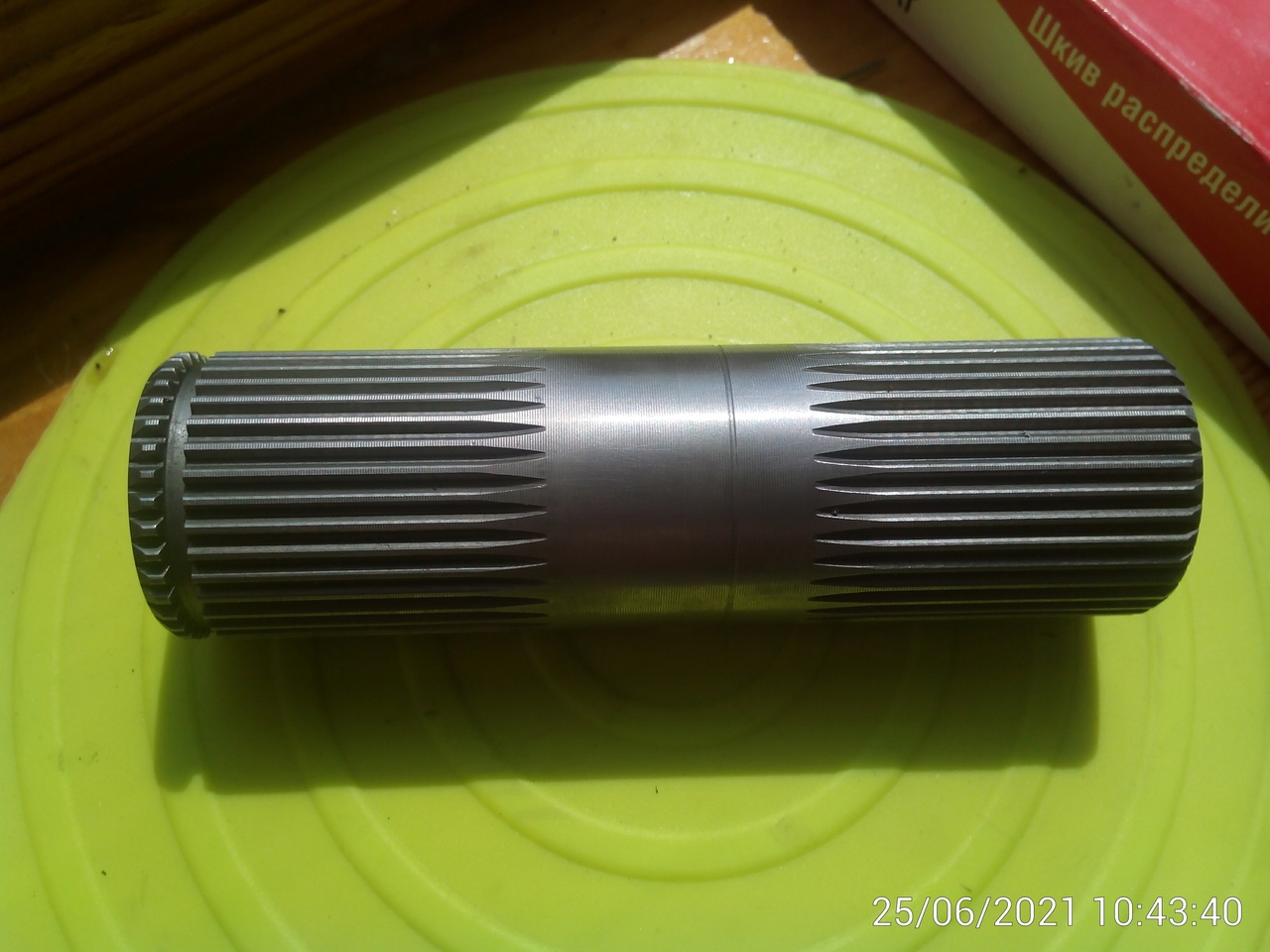

Вопрос втулка под номером 2 идет целиковая с валом или она отдельно продается ? вот на туксоне она есть отдельно фото втулки прилагаем .
