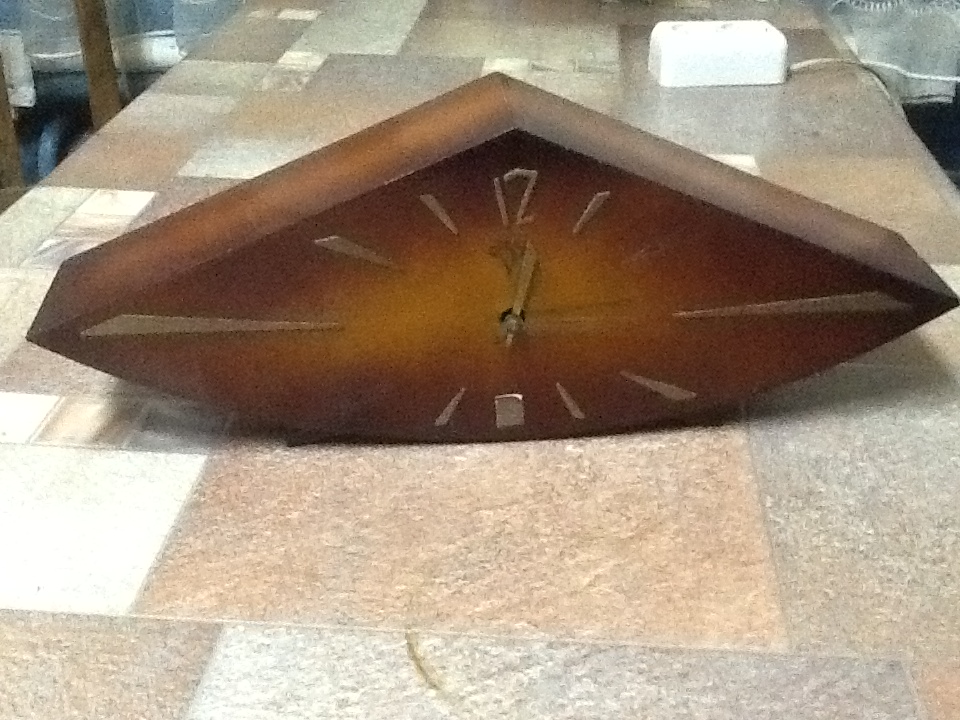

Опять пополнилась коллекция. Часы 1975 г. Приемник ВЭФ-232 Спидола, 1976г.
