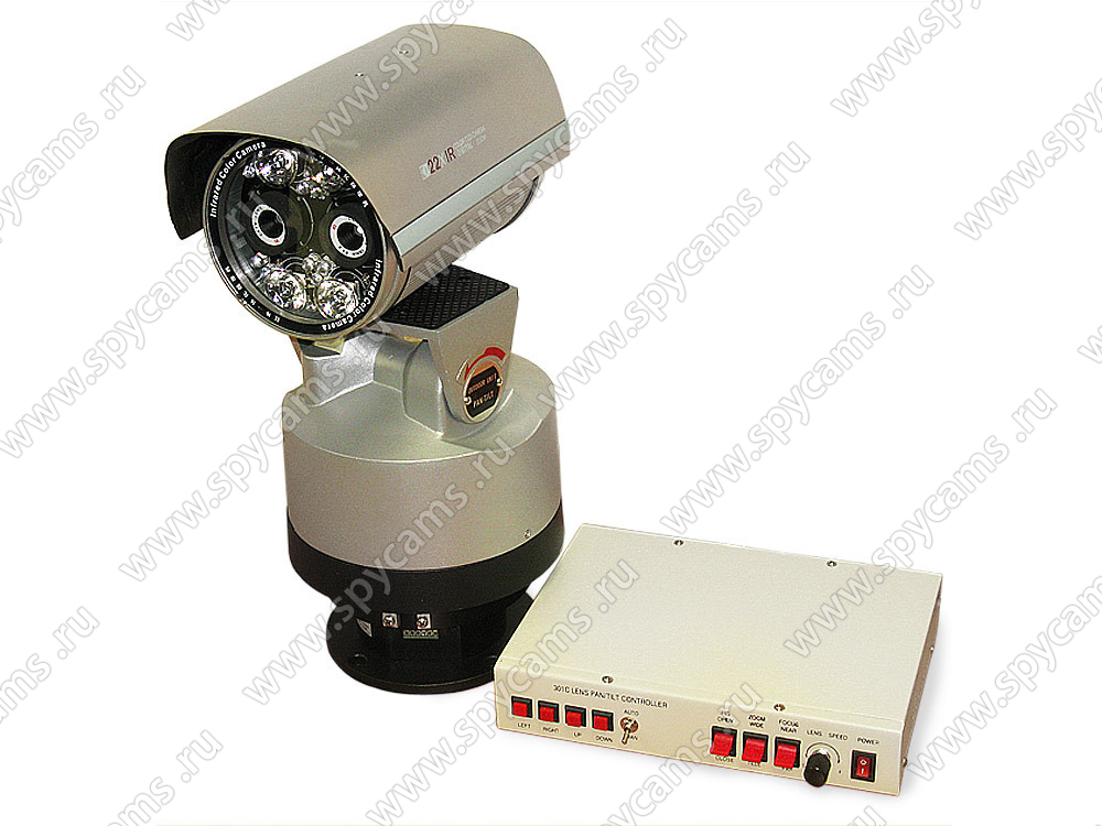

Видел сегодня такую, 15+ стоит
Есть штуки подешевле.

Старый 25.02.2014, 22:37   #97
Оно без камеры.
Старый 25.02.2014, 23:04   #98
Safpal
Имя: Павел
Регистрация: 05.05.2013
Адрес: Ленинград
Авто: Каптюр Extreme 2.0. 4х4
Сообщений: 193
Safpal
Ну, так можно поставить.

Сообщение от Safpal Посмотреть сообщение
А она поворотная? Что-то не нашел в описании. Было бы здорово, если она по вертикале перемещалась бе... Вверх-вниз...
