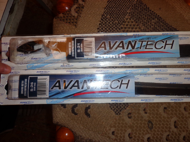

приобрёл всё же зимние щётки (650мм + 525мм).
посмотрим на сколько их хватит.
Avantech Snowguard («Зимние» щетки стеклоочистителей):
- Все подвижные элементы щетки скрыты под надежным и полностью герметичным резиновым чехлом.
- Резинки обладают особой эластичностью для работы в холодное время года.
- В любую зимнюю непогоду щетки плотно прилегают к стеклу, не обмерзают и исключают появление разводов.
- Конструкция и технология производства разработана в Японии.
- Cделаны в Тайване.
- Выпускаются в широком диапазоне размеров – от 280 до 700 мм

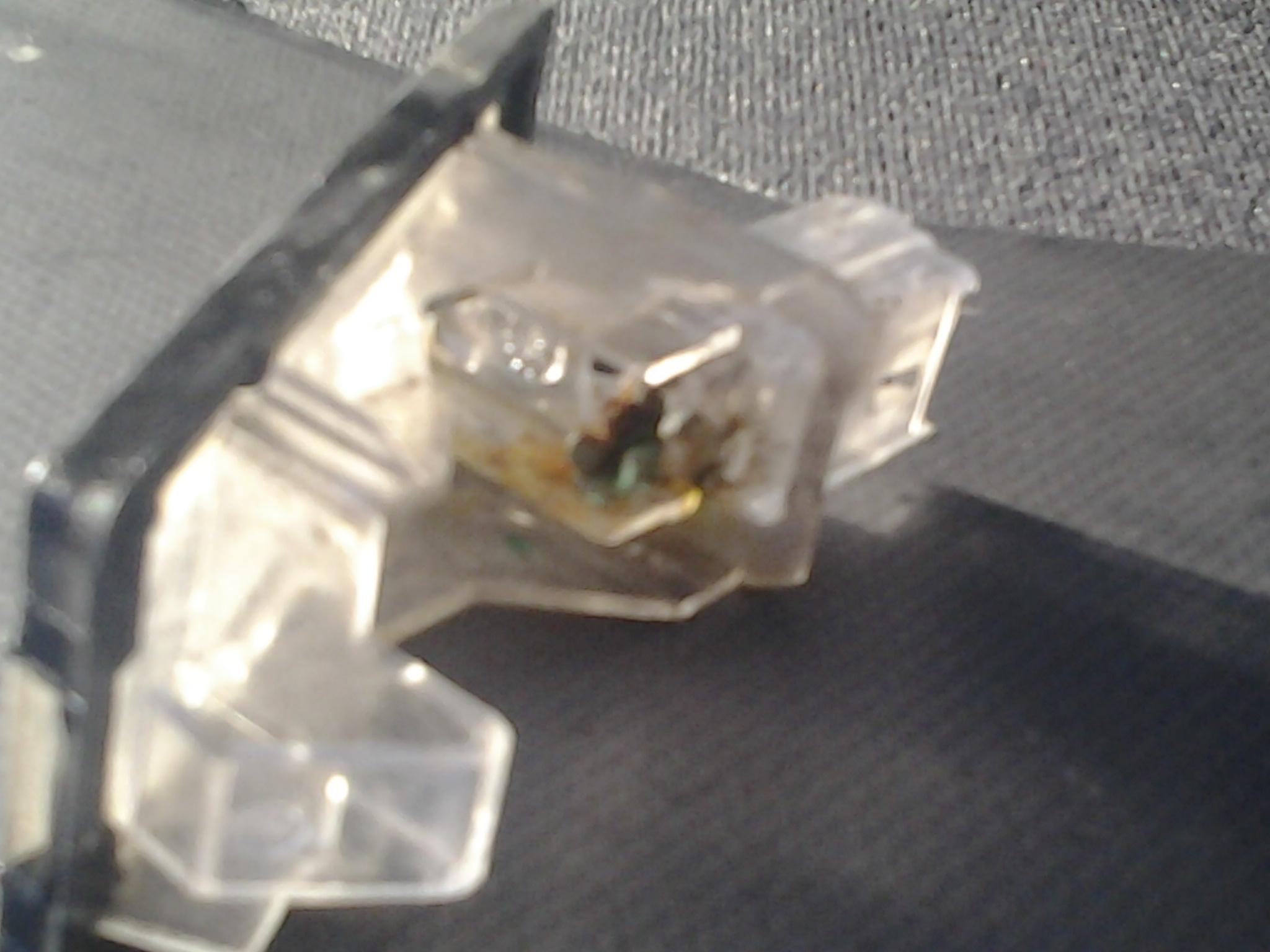

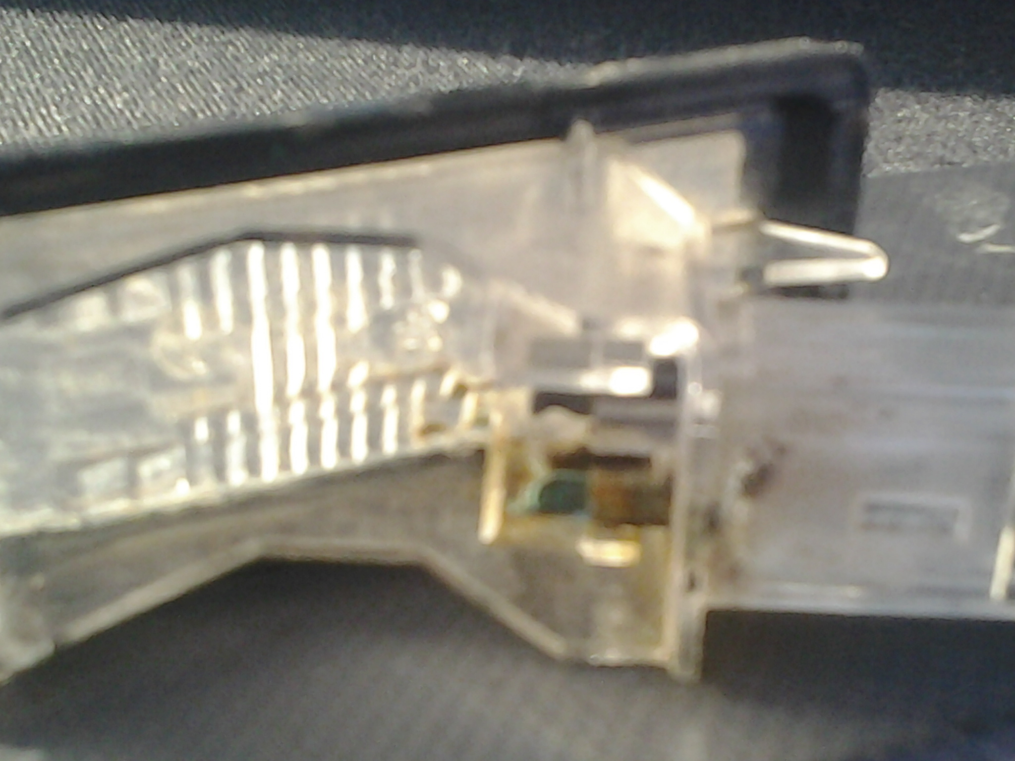

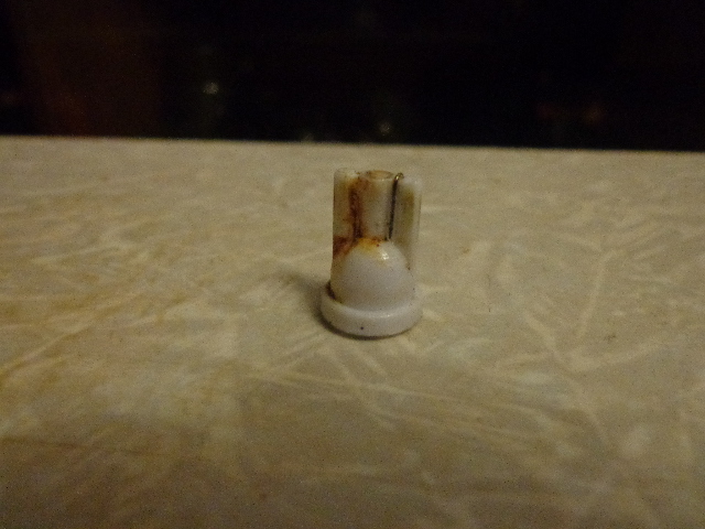

ну вот случилась первая потеря светодиодов. приезжаю в Тверь, вечер ставлю на стоянку и вижу, что левая подсветка номера горит очень тускло. прихожу утром снимаю плафон и что я вижу, в плафон попала вода , в результате один из контактов подвергся коррозии. в результате плохого контакта из восьми светодиодов теплились только три.
извините за качество фотографии с телефона.
вот такие светодиоды стоят у меня в подсветке бардачка, багажника и номера.
подчистил как мог контакт и поставил обычную штатную лампу. на удивление она заработала. теперь у меня слева подсветка жёлтая, а справа белая.
номер на плафоне есть, так что не проблема будет его заказать.
8200013577 Плафон подсветки номера

вчера зимние щётки отработали на ура. пока доехал до дома все во льду. а стекло чистое. очищалось без полос.
