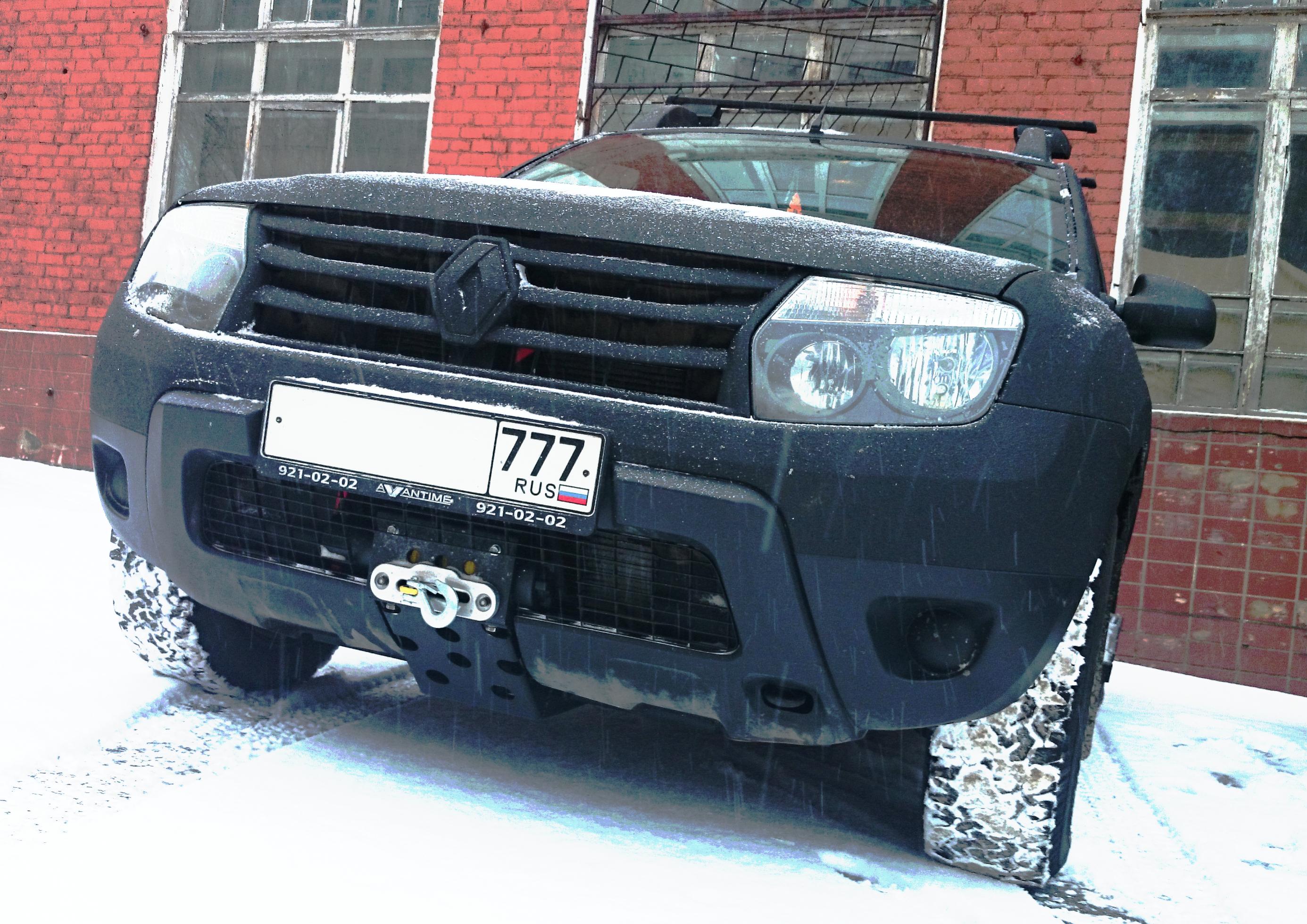

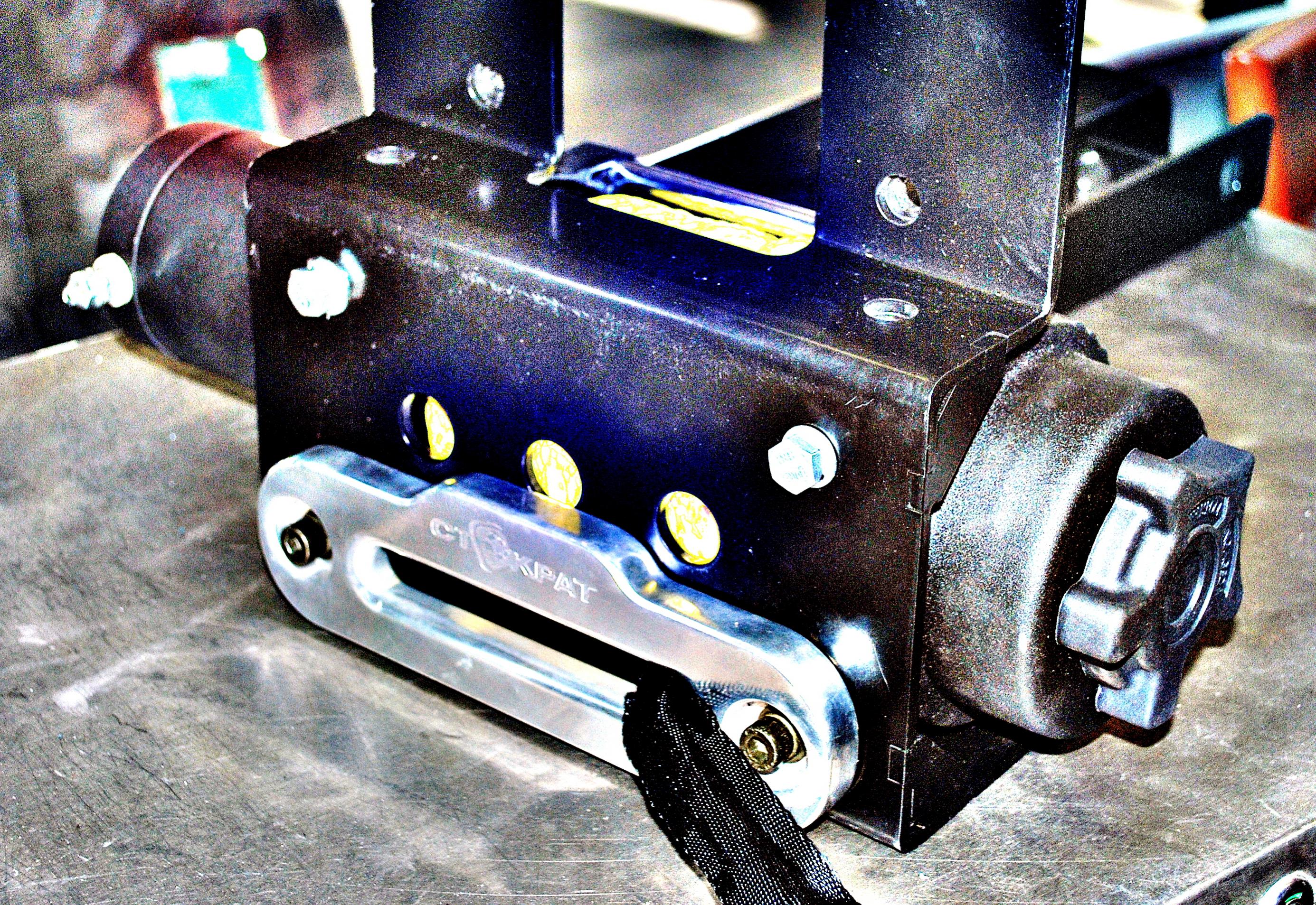

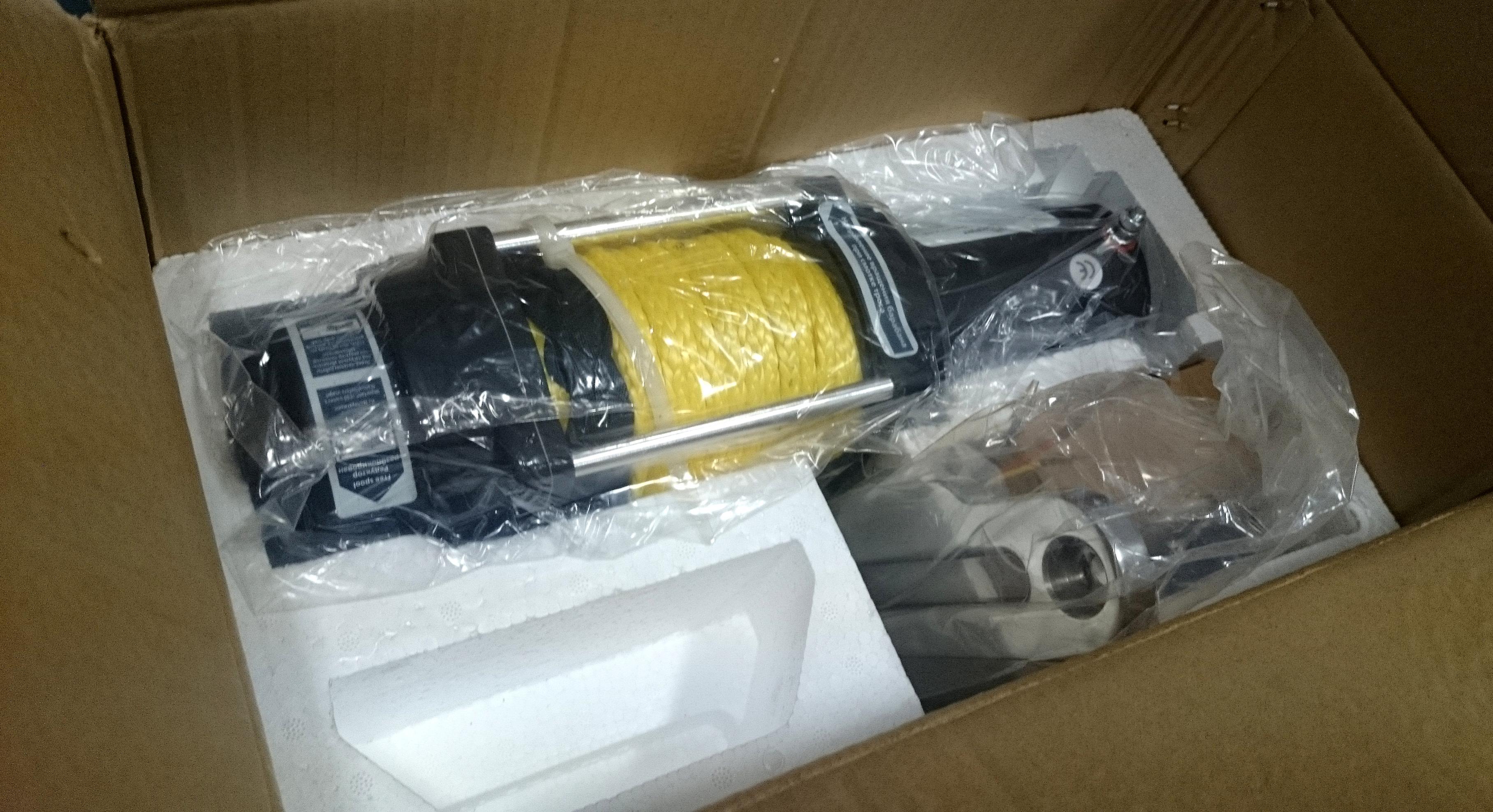

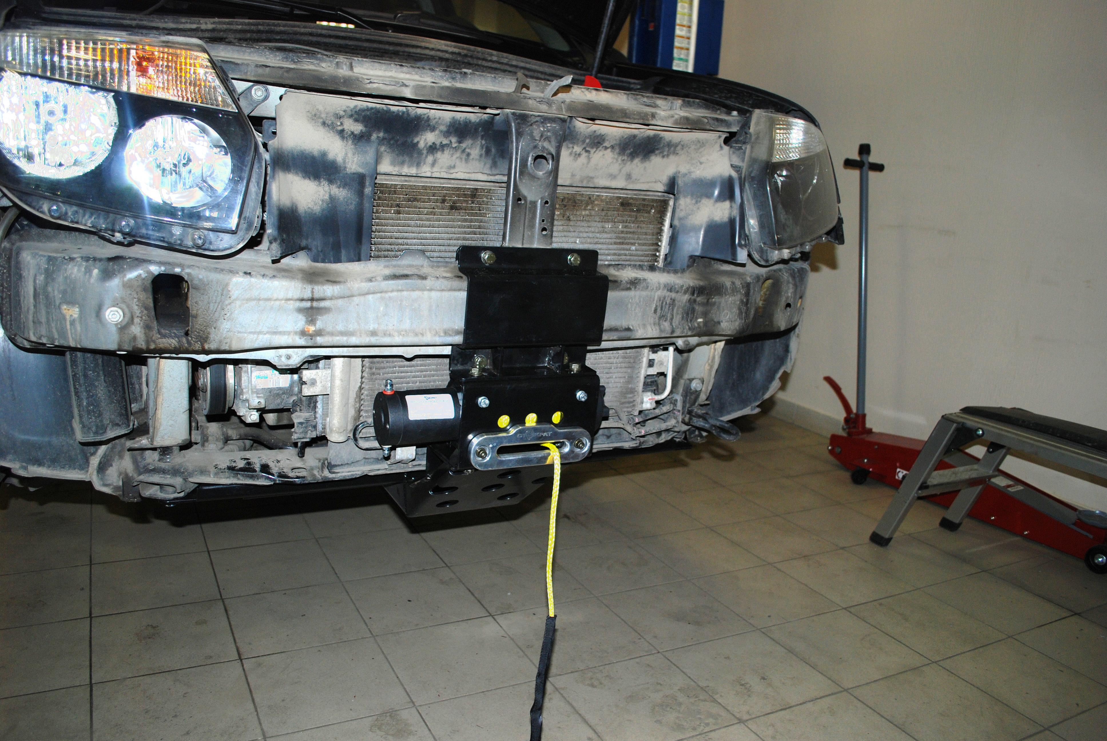

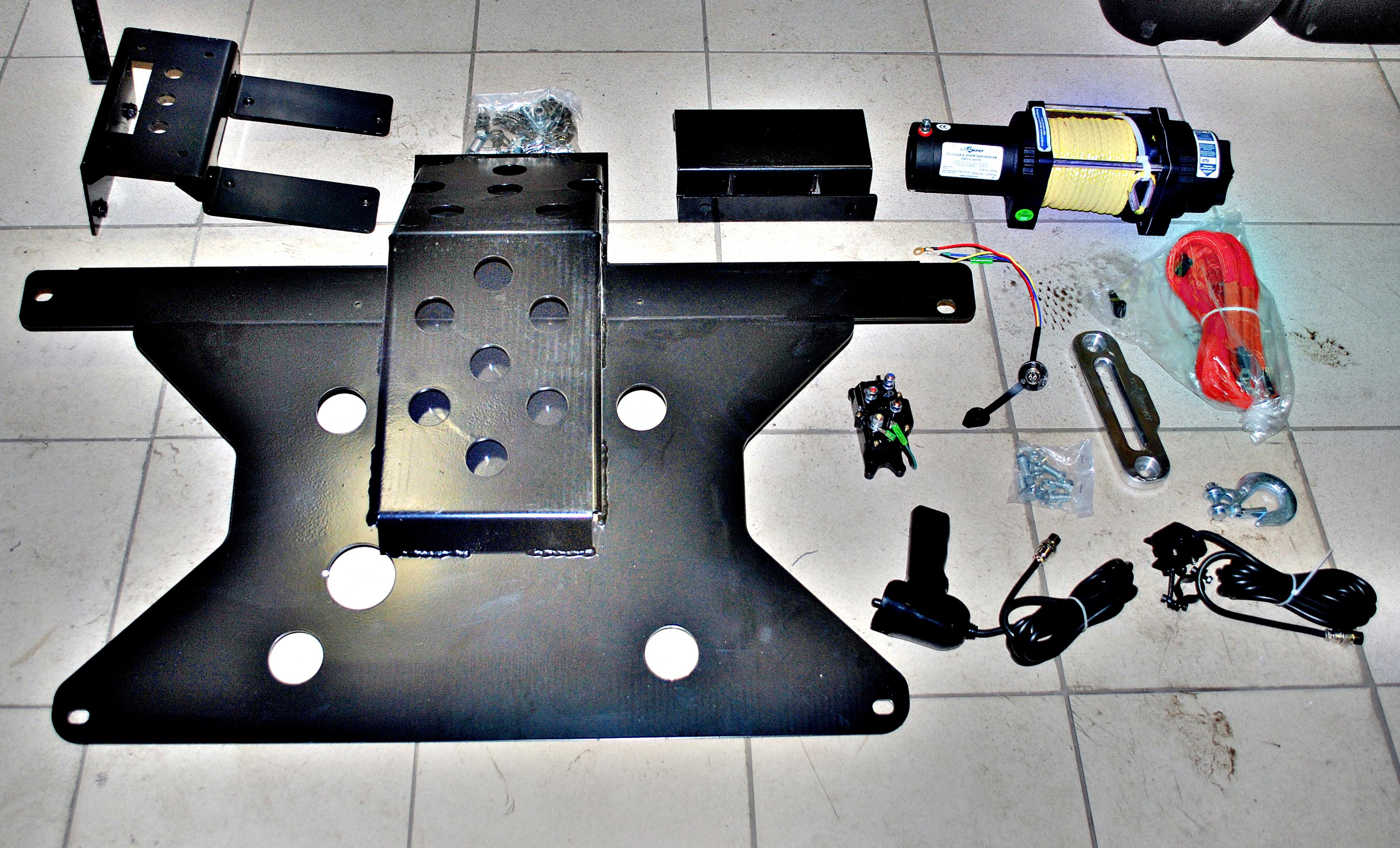

Ну что же, уважаемые. Так как приходится выбираться в места, где нет дружеского плеча, то лишний девайс для помощи в дороге излишним не считаю. Вот я соблазнившись предложением Стократа на форумную скидку связался с ними и приехал в их сервисный центр, где парни оперативно произвели установку комплекта лебедки на мой Дастик. Технические характеристики приводить не буду всё подробно описано в этой ветке. Изначально было желание приобрести переносной вариант, но с учетом событий в стране, золото-валютном росте цен на оборудование, взвесив за/против и что Стократ пока удерживает цены понял – надо ставить , потом будет дороже. Мастер не очень желал, чтобы я торчал около автомобиля, да и я помятую свой опыт механика, как «помогают» клиенты, внял его просьбе удалиться, так что фоток не очень много. Установлено было все аккуратно, но принцип установки был несколько другим, что на предоставленном видео. Со слов механика он перенес блок соленойдов в другое место, чтобы не усложнять доступ к масляному фильтру. Дальнейшая эксплуатация покажет , но дело сделано, Рубикон перейдён ))).

Выглядит здорово , аккуратно, будем ждать теперь отчет с фотографиями о реальных испытаниях на бездорожье

Да можно и не в личку)) Весит - не взвешивал, на руку примерно 20 кг, сталь у площадки 5 мм, "лыжа" поверх штатной
А цена выше указана.

ощущения от качества покраски? Попутный вопросик: чем зачернена решетка радиатора?
---------- Сообщение добавлено в 11:39 ---------- Предыдущее сообщение размещено в 11:29 ----------
Походное положение крюка (правильное), как на фото или, накинув на буксировочную проушину?

Покраска площадки обычная порошковая, походное положение крюка за проушину, но передвигаюсь так как видно, дискомфорта (звона, стуков и т.д.) нет.

Похоже что клиренс от этого пострадает судя по фото минимум на 4-5 см (если не больше).А 15-16 см просвет+лебедка:сомнительный проходимец.Тут нужен лифт на 5-6 см,чтобы вернуть хотя бы прежний стоковый дорожный просвет. К тому же часть радиатора перекрывается лебедкой.Как то все весьма сомнительно,имхо.

Похоже что просто фото неудачное. На фотке, где вид снизу, видно лебедка на уровне защиты двигателя. Т.е. клиренс не изменится. Для себя подметил ещё плюс - защита радиатора по центру. Я у себя уже успел немного подмять(на пенек наехал, а бампер примял радиатор, но сам остался целый). Задумка интересная... будем копить

Фото действительно неудачное. Радиатор ещё и балкой перекрывается, только на нормально функционирующую систему охлаждения это не влияет. Прошлое лето отъездил с зимней заглушкой Карта, что бы по трассе камнями конденсер не побило и было всё в порядке - перегрев отсутствует. Более критично когда соты грязью забиваются. Вот только свес несколько изменился, поэтому и кажется, что клиренс потерялся, а так как банка глушителя висит еще ниже, то о какой либо потере говорить не приходится.

SMOG, а вот нижнюю решетку ИМХО теперь бы сменить на болеее мелко ячеистую...
Имеется еще один момент, глядя по фото сложно разобраться, но как мне показалось, если лебедку закусит, то все кранты... Сколько видел вариантов, всегда имеется доступ к барабану со шнуром...
