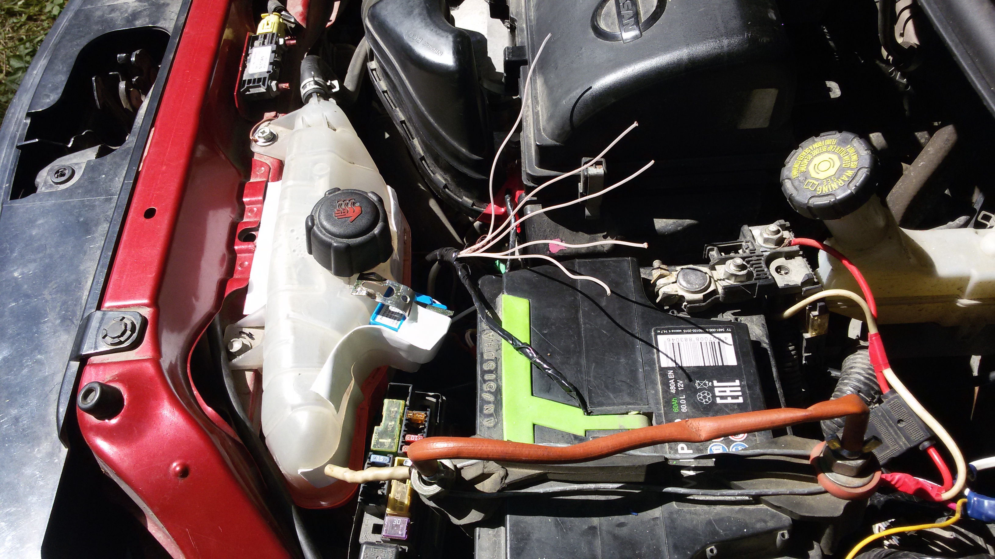

Сегодня установил датчик контроля антифриза , а как проверить его на работоспособность не знаю. На лачетти когда ставил то просто ставил машину на горку мордой вверх и датчик срабатывал. На еноте так не получается. Хотел клизмой .Так там в заливной крышке сито. Думаю где достать шприц большой с длинной иглой. Последний раз редактировалось Андрейчик; 17.08.2017 в 20:11. |

Просто можно конечно и с радиатора слить жижу. Но хочется чтоб было просто . Чтобы можно было проверять работоспособность ну скажем раз в год. Можно сделать еще проще . Прикрепить датчик к бачку саморезами. Тогда жижа будет малехо уходить через саморезы и автоматически будет проходить проверка на работоспособность ну скажем раз в неделю. |

А теперь представим ситуацию когда с вечера пробиваем радиатор , а утром едем . Думаю мигающий светодиод сигналки полюбому заставит открыть капот перед поездкой. А в зимний период автозапуск просто не состоится с одновременной сработкой сигнализации. Если кто будет повторять приблуду, то не забудьте выпаять выходное реле. Положительный сигнал с датчика нужно подать на свободный Положительный вход дверей сигнализации. Это уменьшит потребление тока датчиком на стоянке многократно.(с 30ма до 80мка) и не понадобится менять реле с 4-х контактного на 5-и контактное. Последний раз редактировалось Aargh68; 20.08.2017 в 10:07. Причина: Исправление ошибок |

Сегодня откачал часть антифриза .
Пока не понял почему Но кажись спалил я датчик. Приблуда не работает. Предполагаю что датчик сгорел из за того что подключил его напрямую без штатной релюхи. Прибора при подключении не было .Метод тыка подвел. |
