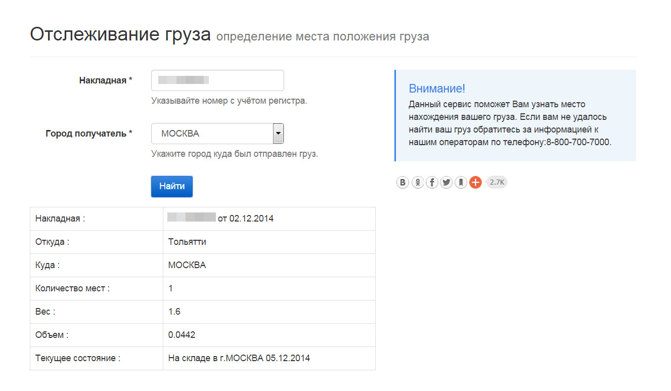

Удивительно быстро заказ добрался до Москвы..... будем получать....

baddy - до Москвы это нормальный срок доставки, Вы уж извините что заставили Вас ждать весь обещанный срок (обычно стараемся пораньше отправлять) просто новая деталь, нужно понять как ее делать..
