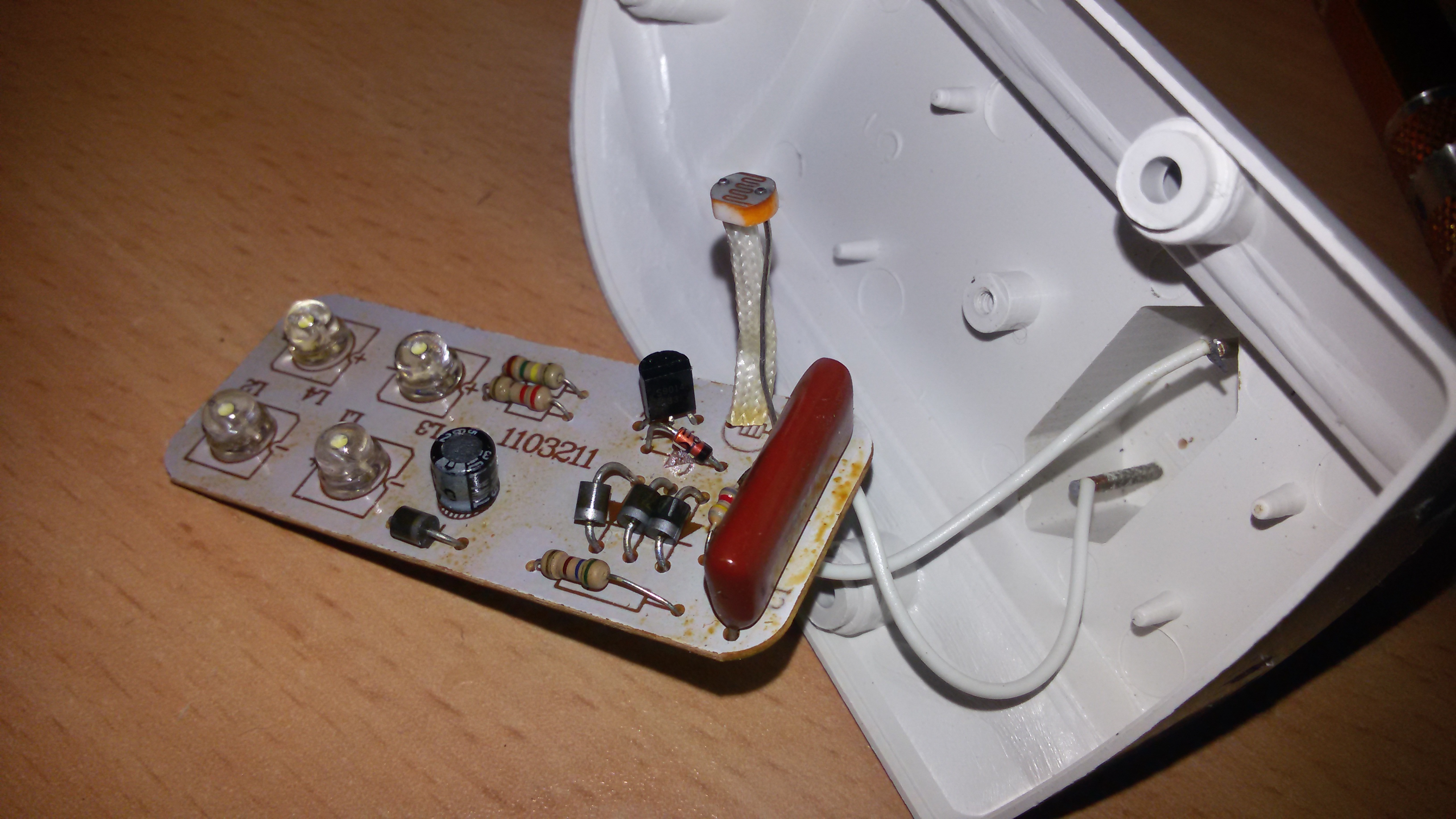

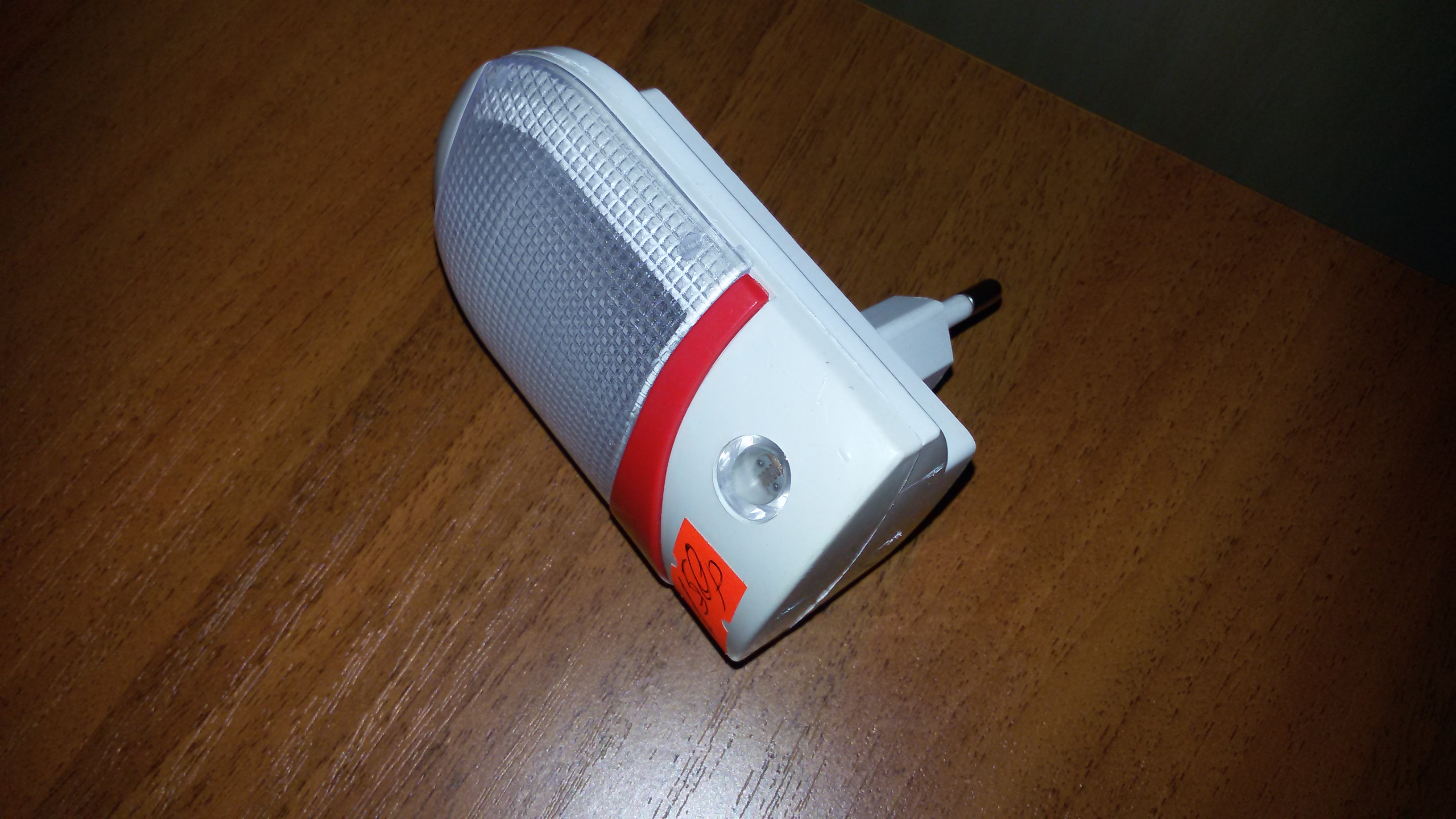

Всем привет.
Сегодня купил в киоске за 150 русских рублей сетевой светильник с фотореле.
Хочу сделать из него датчик контроля уровня антифриза.
Если все получится , то это будет изобретение очередного велосипеда.
Проблемы только две.
1.будет ли работать схема при напряжении 12 вольт, т. к. На стабилитроне напряжение 24в.
2.как сделать чтобы светодиоды светильника наоборот тухли при наступлении темноты и загорались при повышении освещения.
Ранее на лачетти уже была установлена схема из фотореле.
Только там не обошлось без использования 5-и контактной релюхи.
И в дежурном режиме на стоянке идет некоторое энергопотребление.
Что может сказаться на длительных стоянках .
И с учетом что там отдельно покупалась светодиодная лампочка и менялось 4-х контактное реле на 5-и. Контактное, стоимость новой приблуды будет раза в два меньше. А надежность еще выше из за отсутствия механического электрореле.

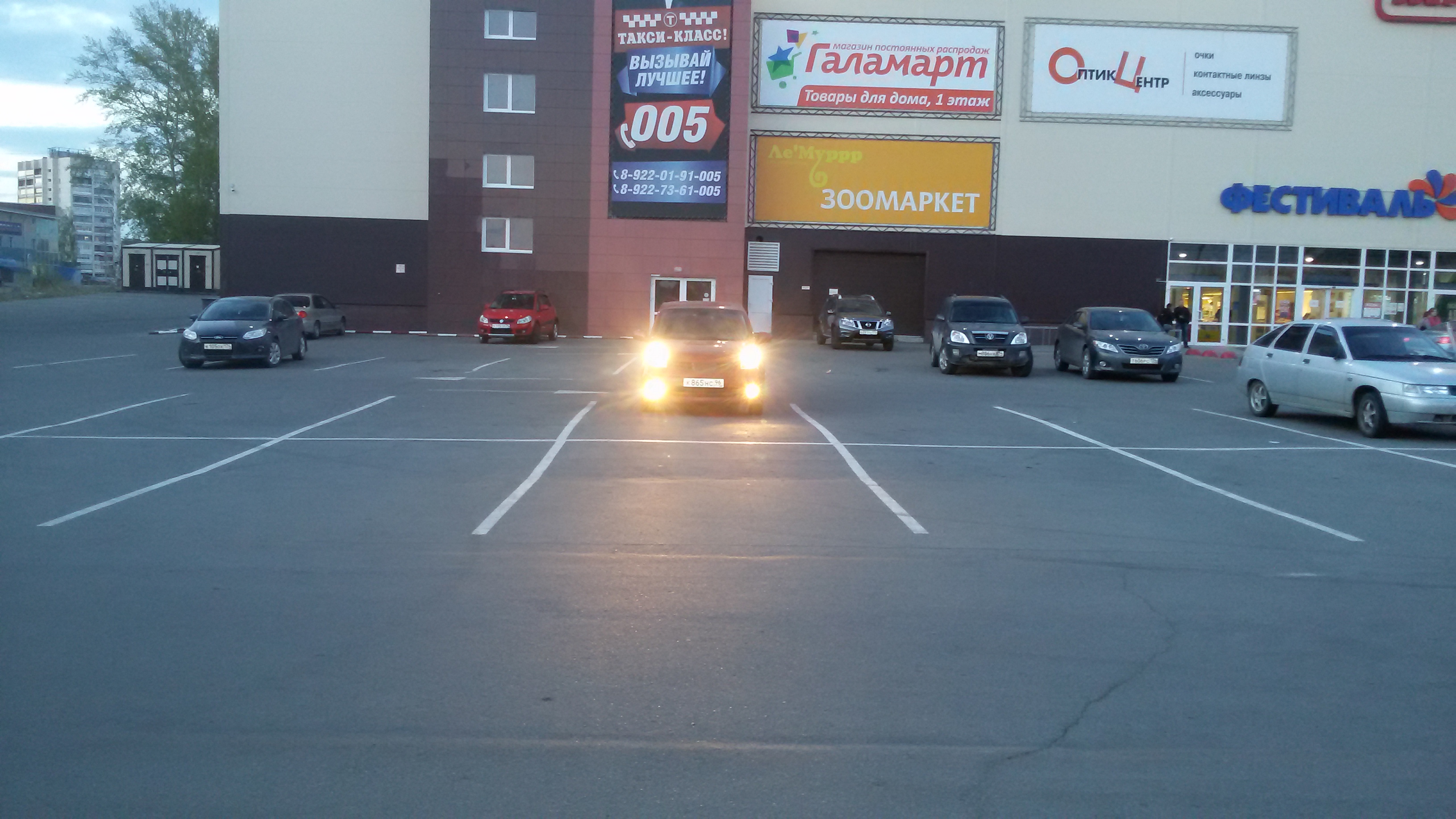

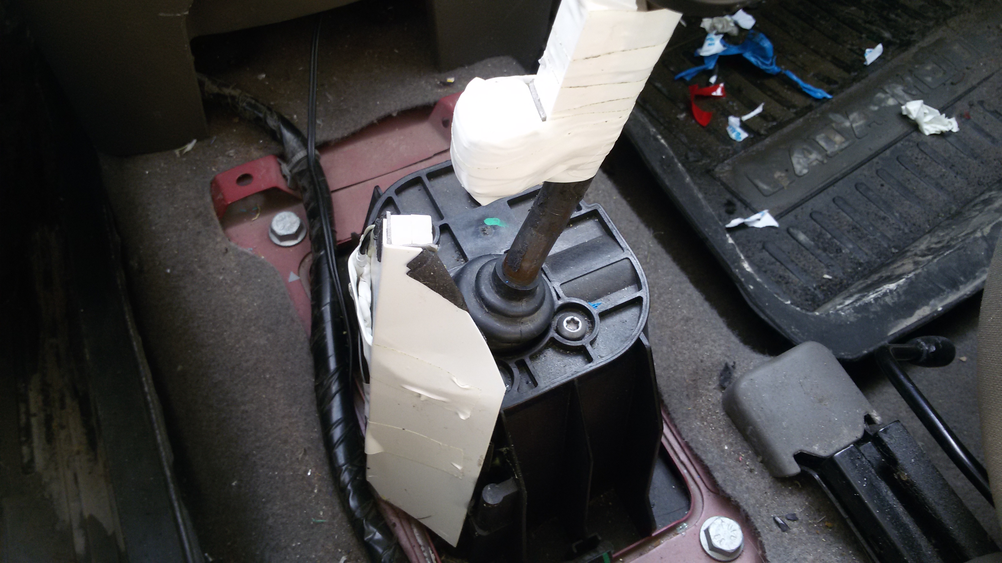

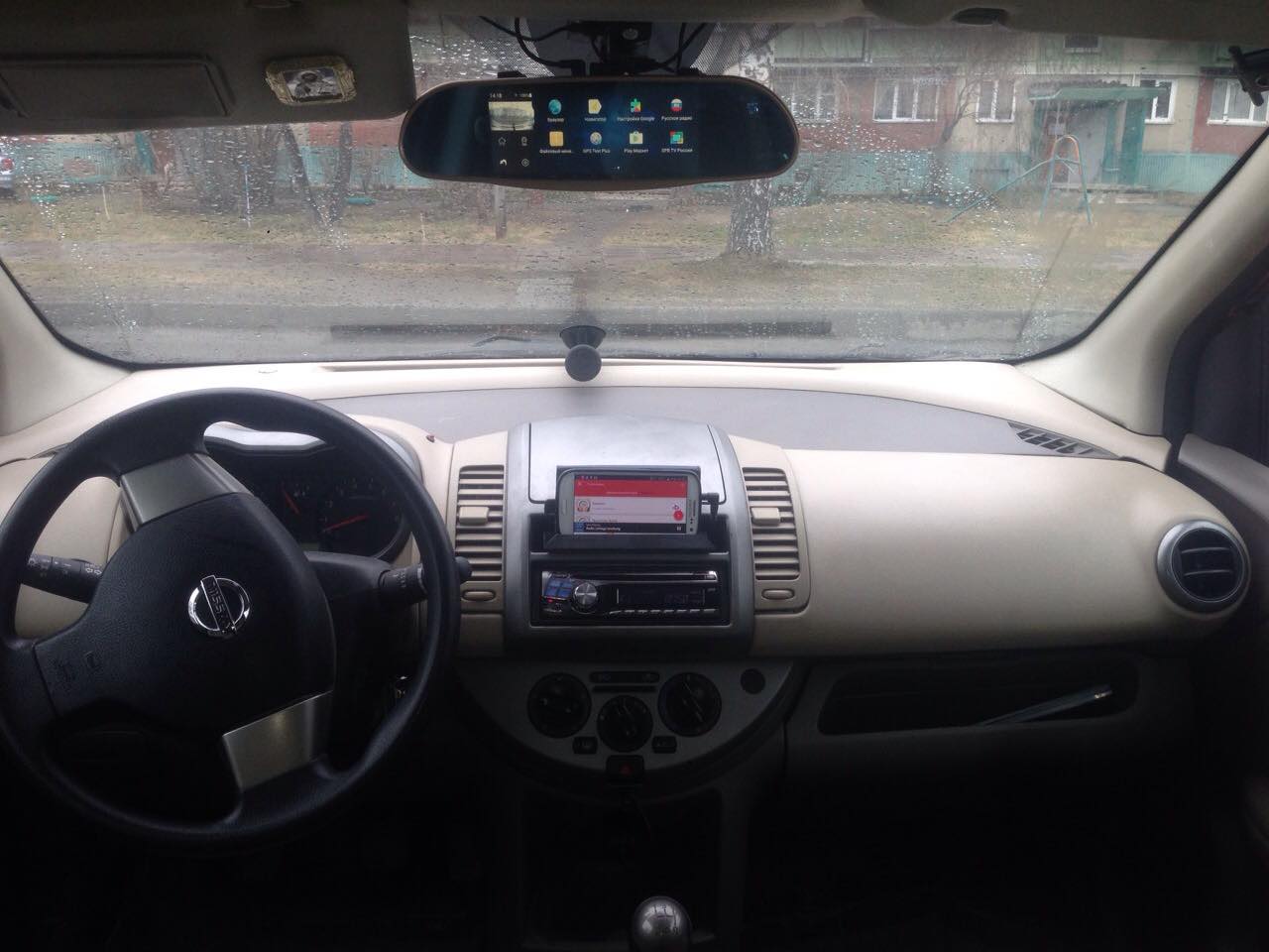

Да новостей особо нет.
Денюшки на которые ращитывал купить дастера пока не получил.
Купил енота (ниссан ноте ) 2007 года.
Поставил сигналку с автозапуском. Датчик нейтрали в отличие от лачетти удалось засунуть полностью под кожу ручки кпп.
Мини gsm cигналку с датчиком движения поставил.

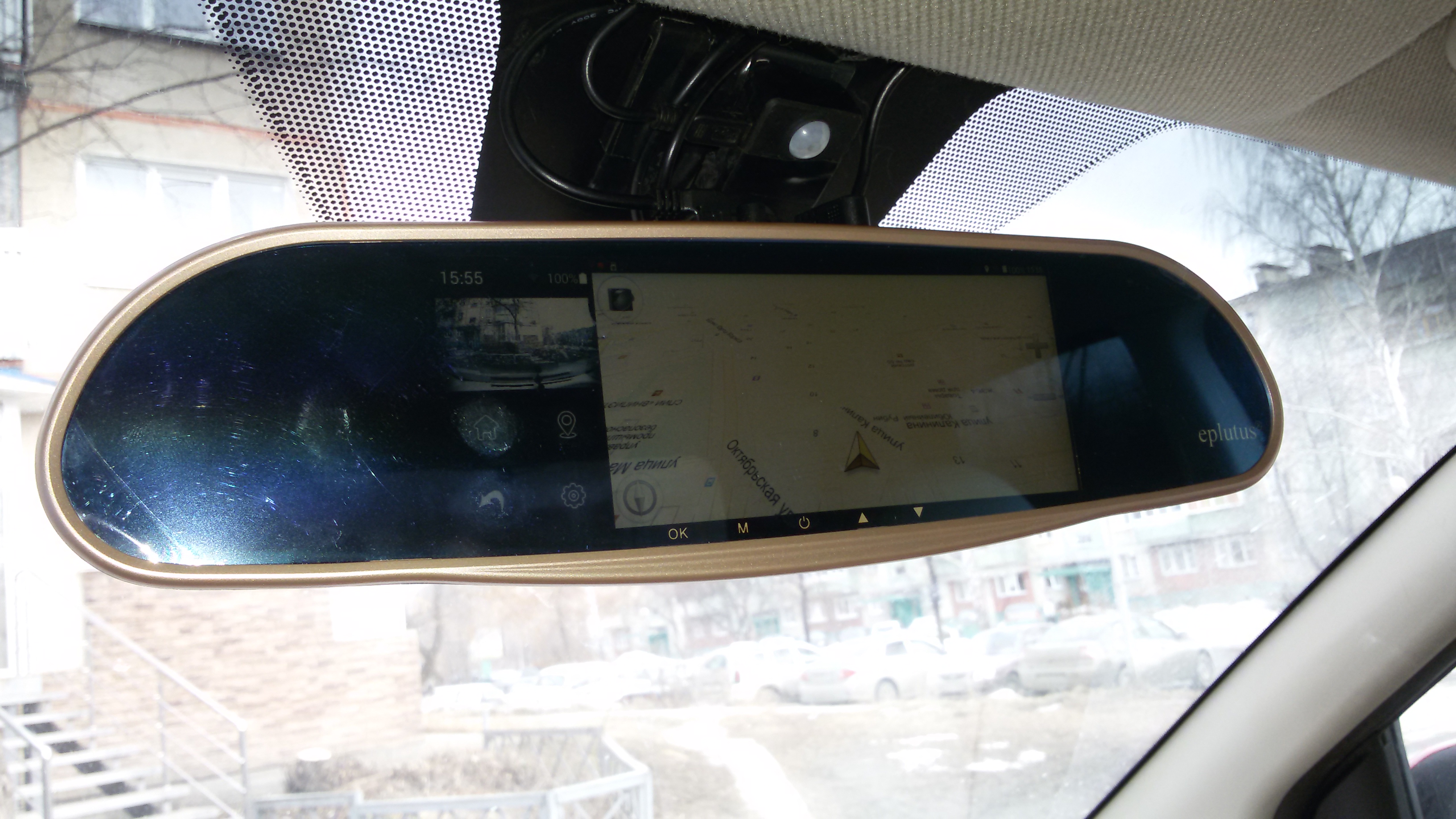

Зеркало на андроиде с двумя камерами и функцией регистратора повесил на штатное место. Подключил к плафону освещения. Регистратор пишет еще минут 25 после того как ставиш машину на стоянку.
С фарами пока ничего не делал. Там лампы н-4. Думаю светодиодные лампы туда воткнуть.Днем чтобы многократно увеличить их ресурс думаю ограничить их ток в режиме дальнего все теми же туманками включив их последовательно .
Пока приглядываюсь. Не знаю какие купить.какие хочу купить на еноты пока никто не ставил. Как появятся отзывы , то может и решусь.
Так .Мы снова отвлеклись. Где можно взять схему включения светодиодной лампы на 12 вольт с применением фоторезистора или какого другова элемента.
Но нужно чтобы светодиод загорался при свете.

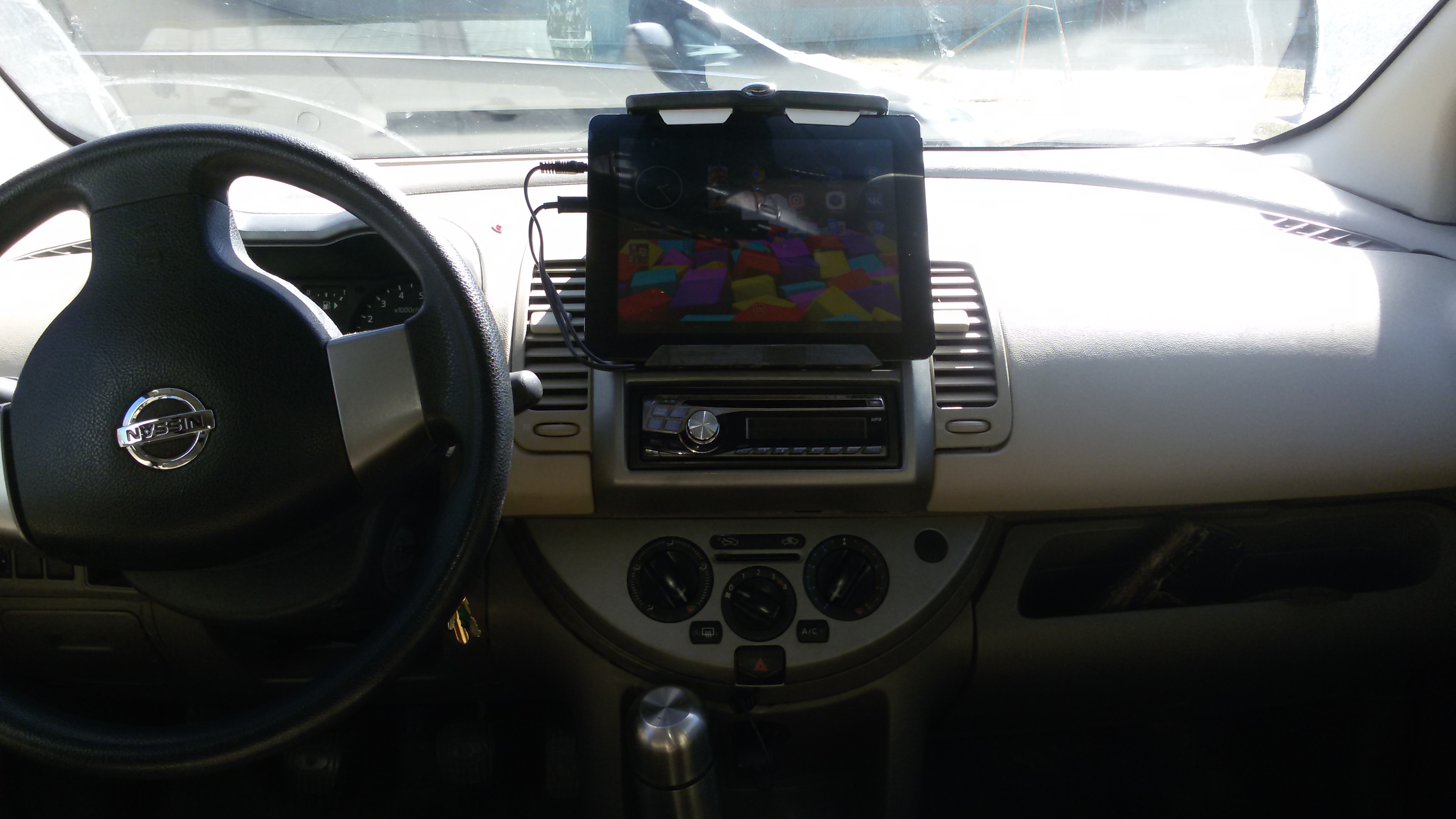

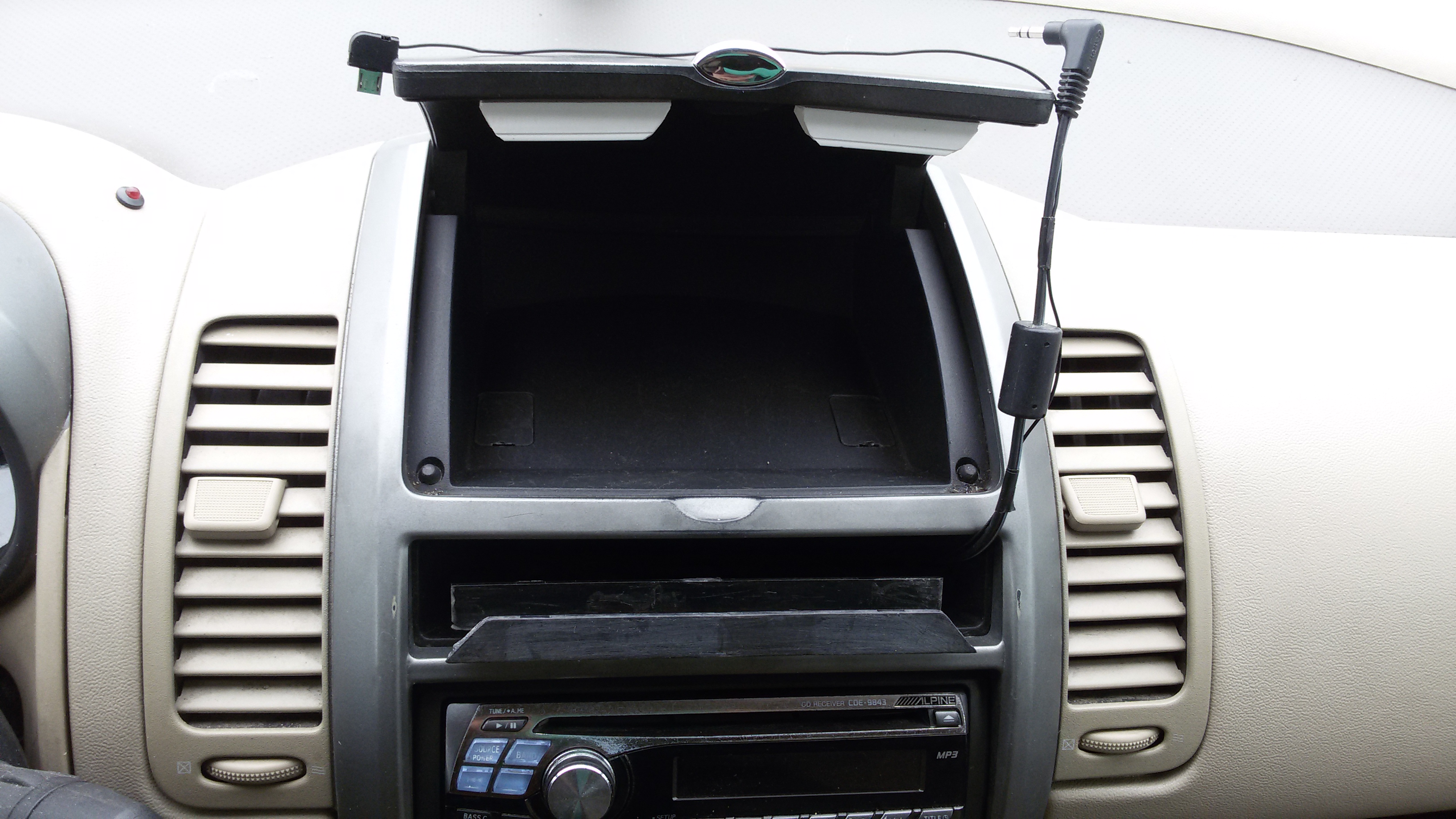

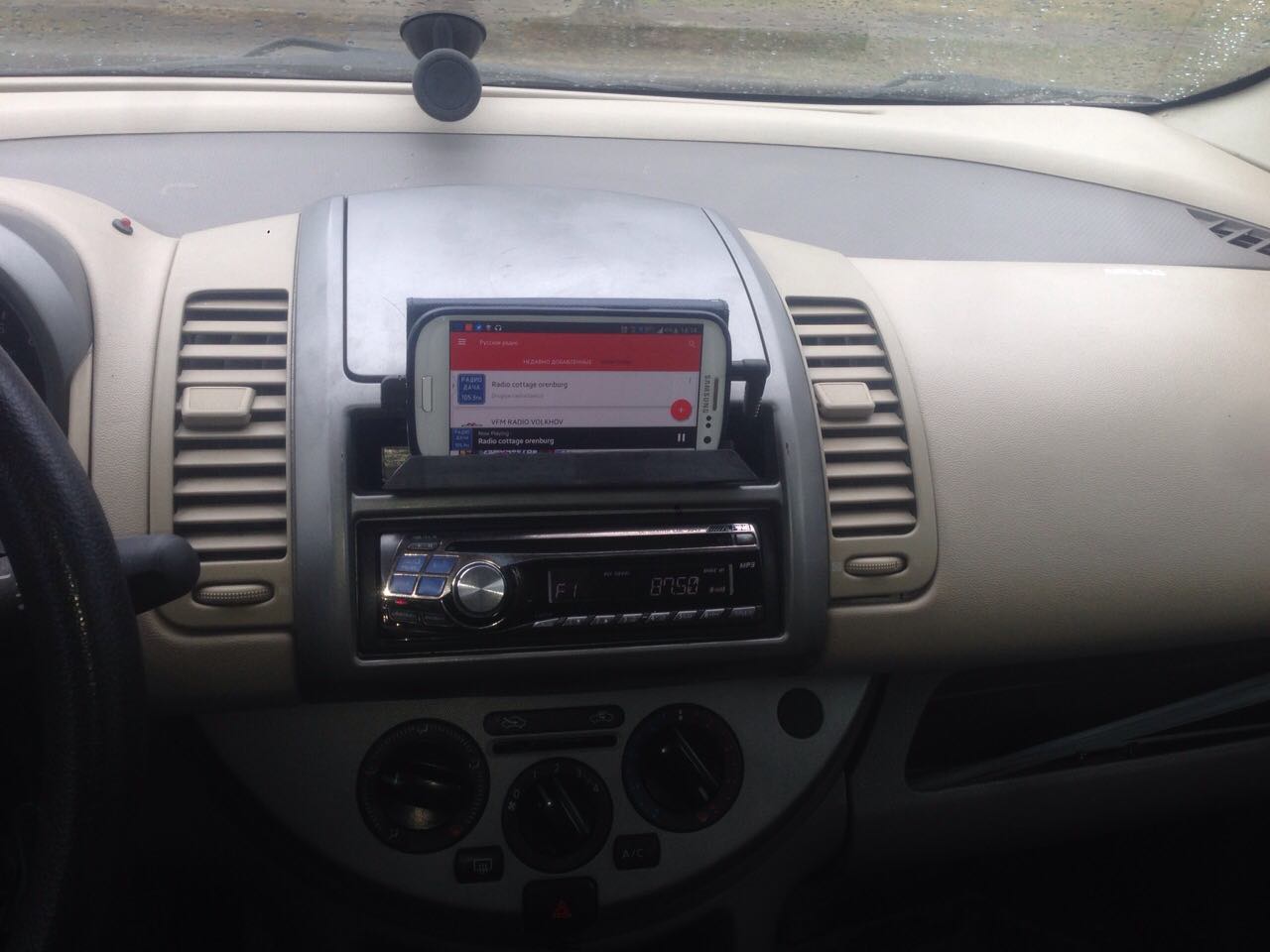

Всем привет.
Сегодня довел до завершения установку универсальной полочки для телефона или планшета.
С телефона слушаю интернет радиостанции и пользуюсь громкой связью.
Качество звука отличное . Только есть одна проблема. На ходу не удобно тыкать в мелкий экран телефона.
А посему вопрос к знатокам. Что можно сделать ?
Идеальный вариант это джойстик на руль по блютузу для андроида.
И есть ли такие и можно ли будет им переключать станции и переключать телефон в режим разговора.

Тут больше от софтины в телефоне зависит.
К примеру штатная магнитола по блюпупу вполне успешно треки на телефоне переключает, и даже перемотка работает.

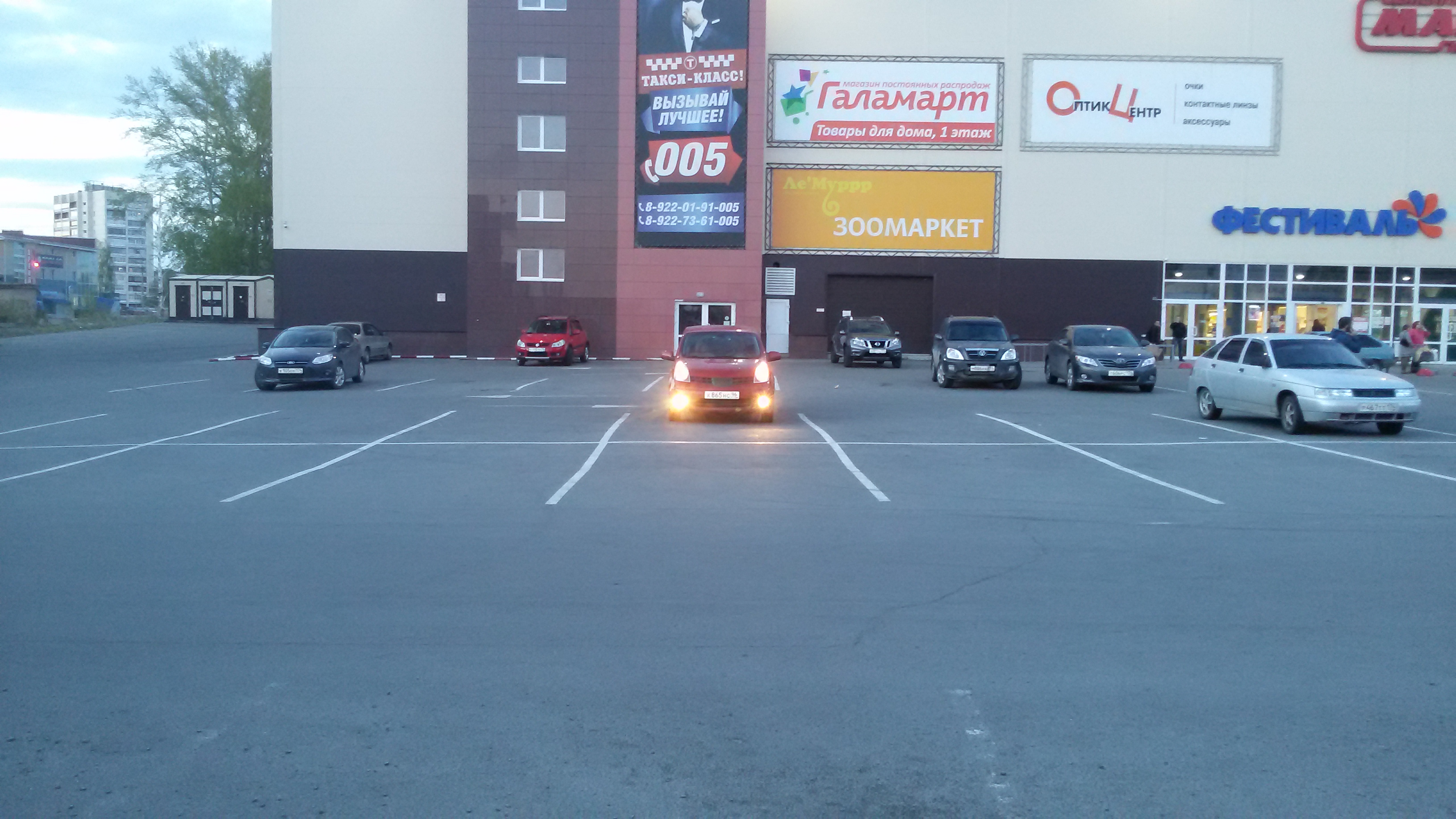

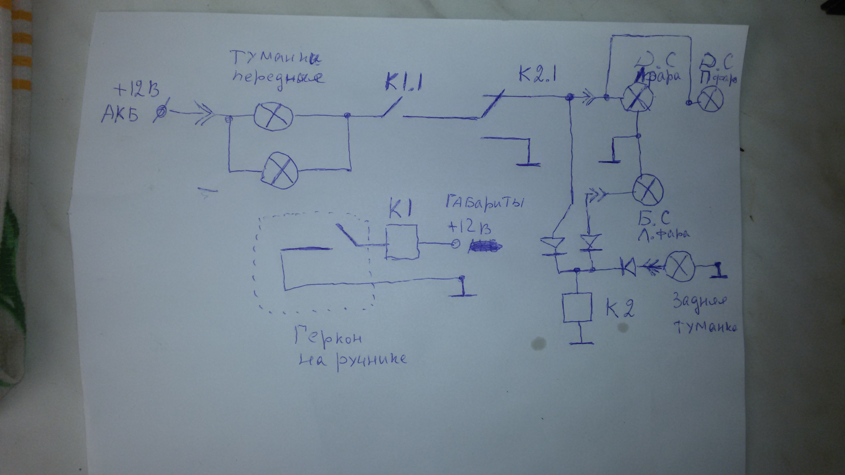

Всем привет .спешу поделиться своей новой приблудой по модернизации штатного света правда не на дастере.
Есть только одна проблема . Дальний мигает только при единичном нажатии. При повторном нажатии фары дальнего не хотят мигать.Хотя на приборке лампочка мигает.
Схема из двух релюшек , геркона с магнитом и двух диодов от компа делают режим дхо и продлевают ресурс ламп ближнего, дальнего и туманок.
Схему то забыл пока писал сообщение?

А схема до неприличия очень простая.
Могу рассказать на пальцах. В моторном отсеке установил релюху включения туманок. Плюс катушки подключил к габаритам, а минус катушки подключил через геркон на ручке ручника.контакты релюхи управляют включением туманок по плюсу.
А минус туманок подключил через 5-и контактную релюху.
И при включенных габаритах и опущенном ручнике туманки подключаются последовательно с лампами дальнего света. При включении ближнего или дальнего туманки включаются в полный накал. Видео пока не снял .А вот фото есть.
Стоимость приблуды сопоставима со стоимостью двух релюх и двух диодов, одного магнитоконтактного датчика.
Схема секретная и показывается сдесь впервые.
Продавцам лампочек лучше не портить себе настроение и не смотреть.
Так как приблуда в разы сократит походы в магазин.(лампочки в туманках и фарах станут долго играющими)
И гаишникам лучше не смотреть. (Говорят уже штрафовать начинают за не штатные дхо. ).

Часть тюнинга поотваливалась из за не качественного клея (наверное).Под капотом крышка с лампами отвалилась .Геркон на лючке бензобака отцепил из за проблем с прогревом машины на заправке. (На севере на заправках машины никто не глушит)
Сигналка работает .Правда Геркон на ручке кпп приказал долго жить ( может не выдержал вибрации) временно провода с зимы закорочены.

Приблуда по продление жизни галогенок не работает если машину оставлять с включенным светом.При открывании машины лампы сразу зажигаются в полный накал. А нужно всегда соблюдать алгоритм включения.
