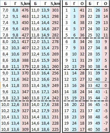

а можно поподробнее, что за табличка? )
1-2 Колонка: соответствие бензинового и газового расхода на 100км и кол-во км, которые можно проехать при данном расходе на полном баке.
Например, бензиновый расход по БК 7.8л/100км, значит газовый 9.8 и проехать с таким расходом можно 427км.
3-4 Колонка: соответствие потраченного топлива Бензин/Газ и остаток газа в баке.
Например, по БК потрачено бензина 30л, значит газа потрачено 38л и в баке осталось 4л.
Прикрепил табличку в екселе. Коэф там стоит 1.26.

Сам сделал. Там ничего сложного нет.
Давайте по столбцам распишу
1) Б - это бензиновый расход по БК
2) Г - газовый расход. Равен Бх1.26 (это мой средний коэффициент, полученный из статистики заправок). Ваш может немного отличаться.
3) S,km - расстояние, которое можно проехать при текущем расходе на полном баке. S= 42л х 100 / текущий расход. Вместо 42 подставляете фактический объём вашего газового бака, т.е. сколько туда входит газа до отсечки.
4) Б - потрачено литров бензина по БК
5) Г - потрачено газа. Г = Бх1.26
6) О - остаток. Разница между полным газовым баллоном и потраченным. Т.е. 42л минус то что потрачено.
Вам по сути нужно заменить только 1 цифру - объём топливного бака. Т.е. в столбце 3 вместо 4200 у вас будем скажем 5300. И в столбце 6 будет не 42-"5ст", а 53-"5ст".
Если не знаете коэфф, поставьте 1.25 - он будет недалёк от правды. Если что- потом поправите.

Спасибо Ecliz, я думал это взято из профессиональной лит-ры...
Сегодня заправил до полного (отсечки) своего, пробег 195км. вошло 28литров в итоге расход опять - 14,35л/100км хотя в этот раз расход по штатному БК (по бензину)-10,2л/100км, а средняя скорость - 36,1км/ч
Так что тут Ecliz не пахнет твоей закономерностью....

Закономерности вообще не пахнут
Если у вас расход газа 14,35, а бензина 10,2 (это газа на 41% больше уходит), то лучше обратиться к газовщикам, а не к закономерностям. Ибо такой разницы быть не должно.
А вообще на одном баке, тем более на доливке - это не статистика для газа. Выкатайте 3-4 бака и сравните сколько залили с показаниями БК. Тогда можно будет говорить о каком-то среднем числе.
