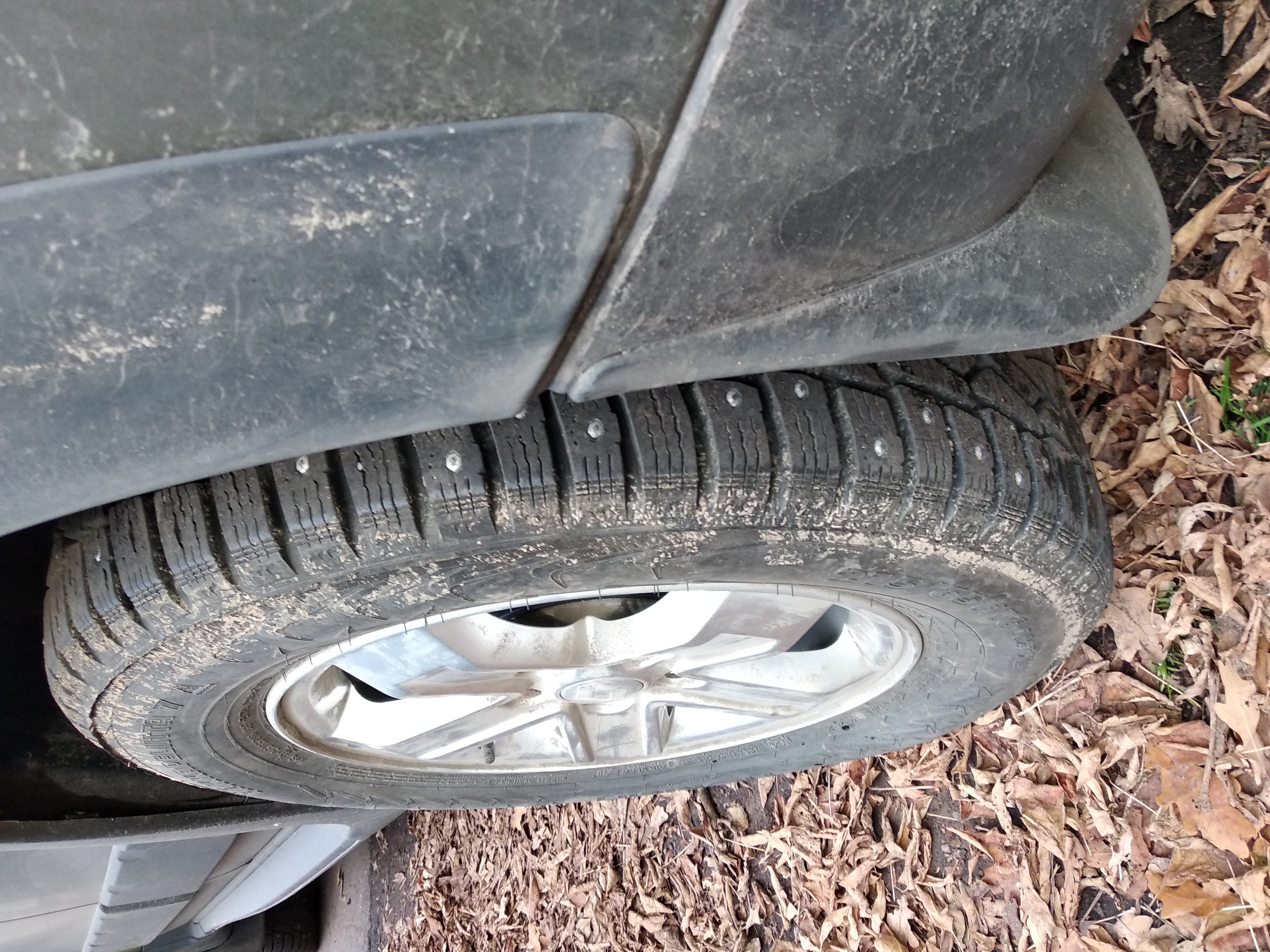

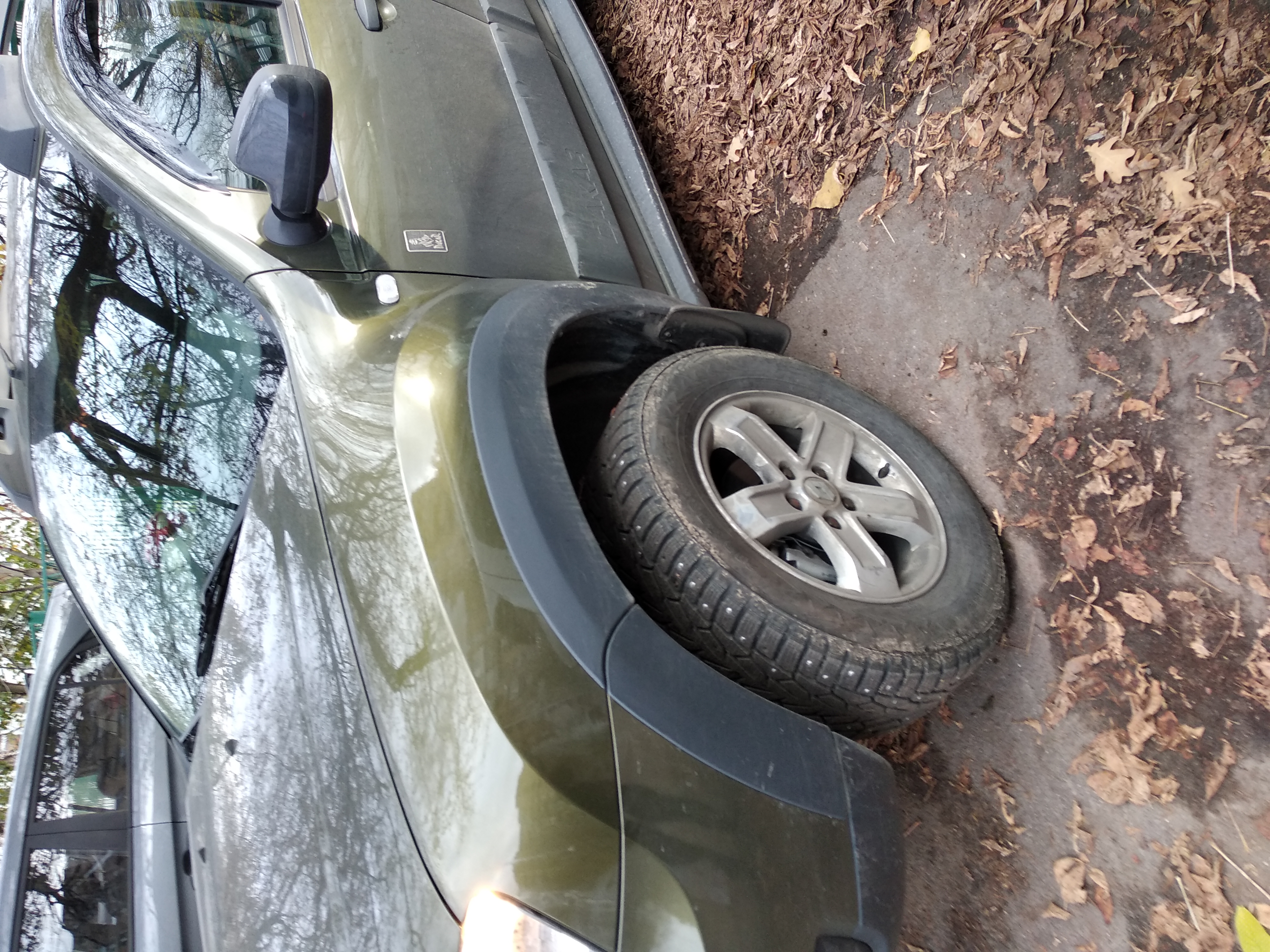

Всё-таки,решил переобуться. Гидрометцентр пугает. А ездить приходится рано утром.
Зима,Хапелита 7, ещё Андрей (Zap),из Финляндии привозил. Пятая зима на ней будет. Затем надо новую брать. Износ пока не большой. Но сама резина уже жёсткая.

Если рано по утрам ездишь, то да, лучше не тянуть.
Я в Жаворонках тоже обычно рано на зиму вставал, потому что приходилось рано утром выезжать.

Так и я решил. На работу выезжаю в 5 утра. Самый холод.
Вчера репортаж про резину глядел.
С появившейся возможностью менять резину по сезону появилась проблемка.
Накат небольшой, износ тоже ,а резина дубовая от времени...
Дилемма - продавать вроде жалко (как новая) а надо ...
Старый 28.10.2018, 14:46   #71
Сообщений: 33,254
Да ладно. За 5 лет так уж прямо и "дубовая как бильярдный шар"?..
Вот вы телевизором обсмотритесь, и кошмарите потом сами себя. ))
Если резина шипованная, а стиль вождения не гоночный, то паниковать не стоит.
Да, со временем резина в некоторой степени теряет эластичность, но не до такой степени, чтобы караул кричать.
Вот если на ней износ около 50%, и возраст больше 7-8 лет, то тут уже стоит задуматься.
А пока, ездите себе спокойно.
PS. У меня на Волге стоит сейчас летняя Йокогама, которой уже больше 10 лет.
Судя по тому, что "говорит интернет" и прочие СМИ-источники, машина на ней вообще с места трогаться не должна.

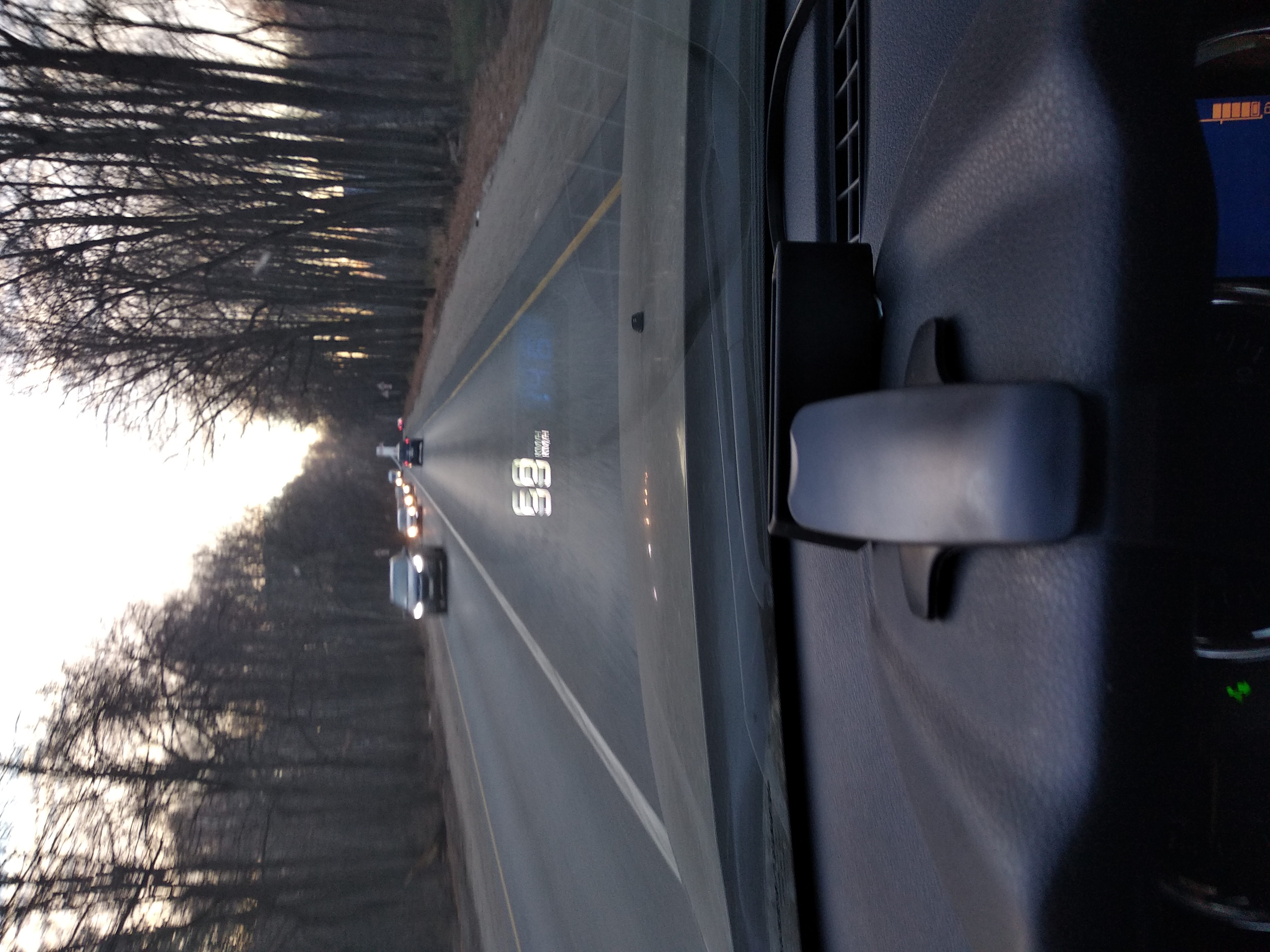

Пробег 5000 км. Полет нормальный. Езжу в режиме ЭКО. Пробывал отключать. Разница ощутима. И все же спокойная езда мне ближе. По трассе использую круиз. Заметил,что выставив на нем 80 км/ч, машина двигается со скоростью 75(и около этого). Проектор на лобовое стекло, специально выставил на 5 км/ч ниже реальной. Так они кажут одинаково 80.

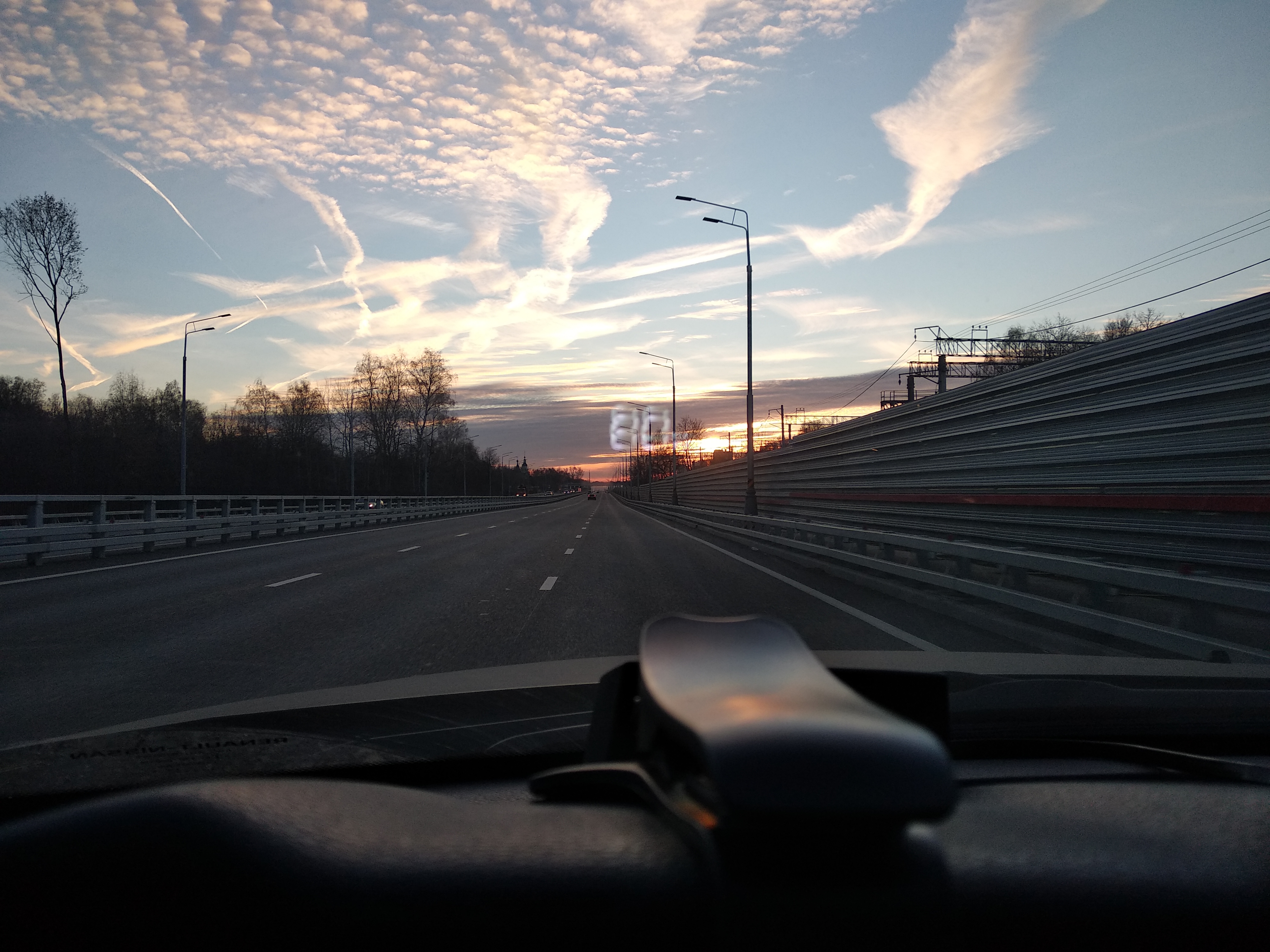

Кстати,проектор, очень выручает. Мне очень нравится,что в нем есть датчик освещенности (автоматический.

На фото двоится,но в жизни,нет(или не замечаю с своего угла зрения)
По городу без "еко" тяжко ,честно за 3000 км. ниразу не пробовал...
И ещё, если на круизе 75 на 6 передаче, это 1700-1800 оборотов, с горы вполне но на подъем не есть хорошо, был бы движек бензиновый "звенели пальцы", плюс нагрузка на вкладыши из-за низкого давления, на истину не претендую, но меньше 2200, на круизе не желательно. Оптимально не ниже 2000. Как-то так...

Подсказка,на панели приборов,просит шестую,уже после 72. Иногда задумаюсь,и еду на пятой,гляну на приборки,просится шестая...
Учту замечание.

Кстати,прожектор, очень выручает. Мне очень нравится,что в нем есть датчик освещенности (автоматический.
Как по деньгам, ссылка есть ?
